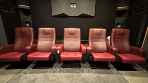

Und da arbeitet der direkte Nachbar öfters in Kinos, oder wie andere sagen Zufälle gibt‘s.

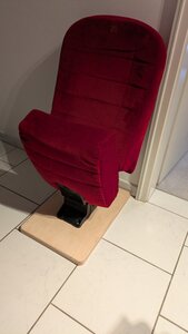

Sehr sehr bequem, nehmen den Bass voll auf, ganz anders als die Poäng Sessel, also geht der Bass direkt in den Rücken, und die ,,Goldene,, Mitte ist noch mit IBeam ausgestattet.
Füße aus 40er Buchenleimholz Platten gebaut, schwarz Lackiert, und so montiert dass sie noch immer die Original Höhe haben.
Alle Sitzflächen und die mittigen Armlehnen sind neu. Leider nur im Weitwinkel auf die Kamera zu bekommen.
Kosten
6€ Leder Reiniger und Pflege
6€ Lack
Schrauben, Holz und Muttern hatte ich noch da
20€ Kiste Bier als Dankeschön.

Re: Meinkino
Zufälle gibt's!
Wurde da ein Kino geschlossen? Oder renoviert?

Renoviert .

Finde es super. Sieht richtig nach Kino aus

... wie geil

Danke an alle. Ja die Stühle waren nicht billig, würde ich mir nie leisten können oder wollen.
Das Gefühl und der Anblick machen es viel mehr nach Kino, man Sitz aufrecht aber sehr konzentriert auf den Film. Und der Bass geht so in die Stühle, das gibt ein ganz anderes Erlebnis ob Film oder Musik ist egal. Und ich kenn den IBeam. Das habe ich so nicht erwartet.

Ein ähnliches Projekt hatte ich vor ein paar Wochen. Hier in München wurde ein Kino renoviert und hat die alten Sessel verschenkt. Eine Nachbarin hat sich einen für ihren Sohn gesichert und ich als Holzwurm habe ihr die Grundplatte dazu gebaut. 2 x 15 mm Multiplex zweilagig aufeinander. In der unteren Schicht 25 mm Löcher für die Kontermuttern. Steht recht stabil, obwohl die Platte relativ schmal ist.

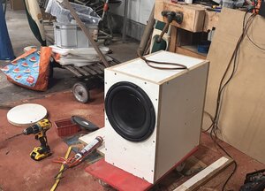

Mein Träumchen war es ja mal ca 4 AW 1100 zu haben oder vergleichbares, bzw. Selbstbau.
Jetzt hatte ich die Gelegenheit 4mal 12“ Subwoofer Chassis zu bekommen. Habe testweise erstmal ein Gehäuse gebaut, als Prototyp, also aus Holzresten was man haltso rumliegen hat.
Als BR Rohr fungierte ein HT Rohr innen 102 mm mit etwa 440 mm Länge.
Was kann man da erwarten ?
Habe ihn erst einzeln angeschlossen und es hat mich schon aus den Socken gehauen. Aber zusammen mit den AW 1100 (trotz pegelanpassung) ohne großartige Anpassung der AW 1100 und dem Prototyp (an nur ca 200 Watt) hat es mir die Schuhe ausgezogen.
Was die Präzision betrifft gibt es nichts zu meckern.
Ich bin ja geneigt dazu 3 weitere zu bauen um auszuprobieren und zu testen.
Habe aber Angst dass ich beim Testen an einem Schlaganfall elendig zu Grunde gehe.
Die Dynamik ist nochmals durch nur einen Sub enorm gestiegen und wird Sauberer wiedergegeben.
Die Idee war die AW 1100 zu verkaufen und die 4 Subs dann über eine kräftige Endstufe zu betreiben.
Aber eigentlich reichen die 1100er auch locker aus.
Momentan habe ich das Projekt erstmal auf Eis gelegt aus Selbstschutz.
Ich mag ja gerne viel Pegel, und mehr als die meisten vertragen oder wollen, aber der eine kleine 92L Brutto Sub zu den beiden anderen ist schon sehr brutal.
Zwar nicht vergleichbar mit meinem 800L Sub, aber was Sauberkeit betrifft und Druck muss sich das Ding nicht verstecken.
Erster Test.
