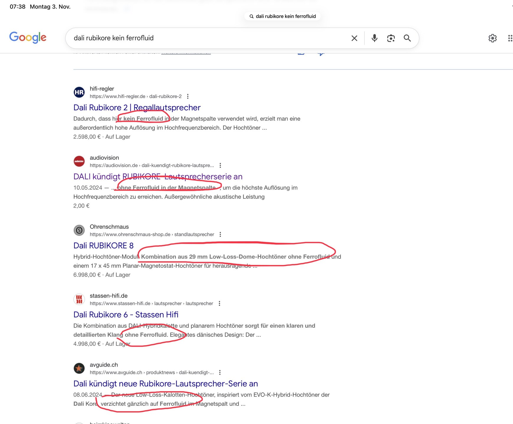

Beitrag von Tom81 »
Goisbart hat geschrieben: 2. Nov 2025 23:35 Zu Magnet und Spule, benutzt man heutzutage kein Ferrofluid mehr?
Ferrofluid im Antrieb des Hochtöners gilt inzwischen als verpönt, weil es im laufe von wenigen Jahrzehnten altert und zäh wird. Dadurch verschieben sich die Kennwerte des Treibers massiv und der Hochtöner klingt dumpf.
Ob im nuVero Nova Hochtöner noch Ferrofluid zum Einsatz kommt, kann ich leider nicht sagen.
Normalerweise werben die Lautsprecherhersteller bei Ferrofluid Freiheit, etwa bei Dali‘s Rubikore Serie.
Nubert tut dies bei der Nova nicht.
