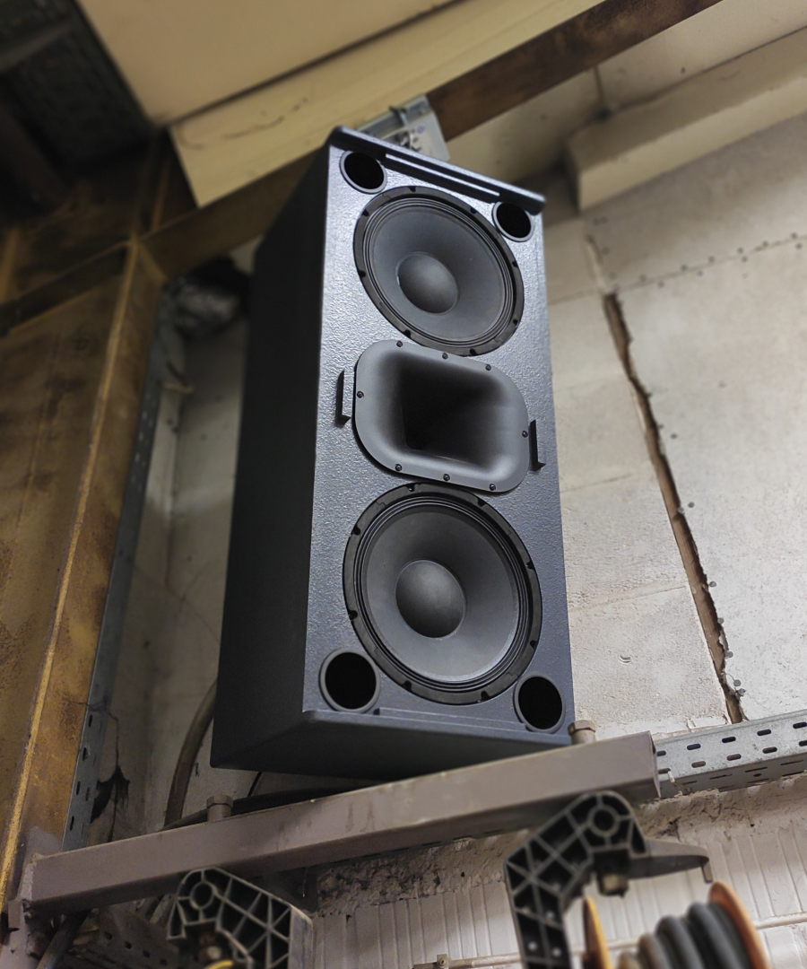

Ich habe bei mir in der Halle (15x12m / 5,5m Höhe) 2 Stück 2x12" DIY Kisten, die laufen (auch wenn mal Bier ausgepackt wird) netmal auf Standgas, 10er hätten gereicht, aber Resteverwertung eben
Dazu ein 2x10" Subwoofer, der an der Wand steht.

PS: Ich hab in meiner Werkstatt 2 von denen:
War Resteverwertung mit 2x Kenford PA300 und nem Comp50 am Eminence Horn.
Da Festinstallation auch easy aus MDF gebaut. Gesamtkosten (Endkunde) damals circa 150,-

Falls ihr Handwerklich nicht ganz unbegabt seid, wäre die perfekte Kiste eigentlich eine LF-Sat12,
da liegt man als Komplettbausatz (ohne Gehäuse) so um die 200-250 EUR, mit Fluggeschirr, Gehäuse aus MDF und PiPaPo vielleicht 300,- EUR.
Eine JB-Sat210 wäre ebenfalls interessant, Membranfläche wie eine 15er, dafür ordentliche Mitten, genug Pegelreserven und durchsetzungsstark,
zudem 4 Ohm = kleinere Endstufen. (Wobei ich bei Werkstätten eher einen nicht ganz so direkten Sound bevorzugen würde)

Mir wäre es da eher um den Preis gegangen, 50m 4Pol 4mm Kabel sind echt teuer, bei 2,5qm ist das dann anders.
Die Achat 112M MK1 gibts für 400-500€ das Paar gebraucht, da würde ich dann nicht mehr selber bauen, die spielt sicher ober der LF-Sat 12 , oder ?
