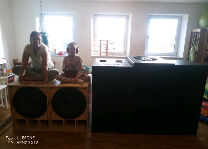

Müsste meine Frau fragen ob sie dann meinen ersten Gesichtsausdruck fotografiert, wenn der erste Bass kommt.
Ich hab die 226 Liter genommen die ich mit Boxsim simuliert habe. Ja die Kiste ist größer als deine , vor allem tiefer(Länge)

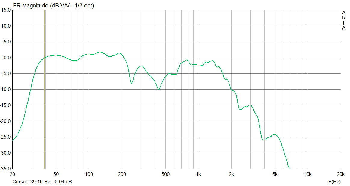

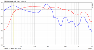

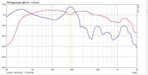

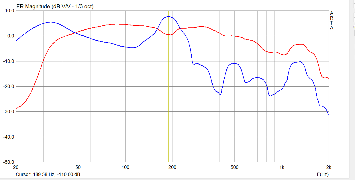

So das schöne Wetter mal genutzt und mit Arta ein paar Messungen im Garten zum Prototypen gemacht die ich mit euch teilen möchte.

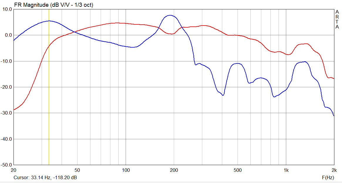

erste Messung:
Ermitteln der Abstimmungsfreqenz. Blau: Reflexkanal, Rot Membran
Abstimmung im Reflexkanal 33Hz exakt getroffen, somit kann ich sagen TSP von 18 Sound und Simu von Boxsim passen.
Resonanz vom Kanal: 190 Hz

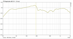

zweite Messung:

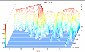

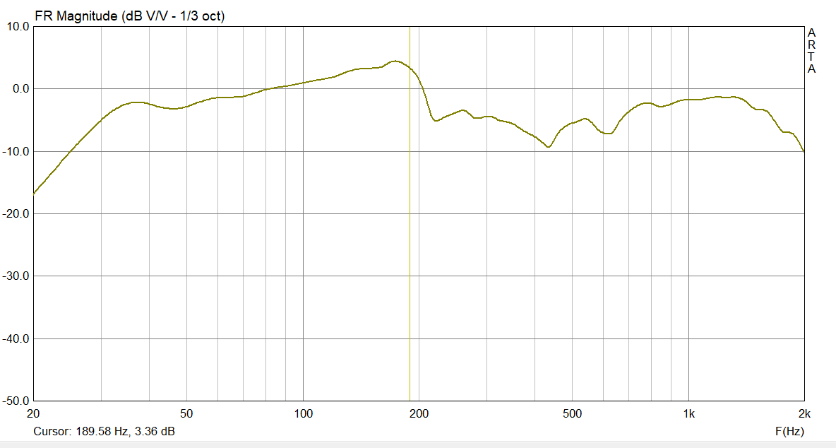

Summe Wie aus einen Datenblatt von 18 Sound herausgeht sieht man schon den Anstieg der Effizienz mit steigender Frequenz bis knapp unter 200 Hz, sonst recht linear.
Ich habe da dann auch noch aus Arta ein Wasserfalldiagram mir anzeigen lassen aber hier weiß ich nicht genau welche Bedingungen ich herstellen muss das das wirklich aussagekräftig ist. Daher ohne Gewähr.

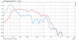

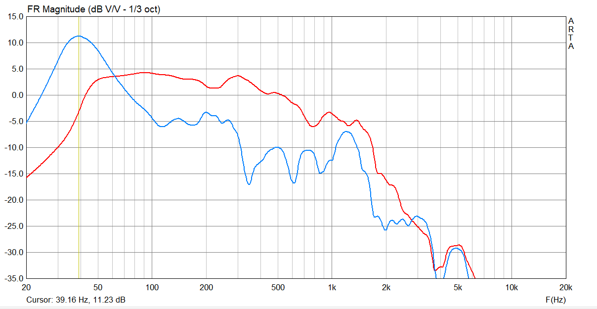

Noch der vergleich zur 40Hz Version.
erstens Abstimmungsfrequenz: 39Hz auch fast eine Punktlandung. Auf Grund der höheren Abstimmung sieht man schön das die erste Oberwelle vom Reflexkanal nicht wie bei der 33Hz Version bei 190Hz zuschlägt.
zweitens die Summe: Auch hier bis 200hz ziemlich linear das ganze. Nur halt das es unter 40Hz früher abfällt.
Für mich ein super Ergebnis, für den Proto dann 3 EQ gesetzt und schon macht es Spass den zu hören wie meine Groupies sagen.
erste Messung:
zweite Messung:
