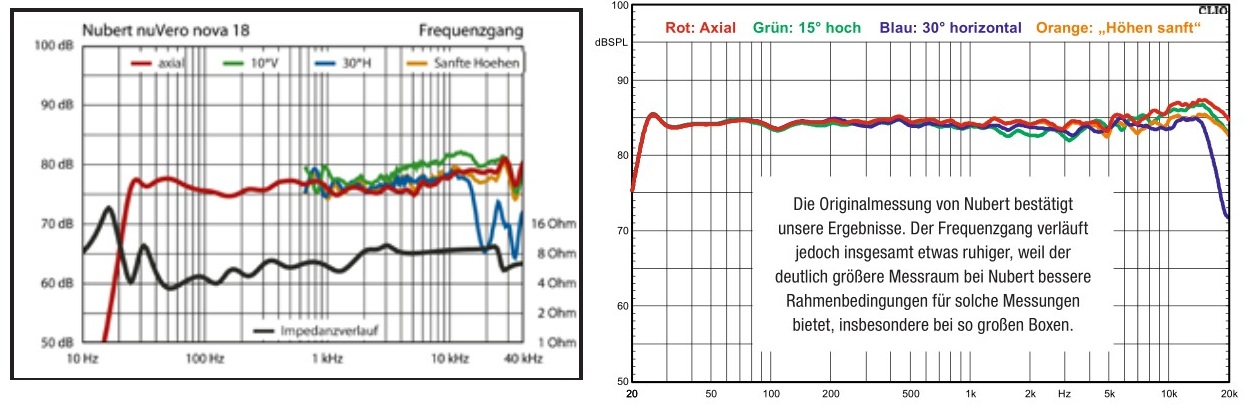

bist du deppat - des is schon krassTom81 hat geschrieben: ↑10. Nov 2025 17:40Wer den nu‘s letter nicht abonniert hat, hier der Audio/Stereoplay Testbericht der Nova 18.
https://www.nubert.de/media/54/ed/33/17 ... newsletter
-0 dB bei deutlich unter 30 Hz. - 3 dB bei 22 Hz: das schaffen ja 80% der subwoofer am markt nicht.
weiß nicht, ob es sonst noch einen hi-fi speaker gibt, der das ohne verstärkerseitige zwangsmaßnahmen schafft.
interessant auch der anstieg zwischen 5 - 10 kHz. Nach 10 kHz steigen einige an, aber zwischen 5 - 10; das ist mutig.

JMP $FCE2
- Beiträge: 177
- Bedankung vergeben: 62 Mal
- Bedankung erhalten: 75 Mal
Das ist die Diffusfeldentzerrung. Ab ca. 5 kHz fangen 25 mm-Kalotten an zu bündeln, deshalb setzt da die Kompensation ein.Ernst_Reiter hat geschrieben: ↑10. Nov 2025 19:29interessant auch der anstieg zwischen 5 - 10 kHz. Nach 10 kHz steigen einige an, aber zwischen 5 - 10; das ist mutig.

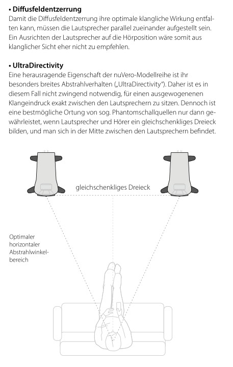

OK, schräger ansatz. Nubert unterstützt also mit großem aufwand an sich ungünstige aufstellungen.JMP $FCE2 hat geschrieben: ↑10. Nov 2025 20:48Das ist die Diffusfeldentzerrung. Ab ca. 5 kHz fangen 25 mm-Kalotten an zu bündeln, deshalb setzt da die Kompensation ein.Ernst_Reiter hat geschrieben: ↑10. Nov 2025 19:29interessant auch der anstieg zwischen 5 - 10 kHz. Nach 10 kHz steigen einige an, aber zwischen 5 - 10; das ist mutig.
Parallel und mindestens 2.5m. Ich bleib dabei - das ist völlig falsch: Auf achse und maximal 2.5 m.
aber die nuNova scheinen nun tatsächlich speziell auf schlechte aufstellung getrimmt worden zu sein:
aus der anleitung original Nubert: man soll nun also so stellen, und sweet spot nicht nötig?
heißt das nun, daß die neuen bei geringem abstand auf achse nicht mehr funzen???

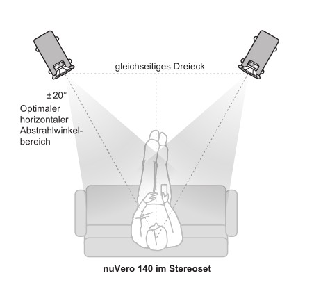

im manual der 140er stand gleichseitiges dreieck (bei der 18er nun gleichschenkliges) und HT auf achse zu ohr.

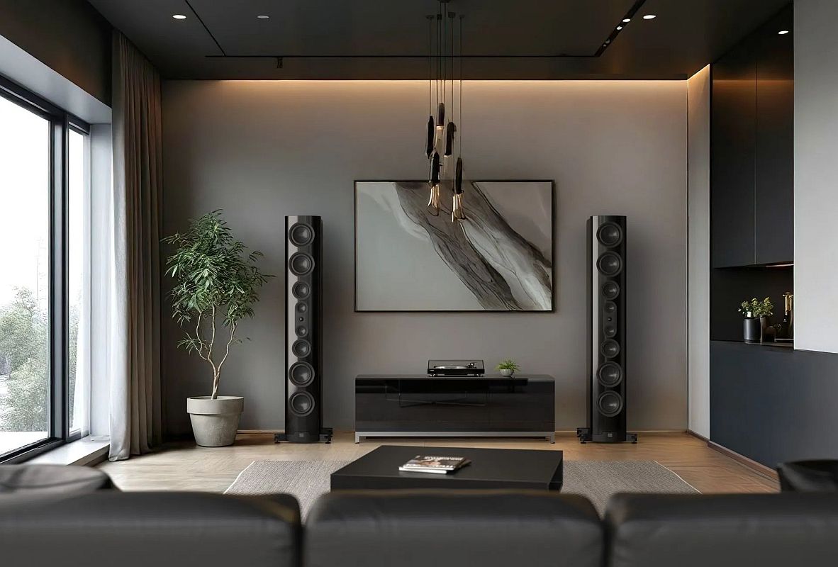

Vllt kannst du einfach erst einmal alles lesen oder anschauen oder anhören was es zu dem Thema bereits geschrieben und aufgezeichnet gibt. Das wird nämlich haar klein erklärt. Du suchst stets und ständig nach Negativpunkten die dann keine sind, wenn man eine sachliche diskussion darüber führt. Dein uninformiert sein ist allerdings sehr sehr störend und ich behaupte, das ist Masche, weil Du einfach was negatives an nubert finden musst.Ernst_Reiter hat geschrieben: ↑11. Nov 2025 06:37 Ist das wirklich sinnvoll? Warum soll er so breit abstrahlen? Hat man erst wieder mehr reflexionen? Sollte er bei so großen hör-abständen nicht eher mehr richten??
Macht man das alles, damit leute mit zwanghaften rechtwinkelneurosen, die speaker genau so aufstellen können???
Damit erreicht man nie die präzision wie bei hören achse hochton auf ohr. In vielen räumen (und ganz besonders im gezeigten) wird das hallen wie ferkel. Da wäre eine zusätzliche absenkung zweckmäßiger.

Entweder möchte man es wie mit einem Kopfhörer hören, dann muss der Sweetspot auf wenige cm begrenzt sein und man sitzt im Nahfeld.Ernst_Reiter hat geschrieben: ↑11. Nov 2025 06:37 Ist das wirklich sinnvoll? Warum soll er so breit abstrahlen? Hat man erst wieder mehr reflexionen? Sollte er bei so großen hör-abständen nicht eher mehr richten??
Oder man hat durch sein Tun und seine Fragen zum Hobby noch nicht seine Familie und Freunde vergrault und somit ein soziales Umfeld. Dann möchte man, dass es an vielen Stellen im Raum schön klingt.
In beiden Fällen ist es sinnvoll, ein möglichst homogenes Abstrahlverhalten zu haben, also über weite Bereiche eng oder über weite Bereiche breit.
Hintergrund ist, dass das Ohr zwar teilweise gut zwischen Direkt- und Diffusschall unterscheiden kann, es aber für einen natürlichen Eindruck, beides in einer natürlichen Mischung ("Menge") erwartet.
Käme also bei 3 kHz viel aus dem Raum hinzu, bei 12 kHz aber unerwartet wenig, fehlt etwas Energie. Wenn der Lautsprecher nun bei 3 kHz breit abstrahlt, und bei 12 kHz (zu) gerichtet, passiert dies und dem Ohr fehlt Obenrum etwas "Glanz". Wenn man diesen Bereich etwas anhebt, kommt am Ohr zumindest die richtige Energiesumme an, auch wenn das Mischverhältnis nicht perfekt ist.
Jetzt gilt es also, die richtige Energieerhöhung zu finden, bei der der im Kopf noch Eindruck entsteht, der Lautsprecher würde homogen abstrahlen, obwohl er zu höheren Frequenzen mehr bündelt. Ziel ist, der Quelle im Raum das Unnatürliche zu nehmen, da sich der Raumeinfluss üblicherweise ohnehin nicht ausschalten lässt. Dein Gehirn und Ohr wurde seit der Kindheit trainiert und weiß, was es je nach Umfeld bei einer natürlichen Quelle zu erwarten hat.
Alternativ: Möchtest Du ausschließlich perfekte Reproduktion, dann so eng wie möglich bündeln und ab ins Nahfeld. Besser wäre noch ein Kopfhörer.
Bei dieser nuVero hat Nubert das breite Abstrahlen nun so weit, dass das Eindrehen der Lautsprecher kaum nötig wäre. Jetzt ist es Abstimmungssache, ob man das halbe dB nun auf eingedreht oder rechtwinklig möchte. Man hat sich wohl für rechtwinklig entschieden. Unterm Strich war bei diesem breiten Abstrahlverhalten wohl für den Eindrehwinkel kaum ein "Kompromiss" nötig.

In dem Raum hallt gar nix, da liegt nämlich ein Teppich am Boden....Ernst_Reiter hat geschrieben: ↑11. Nov 2025 06:37 In vielen räumen (und ganz besonders im gezeigten) wird das hallen wie ferkel.
