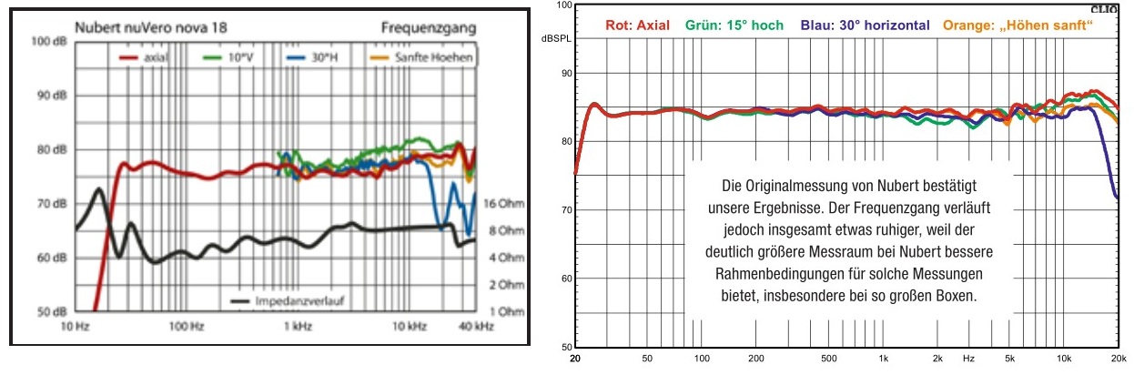

- Beiträge: 1299
- Bedankung vergeben: 241 Mal
- Bedankung erhalten: 381 Mal
bist du deppat - des is schon krassTom81 hat geschrieben: ↑10. Nov 2025 17:40Wer den nu‘s letter nicht abonniert hat, hier der Audio/Stereoplay Testbericht der Nova 18.
https://www.nubert.de/media/54/ed/33/17 ... newsletter
-0 dB bei deutlich unter 30 Hz. - 3 dB bei 22 Hz: das schaffen ja 80% der subwoofer am markt nicht.
weiß nicht, ob es sonst noch einen hi-fi speaker gibt, der das ohne verstärkerseitige zwangsmaßnahmen schafft.
interessant auch der anstieg zwischen 5 - 10 kHz. Nach 10 kHz steigen einige an, aber zwischen 5 - 10; das ist mutig.

JMP $FCE2
- Beiträge: 154
- Bedankung vergeben: 59 Mal
- Bedankung erhalten: 72 Mal
Das ist die Diffusfeldentzerrung. Ab ca. 5 kHz fangen 25 mm-Kalotten an zu bündeln, deshalb setzt da die Kompensation ein.Ernst_Reiter hat geschrieben: ↑10. Nov 2025 19:29interessant auch der anstieg zwischen 5 - 10 kHz. Nach 10 kHz steigen einige an, aber zwischen 5 - 10; das ist mutig.

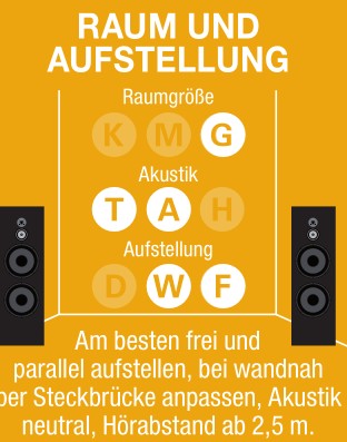

- Beiträge: 1299

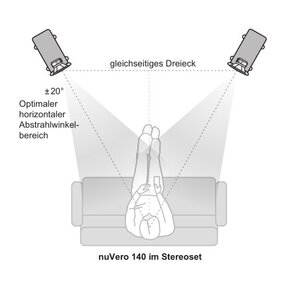

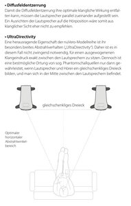

OK, schräger ansatz. Nubert unterstützt also mit großem aufwand an sich ungünstige aufstellungen.JMP $FCE2 hat geschrieben: ↑10. Nov 2025 20:48Das ist die Diffusfeldentzerrung. Ab ca. 5 kHz fangen 25 mm-Kalotten an zu bündeln, deshalb setzt da die Kompensation ein.Ernst_Reiter hat geschrieben: ↑10. Nov 2025 19:29interessant auch der anstieg zwischen 5 - 10 kHz. Nach 10 kHz steigen einige an, aber zwischen 5 - 10; das ist mutig.
Parallel und mindestens 2.5m. Ich bleib dabei - das ist völlig falsch: Auf achse und maximal 2.5 m.
aber die nuNova scheinen nun tatsächlich speziell auf schlechte aufstellung getrimmt worden zu sein:
aus der anleitung original Nubert: man soll nun also so stellen, und sweet spot nicht nötig?
heißt das nun, daß die neuen bei geringem abstand auf achse nicht mehr funzen???
im manual der 140er stand gleichseitiges dreieck (bei der 18er nun gleichschenkliges) und HT auf achse zu ohr.

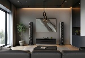

Nubertus
- Beiträge: 79
Vllt kannst du einfach erst einmal alles lesen oder anschauen oder anhören was es zu dem Thema bereits geschrieben und aufgezeichnet gibt. Das wird nämlich haar klein erklärt. Du suchst stets und ständig nach Negativpunkten die dann keine sind, wenn man eine sachliche diskussion darüber führt. Dein uninformiert sein ist allerdings sehr sehr störend und ich behaupte, das ist Masche, weil Du einfach was negatives an nubert finden musst.Ernst_Reiter hat geschrieben: ↑11. Nov 2025 06:37 Ist das wirklich sinnvoll? Warum soll er so breit abstrahlen? Hat man erst wieder mehr reflexionen? Sollte er bei so großen hör-abständen nicht eher mehr richten??
Macht man das alles, damit leute mit zwanghaften rechtwinkelneurosen, die speaker genau so aufstellen können???
Damit erreicht man nie die präzision wie bei hören achse hochton auf ohr. In vielen räumen (und ganz besonders im gezeigten) wird das hallen wie ferkel. Da wäre eine zusätzliche absenkung zweckmäßiger.

Trotzdem ist doch der Raum und die Aufstellung der Lautsprecher im Raum mit am wichtigsten.
Das umstecken von Brücken oder umlegen von Schaltern die in den Frequenzgang oder wie auch immer
eingreifen sind m.M. nur Behelfsmittel um schlechte Akustik oder Klang erträglicher zu machen.
Links oben auf dem Lifestyle Bild im Stereoplay Test (S.26)steht auch der Hinweis, das die Aufstellung der Boxen nicht ideal ist.

In der BDA der 18 wird nur auf die "Stereoaufstellung" hingewiesen.
