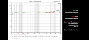

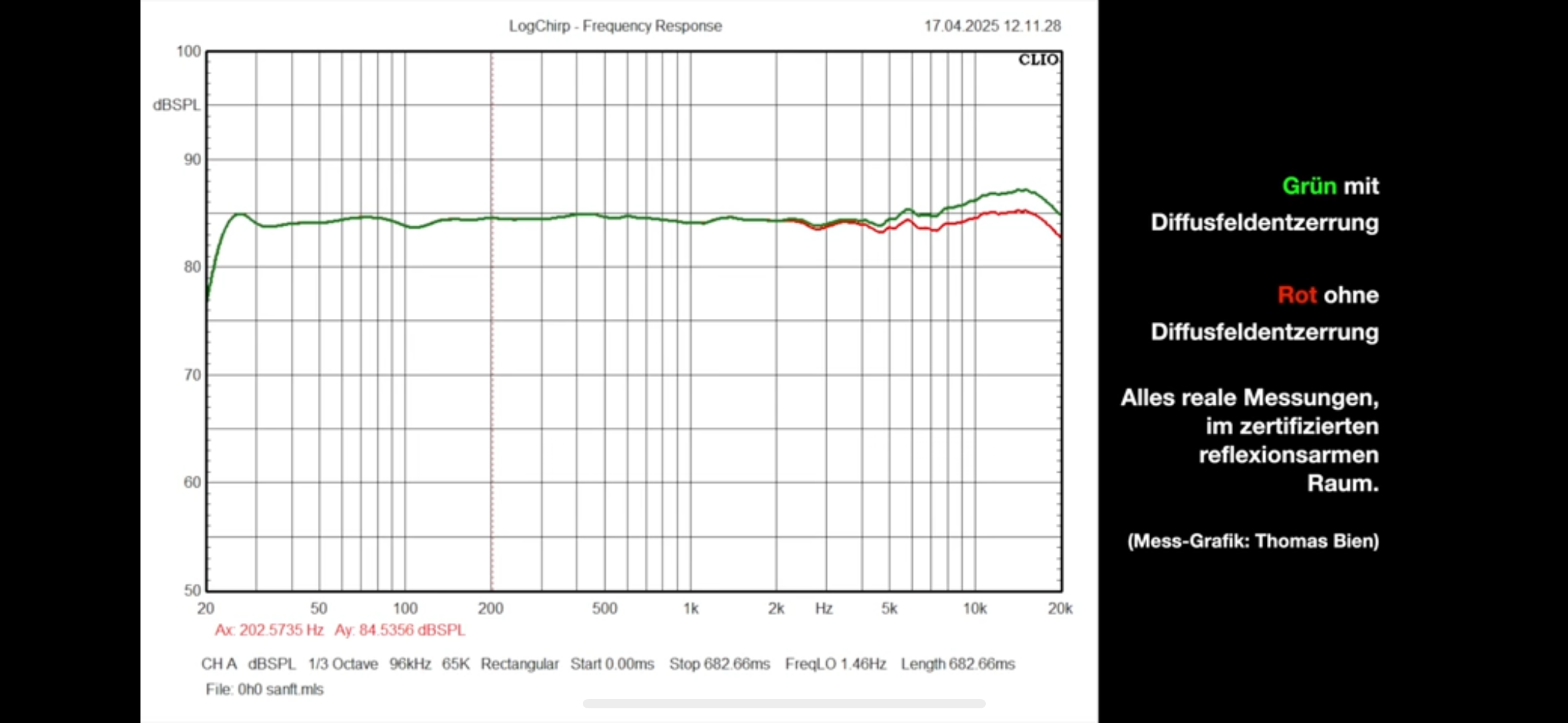

Es wurde der Frequenzgang eingeblendet:
Schön auch an der Stelle wo er umschreibt dass er sie zum klingen gebracht hat, aber nichts für das Aussehen der Lautsprecher kann. Diese abstehenden Blenden an den Chassis sind finde ich nicht ganz so gelungen.

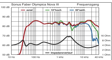

Zumindest von einigen Capello, Arcona und Burmester Bxx habe ich Amplitudenfrequenzgänge gefunden. Duchgängig auf Achse bei 3 kHz klar sichtbar nach unten korrigiert. So machen das die anderen.
Bei der nuBoxx wird ebenso auf Achse bei 3 kHz abgesenkt und bei der nuLine wird durch den asymmetrischen HT der Effekt zwar etwas aufgeteilt, aber ebenfalls noch auf Achse korrigiert.
Wenn man eine möglichst homogene Abgabe in den Raum möchte, ist es hilfreich, wenn man diese Korrektur nicht vorsehen muss.

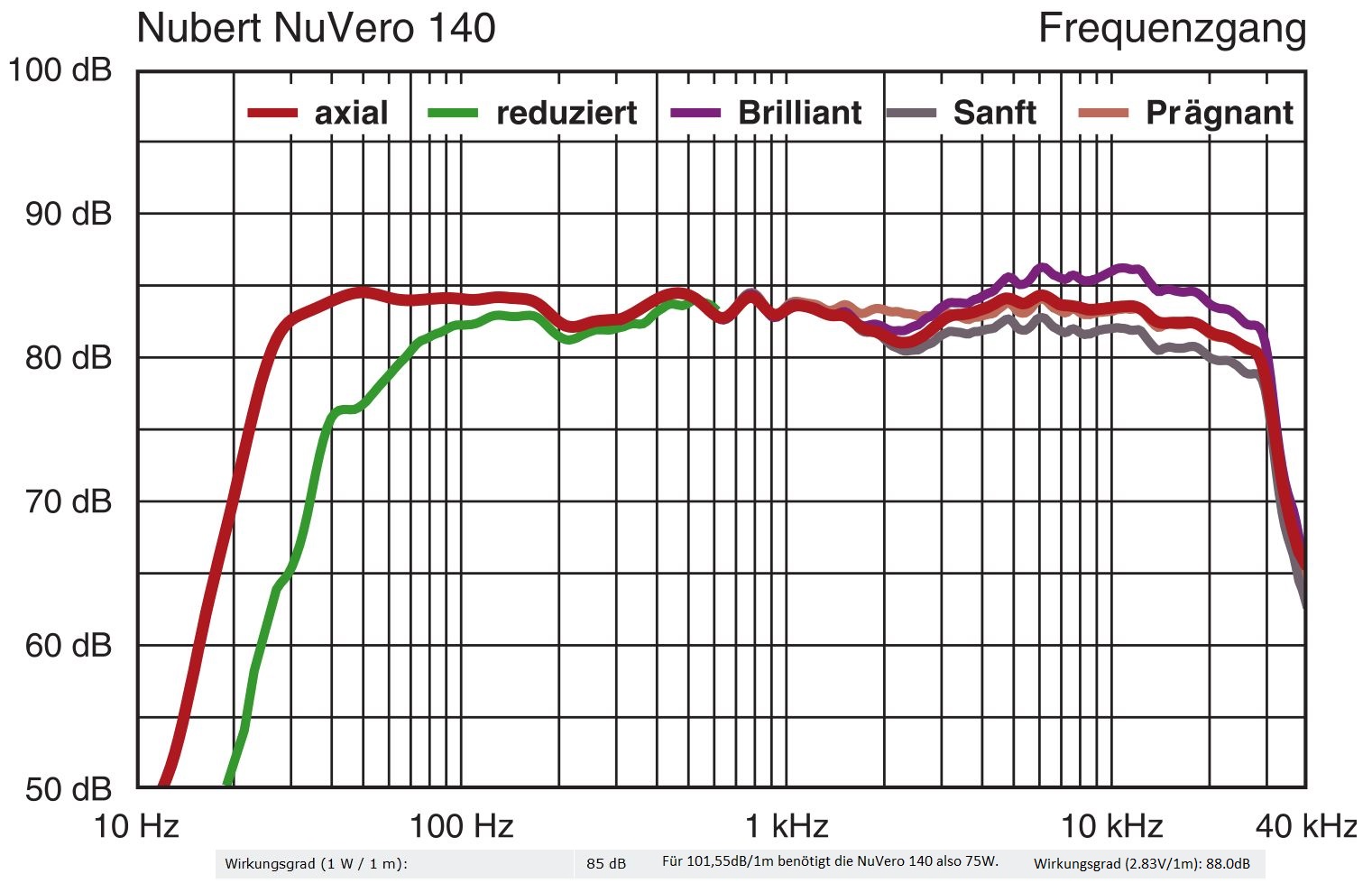

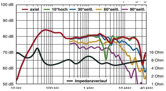

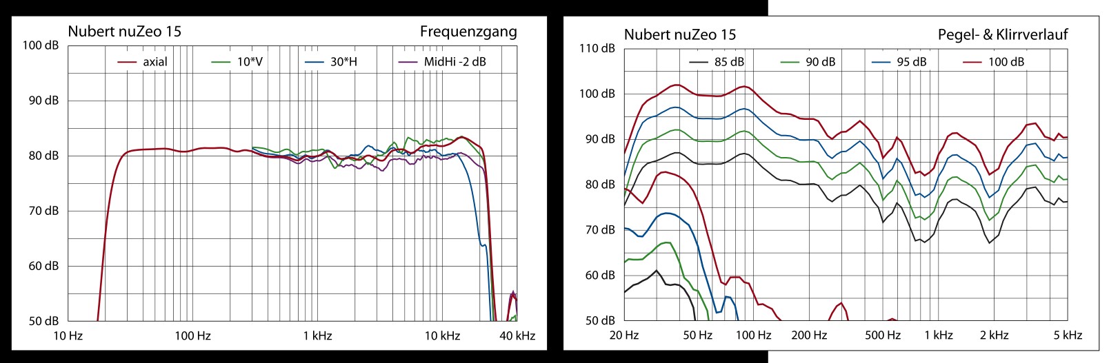

die nuVero 140 hat bei 2-3 kHz ebenso eine senke, weshalb ich meine 140er auch ausschließlich in mitten schalter stellung "prägnant" höre. (in stellung "neutral" bricht bei mir das hologramm zusammen).
d.h. die nuNova hat diese senke nicht mehr hat aber auf achse und unter 30° den exact gleichen frequenzgang in diesem bereich? wer hat einen fq-gang zum herzeigen?
die nuZeo 15 hat keine senke, dafür dort einen höcker; der pegelverlauf ist total uneben.
