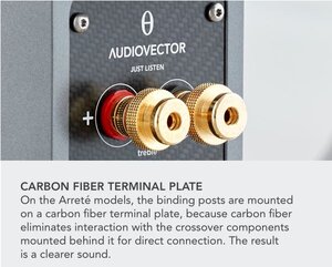

Re: Erklärvideos von Lautsprecherentwicklern (und nur von denen!)
carbon fiber eliminates interaction - zumindest elektrische kann es nicht sein:
