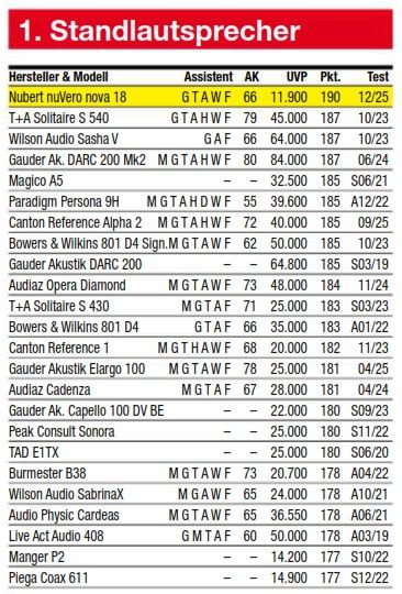

#435
Beitrag von Tom81 »
Bravado hat geschrieben: 18. Nov 2025 22:27 Für was stehen diese Buchstaben GTAWF?
#436

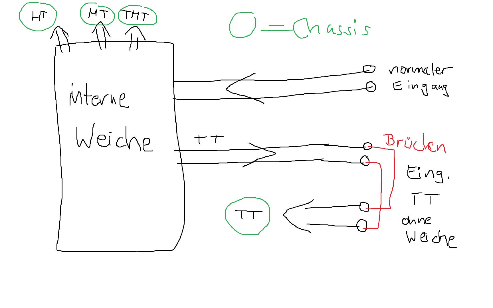

#437
Beitrag von Uzzo »
Ich finde gerade bei sehr großen Boxen eine teilaktive Lösung optimal. Gerade im Subbass sind Klasse D Verstärker ideal. In jeder Beziehung perfekt für die Aufgabe. Zudem entlasten sie den Hauptverstärker.
Die Box müsste die Möglichkeit bieten, für den Subbass die passive Frequenzweiche zu überbrücken. Und wenn dann noch der Boxenhersteller eine aktive Weiche anbieten würde, oder die Parameter für den DSP... ein Traum.
#438
Uzzo hat geschrieben: 19. Nov 2025 08:11 Die Box müsste die Möglichkeit bieten, für den Subbass die passive Frequenzweiche zu überbrücken. Und wenn dann noch der Boxenhersteller eine aktive Weiche anbieten würde, oder die Parameter für den DSP... ein Traum.
Ich hab's an anderer Stelle schon geschrieben: ich verstehe nicht, wieso kein (mir bekannter) Hersteller das mehr macht.
Naim Audio hatte dafür früher (als sie noch nicht mit Focal fusioniert waren und ihre eigenen Lautsprecher herstellten) eine smarte Lösung: die (passive) Frequenzweiche saß hinten außen auf dem Gehäuse. Die konnte man einfach abnehmen und stattdessen die hauseigene aktive Frequenzweiche vorschalten.
Die zurückgegebene passive Weiche wurde sogar auf den Preis der aktiven angerechnet.
Das war smart, weil mal nicht gleich das ganz große Gedeck kaufen musste, sondern einen Aufrüstpfad hatte und weil man so die freie Wahl bei der Endstufe hatte im Gegensatz zu Aktivlösungen, bei denen die Verstärker ins Lautsprechergehäuse eingebaut sind. Und im Falle eines Defekts kann man sich zur Überbrückung eine günstige Verstärkerlösung anschaffen (oder auf eine vorhandene zurückgreifen), während bei der integrierten Lösung Lautsprecher UND Verstärker für die Zeit der Reparatur weg sind.
Ein Vorverstärker wie der nuControl X könnte leicht die nötigen Parameter für alle nubert-Lautsprecher direkt mit an Bord haben und die Funktion der Aktivweiche mit übernehmen.

Beitrag von Christian_B »
Die "alte" Nuvero 170 konnte im Bass separat aktiv angesteuert werden.
Geht das bei der Nova nicht mehr?

Beitrag von Uzzo »
Christian_B hat geschrieben: 19. Nov 2025 11:36 Die "alte" Nuvero 170 konnte im Bass separat aktiv angesteuert werden.
Weil die 170er ein bi-wiring Terminal haben, oder steckt da mehr dahinter?
#448

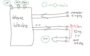

Beitrag von Nubertus »
biwing umgeht nicht die eingebaute Weiche. Da braucht man sozusagen einen doppelten eingang mit entfernbaren Brückensteckern wenn man die weiche umgehen will für teilaktiv
