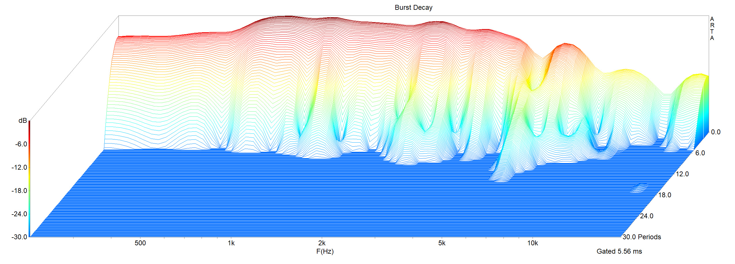

Erste Messungen:
Protomessungen, indoor.
Unbedämpft. 6FE300
Unbedämpft. 6FE300
Unbedämpft. CD 130.26/380 FF
Das sind die Einzelmessungen der unbeschalteten Chassis,
jedoch 08/15 indoor gemessen und noch ohne jegliches Dämpfungsmaterial.
Der Sica weicht untenrum etwas vom Datenblatt ab, was etwas schade ist, aber dennoch kein Problem,
da der 6FE300 sich schön hoch trennen lässt.
