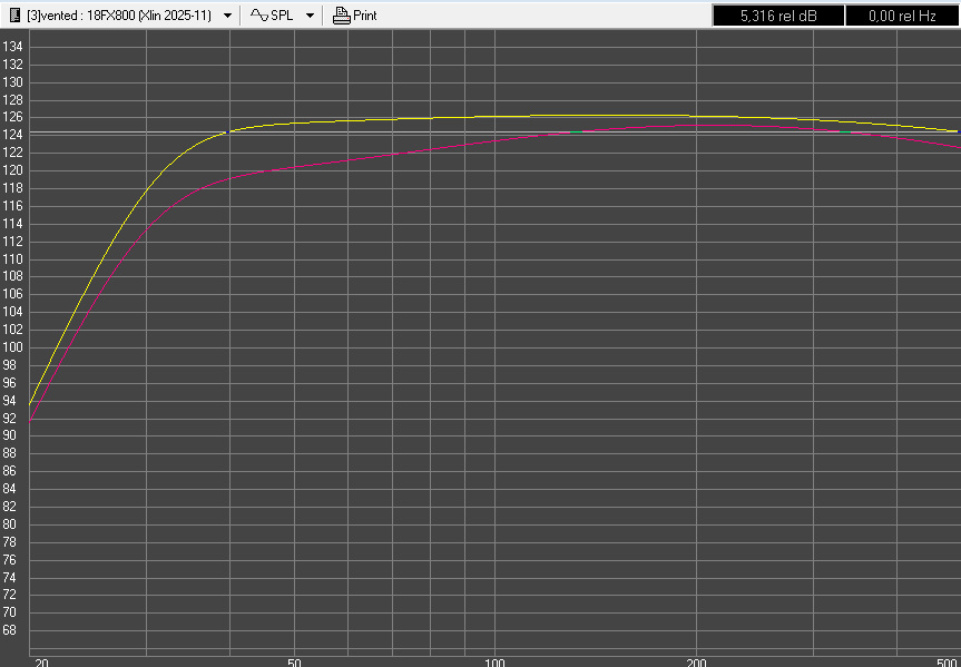

Wenn dich die Gehäusegröße nicht stört,
schaue dir unbedingt mal den Faital 18FX800 an.
Der will zwar seine 200-250L, dafür aber auch ein schön tiefes Tuning mit 34Hz und liefert dabei richtig ordentlich Kennschalldruckpegel.
Ein identisch getunter 18NW100 will dagegen nur 120L, fällt dafür aber auch schon bereits ab 200Hz langsam ab,
der 18FX800 sollte hier ab 40Hz ziemlich flat durchspielen, was ihn wesentlich einfacher an bestehende Tops ankoppeln lässt,
im Bereich 40Hz liefert der Faital dann entsprechend 3-4dB höheren Kennschalldruckpegel, im MaxSPL dafür fast ganze +6dB (also ca doppelt so laut),
da er ein wesentlich höheres Xmax hat (6,5mm versus 10,4mm).
Liegt zwar leicht über deinem Budget, aber ist vielleicht dennoch eine Überlegung wert, da wirklich sehr laut, als auch super für Kino geeignet, dank massig Hubreserven.

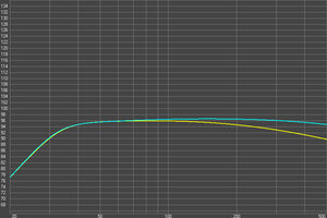

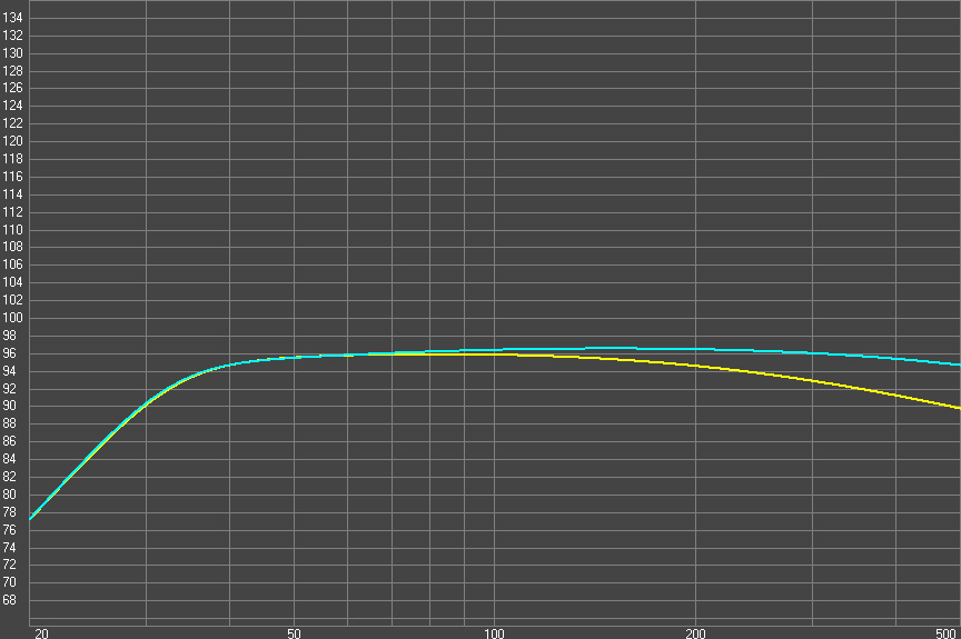

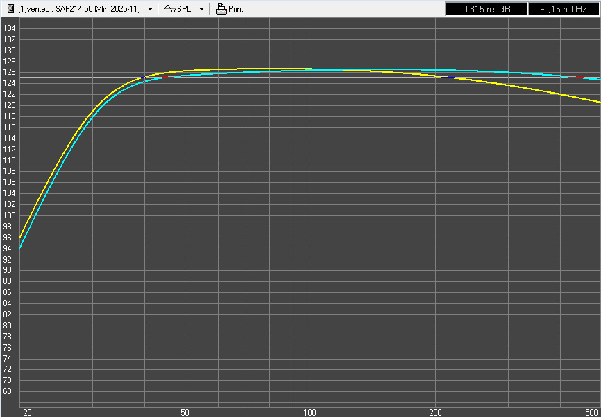

Da die TSA eh net ultra viel Dampf hat, machen hier etwas leichtere Pappen, die höheren Kennschalldruckpegel haben und keinen EQ brauchen durchaus mehr Sinn würde ich behaupten.
Stecken wir beide in die Simulation, kommen beide mit 240L @ 34Hz super zurecht.
Die Kurven liegen genau übereinander, spielen also quasi identisch.
Der 21er braucht im Vergleich zur Membranfläche also weniger Volumen, ist dafür vom Kennschalldruck her identisch,
passt also.
Der Lavoce hat aber die schwerere Pappe, samt dickerem Antrieb, womit eine TSA etwas mehr zu Kämpfen hat (Dämpfungsfaktor).
Zudem hat Lavoce weniger Xmax, somit kann er seine 2kW rms garnicht ausreizen in solch einer Kiste.
Simulieren wir beide Lautsprecher mit passendem 28Hz Hochpass bis Xlin+15%, hat der 21" Lavoce die Nase nur um 0,8dB vorne,
dies aufgrund von 1200W Belastbarkeit im Vergleich zu 1000W.
