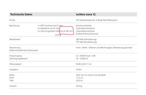

In der nova 12 Betriebsanleitung ist der Tieftöner Durchmesser mit 168 mm angegeben, das wäre dann der selbe Durchmesser wie bei nova 9 und 14.
Müssten das bei der 12 nicht eigentlich 148 mm sein? Die Schallwand ist bei der nova 12 immerhin 3 cm schmaler und die Tieftöner sehen auf den Produktbildern auch etwas kleiner aus.
Wenn ich nicht falsch liege, könnte die Anleitung wieder einen Fehler enthalten. Falls Nubert mitlesen sollte…

Tom81 hat geschrieben: 28. Nov 2025 23:19In der nova 12 Betriebsanleitung ist der Tieftöner Durchmesser mit 168 mm angegeben, das wäre dann der selbe Durchmesser wie bei nova 9 und 14. ....
die manuals werden wohl mittlerweile in China geschrieben.

Zu den Maßen, die haben noch viele Fehler in der BDA, ich denke dass es mindestens 200 mm TT sind in der 18.
