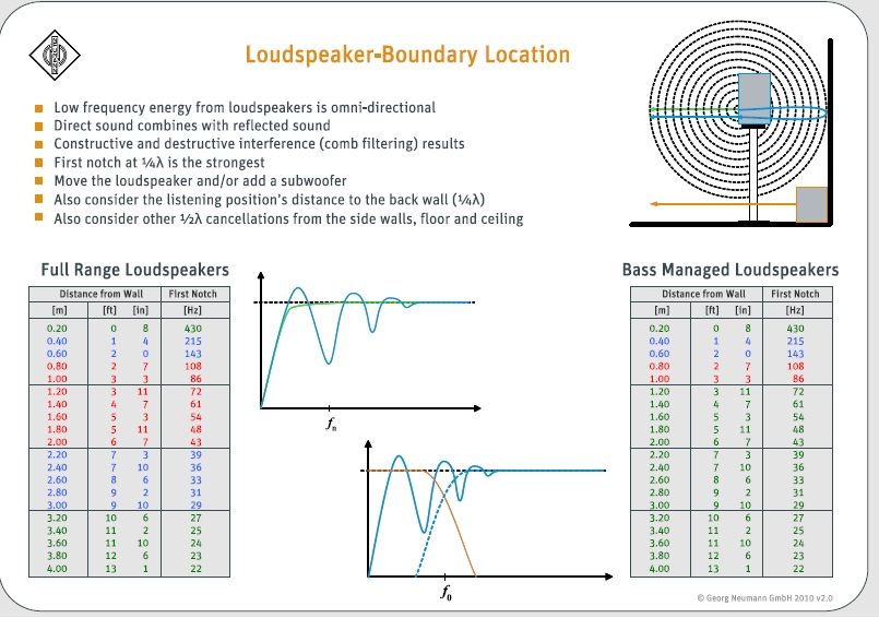

Sorry, da stimmt doch was nicht, wenn die LS mitten in den Raum müssen (4m wtf?!), damit Du in 1.5m Abstand den perfekten Spot hast.Ernst_Reiter hat geschrieben: ↑23. Nov 2025 11:454 m weg von der wand, dann stehen die LS ziemlich mitten im raum. Hörabstand grad einmal 1½ m (bis max 170 cm). Da sind die LS das genaue gegenteil von oversized.Equilibrium hat geschrieben: ↑23. Nov 2025 10:254m weg = wenig bis null room gain?Ernst_Reiter hat geschrieben: ↑22. Nov 2025 16:29Gut zum testen auch Leonard Cohen (sofern man ihn mag, er polarisiert ziemlich mit seinem stil. alben ab 2000). In den ecken, ja, schon eine besondere stimme. Boxen 2 m weg, wow, aber irgendwie eiförmig in der luft. 4 meter weg - jetzt isser von den toten auferstanden, 3dimensional, es läuft einem kalt über den rücken.
Ist dann nicht der Lautsprecher oversized?
so weit mitten in den raum müssen sie wegen den auslöschungen (außerdem gibt es ein riesiges Bretz sofa, das unverrückbar ist). Dahinter dann ein riesiger 200 kg massiv eiche eßtischEquilibrium hat geschrieben: ↑23. Nov 2025 13:39Sorry, da stimmt doch was nicht, wenn die LS mitten in den Raum müssen (4m wtf?!), damit Du in 1.5m Abstand den perfekten Spot hast.
wenn ich 2 - 3 m weg rücke fehlt die kick drum (sollte laut tabelle gar nicht so sein, aber der raum ist sehr unförmig, teils nach oben offen... - die skizze ist eine vereinfachung)
wenn ich 4 m weit weg gehe, habe ich die wenigsten auslöschungen.
akustik ist eine empirische wissenschaft, wenn der raum kein perfekter quader ist.

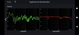

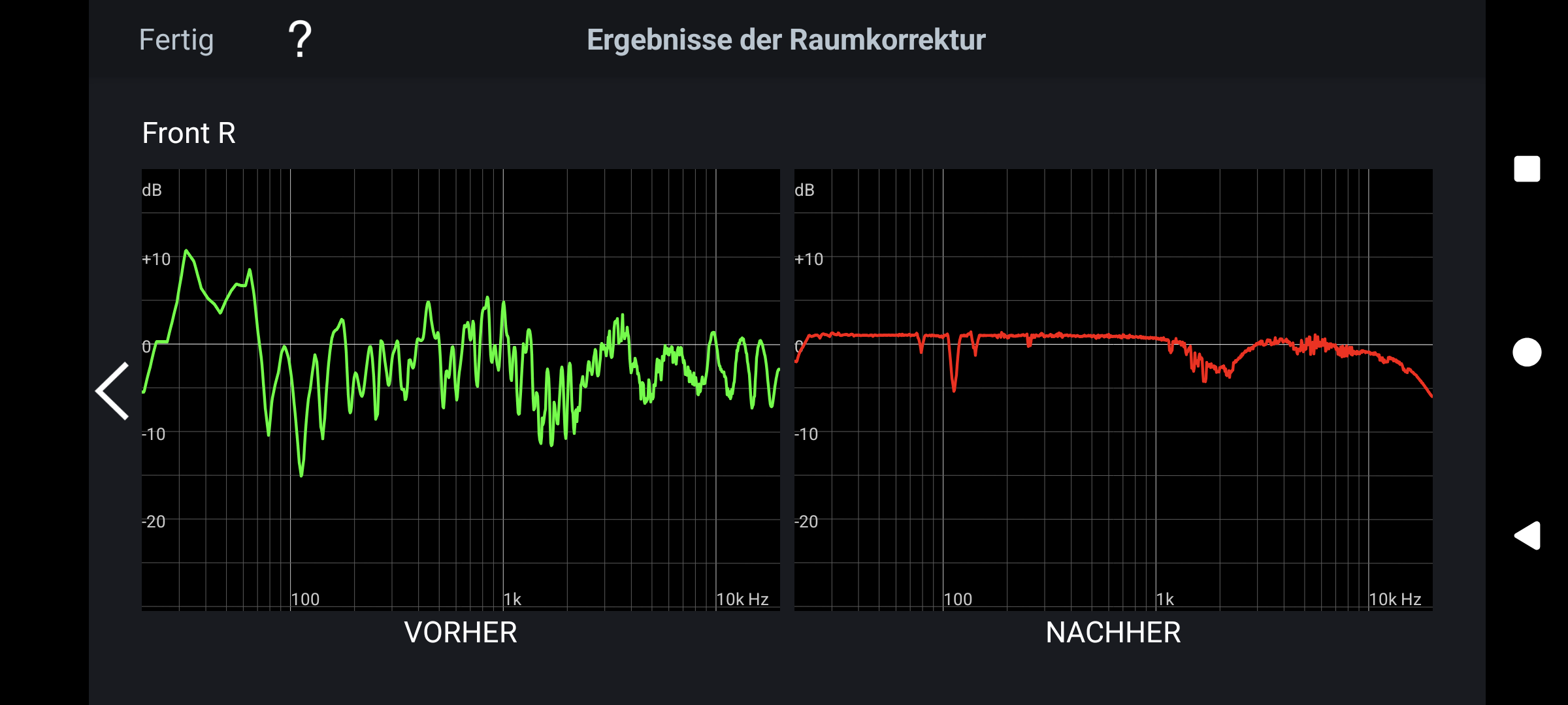

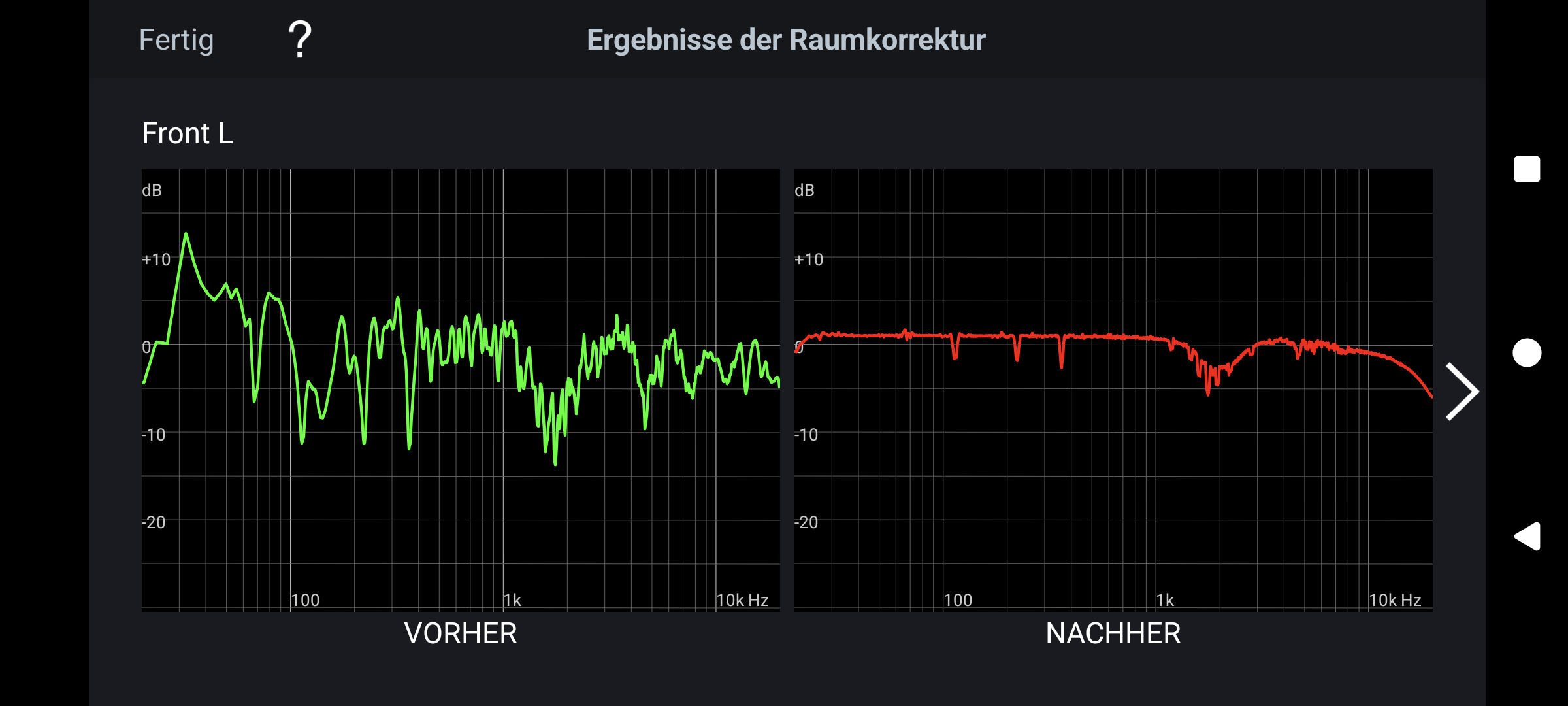

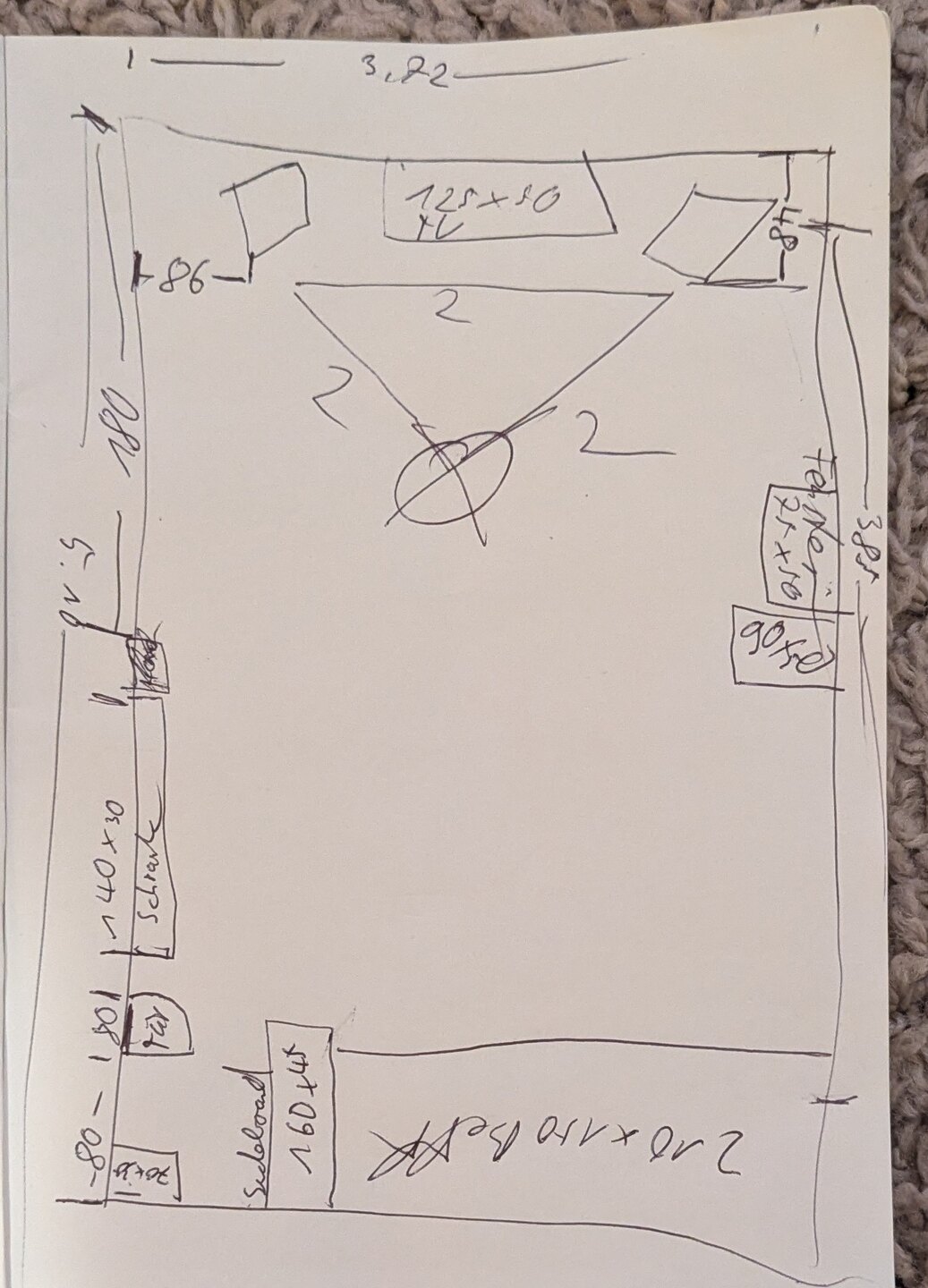

Ernst_Reiter hat geschrieben: ↑21. Nov 2025 07:33
Bitte um skizzen vorher - danach; kann mir so wenig vorstellen. Danke!
Vorhin wieder umgestellt...
@Ernst_Reiter , kannst Du damit was anfangen?
Kein riesen Loch mehr, dank der 2m Stereo-Dreieck.m.
Danke! Naja, für meine verhältnisse immer noch wandnah, aber hauptsache es funzt.MOS hat geschrieben: ↑30. Nov 2025 19:45Vorhin wieder umgestellt...Ernst_Reiter hat geschrieben: ↑21. Nov 2025 07:33Bitte um skizzen vorher - danach; kann mir so wenig vorstellen. Danke!
