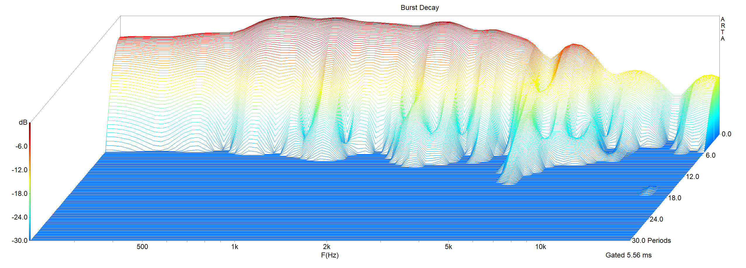

Erste Messungen:
Protomessungen, indoor.
Unbedämpft. 6FE300
Unbedämpft. 6FE300
Unbedämpft. CD 130.26/380 FF
Das sind die Einzelmessungen der unbeschalteten Chassis,
jedoch 08/15 indoor gemessen und noch ohne jegliches Dämpfungsmaterial.
Der Sica weicht untenrum etwas vom Datenblatt ab, was etwas schade ist, aber dennoch kein Problem,
da der 6FE300 sich schön hoch trennen lässt.

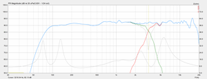

Erste Proto-Schaltung
Das ist meine erste Proto-Schaltung um zu hören, ob die Kombi auch gut zusammen harmoniert, als auch klingt.
Habe noch etwas herumgespielt; mit einer aufwändigeren Schaltung komme ich bis 2kHz akustische XO herunter,
klanglich am besten hat sich eine XO oberhalb 3kHz herausgestellt, hier wird noch schön viel oberer Mittelton/unterer Hochton vom 6"er übernommen,
das klingt angenehm füllig und weniger direkt vom Sound. JL-Sat6 (V1) lag übrigens akustisch bei 4,3kHz XO.
Da die Schaltung preislich ebenfalls in das Konzept passen soll (und in's Gehäuse ;) ) werde ich davon absehen beim JL-Sat6 V3
das letzte I-Tüpfelchen herauszuholen und einen guten Kompromiss aus allem zu schaffen.

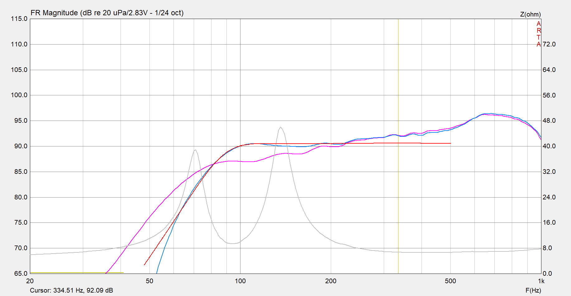

Zwischenstand:

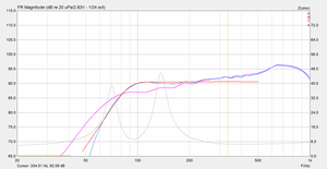

Ich habe mich um den Bassbereich, Gehäuse und Bedämpfung gekümmert.

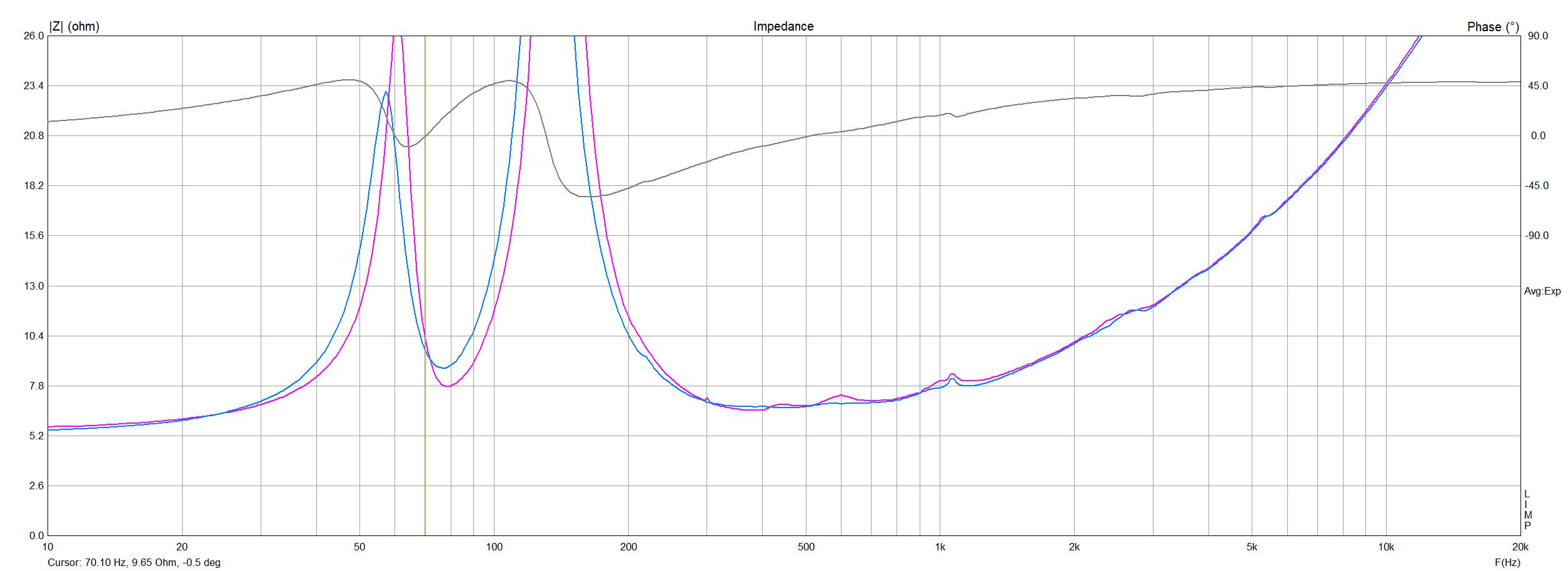

Getestet wurden 2 Tunings, 75Hz und 95Hz. (Mit Bedämpfung 70Hz, bzw. 92Hz)
Tief klingt Solo angenehmer und voller, höher liefert dickere Lowmids, gerade im Topteilbetrieb,
minimiert zudem den Hub weiter.

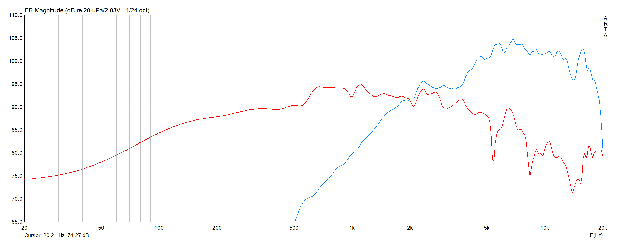

Rot: Simulation
Blau: Hohes Tuning - Messung im Vollraum (+ Impedanz)
Pink: Tiefes Tuning - Messung im Vollraum
Damit kommen wir circa auf folgende Werte (inkl. Hochpass), wenn wir bis Xlin+15% simulieren:
f-6dB 106Hz - Bei -3dB MaxSPL (90W)
f-6dB 125Hz - Bei -1,5dB MaxSPL (125W)
f-6dB 145Hz - Bei -0dB MaxSPL (175W)
Die Geschichte kann sich mit Beschaltung aber noch leicht ändern.
Zum Verlauf:
Wir sehen, dass wir uns momentan im Bereich 90dB bewegen, oberhalb 250Hz dann 92dB.
92dB sind als Durchschnittspegel angedacht, somit wird die Box im bass/Lowmids gute 2dB leiser sein.
Das macht aber bei dem Einsatzweck der Kiste absolut nichts aus, sondern wird sie eher sprachverständlicher klingen lassen,
das sind die +2dB Kennschalldruckpegel definitiv wert gegenüber einer Glattbügelaktion ;)
Praxisgerecht an Subs angekoppelt, werden wir womöglich keine, oder nur eine unbedeutende -1dB Senke haben.
Als Sprachbox, Delayline, Frontfill, Infill etc. jucken uns diese -2dB im Solobetrieb überhaupt nicht,
oder wir setzen je nach Geschmack einen LowShelf-EQ.
Wobei das rein subjektiv wie ich finde, gar nicht auffällt, die Kiste Klingt eigentlich recht rund und voll.
Anm.:
Wenn wir das Volumen verringern bekommen wir einen Boost im Bereich 150-250Hz,
samt flachem Rolloff.
Das schaut in den Lowmids messtechnisch eigentlich erst mal ganz nett aus, ist aber in allen anderen Belangen nicht so prickelnd.
Zudem müsste das Gehäuse kleiner werden, was wir nicht wollen, da der Neigeflansch zwingend reinpassen muss (6er Tops mit Adapter? Nee danke!). ;)

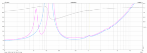

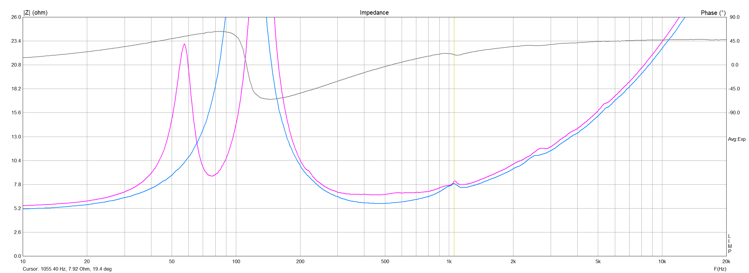

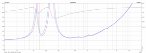

Impedanz/Bedämpfung:
Blau: Tiefes Tuning - Nur Noppenschaum
Pink: Tiefes Tuning - Noppenschaum + Polyesterwolle
Den Bassbereich haben wir nun im Griff, der verhält sich sauber. Hier aber nur mit tiefem Tuning gezeigt.

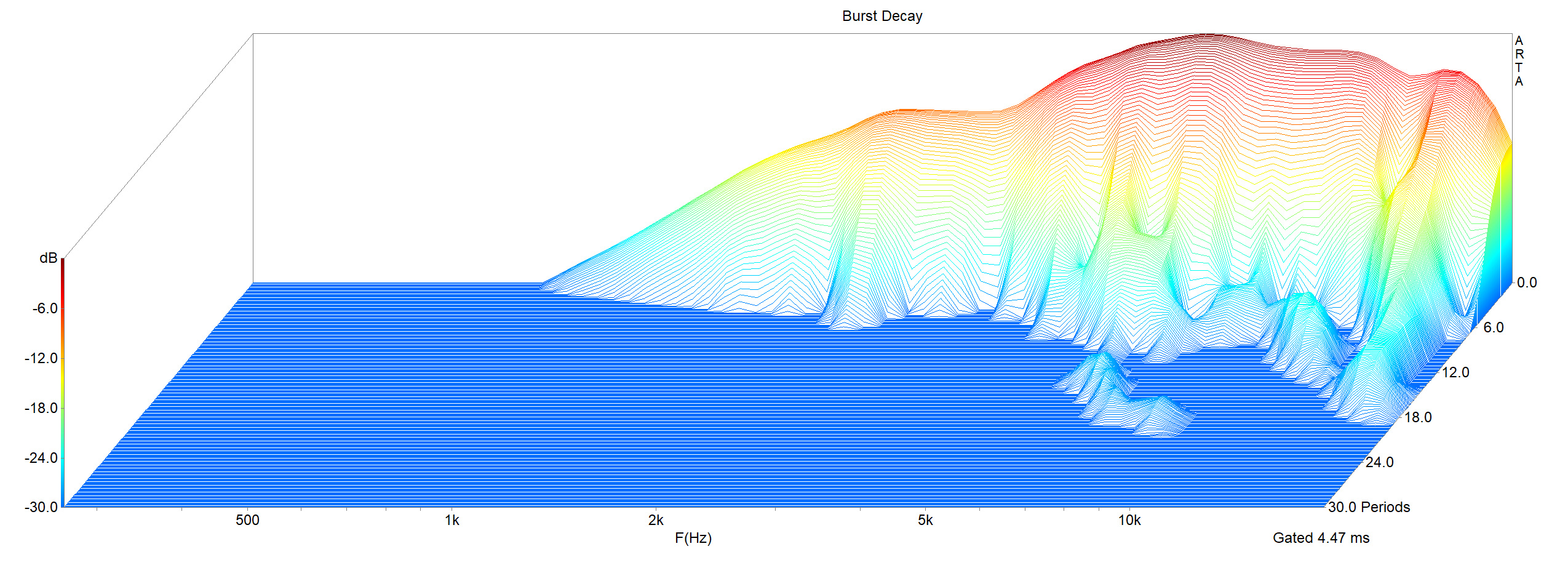

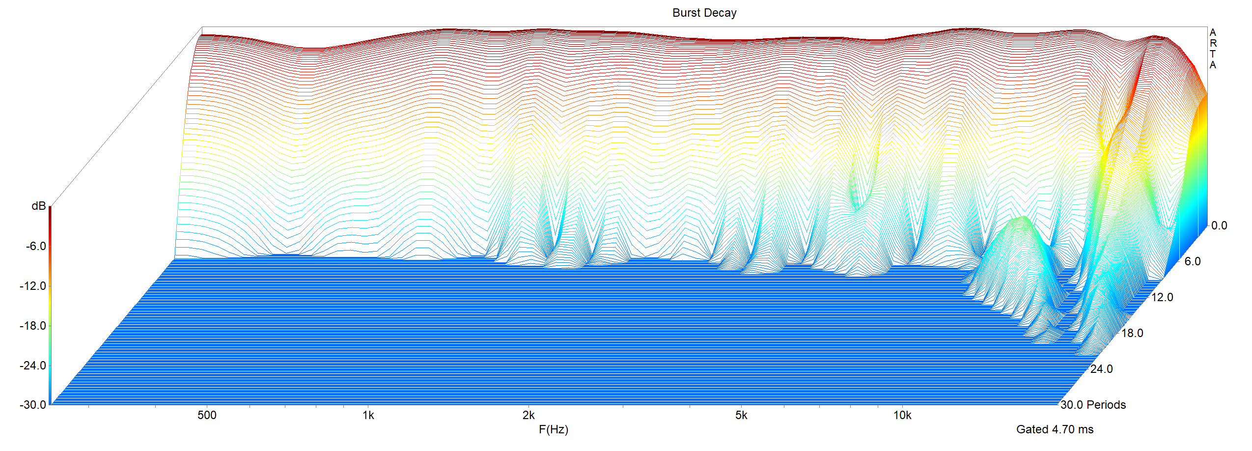

Hier im Vergleich (Blau) das Chassis ohne Gehäuse,
da sehen wir ein Problem bei 1,1kHz und circa dem Vielfachen davon.
Dies wird vermutlich von einer Reflexion am Korb kommen, da können wir eher nix (sinnvolles) gegen tun und leben damit.
Somit sind wir was das Gehäuse, Tuning & Bedämpfungsmaterial angeht erst mal fertig ;)

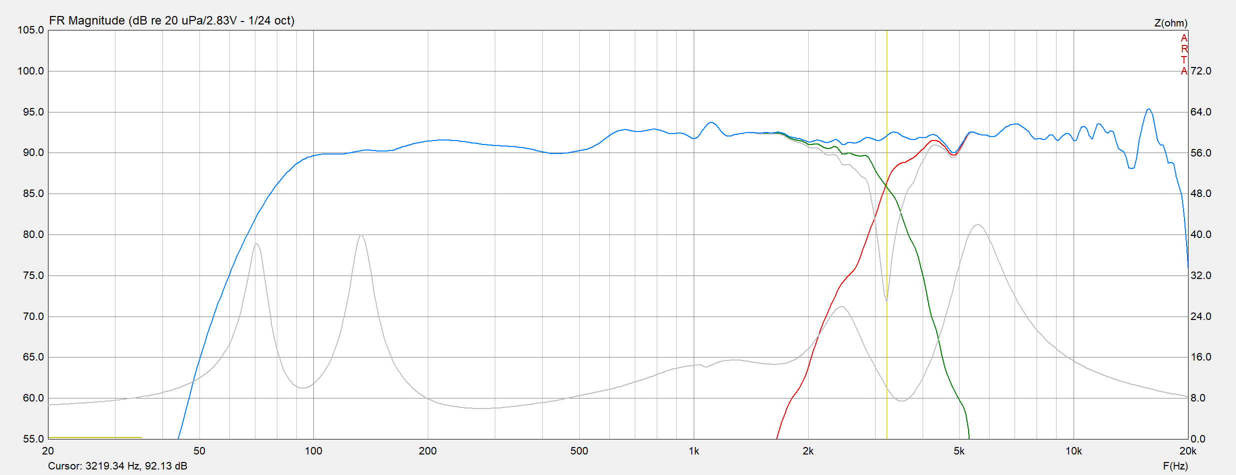

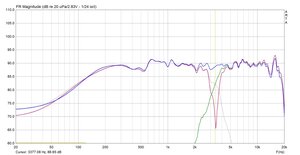

So, die erst halbwegs vernünftige Beschaltung steht.
Zmin 5,9 Ohm = 7 Ohm, Durchschnitt 92dB/2,83V.
Die ersten Messungen unter Winkel sagen allerdings: Da musste nochma ran ;)
Aber so grob diese Richtung wird's werden.
Die Kunst daran: Die Weiche darf nicht zu Groß (muss halt reinpassen), als auch net zu teuer werden.
