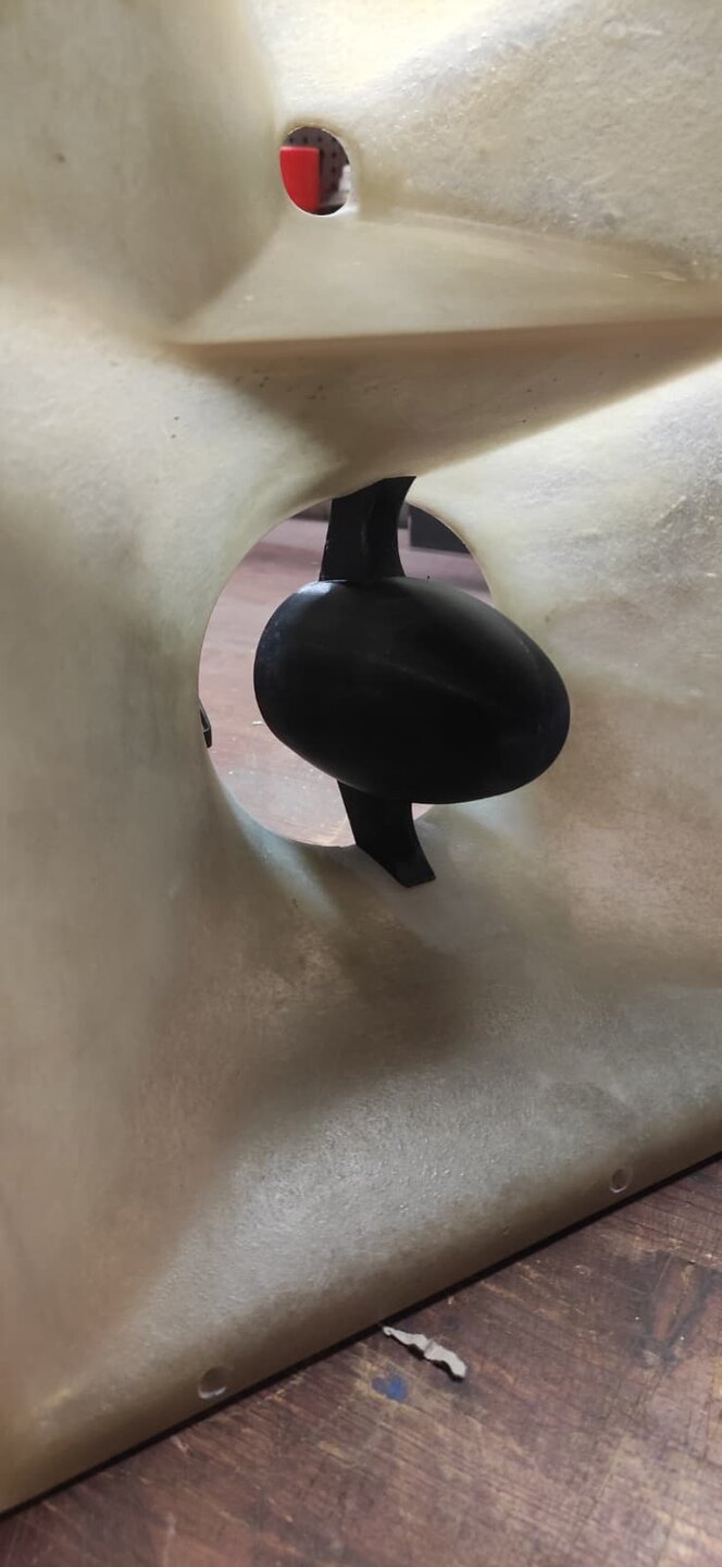

Hier noch ein Kleiner Fotodump:
Bilder aus der CAD:
https://www.audiofotos.eu/image/CADvorne.a9yU5
https://www.audiofotos.eu/image/CadHinten.a9HFQ
https://www.audiofotos.eu/image/CadHintenOffen.a9RvB
https://www.audiofotos.eu/image/CadHint ... rent.a9XIL
https://www.audiofotos.eu/image/NurHolz.a9i8X
Scan:
https://www.audiofotos.eu/image/042Scan.a9IJJ
https://www.audiofotos.eu/image/042Spray.a9QAM
Bilder aus der CAD:
Scan:
