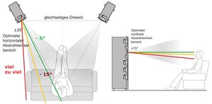

Ernst_Reiter hat geschrieben: Heute 10:06 Würde nicht sagen, daß bei den 60ern oder auch 140er "einen sitz weiter" das sound bild "dahin" wäre, aber ja - der sweetspot liegt in ± 5 cm toleranz (und das ist IMHO gut so).
± 5 cm? Bei welcher Geometrie? (Hörabstand und Abstand der Veros zueinander?)
Ich vermute, was Du meinst ist nicht vom Abstrahlwinkel, sondern von der Interferenz abhängig.

Goisbart hat geschrieben: Heute 15:46
Ernst_Reiter hat geschrieben: Heute 10:06Würde nicht sagen, daß bei den 60ern oder auch 140er "einen sitz weiter" das sound bild "dahin" wäre, aber ja - der sweetspot liegt in ± 5 cm toleranz (und das ist IMHO gut so).
LS abstand zueinander 24 dm, abstand HT zu ohr 16 dm, abstand grundlinie zu ohren 10 dm, HT achse genau auf ohren höhe und achse auf ohr, nur 5° ausgewinkelt(Bravado - ich kehrte wieder zu den 5° zurück).
dann entsteht bei Chris Rea "Nothing's Happening By The Sea" vom album Water Sign (das übrigens viel besser mastered ist als das album "On the Beach") ein phenomenales hologram
und bei tracks wie "Fool (if you think it's over)" vom album "Whatever happened to Benny Santini" kommt gewissermaßen eine 4. dimension dazu, wenn man förmlich erschrickt wenn das e-piano einsetzt.
Das ist überhaupt etwas das die 140er gut gestellt famos können: plötzlich einsetzende instrumente so krass zu platzieren, daß ich mitunter wirklich erschrecke und physisch zusammen zucke.
Auch ein grandioses hologramm: Ambrosia, track "Cowboy Star" dieses klassische zwischenspiel ....

Beitrag von Goisbart »
Ernst_Reiter hat geschrieben: Heute 18:33
Wenn sich somit also der Winkel der Veros von 5° auf 3° und auf der anderen Seite von 5° auf 7° andert, hörst Du meines Erachtens hier nicht ein geändertes Abstrahlverhalten (3° zu 7°), sondern Phasenunterschiede durch Laufzeitunterschiede.
Daran wird ein anderer Lautsprecher nicht viel ändern.

Goisbart hat geschrieben: Heute 20:14Wenn sich somit also der Winkel der Veros von 5° auf 3° und auf der anderen Seite von 5° auf 7° andert, hörst Du meines Erachtens hier nicht ein geändertes Abstrahlverhalten (3° zu 7°), sondern Phasenunterschiede durch Laufzeitunterschiede....
meine erfahrung ist, daß das 3D bild spätestens bei -20° von achse zerreißt.
phasenunterschiede??? warum
laufzeitunterschiede?? beeinflußt bei reinem stereo und so geringen hörabständen nur sweet spot
