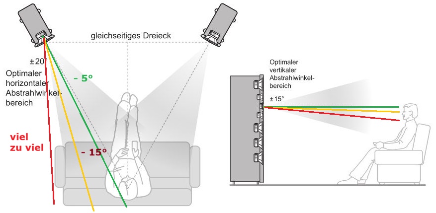

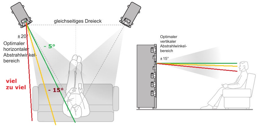

± 5 cm? Bei welcher Geometrie? (Hörabstand und Abstand der Veros zueinander?)Ernst_Reiter hat geschrieben: ↑19. Dez 2025 10:06 Würde nicht sagen, daß bei den 60ern oder auch 140er "einen sitz weiter" das sound bild "dahin" wäre, aber ja - der sweetspot liegt in ± 5 cm toleranz (und das ist IMHO gut so).
LS abstand zueinander 24 dm, abstand HT zu ohr 16 dm, abstand grundlinie zu ohren 10 dm, HT achse genau auf ohren höhe und achse auf ohr, nur 5° ausgewinkelt(Bravado - ich kehrte wieder zu den 5° zurück).Goisbart hat geschrieben: ↑19. Dez 2025 15:46± 5 cm? Bei welcher Geometrie? (Hörabstand und Abstand der Veros zueinander?)Ernst_Reiter hat geschrieben: ↑19. Dez 2025 10:06Würde nicht sagen, daß bei den 60ern oder auch 140er "einen sitz weiter" das sound bild "dahin" wäre, aber ja - der sweetspot liegt in ± 5 cm toleranz (und das ist IMHO gut so).
Wenn sich somit also der Winkel der Veros von 5° auf 3° und auf der anderen Seite von 5° auf 7° andert, hörst Du meines Erachtens hier nicht ein geändertes Abstrahlverhalten (3° zu 7°), sondern Phasenunterschiede durch Laufzeitunterschiede.Ernst_Reiter hat geschrieben: ↑19. Dez 2025 18:33LS abstand zueinander 24 dm, abstand HT zu ohr 16 dm, abstand grundlinie zu ohren 10 dm, HT achse genau auf ohren höhe und achse auf ohr, nur 5° ausgewinkelt(Bravado - ich kehrte wieder zu den 5° zurück).Goisbart hat geschrieben: ↑19. Dez 2025 15:46± 5 cm? Bei welcher Geometrie? (Hörabstand und Abstand der Veros zueinander?)Ernst_Reiter hat geschrieben: ↑19. Dez 2025 10:06Würde nicht sagen, daß bei den 60ern oder auch 140er "einen sitz weiter" das sound bild "dahin" wäre, aber ja - der sweetspot liegt in ± 5 cm toleranz (und das ist IMHO gut so).
meine erfahrung ist, daß das 3D bild spätestens bei -20° von achse zerreißt.

Ich hatte auf Deine ±5 cm Angabe reagiert (inkl. Zitat).Ernst_Reiter hat geschrieben: ↑19. Dez 2025 20:48meine erfahrung ist, daß das 3D bild spätestens bei -20° von achse zerreißt.
