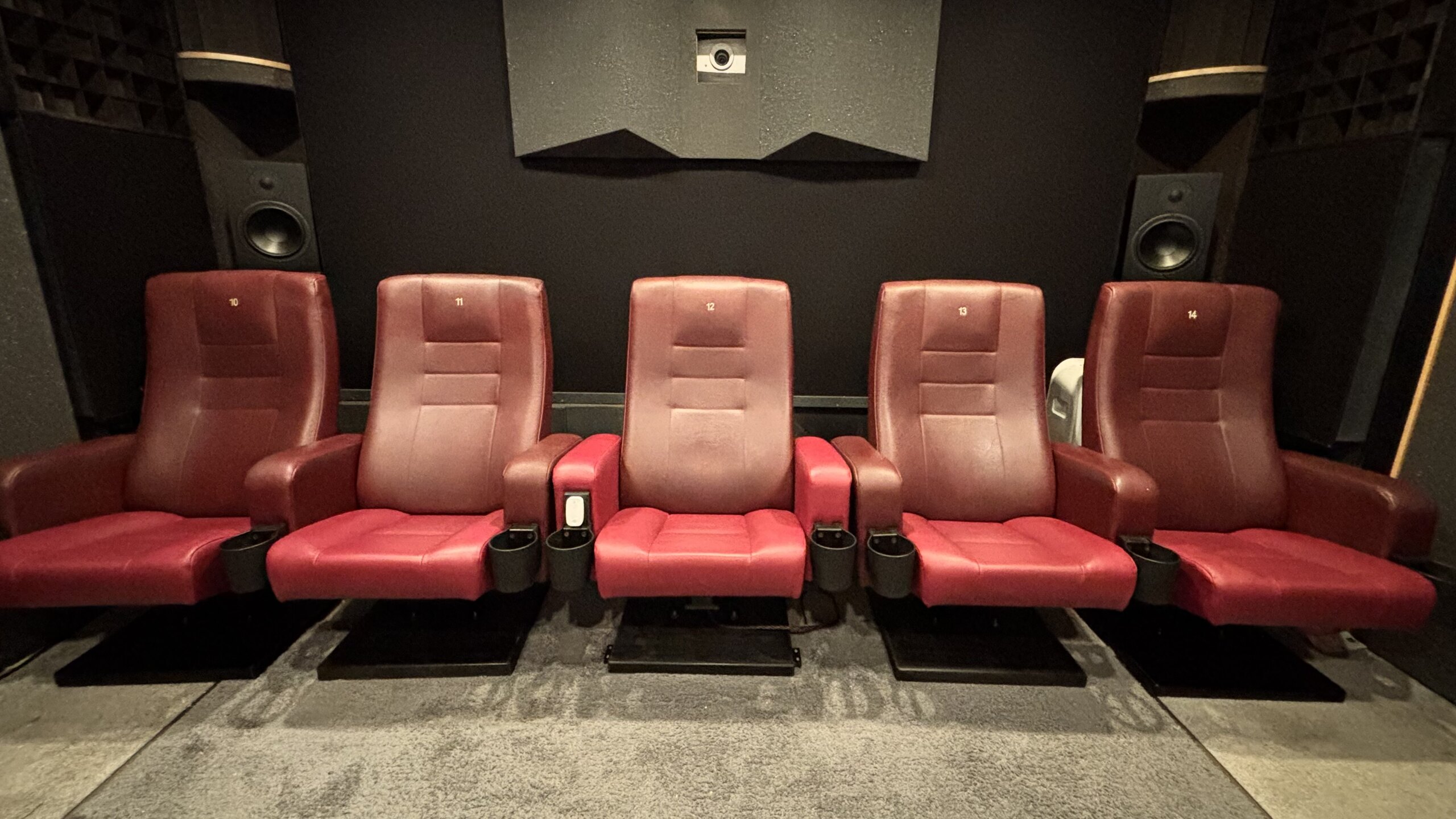

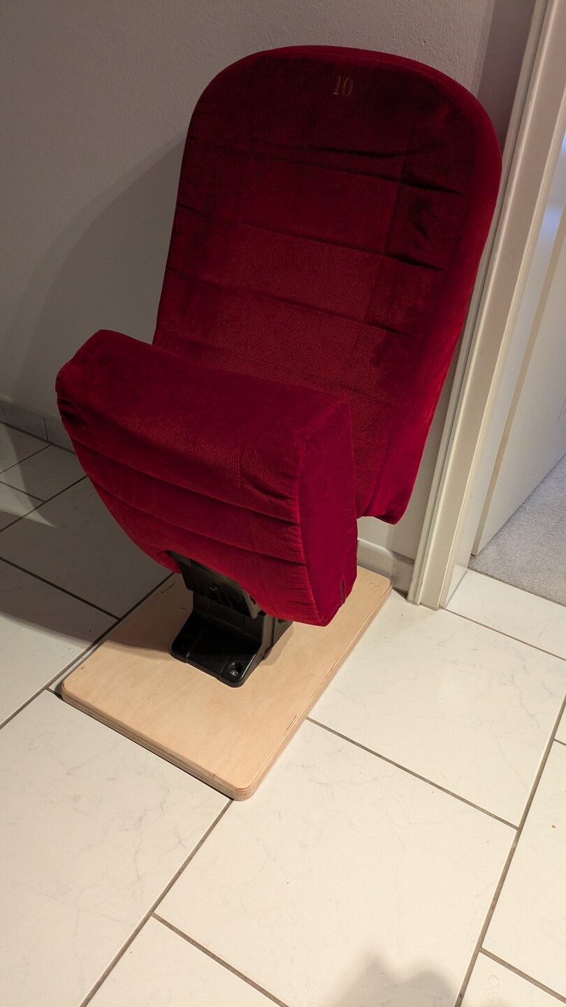

Und da arbeitet der direkte Nachbar öfters in Kinos, oder wie andere sagen Zufälle gibt‘s.
Sehr sehr bequem, nehmen den Bass voll auf, ganz anders als die Poäng Sessel, also geht der Bass direkt in den Rücken, und die ,,Goldene,, Mitte ist noch mit IBeam ausgestattet.
Füße aus 40er Buchenleimholz Platten gebaut, schwarz Lackiert, und so montiert dass sie noch immer die Original Höhe haben.
Alle Sitzflächen und die mittigen Armlehnen sind neu. Leider nur im Weitwinkel auf die Kamera zu bekommen.
Kosten
6€ Leder Reiniger und Pflege
6€ Lack
Schrauben, Holz und Muttern hatte ich noch da
20€ Kiste Bier als Dankeschön.
Kosten
6€ Lack

Danke an alle. Ja die Stühle waren nicht billig, würde ich mir nie leisten können oder wollen.
Das Gefühl und der Anblick machen es viel mehr nach Kino, man Sitz aufrecht aber sehr konzentriert auf den Film. Und der Bass geht so in die Stühle, das gibt ein ganz anderes Erlebnis ob Film oder Musik ist egal. Und ich kenn den IBeam. Das habe ich so nicht erwartet.

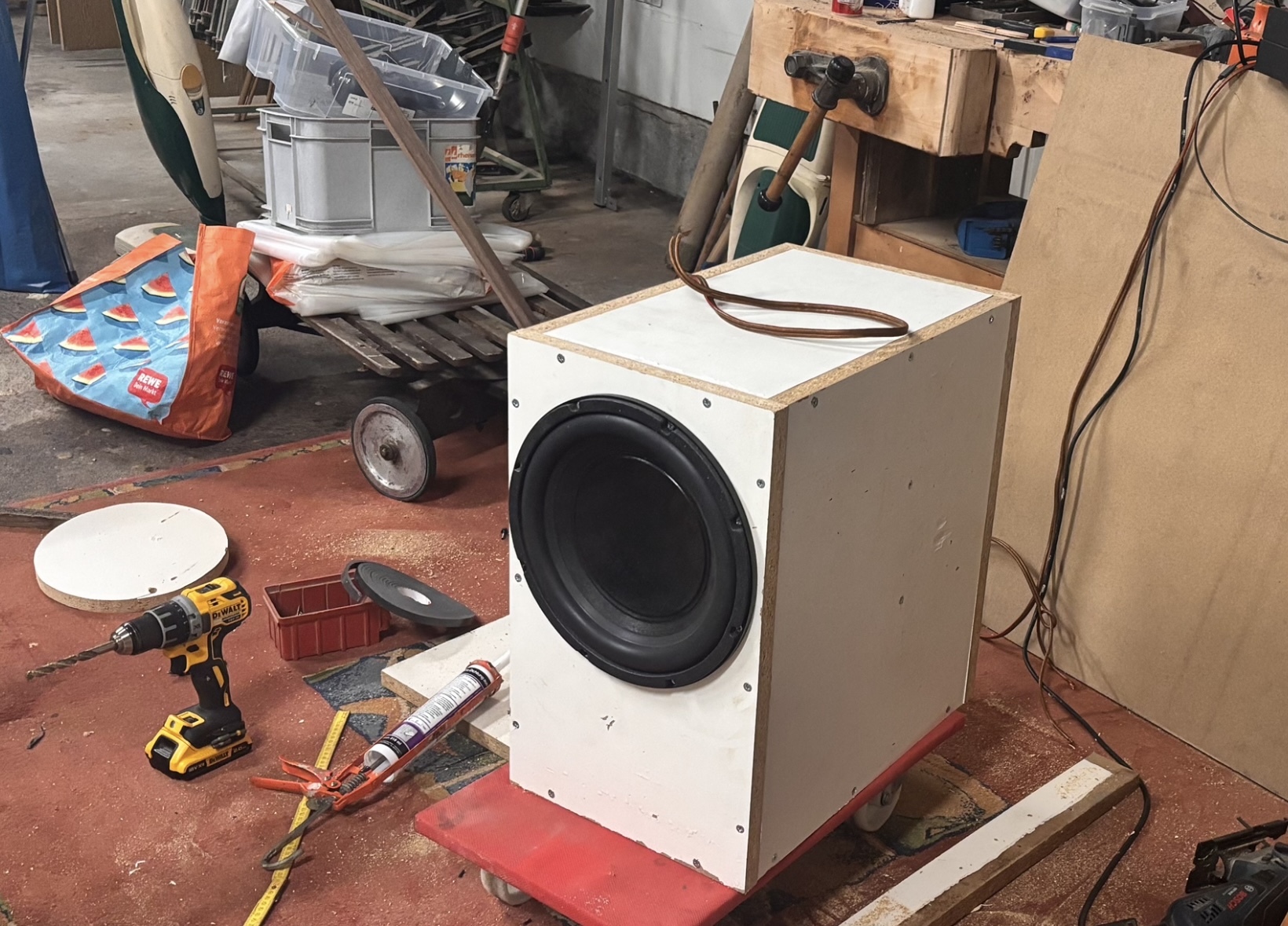

Mein Träumchen war es ja mal ca 4 AW 1100 zu haben oder vergleichbares, bzw. Selbstbau.
Jetzt hatte ich die Gelegenheit 4mal 12“ Subwoofer Chassis zu bekommen. Habe testweise erstmal ein Gehäuse gebaut, als Prototyp, also aus Holzresten was man haltso rumliegen hat.
Als BR Rohr fungierte ein HT Rohr innen 102 mm mit etwa 440 mm Länge.
