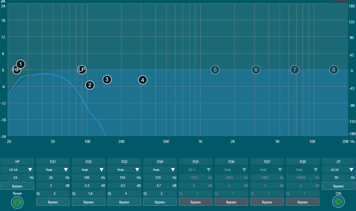

Beitrag von Druck218 »

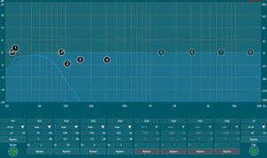

Da ich mir nicht sicher bin was genau du mit "eingeschalten meinst hier ein Ausschnitt aus der Software:
[img]https://www.directupload.eu/file/d/9158 ... h5_png.htm
Der Bypass ist aus und unten rechts der Button auf ein. Sollte doch passen?
Beitrag von Hans »
Ja, dass passt so. Füge doch mal noch jeweils einen Screenshot der anderen Fenster ein, vielleicht verbirgt sich da irgendwo ein Fehler. Das die Filter garnichts tun kann ich mir ehrlich gesagt nich vorstellen.
Hans

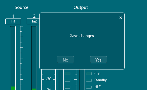

Wenn ich den PC anschließe und manuell etwas ändere fragt mich die Software beim beenden ob ich die Änderungen speichern möchte, tue ich das nicht und schließe die Software trotzdem springt der AMP zu dem pre-Set zurück das am AMP gespeichert ist.
Wenn ich speichern mit ja beantworte dann wird die Änderung am AMP gespeichert.

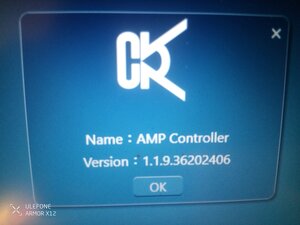

Die DSB Version die am Amp oben ist kann ich leider nicht auslesen.

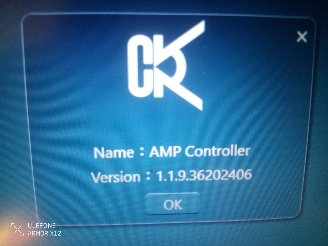

Die Controller Software bei mir

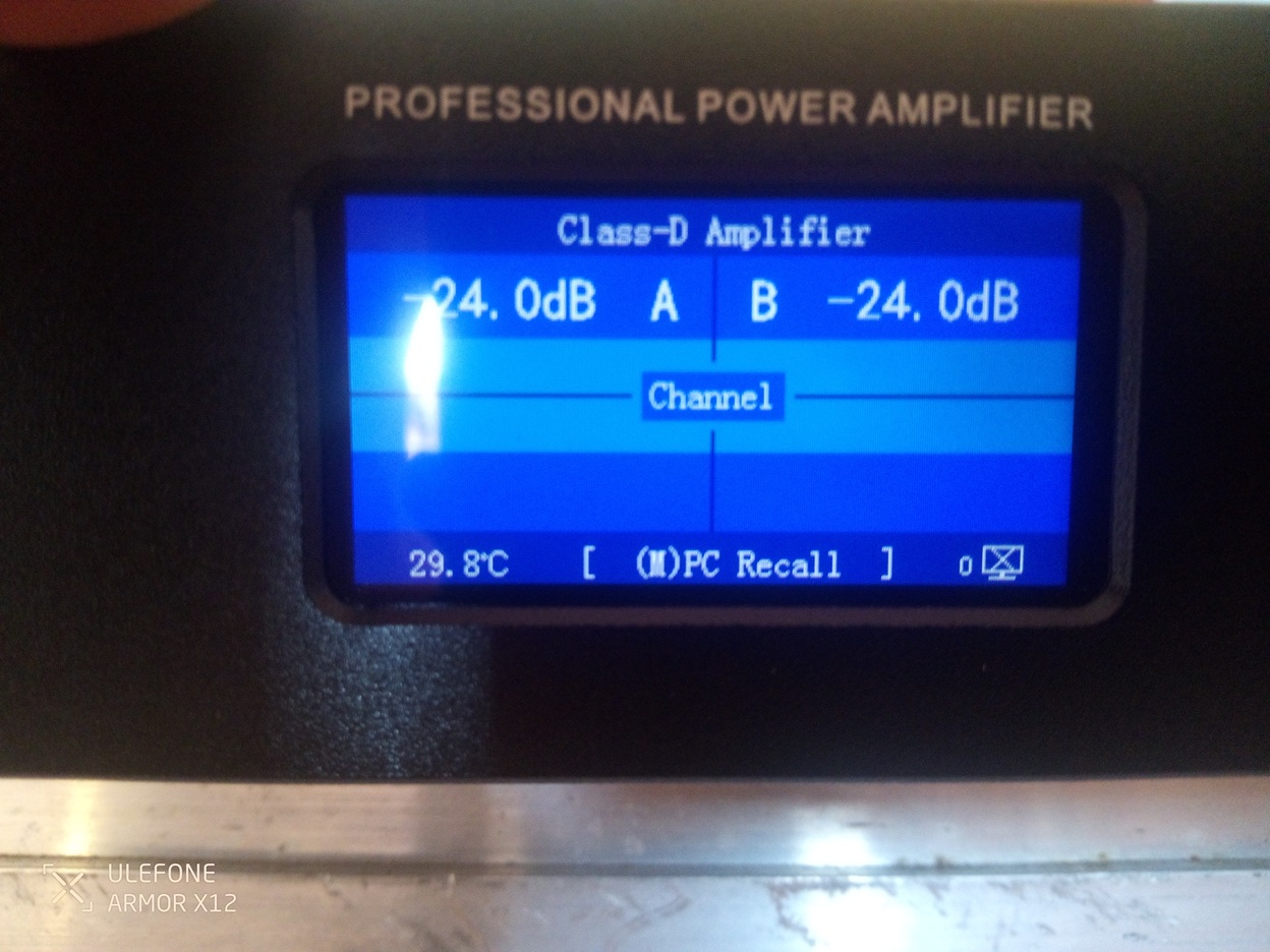

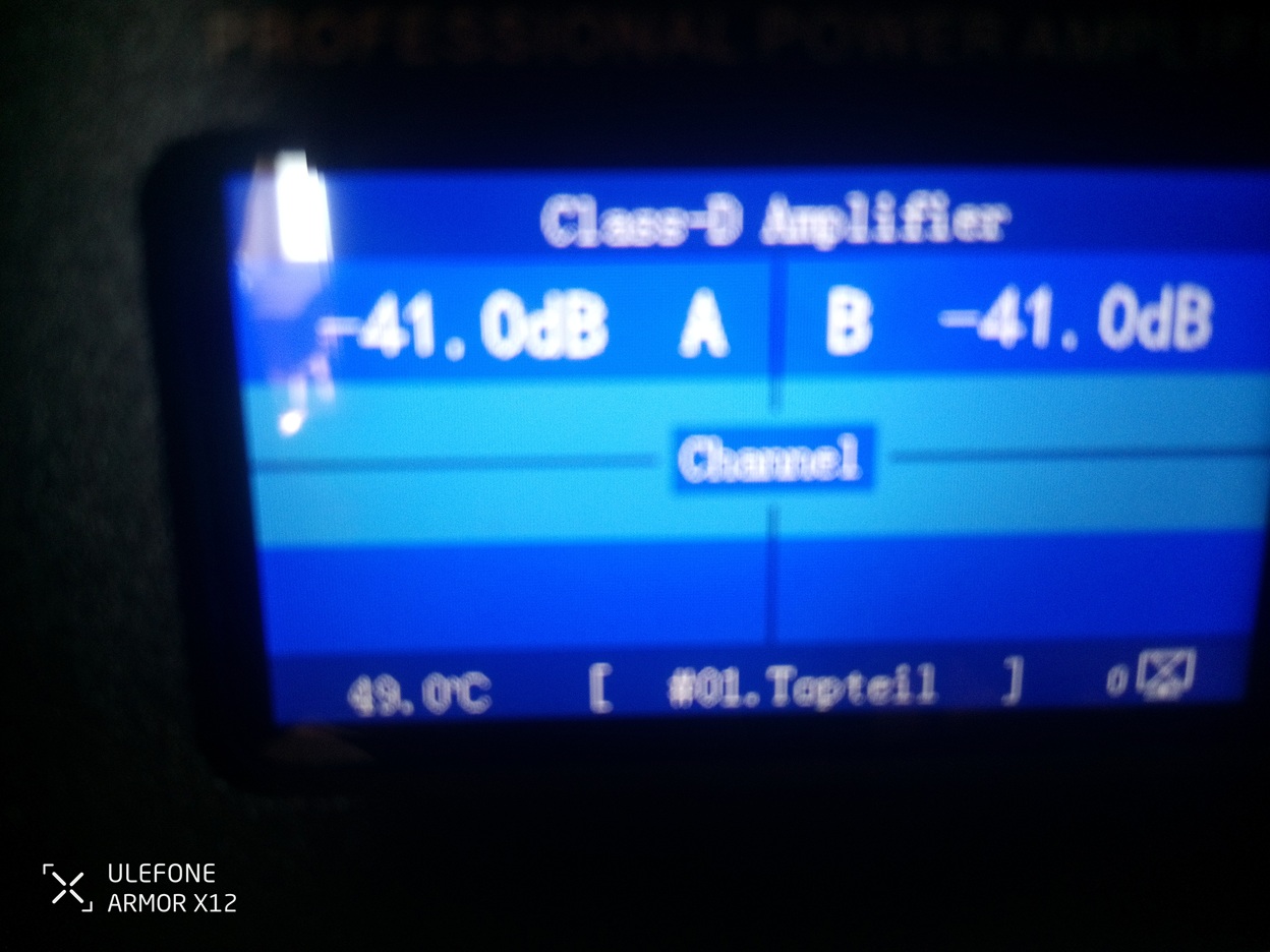

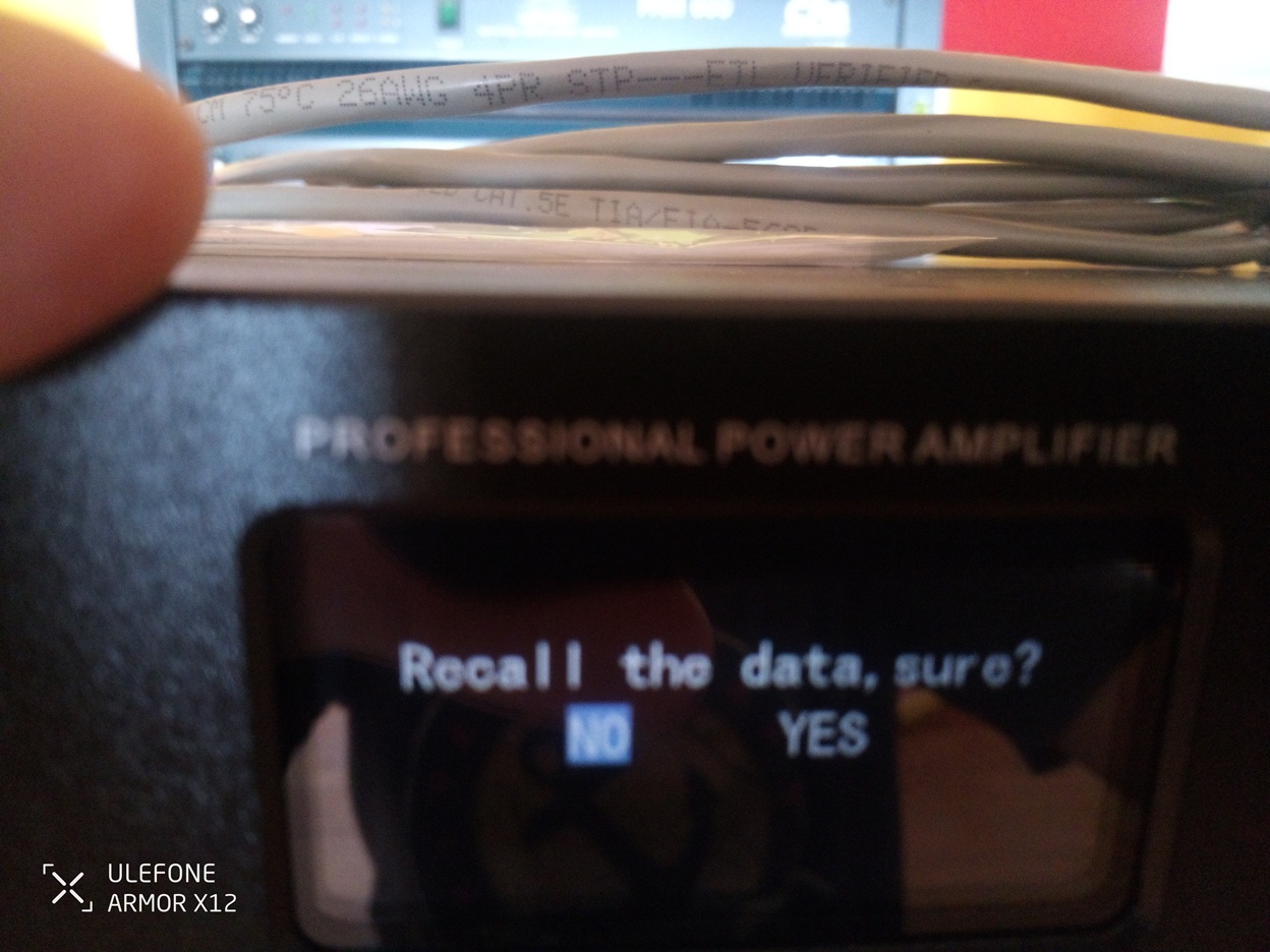

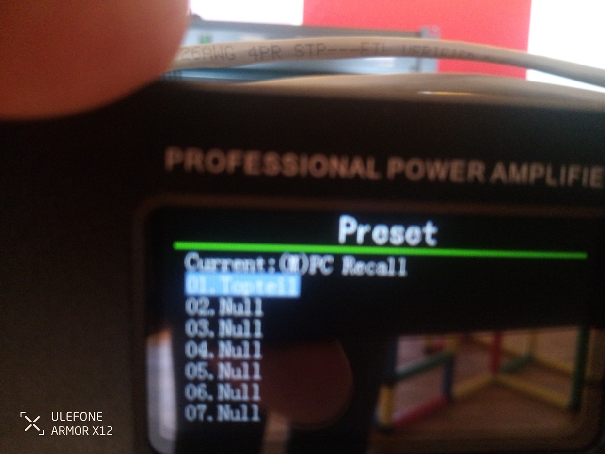

Amp aus dem Lager geholt war zuletzt 2025 mit einem Biamp Topteil bespielt. Amp nicht an den Controller angeschlossen. eingeschaltet.
Man sieht die letzte gespeicherte Einstellung kommt vom PC (siehe unten mitte im Bild PC Recall)

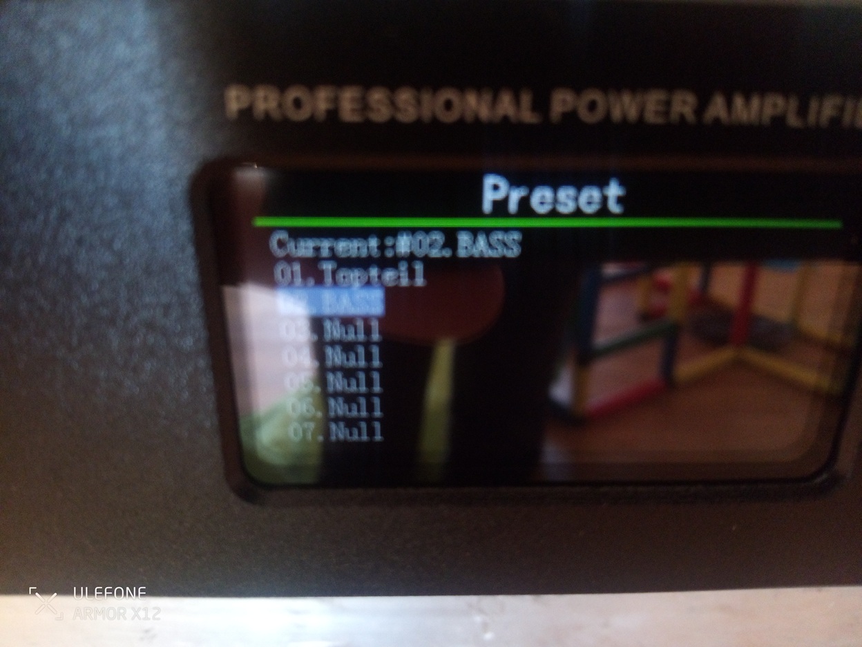

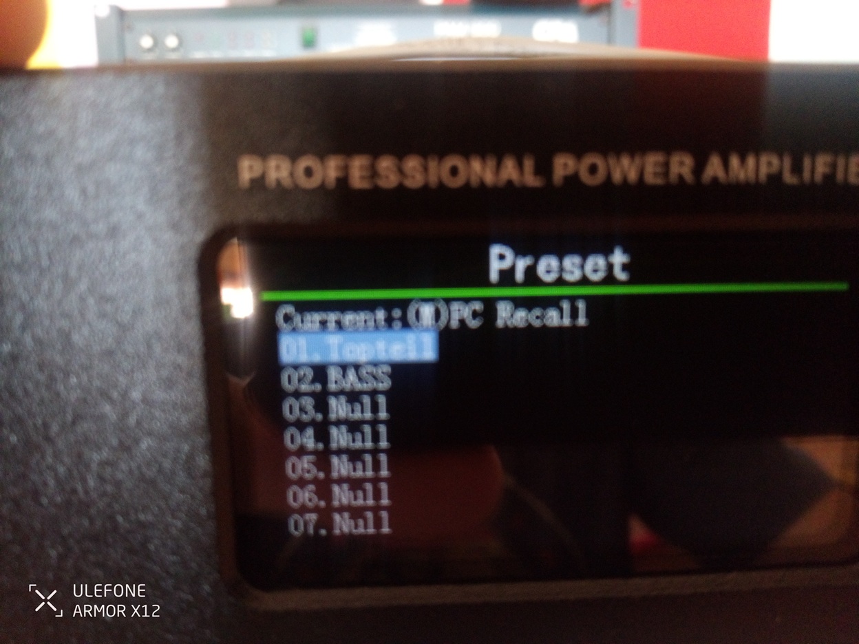

dann ins Preset geschaut:
Aktives Preset vom PC der damals angeschlossen war und drunter gespeichertes Topteil Setting.
ohne was umzustellen Box angeschlossen und spielt so wie ich es erwarte.

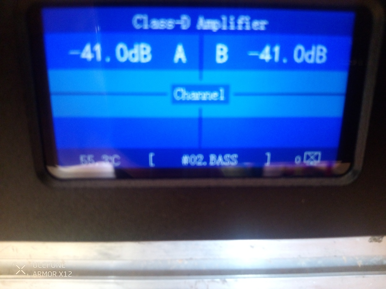

dann das gespeicherte Setup geladen.
spielt genauso nur mit dem unterschied das das Setup mit -41dB gespeichert ist.
Amp wieder ausgeschaltet kurz gewartet eingeschaltet, ist noch immer da und spielt.

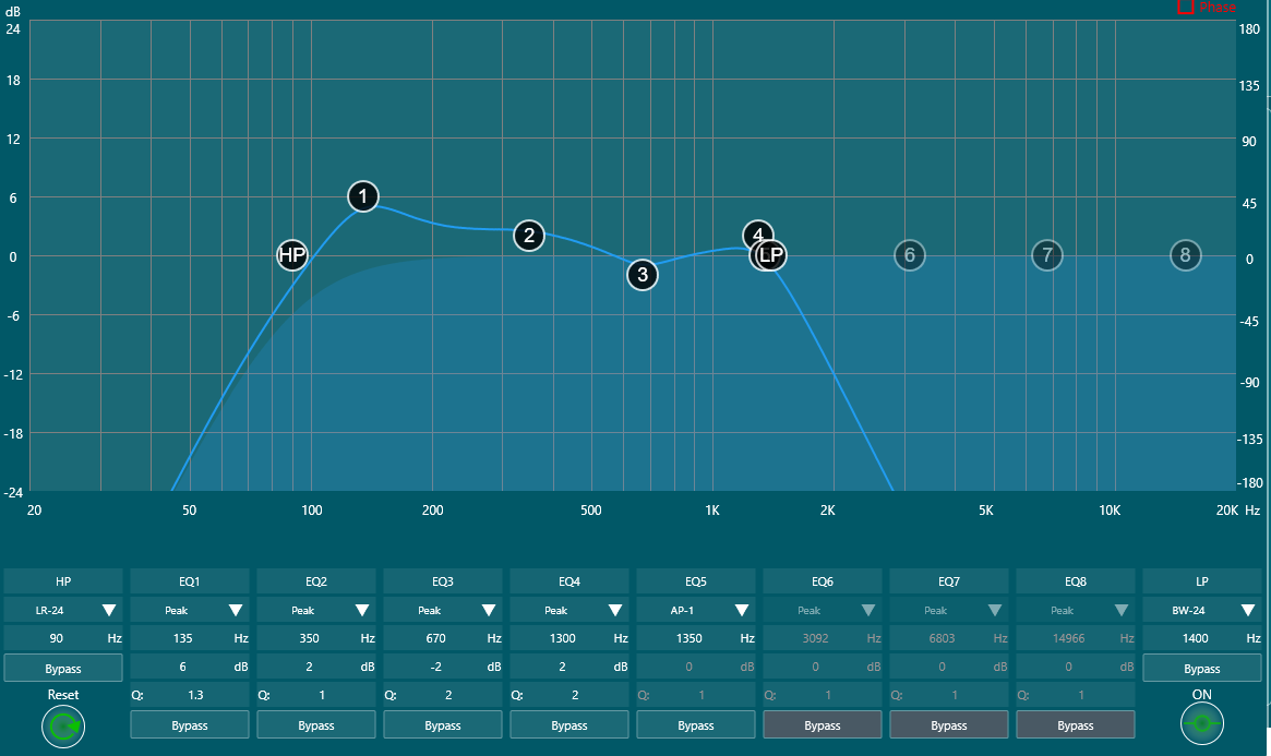

Wie schaut es bei mir im Setup aus:
Zweiter Test:

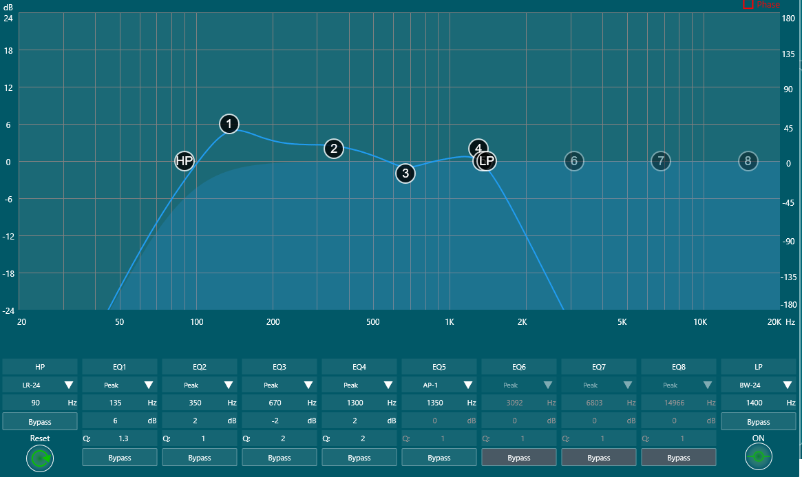

Jetzt den PC angeschlossen und ein neues Setup für 2 Subwoofer erstellt
dann
Subwoofer spielen.

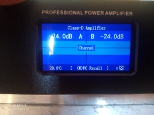

Wie schaut es am Amp aus nach dem speichern.
man sieht das das Setup vom PC aktiv ist.
und es ist 02.Bass als Setting auch in der liste neu hinzugekommen.
Amp nochmal aus und wieder ein spielt.
Dann das Setting vom Amp geladen.
Spielt.
Nochmal aus und ein.
spielt noch immer. (also so wie es soll)
