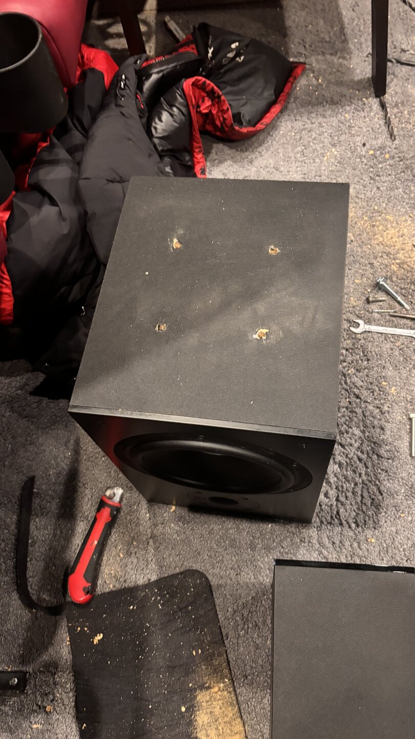

Da das Experiment mit dem dreifach Center gescheitert ist und die Nubox 383 Platz weg nehmen dachte ich ich experimentiere nochmal ein wenig.
Habe nun die DS 301 Lautsprecher von der Decke entfernt und die 383 als Atmos Lautsprecher eingesetzt ohne viel zu erwarten.
Was auffällt ist das die so mächtig Druck von oben machen z.B. bei A quiet Place oder auch Top Gun, mehr wurde bisher nicht getestet, unfassbar viel Druck, sehr homogen und argieren nun mit den restlichen Lautsprechern wunderbar, die Lücke schließt sich weiter, da sind kaum mehr Übergänge rauszuhören.
Zugegeben, etwas überdimensioniert, aber die 301 haben selbst mit 100 hz Trennung nicht annähernd so gespielt. Aktuell ist die Trennung bei 60 hz.
Nur alleine die beiden Surrounds und oberen Lautsprecher drücken dermaßen in den Körper, ohne Subwoofer, damit habe ich nicht gerechnet. Wird in Filmen kaum vorkommen, eher mal bei Atmos Musik… egal.
Dennoch, es hat sich gelohnt.

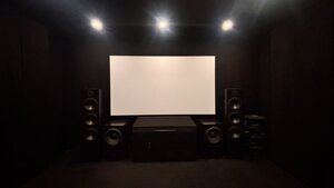

Also nach einigen weiteren Test und den ein oder anderen Film bin ich überrascht wie sehr doch Druck von oben kommt, das konnten die kleinen DS 301 natürlich überhaupt nicht.
Zwischenschritte in falscher Reihenfolge.
Fotos in dem Raum zu machen ist nicht leicht.

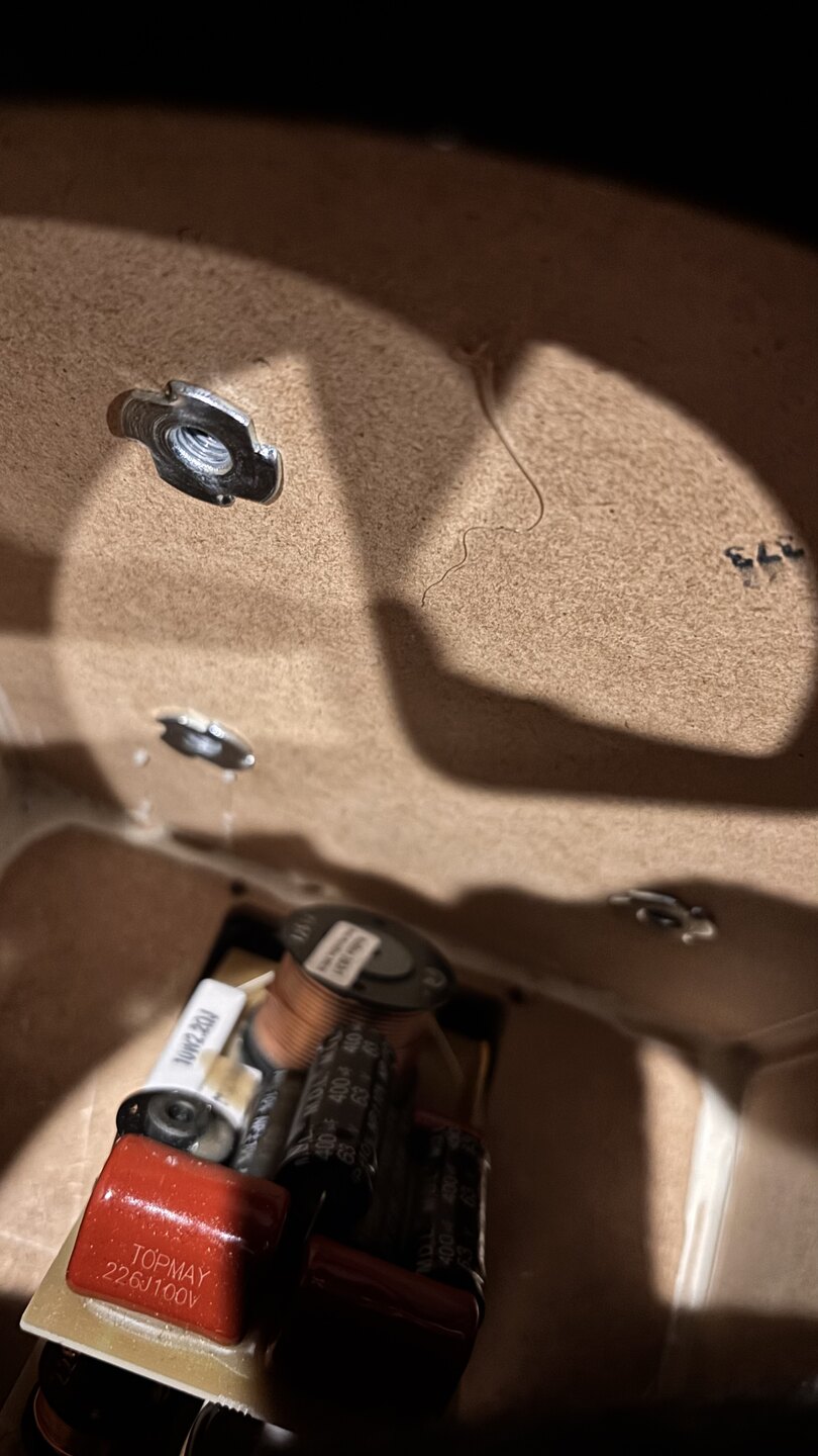

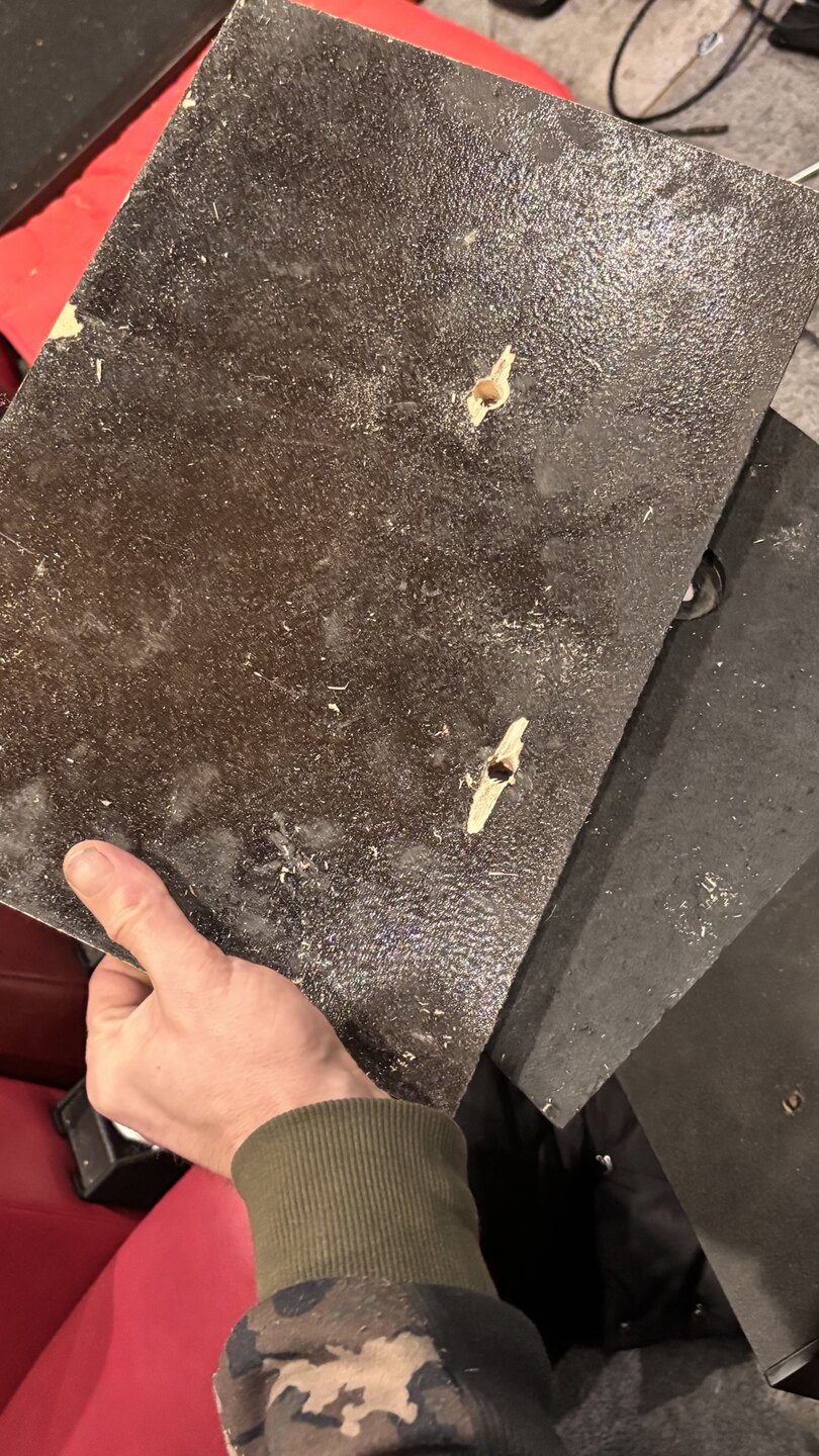

Noch etwas zu Befestigung, da das Deckensegel schon ohne Lautsprecher etwa 80 kg wiegt, ich habe mich zuvor nochmal mit meinen zarten 75 kg drangehangen, an jede Ecke, das hält.
Die Lautsprecher selbst habe ich mit Multiplex Platten als Verstärkung durch den 27 mm Kiefer Rahmen des Segels mit M8 Schrauben befestigt, und dafür die M4 Buchsen die am Unterboden der Nubox eingelassen sind herausgezogen, aufgebohrt und mit M8 Einschlagmuttern von innen versehen.
Somit sind die Gehäuse nur leicht ,,beschädigt,,.

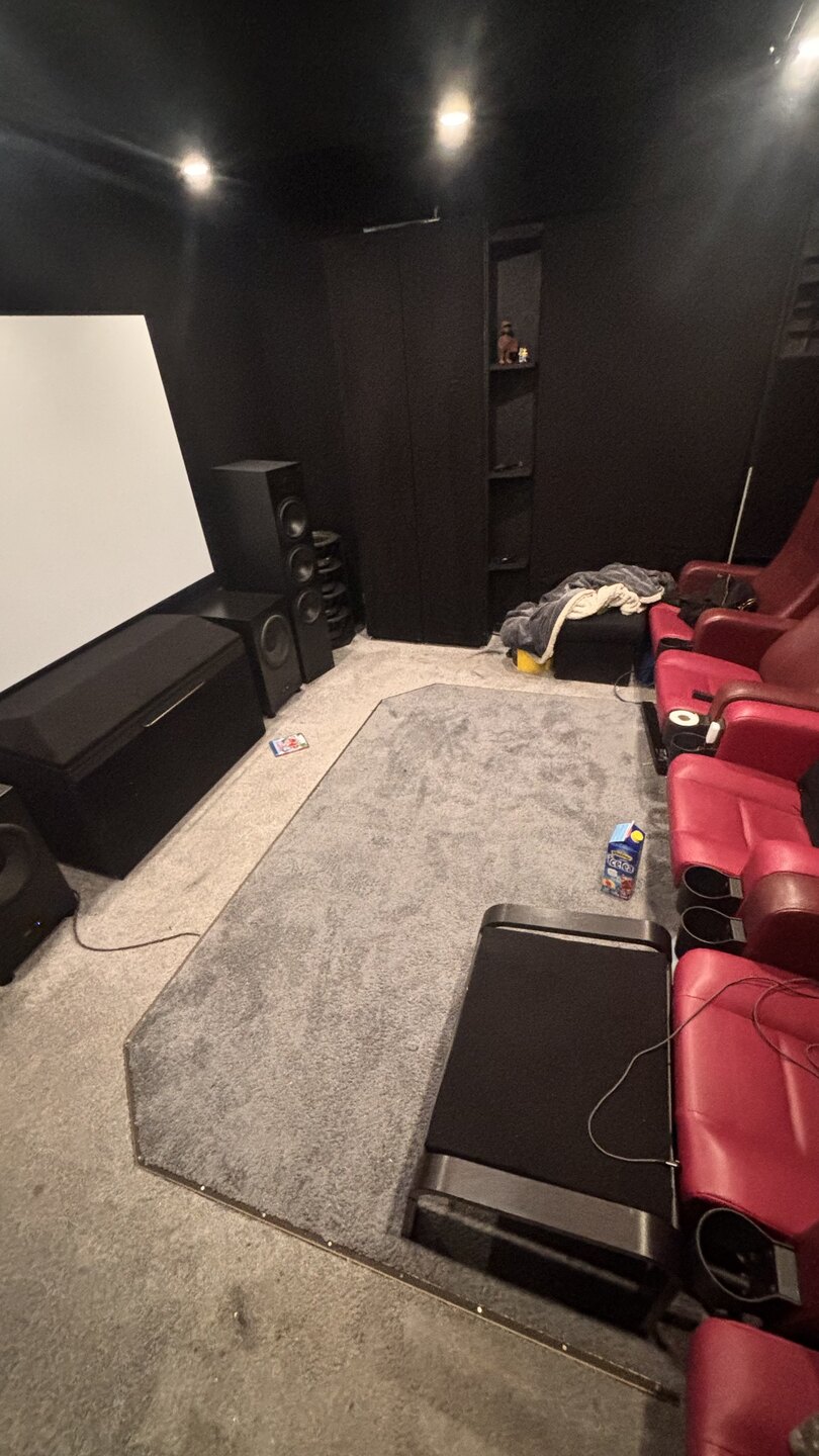

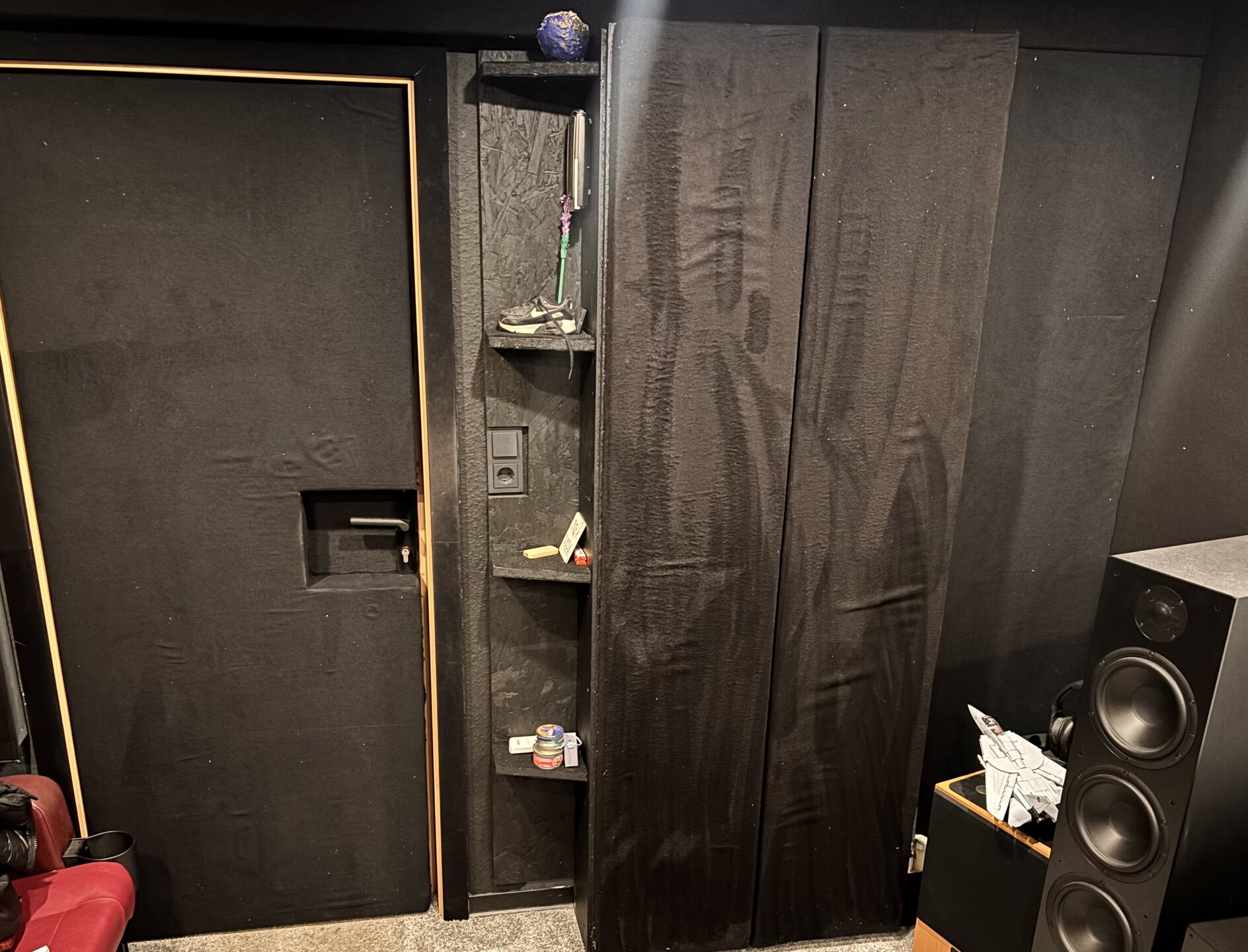

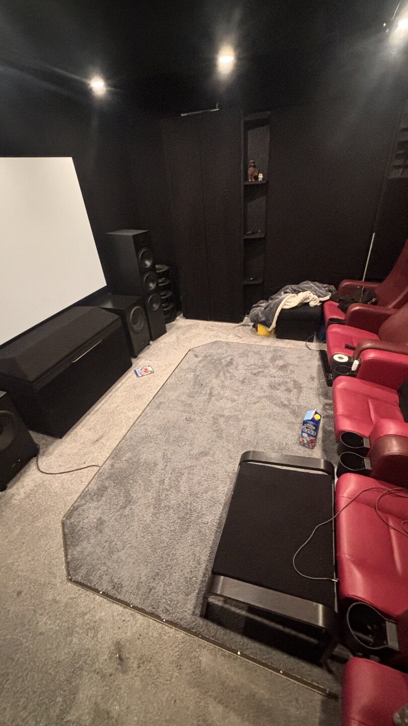

Und es ging mal wieder weiter, wollte nun etwas mehr reflexexionen raus nehmen von den Seiten,
Was Akustik als auch Licht betrifft, fertig ist es noch nicht ganz, griffe der Türen fehlen noch, schwarzer Teppich ist schon bestellt, die Decke wird vorher noch komplett schwarz gestrichen und Kleinigkeiten die mir noch zu hell sind eliminiert.

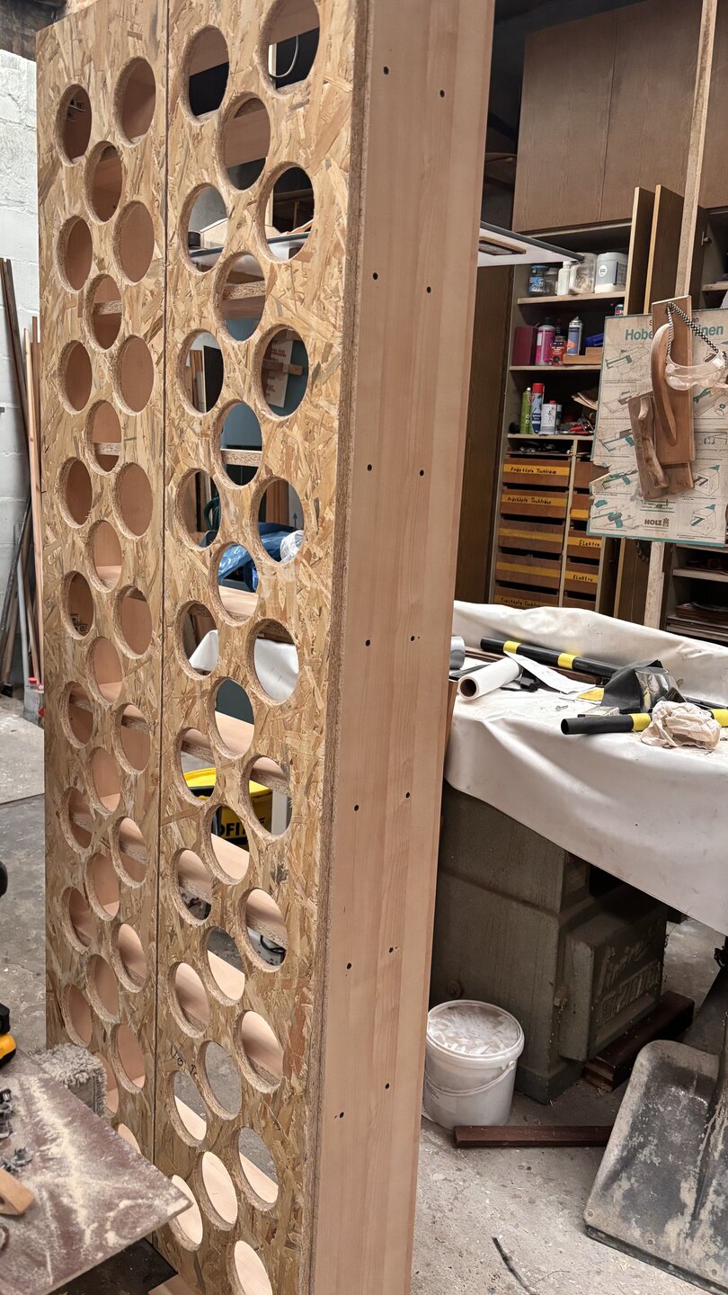

Die knapp über 2 m hohen Schränke fassen jeweils ca 420 Blurays und haben noch ein Fach für Werkzeug, und eins für Kleinkram.
Jede Türe hat 29 Löcher je ca 90 mm ø, damit der Schall vorne durch den 5 cm Schaumstoff durch kann und innen nochmals hinter den Blurays von 5 cm Schaumstoff absorbiert wird.
Neben den Schränken sind es nochmals bis zu Decke 10 cm Schaumstoff. Alles mit Molton Deko Stoff und Sprühkleber bezogen.
Die Falten und Abdrücke werde ich wieder herausziehen, sieht schlimmer aus als es ist.
Das Handy macht jetzt nur noch Langzeitbelichtung trotz 8 LED Lampen, hell genug ist es aber definitiv noch. Die zusätzlichen 0,6m3 Dämmung scheinen auch nochmals richtig was im Tiefbass zu bewirken, etwas präziser, und es wirkt als spielen die Sub’s minimal tiefer ohne mehr Leistung zu benötigen.(nach neuer Antimode Einmessung)
Der gelbe Farbeimer wartet noch zugedeckt darauf wieder geöffnet zu werden damit es weiter geht, aber so stört es mich aktuell nicht.
Die seitliche Regalbretter am Schrank sind von beiden Seiten mit Filz beklebt damit nichts Klappert, sie liegen im Schatten und verschwinden aus dem Blickfeld wenn der Raum dunkel ist und der Beamer läuft.
Sobald der AW 900 (links) in Buche repariert ist verschwindet der auch wieder, rechts neben der 683 zu sehen, ein Ständer für meine 4 Stück 12“ Tieftöner die vielleicht im laufe des Jahres ihre Verwendung finden könnten.

Was hast Du denn auf der Tür?
Ich habe zwar eine sehr tolerante Familie, aber ich will sie nicht stärker beschallen als unbedingt notwendig und die Schwachstelle ist natürlich die Tür.
Da es eine tragende Wand ist, ist da viel Platz.
#155
Das ist auch 10 cm dicker PU Schaum von ,,Akustik Store,, 200x100 cm (49,90€) bezogen mit Deko Molton (180g/m2) von Molton Markt 3,77€/m2.
Habe den Molton mit ,,UHU Permanent,, Sprühkleber (ca.17€) angebracht.
Den Schaumstoff selbst habe ich mit Billig Acryl und ein paar Streifen Tesa String doppelseitig an die Tür geklebt. Gute doppelseitig klebende Folie von z.B. Amazon tuts auch, aber bekommt man danach schwer bis garnicht von der Tür ab.
Der Schaumstoff auf der Tür ist aber nicht als Schallisolierung sondern für die Akustik innen.
Eine teurere Röhrenspan Tür ist da sicher wirkungsvoller.

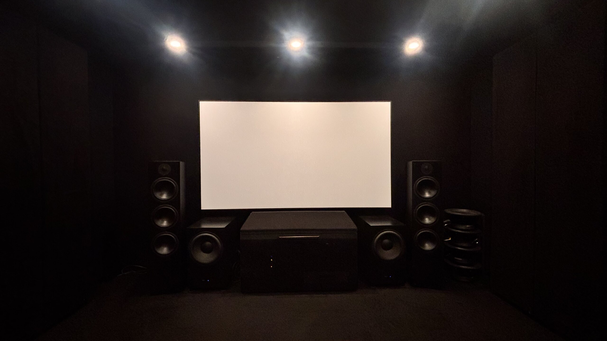

Fertig.
#159

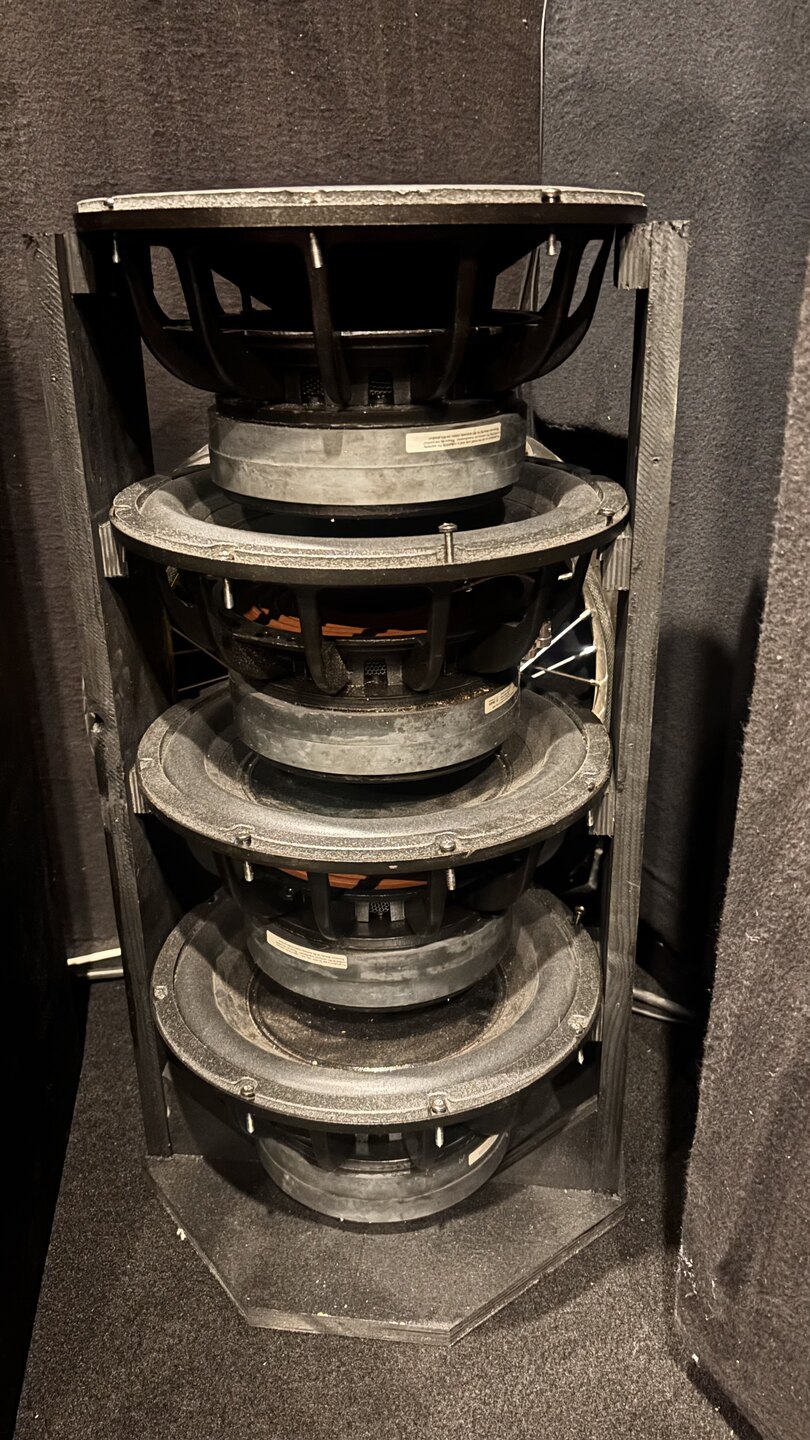

Hast Du da rechts in der Ecke alte Chassis aufeinandergestapelt?
#160
Ja das sind 4 Stück Eminence Lab 12 Professional die ich aus Platzgründen in einen dafür gebauten Ständer gepackt habe, daraus sollen mal zwei Subwoofer werden.

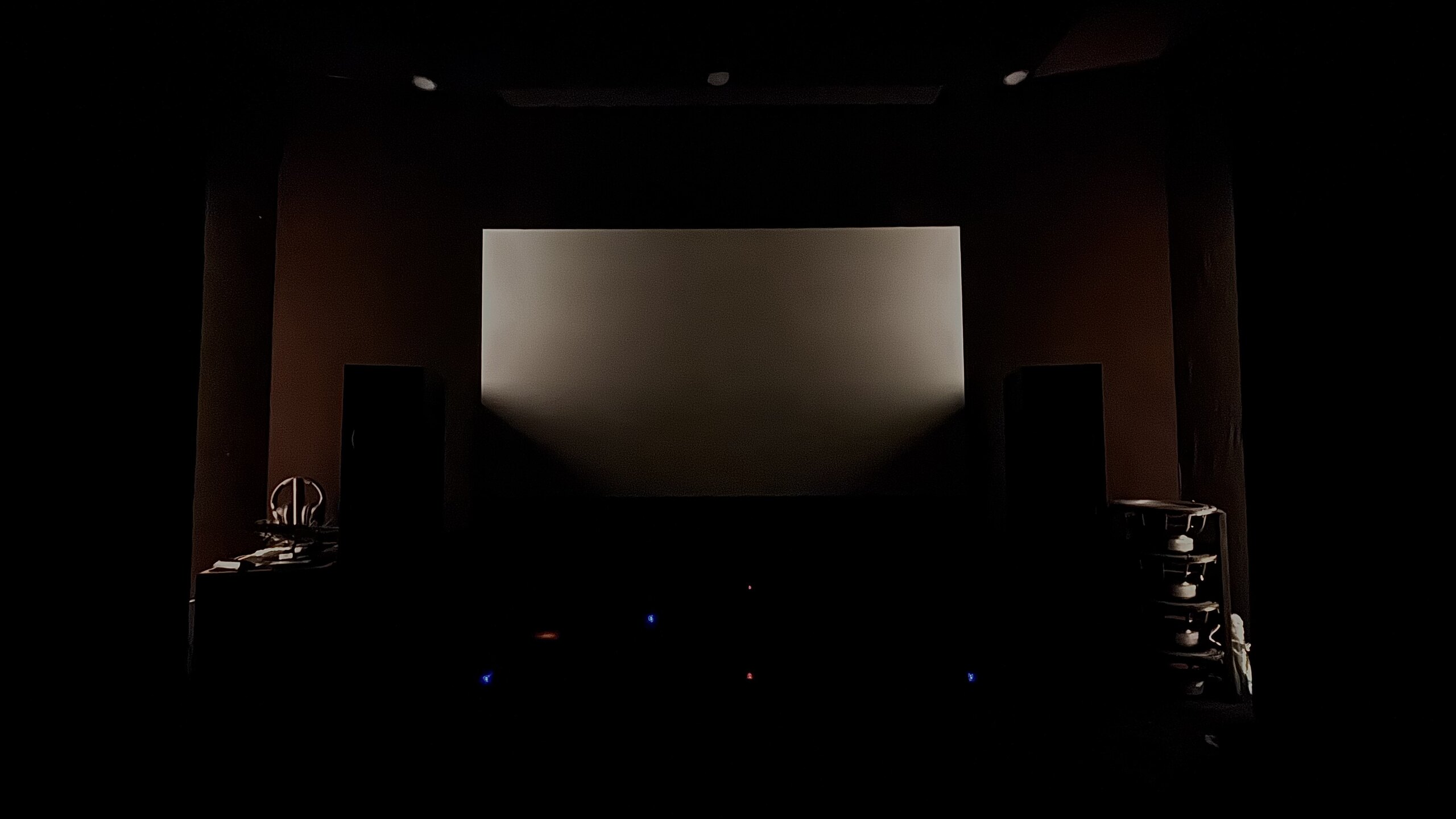

Und nun wird so, mit dezent diffuser Beleuchtung Musik gehört, die konzentration auf Musik ist intensiv, Emotionen kommen viel schneller auf.
#162
Christmas hat geschrieben: 4. Mär 2026 08:34 Und nun wird so, mit dezent diffuser Beleuchtung Musik gehört, die konzentration auf Musik ist intensiv, Emotionen kommen viel schneller auf. IMG_8499.jpeg
Das ist super.
Ich habe mir da auch mittels LED-Streifen was gebastelt, es ist eine ganz andere Atmosphäre und es ist hell genug, dass man beim Rauslaufen nicht versehentlich gegen die Tür donnert ...
