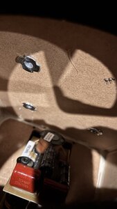

Da das Experiment mit dem dreifach Center gescheitert ist und die Nubox 383 Platz weg nehmen dachte ich ich experimentiere nochmal ein wenig.
Habe nun die DS 301 Lautsprecher von der Decke entfernt und die 383 als Atmos Lautsprecher eingesetzt ohne viel zu erwarten.
Was auffällt ist das die so mächtig Druck von oben machen z.B. bei A quiet Place oder auch Top Gun, mehr wurde bisher nicht getestet, unfassbar viel Druck, sehr homogen und argieren nun mit den restlichen Lautsprechern wunderbar, die Lücke schließt sich weiter, da sind kaum mehr Übergänge rauszuhören.
Zugegeben, etwas überdimensioniert, aber die 301 haben selbst mit 100 hz Trennung nicht annähernd so gespielt. Aktuell ist die Trennung bei 60 hz.
Nur alleine die beiden Surrounds und oberen Lautsprecher drücken dermaßen in den Körper, ohne Subwoofer, damit habe ich nicht gerechnet. Wird in Filmen kaum vorkommen, eher mal bei Atmos Musik… egal.
Dennoch, es hat sich gelohnt.
Konnte den Pegel der beiden Höhenkanäle um je etwa 6 dB senken, steht jetzt bei - 1db im AVR
Bilder Folgen.

Also nach einigen weiteren Test und den ein oder anderen Film bin ich überrascht wie sehr doch Druck von oben kommt, das konnten die kleinen DS 301 natürlich überhaupt nicht.
Zwischenschritte in falscher Reihenfolge.
Fotos in dem Raum zu machen ist nicht leicht.

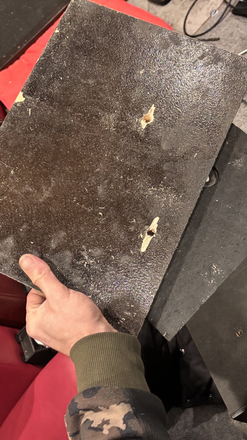

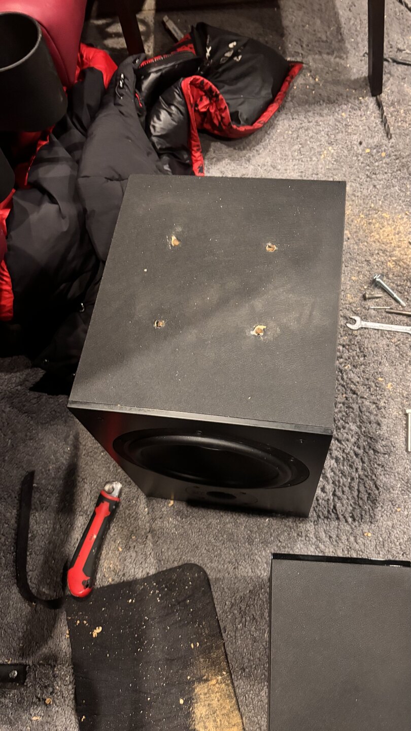

Noch etwas zu Befestigung, da das Deckensegel schon ohne Lautsprecher etwa 80 kg wiegt, ich habe mich zuvor nochmal mit meinen zarten 75 kg drangehangen, an jede Ecke, das hält.
Die Lautsprecher selbst habe ich mit Multiplex Platten als Verstärkung durch den 27 mm Kiefer Rahmen des Segels mit M8 Schrauben befestigt, und dafür die M4 Buchsen die am Unterboden der Nubox eingelassen sind herausgezogen, aufgebohrt und mit M8 Einschlagmuttern von innen versehen.
Somit sind die Gehäuse nur leicht ,,beschädigt,,.
