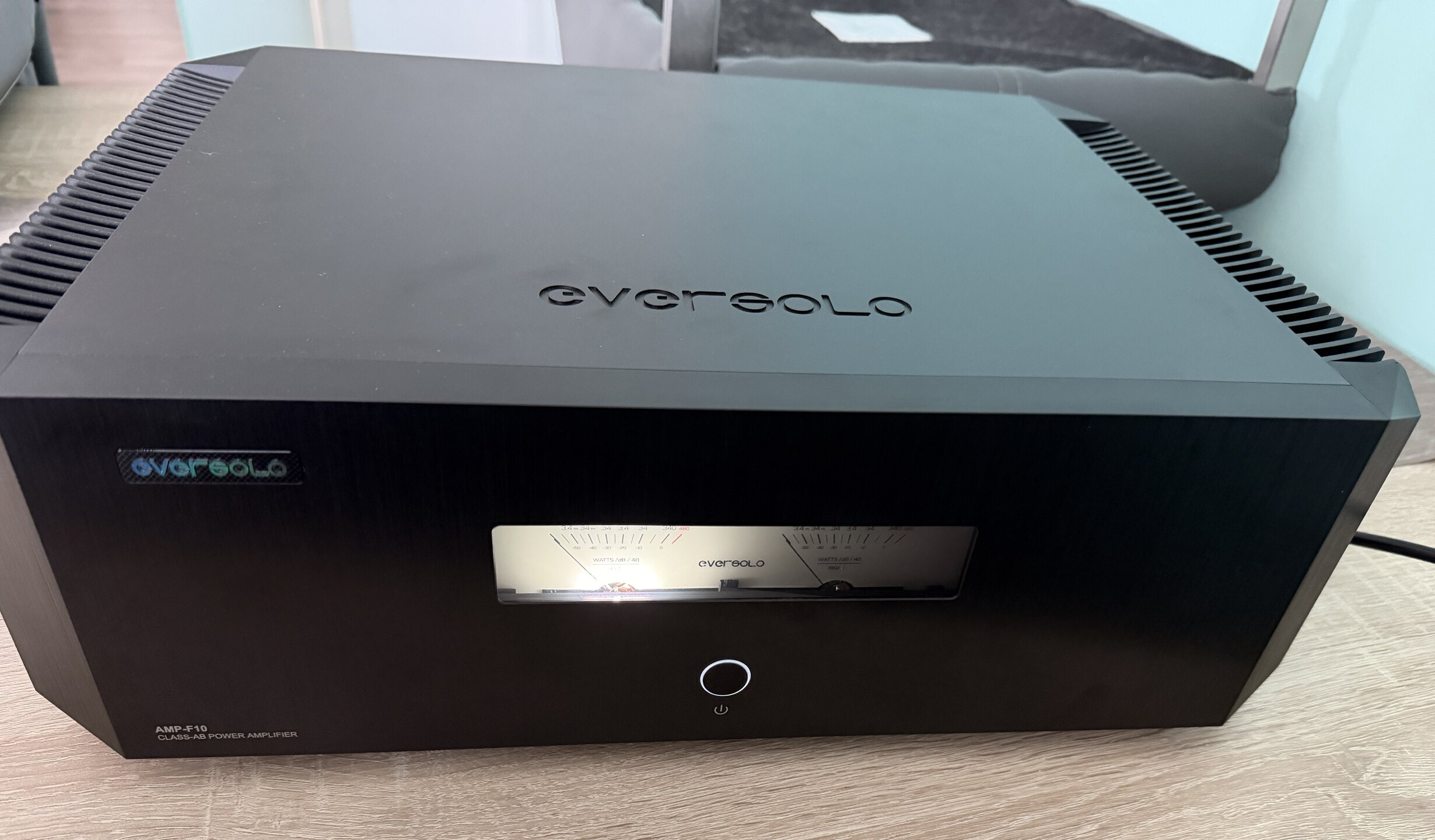

Bei einer meiner Eversolo AMP-F10 Endstufen ist die Beleuchtung des rechten VU Meter defekt.
Habe mich gegen den gesunden Menschenverstand dazu entschieden, die Beleuchtung selbst zu reparieren, obwohl mir der Eversolo Vertrieb Angeboten hat das Gerät einzuschicken und kostenlos zu reparieren. Gekauft Ende Dezember 2024, Garantie wäre also noch vorhanden.
Das erforderliche Ersatzteil wurde mir kostenlos zugeschickt und bestand aus dem kompletten VU Einsatz inklusive VU Meter.

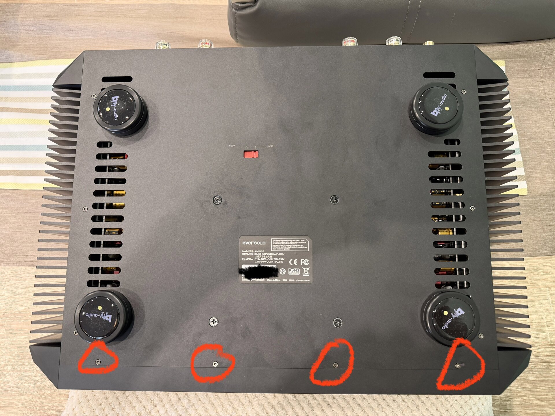

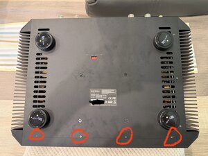

Zuerst per 2,5er Imbus die 4 Schrauben an der Unterseite der Gerätefront entfernen.

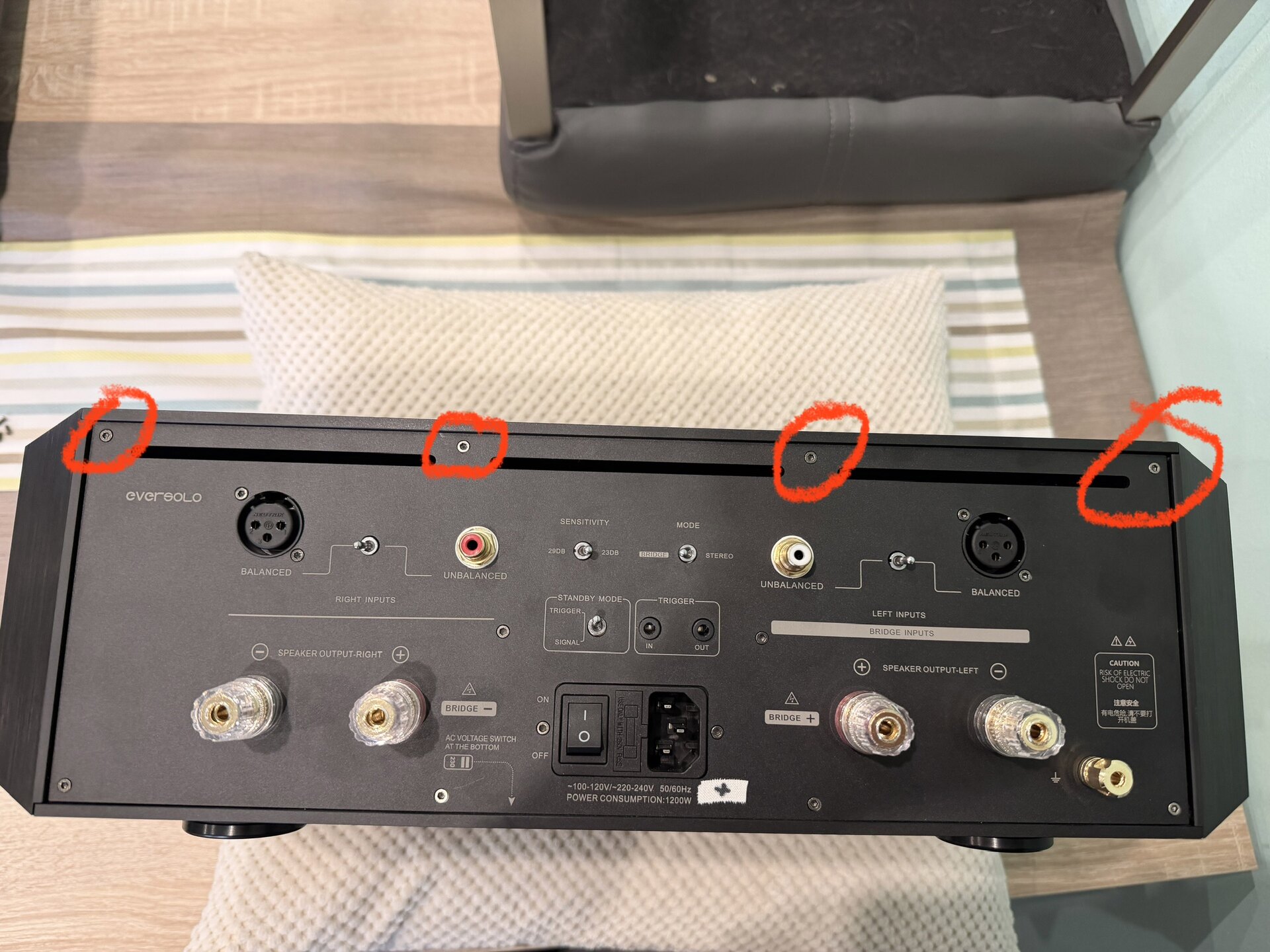

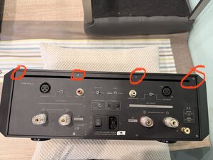

Dann mit dem 2,5er Imbus die 4 Schrauben des Getätedeckels auf der Rückseite entfernen.

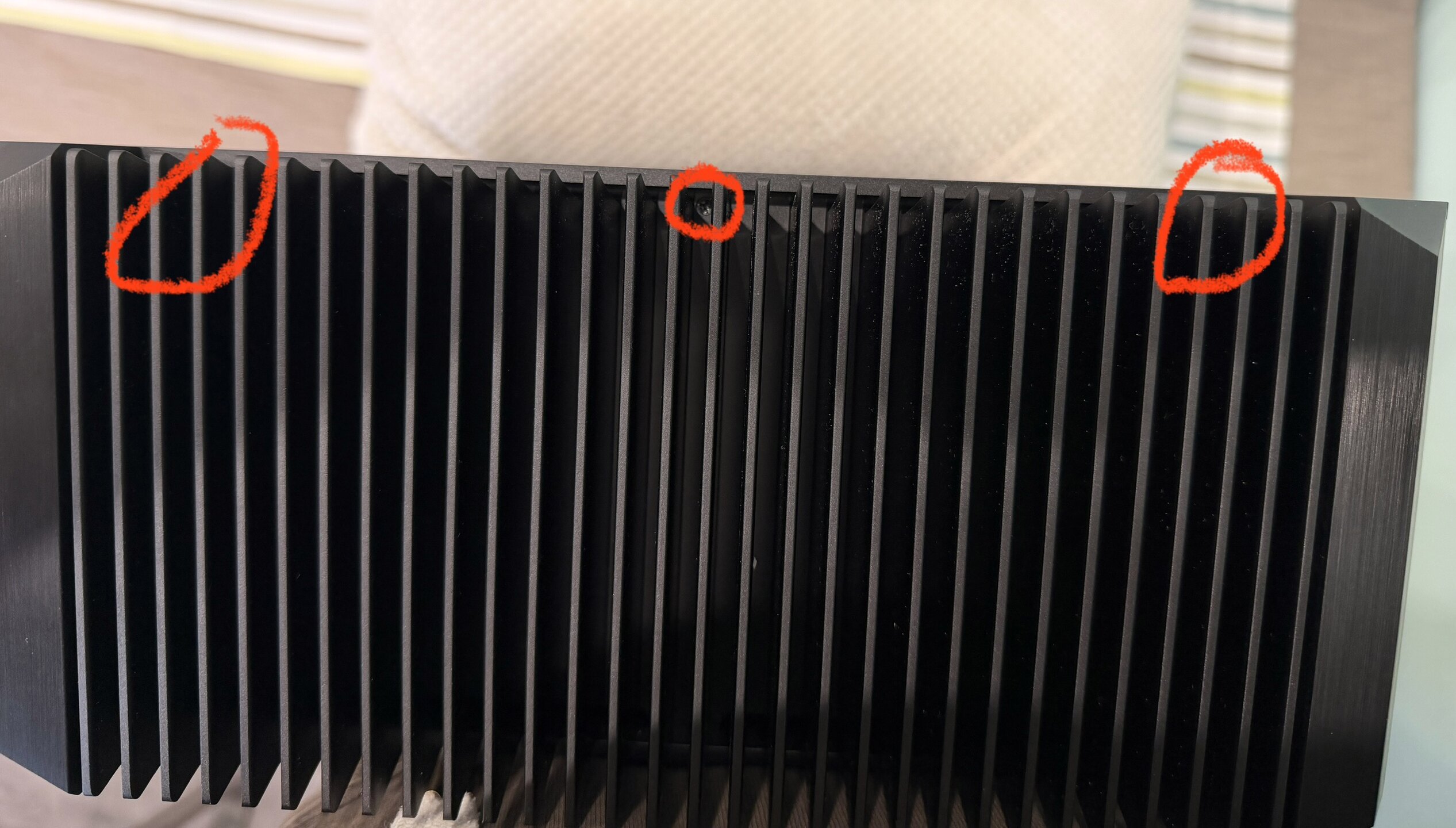

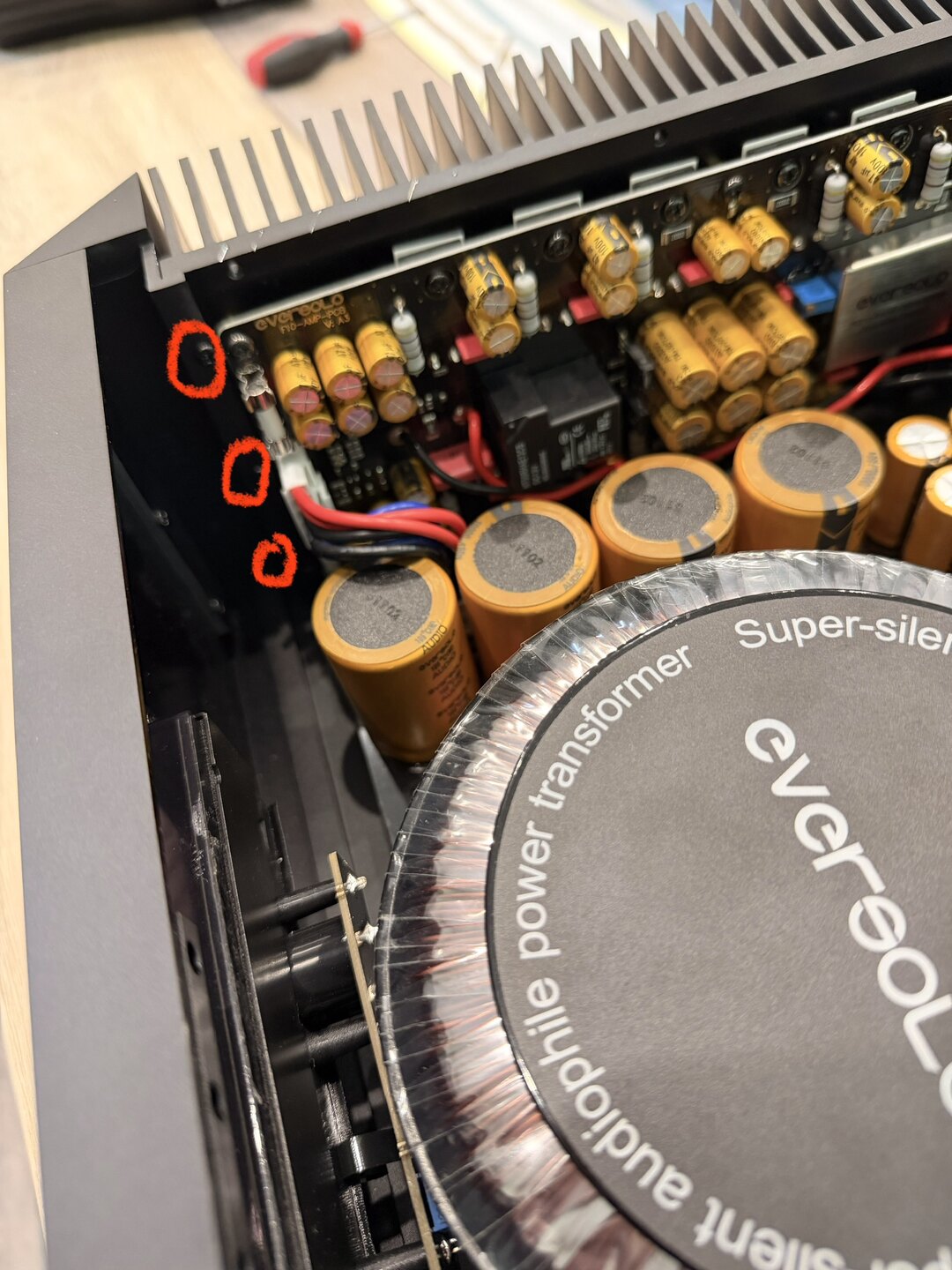

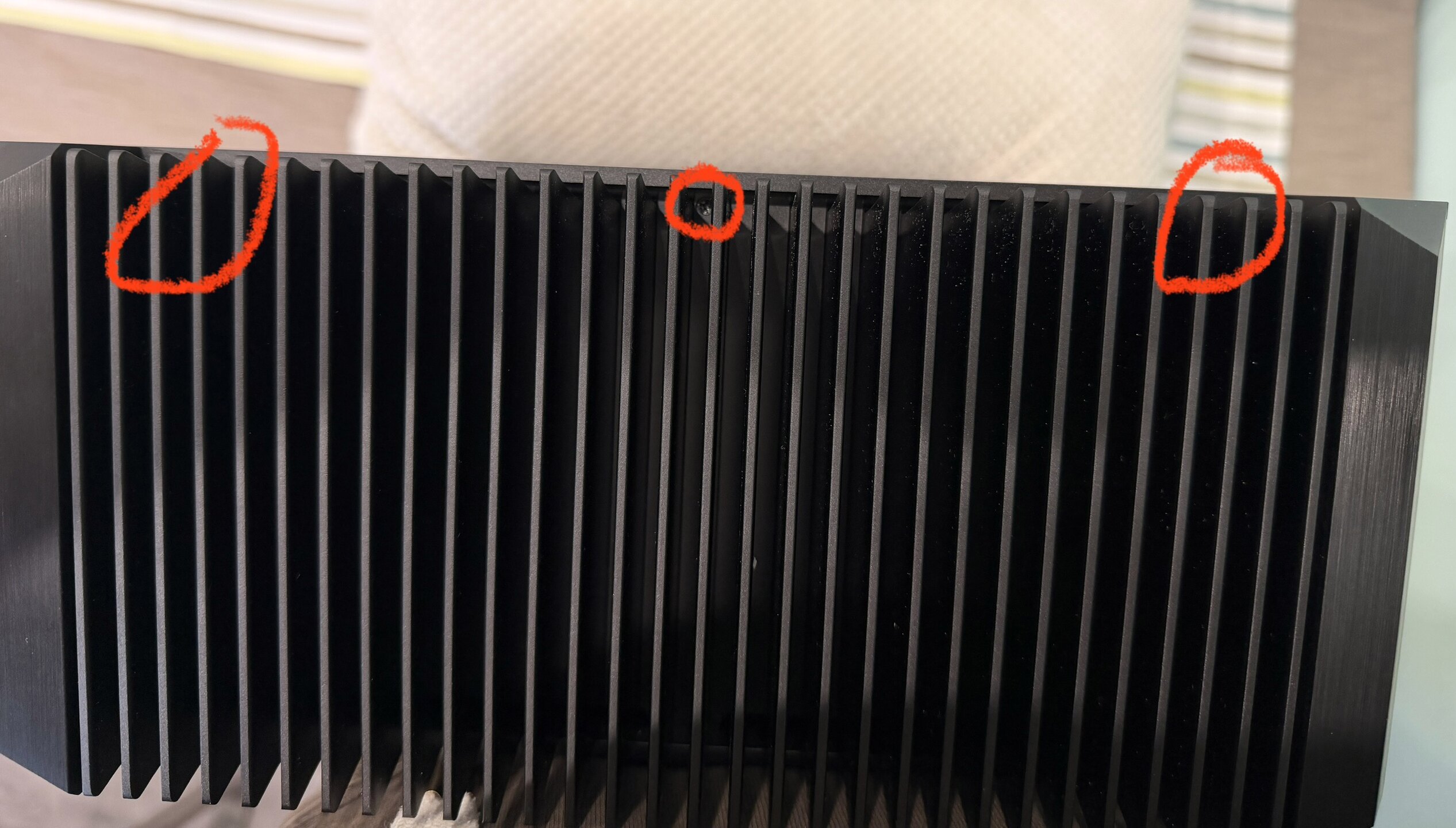

Der Gerätedeckel ist links und rechts innerhalb der Kühlrippen noch mit je 3 kleinen Kreuzschrauben befestigt, diese 6 Schrauben müssen auf beiden Geräteseiten entfernt werden.

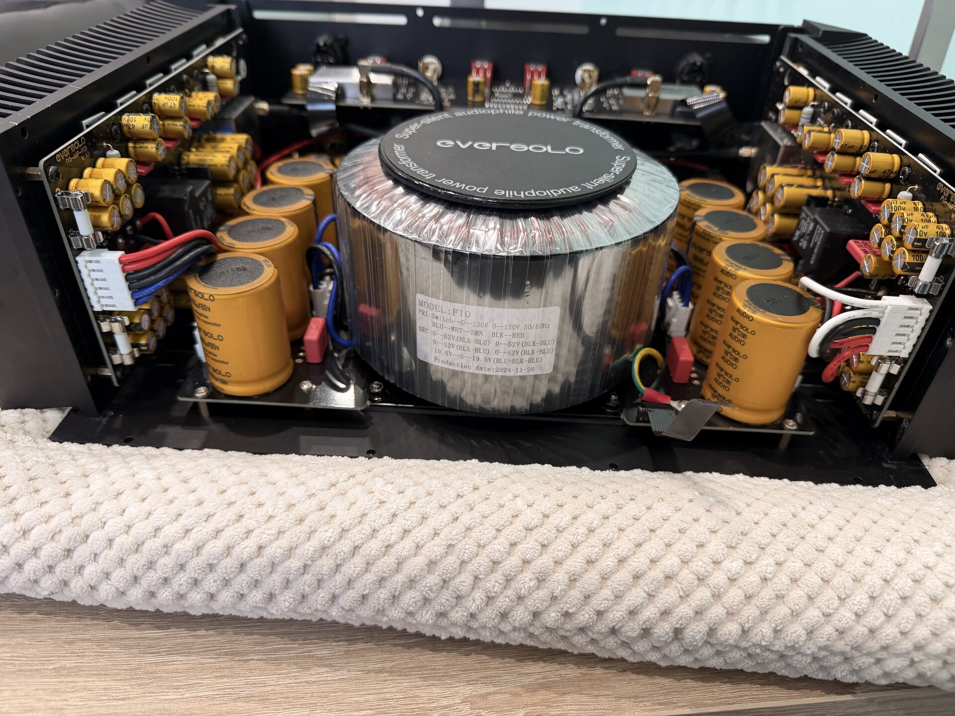

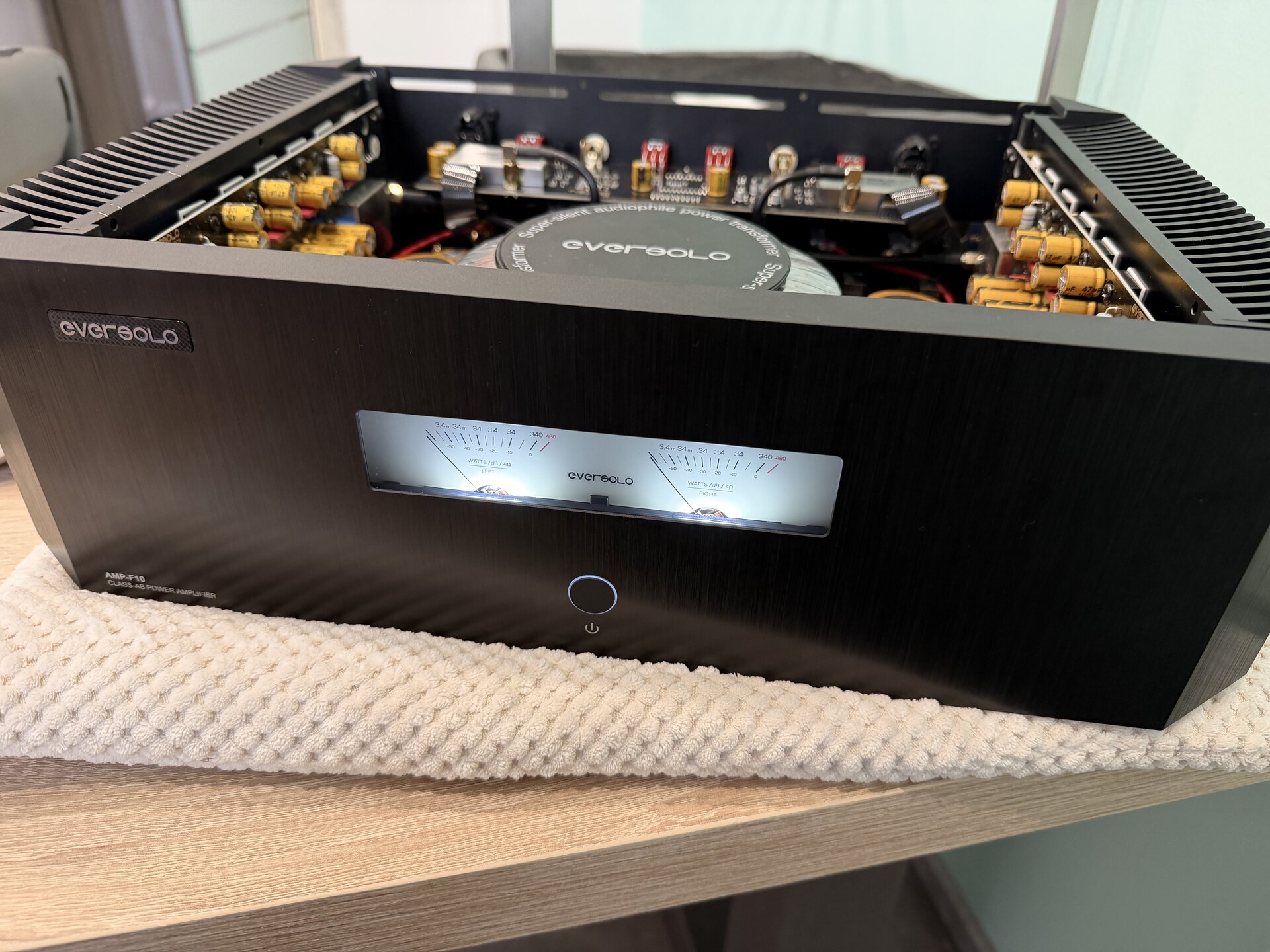

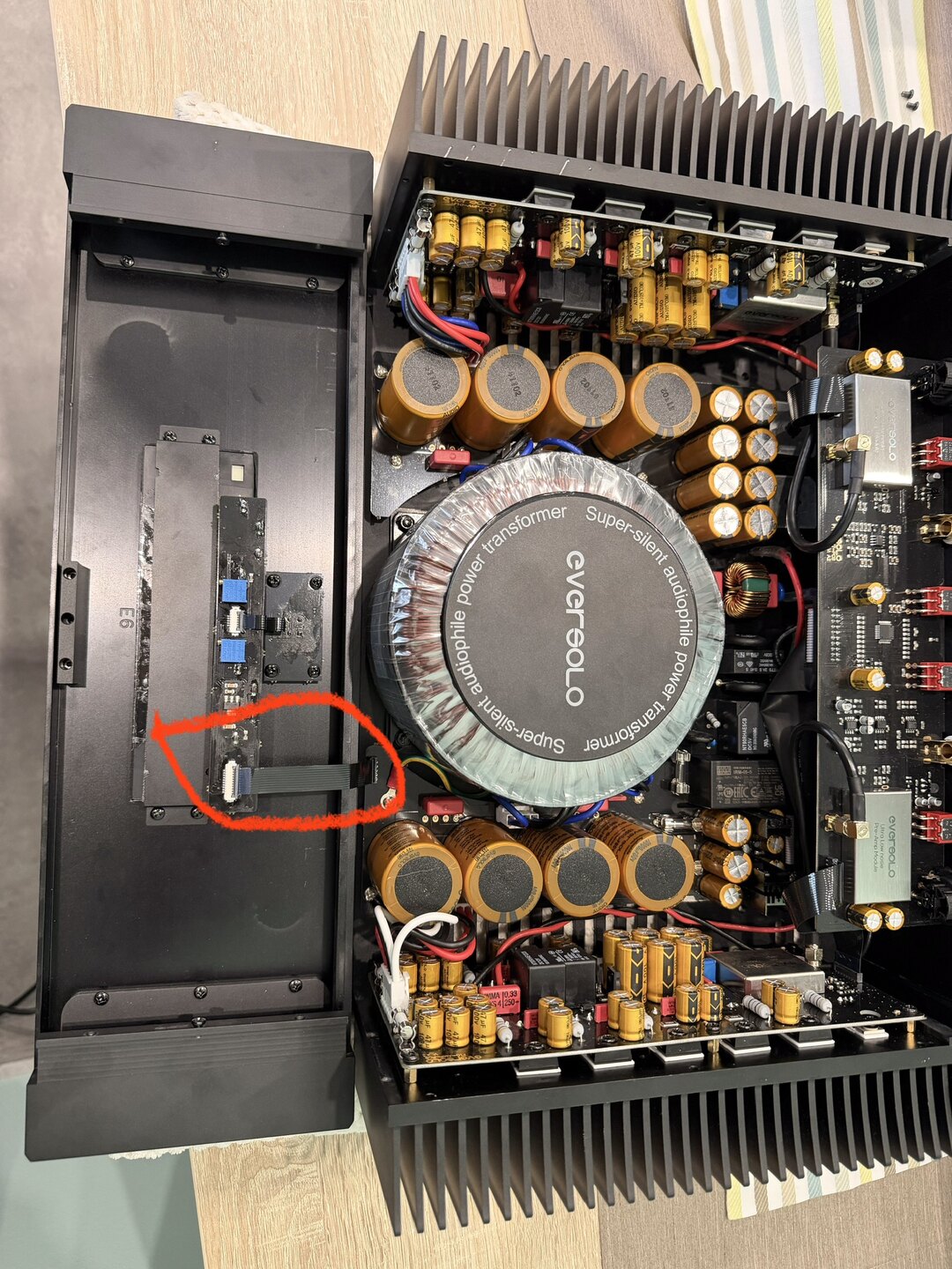

Den Deckel nach hinten und oben abnehmen. Links und rechts je 3 Kreuzschrauben der Gerätefront entfernen. Insgesamt also 6 Schrauben auf beiden Seiten. Danach lässt sich die Gerätefront einfach nach vorne umlegen. Dabei auf das Flachbandkabel achten, nicht Überdehnen, am besten vorsichtig VU Frontpanel seitig abstecken, dazu den dunkelgrauen Hebel anschlussseitig nach oben klappen.

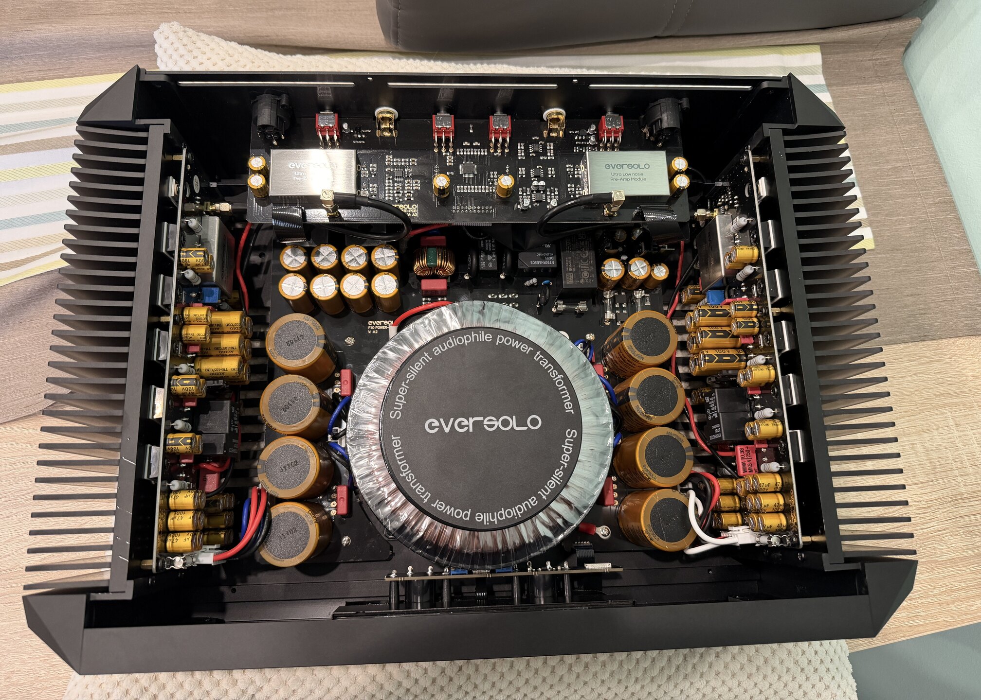

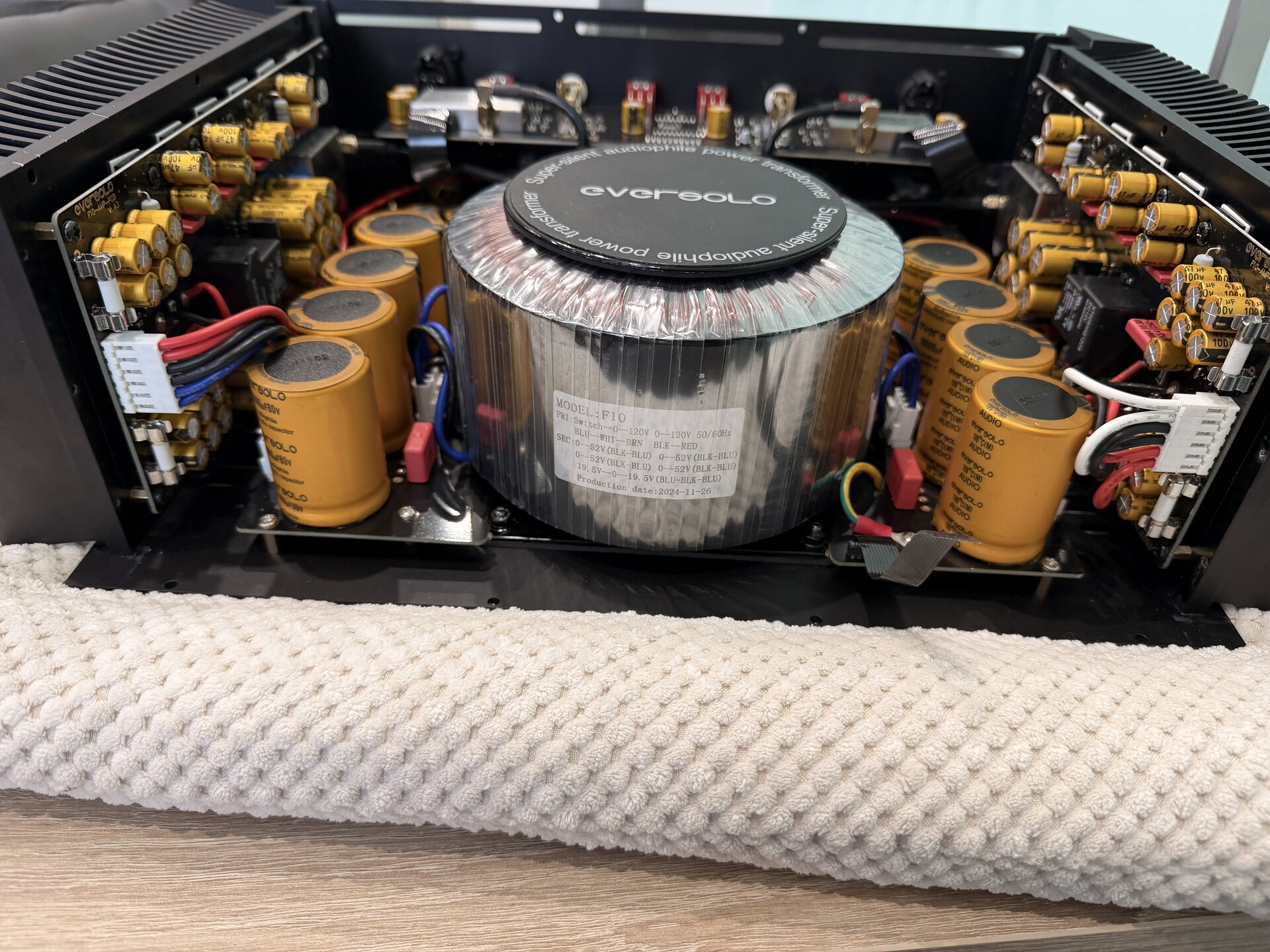

Blick frontal auf den Trafo.

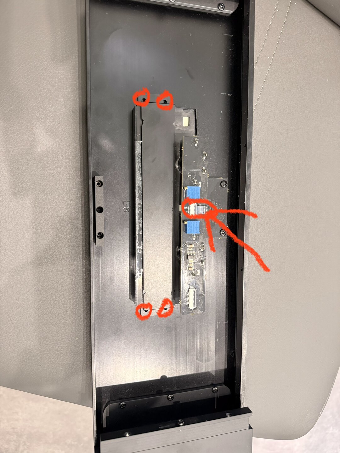

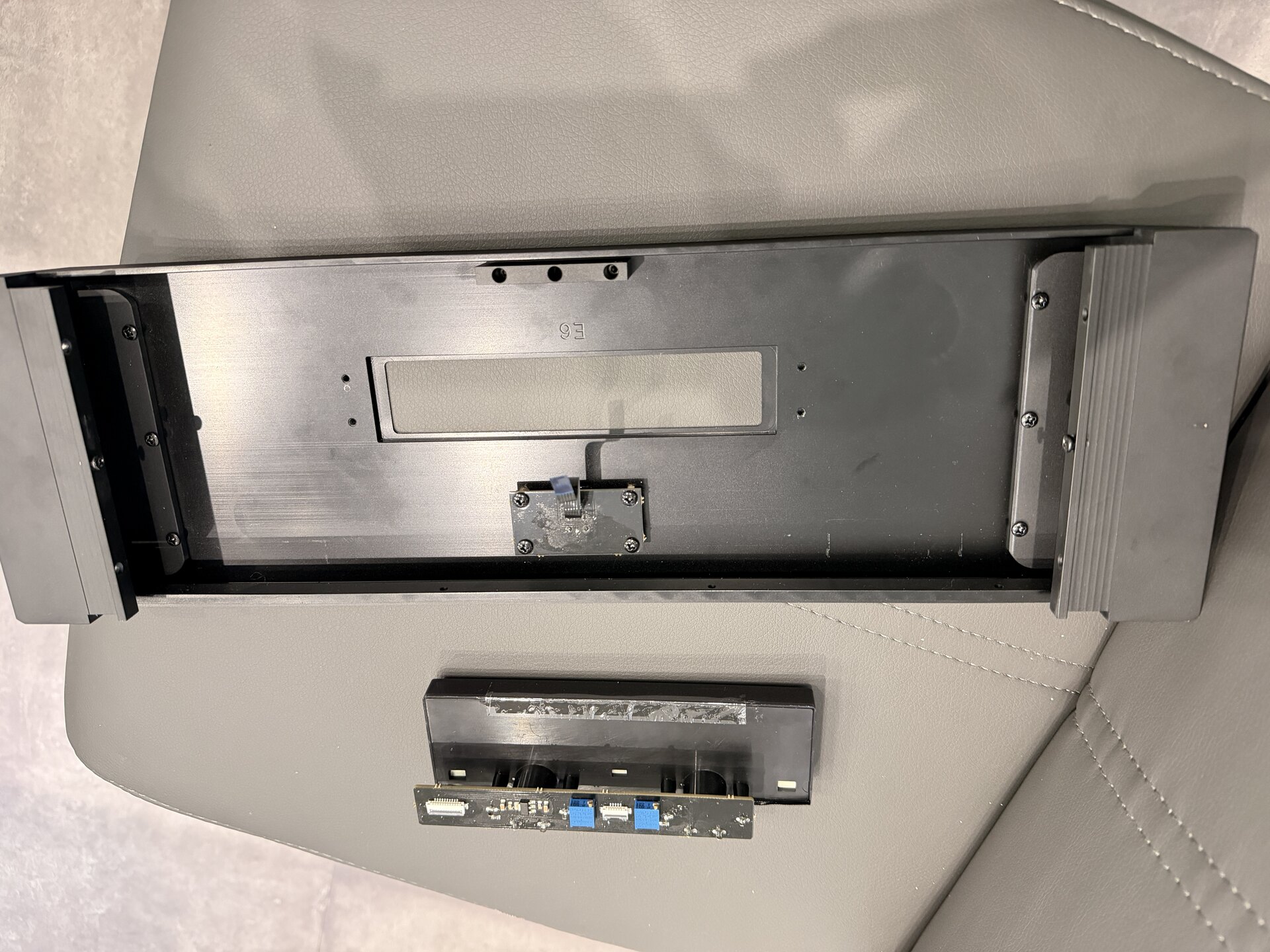

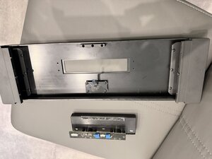

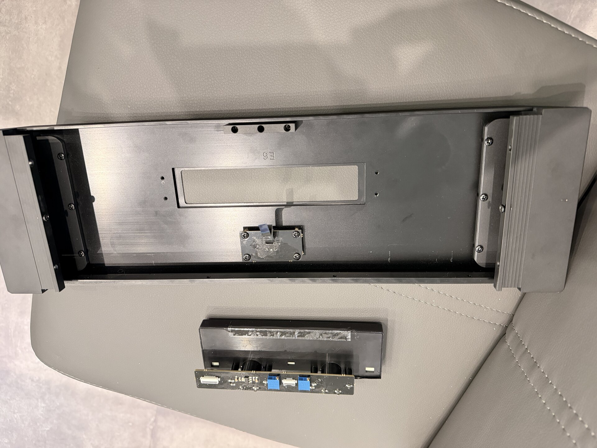

Die Gerätefront liegt frei. Jetzt noch das Powerbutton Flachbandkabel lösen und die 4 Kreuzschrauben des VU Einsatz Befestigungablechs entfernen. Jetzt kann man den VU Einsatz einfach abziehen und das Ersatzteil einbauen.

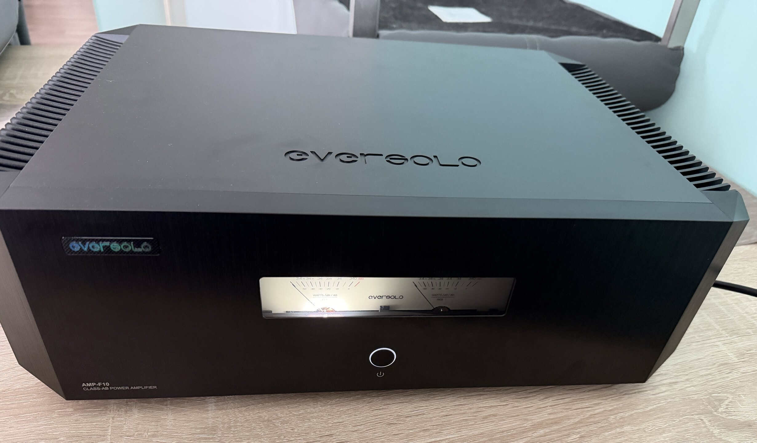

Die Beleuchtung funktioniert wieder. Die LEDs sind nach dem Tausch kälter, mehr bläulicher als vorher. Fällt vor allem auf, wenn man 2 Endstufen nebeneinander stehen hat. Alles geschieht auf eigene Gefahr und ich übernehme keine Verantwortung für Sach und Personenschäden. Im Idealfall lasst ihr euer Gerät in einer Fachwerkstatt reparieren.

Problematisch waren eigentlich nur die Schrauben in den Kühlrippen, auf die bin ich erst durch einen Testbericht aufmerksam geworden, die habe ich selbst gar nicht gesehen.
Wenn der Gehäusedeckel erst mal ab ist, ergeben sich die restlichen Schrauben eigentlich durch Logik von selbst.
