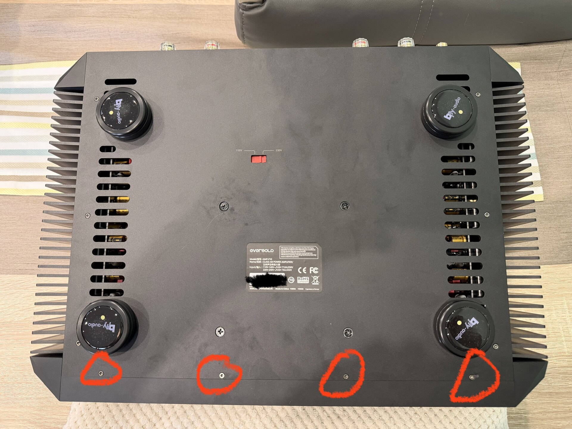

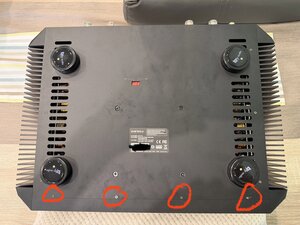

Zuerst per 2,5er Imbus die 4 Schrauben an der Unterseite der Gerätefront entfernen.

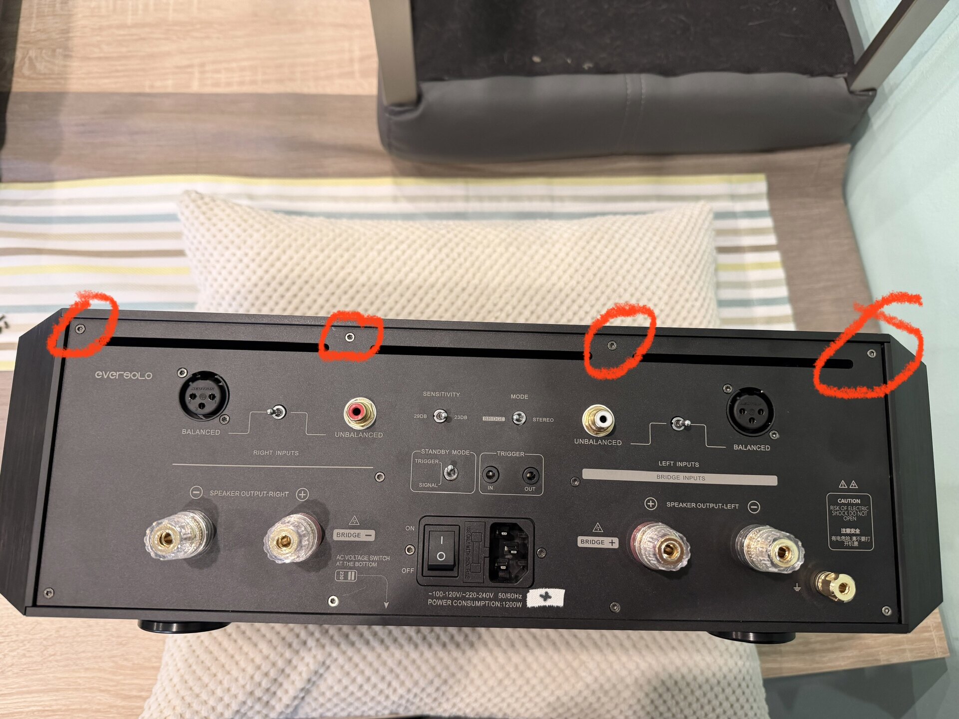

Dann mit dem 2,5er Imbus die 4 Schrauben des Getätedeckels auf der Rückseite entfernen.

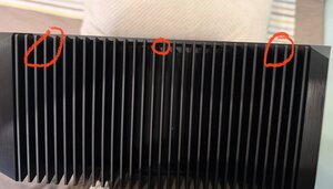

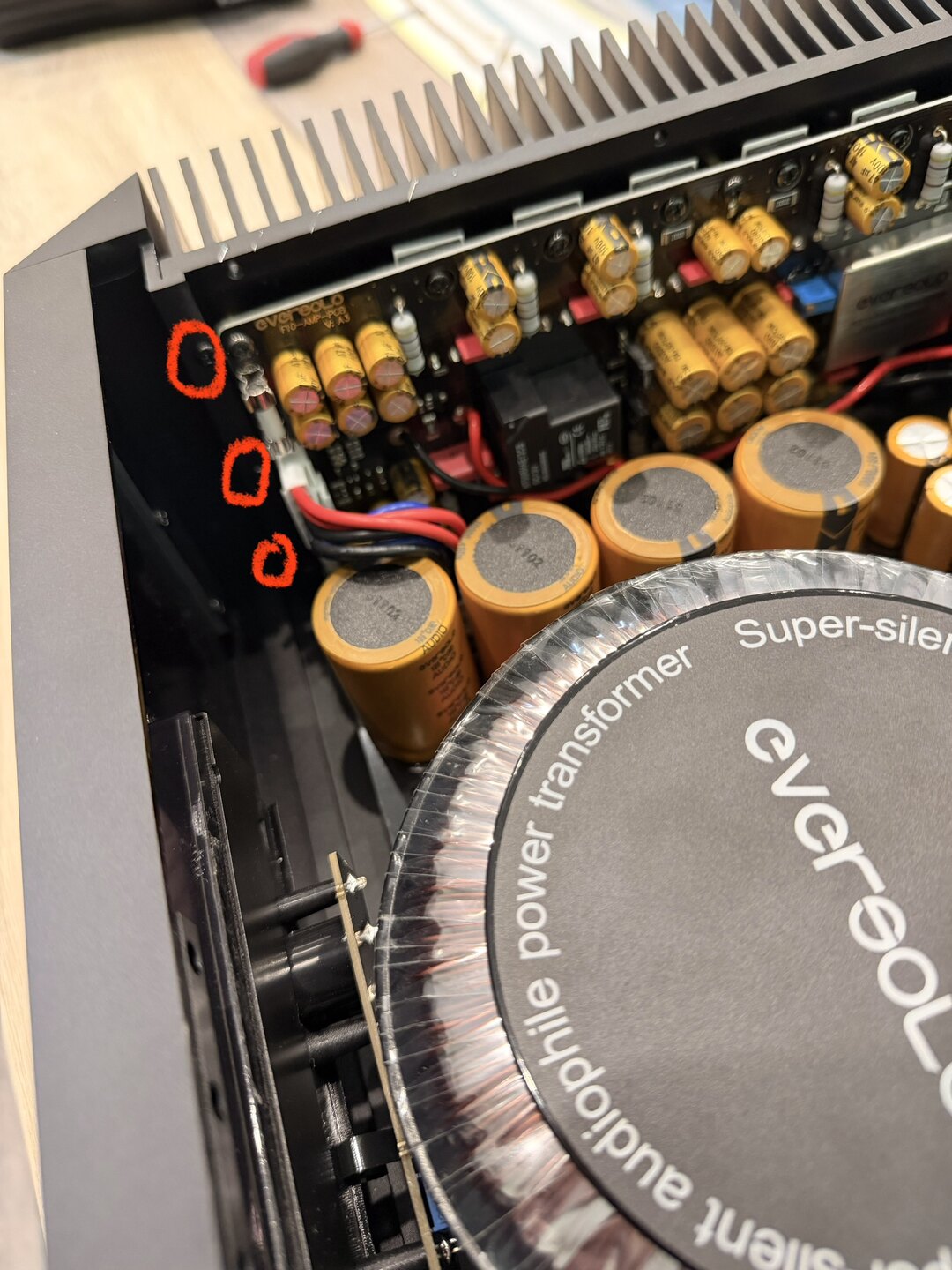

Der Gerätedeckel ist links und rechts innerhalb der Kühlrippen noch mit je 3 kleinen Kreuzschrauben befestigt, diese 6 Schrauben müssen auf beiden Geräteseiten entfernt werden.

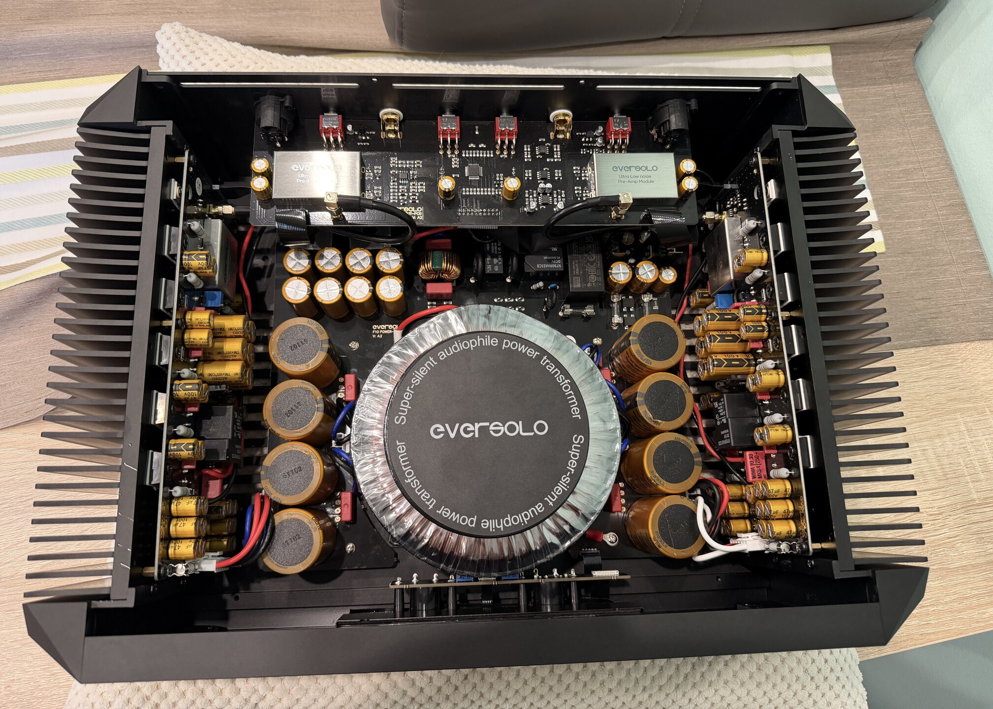

Den Deckel nach hinten und oben abnehmen.

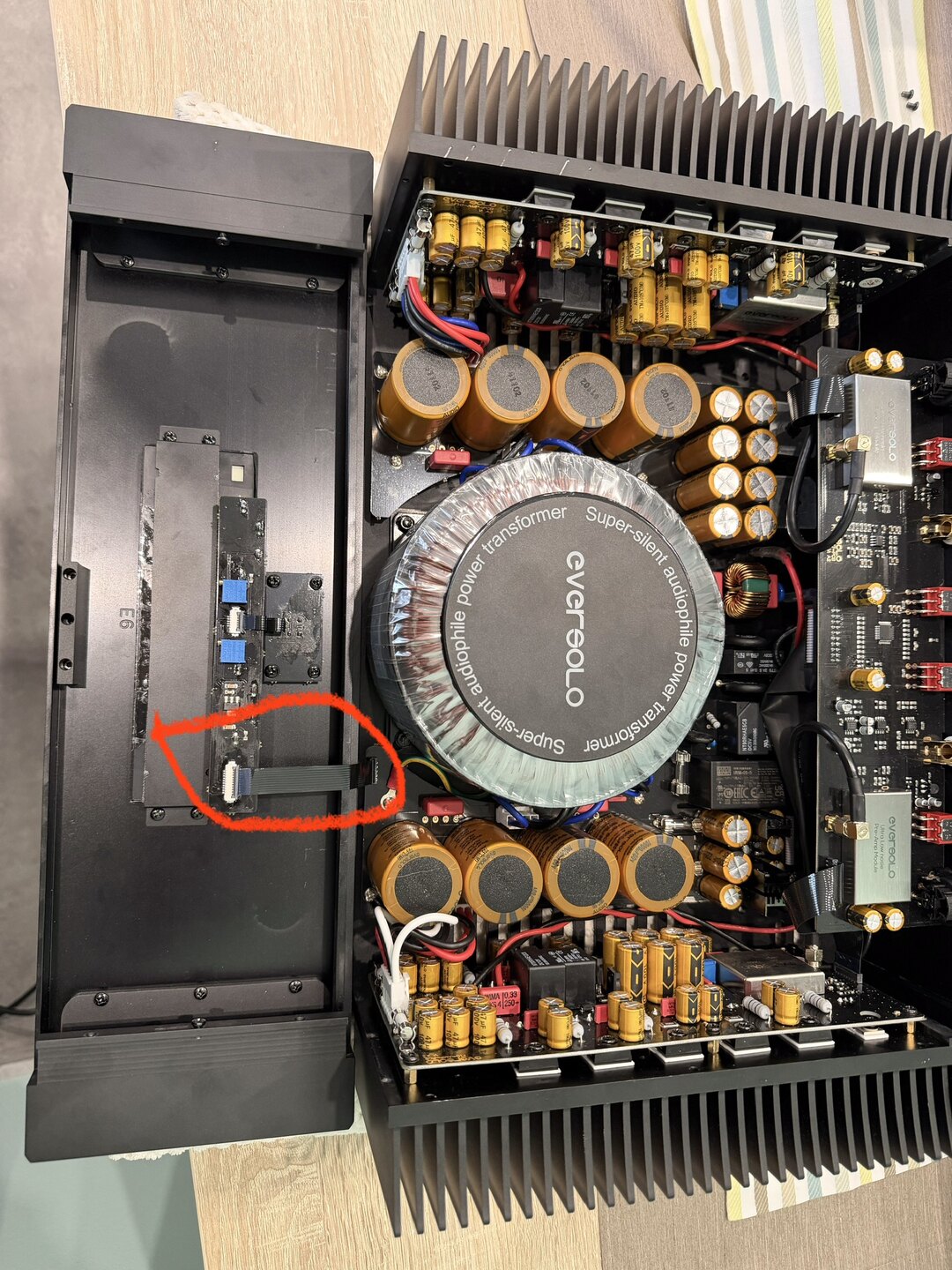

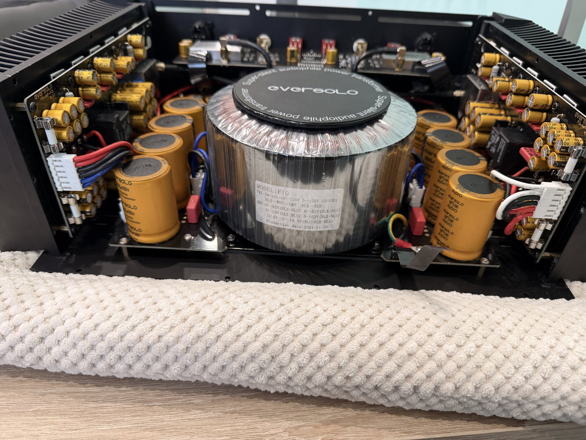

Blick frontal auf den Trafo.
Links und rechts je 3 Kreuzschrauben der Gerätefront entfernen.
Danach lässt sich die Gerätefront einfach nach vorne umlegen. Dabei auf das Flachbandkabel achten, nicht Überdehnen, am besten vorsichtig VU Frontpanel seitig abstecken, dazu den dunkelgrauen Hebel anschlussseitig nach oben klappen.

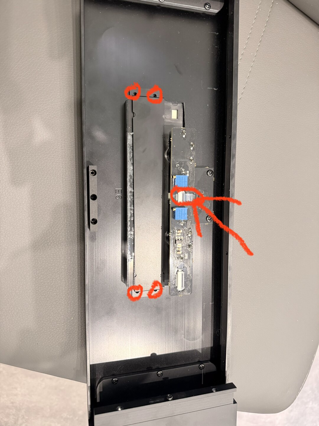

Die Gerätefront liegt frei. Jetzt noch das Powerbutton Flachbandkabel lösen und die 4 Kreuzschrauben des VU Einsatz Befestigungablechs entfernen.

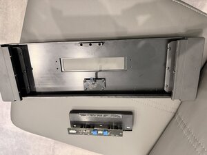

Jetzt kann man den VU Einsatz einfach abziehen und das Ersatzteil einbauen.

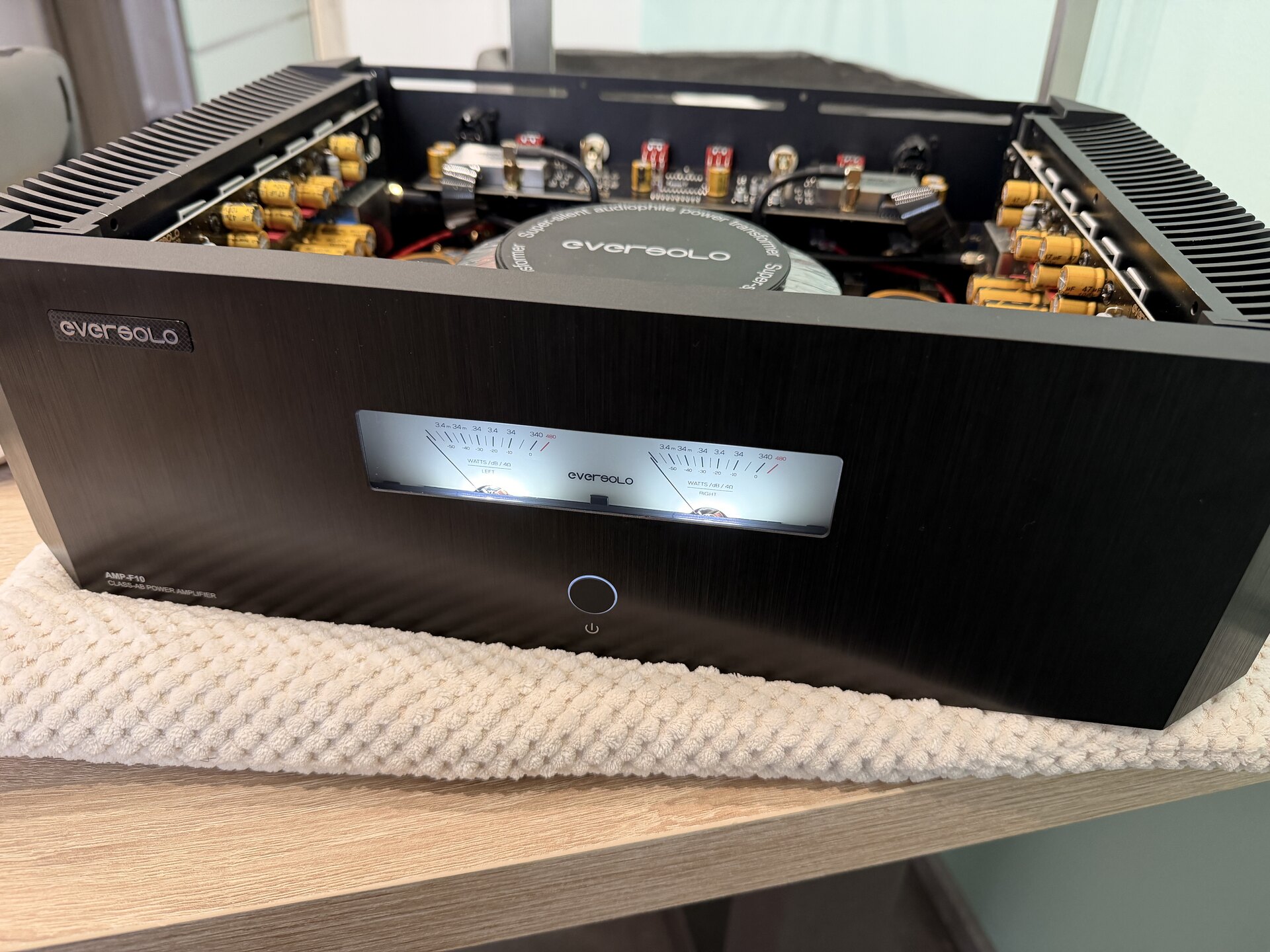

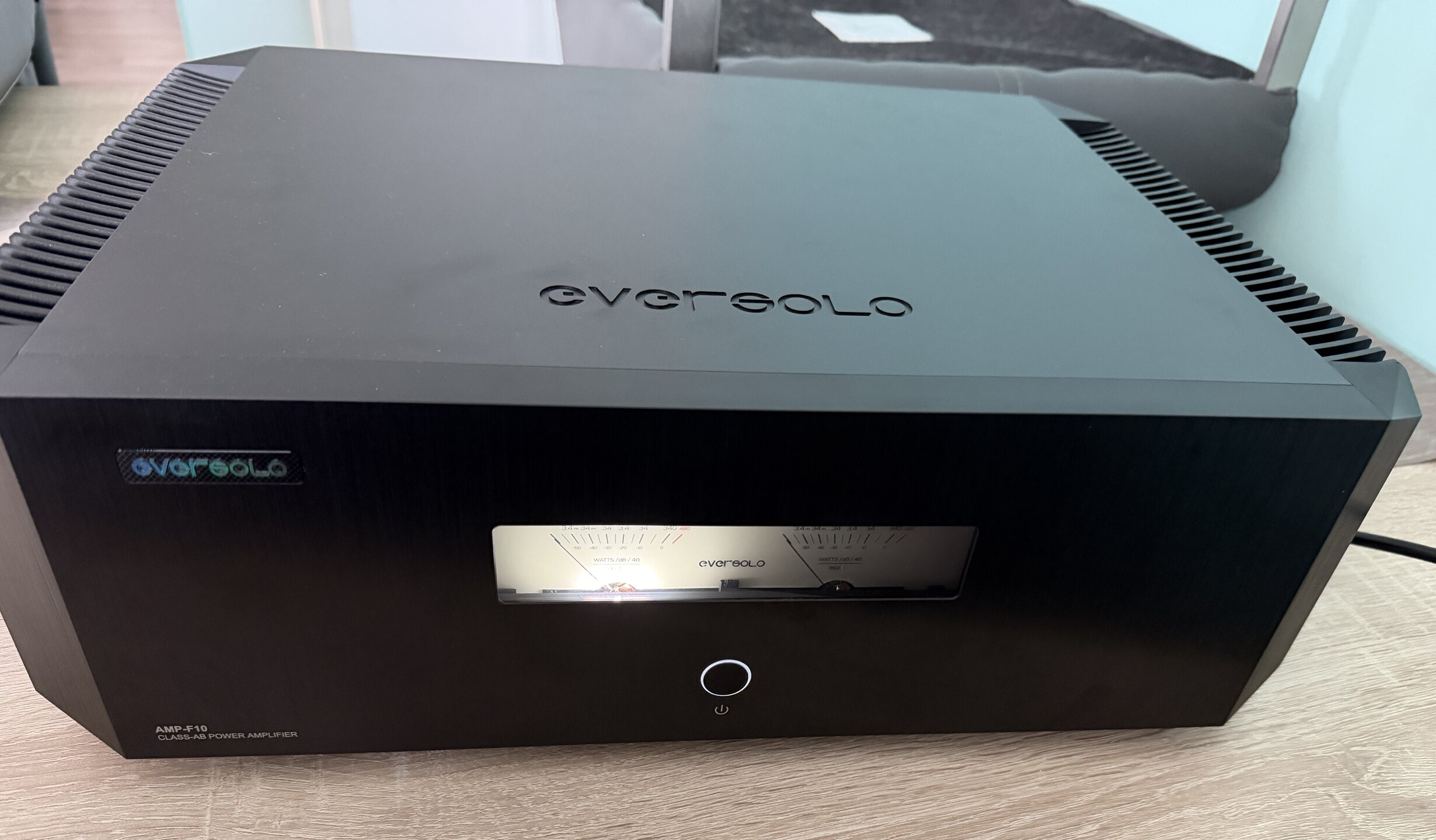

Die Beleuchtung funktioniert wieder.
