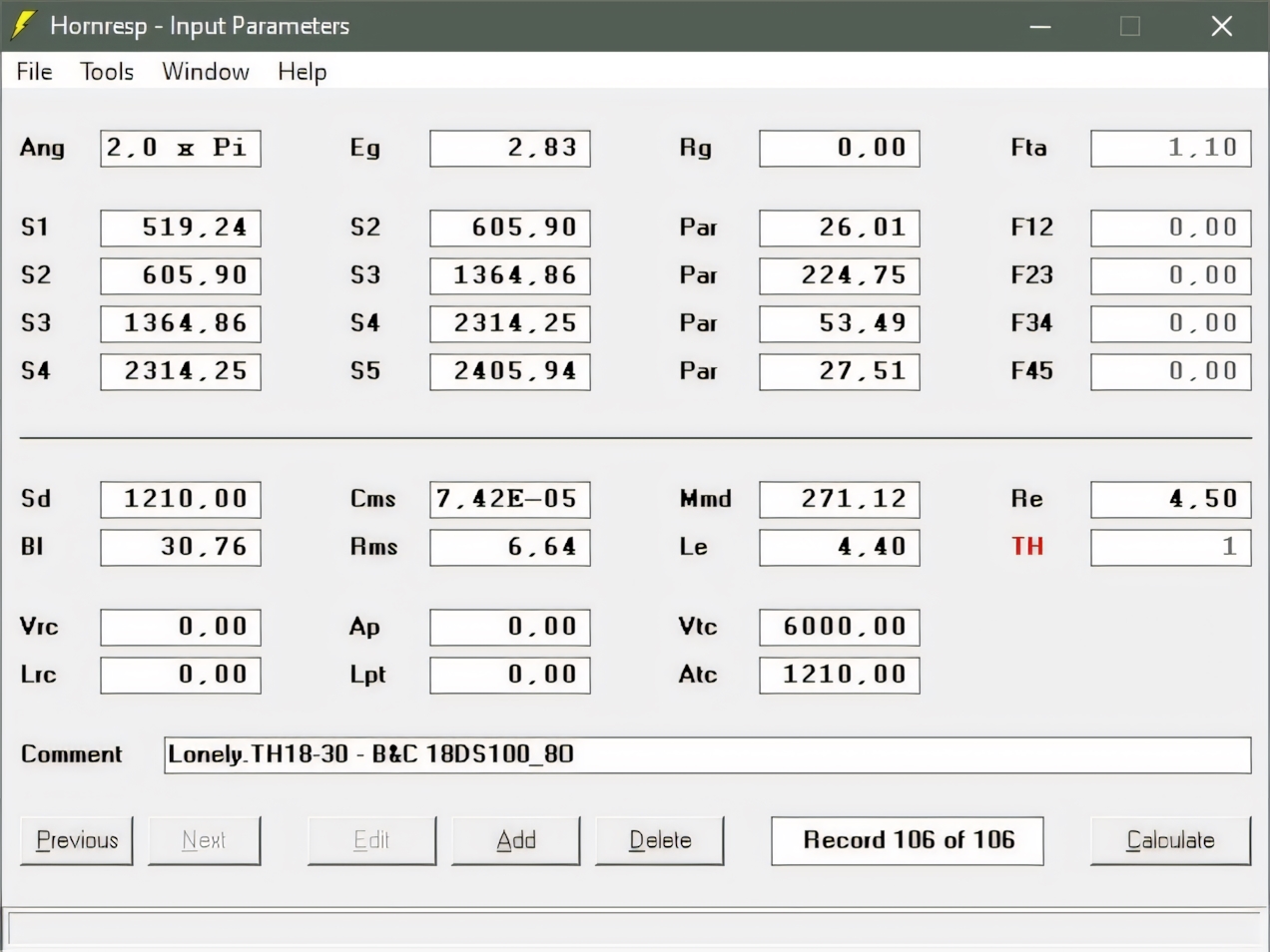

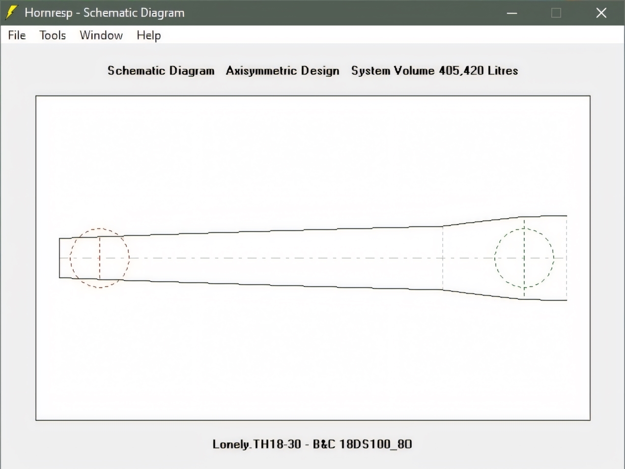

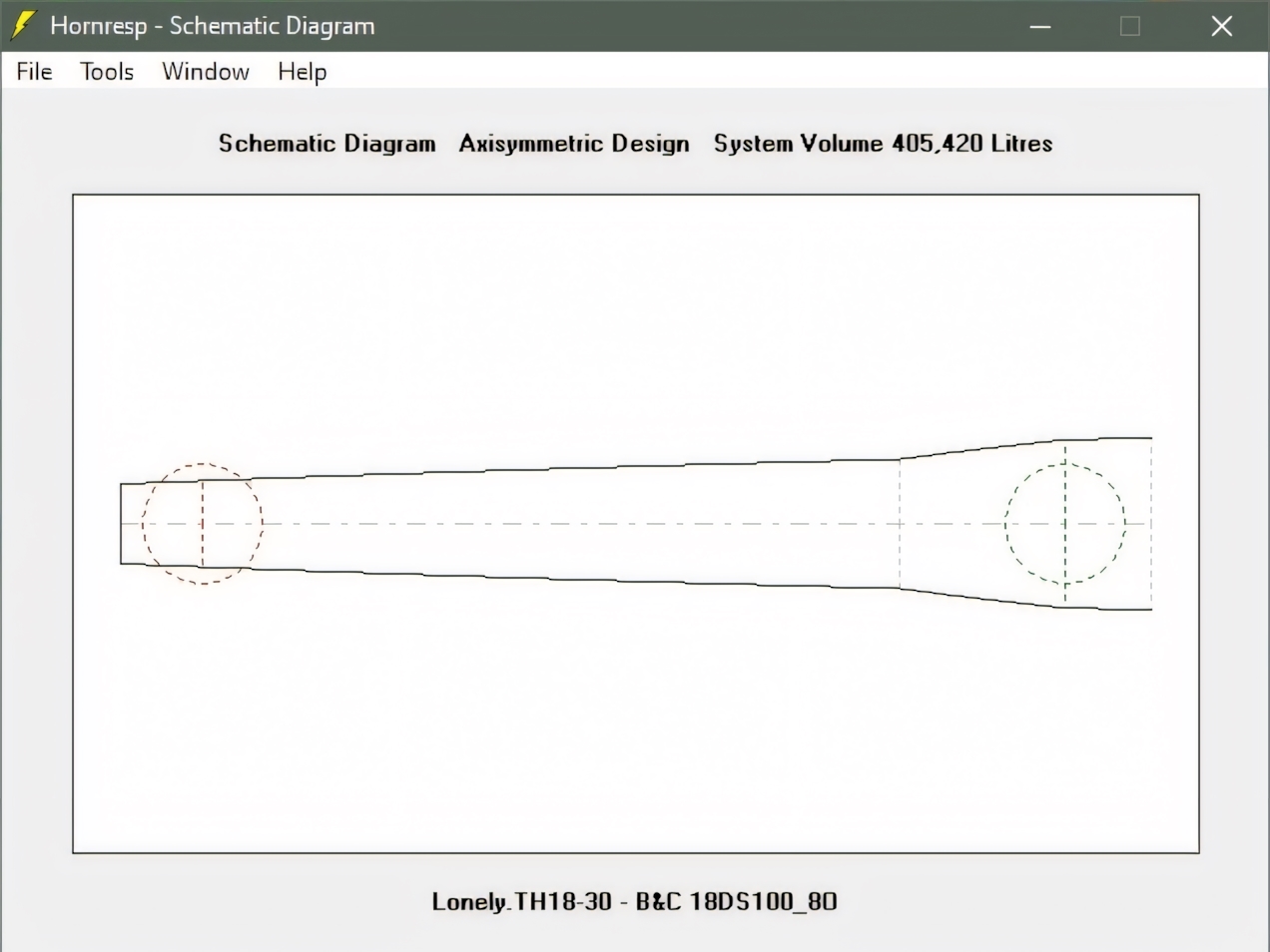

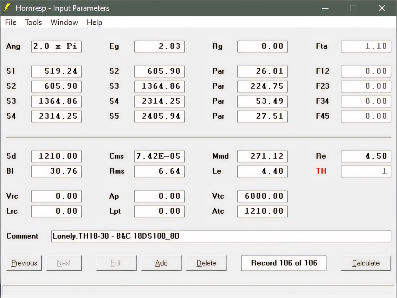

Lonely.TH18-30 Hornresp Input Parameters

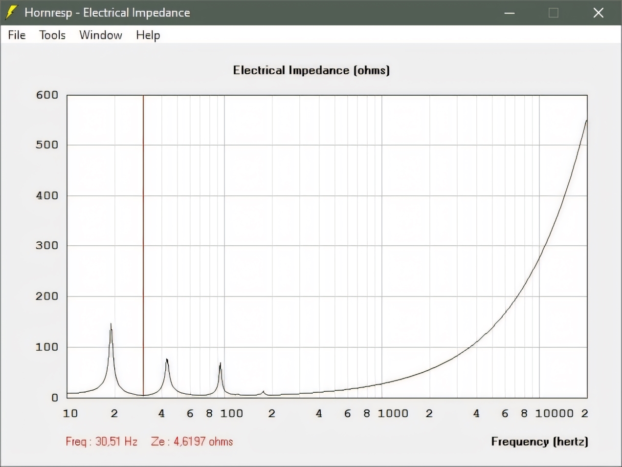

elektrische Impedanz Fb 30,51Hz

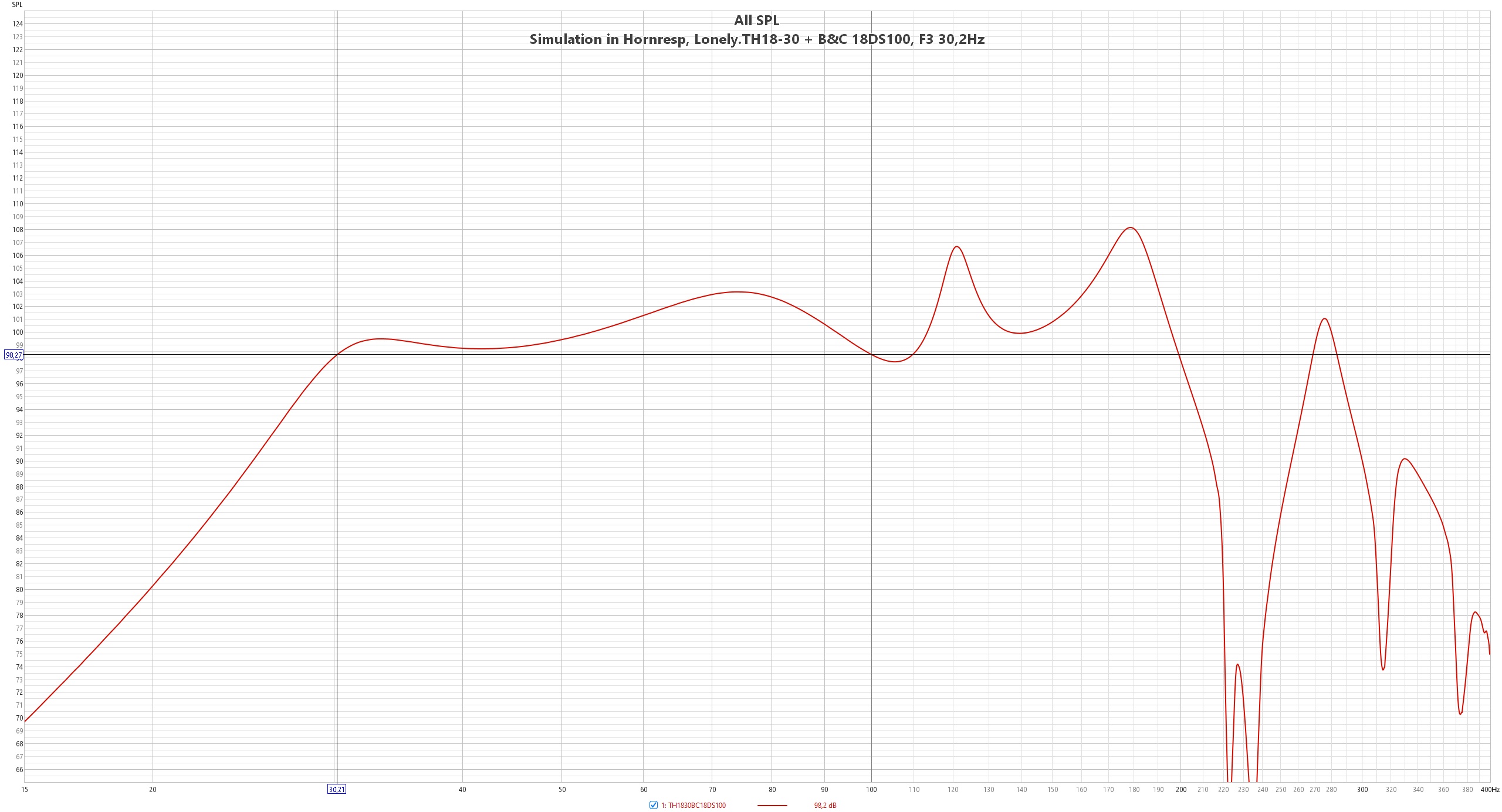

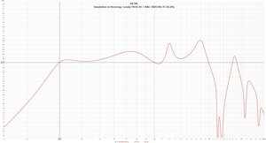

Simulation in Hornresp, Lonely.TH18-30 + B&C 18DS100, F3 30,2Hz
Meiner Erfahrung nach dürfe sich die Abstimmfrequenz nochmals um ca. 1Hz senken. Das war bis jetzt des Öfteren der Fall.
Auch dürften erwartungsgemäß die Resonanzen, wegen der häufigen Faltung noch ein gutes Stück runtergehen.

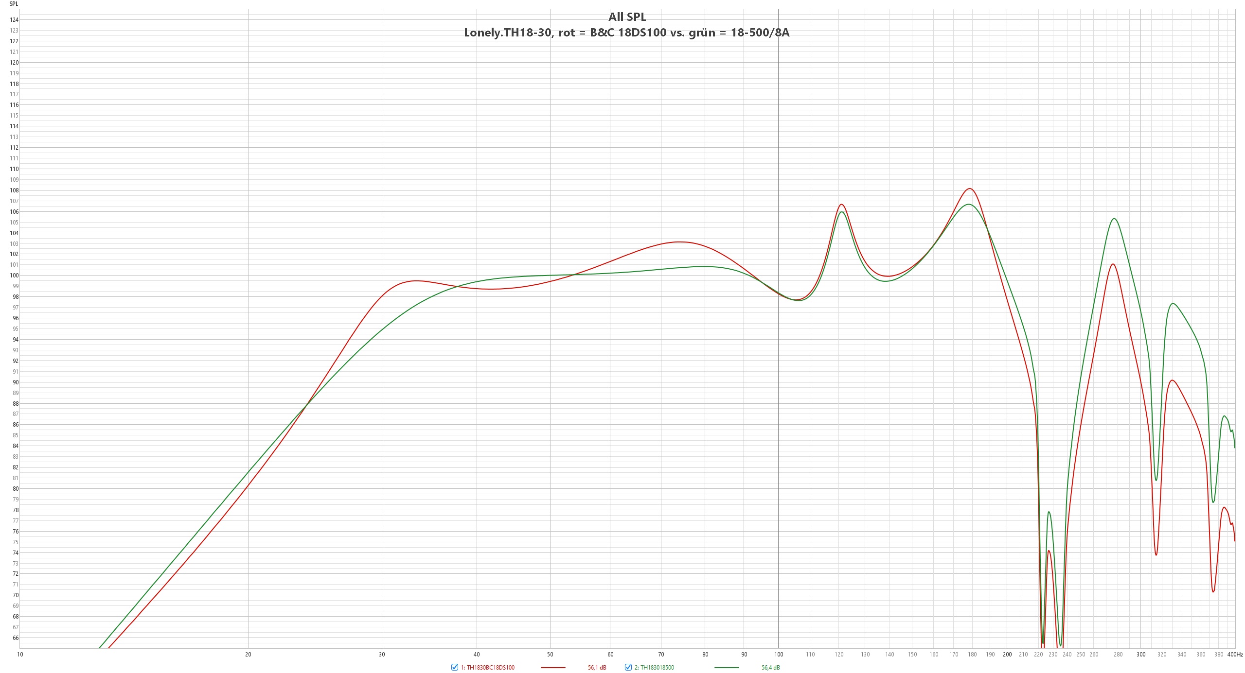

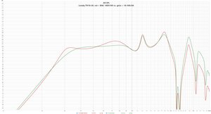

Hier ist die Simu im Vergleich zum 18DS100-8.
Geht zwar einigermaßen. Ihm fällt dabei aber arg viel an Tiefgang. Eine Empfehlung dafür kann ich leider nicht aussprechen.
Lonely.TH18-30, rot = B&C 18DS100 vs. grün = 18-500-8A

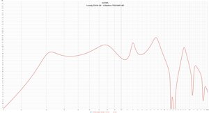

Beitrag von lonelybabe69 »
Tonsmann hat geschrieben: 7. Feb 2026 10:11 Hy, ich werfe mal noch ein eventuell interessanten Treiber rein.

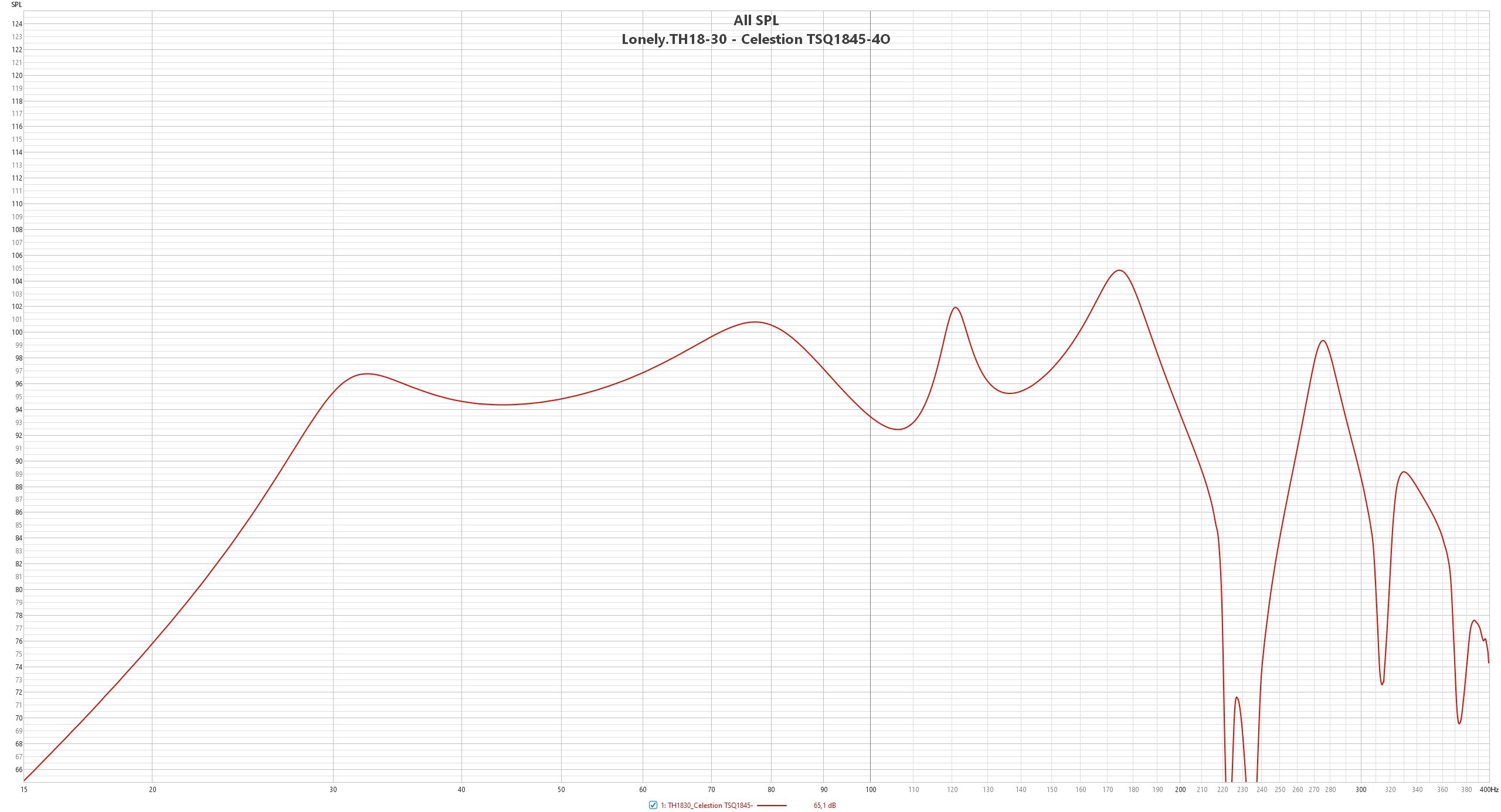

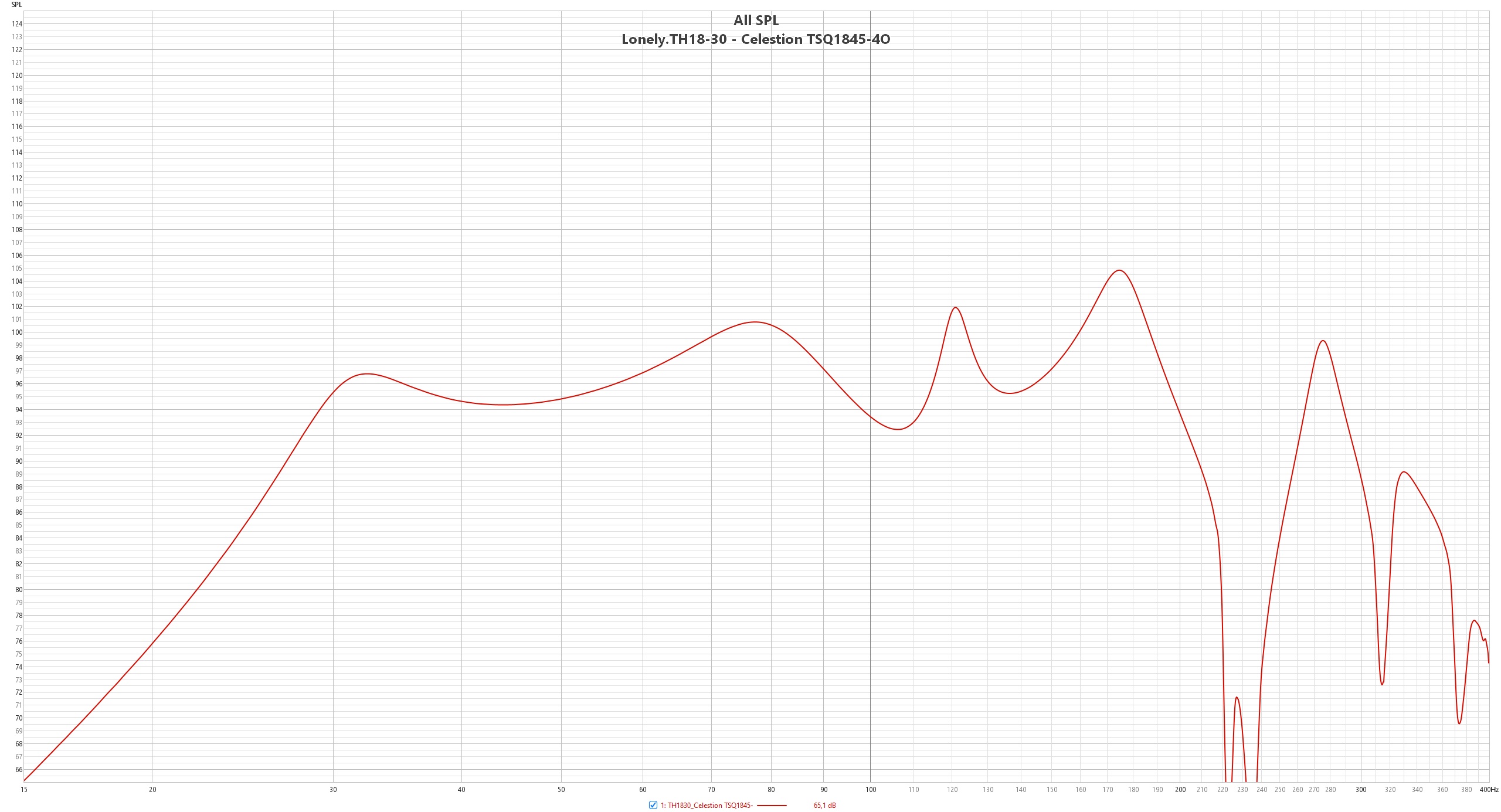

Celestion TSQ1845
Preislich sehr attraktiv.
nicht nur preislich. Der Treiber ist top. Etwas stark motorisiert, aber das ist ja kein Hindernis :toptop:
Gruß Viktor :prost:

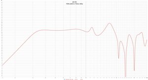

Ok, weil du es bist. Simulieren kann man ja. Allerdings ist dat Dingens ein ziemlicher Oschi.
Ich habe berechtigte Zweifeln, dass du so ein Monster weder bauen noch tragen willst/kannst.

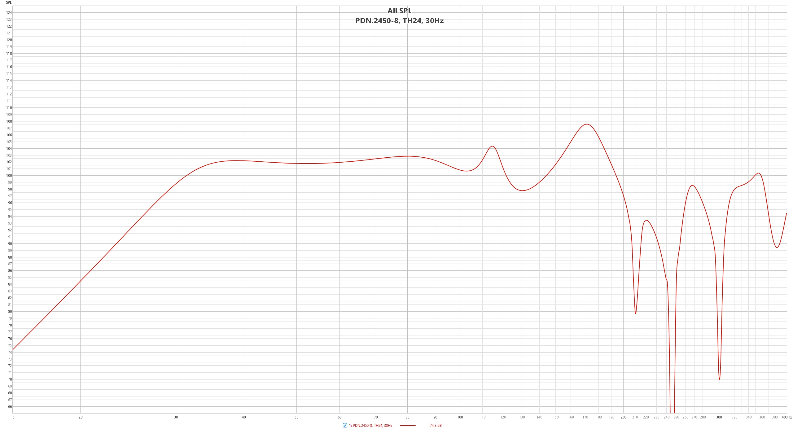

Habe gerade noch so simuliert gekriegt. Leider kein größerer PA-TH-typischer Durchhänger, kein aggressiveres Rolloff.
Der Frequenzgang ist eher HiFi-typisch, das auch sehr viel Volumen mit sich bringt, was aber auch nicht zuletzt am grossen Vas des Treibers leigt.
So und jetzt halte dich fest. Dat Dingens hat 793,88 Liter NETTO-Volumen. :wall: :shock:
Aus 18mm MPX konstruiert werden grob 130-150 Liter hinzukommen. Gewicht sicherlich über 100kg.
Mein Rat an dich. Verkauf deine beiden Precision Devices PDN.2450-8 und hol dir davon zwei B&C 18DS100-8 und bau mein TH18-30.
Ein sehr gut gemeinter Rat. Denn konstruieren werde ich das TH24 definitiv nicht.
Gruß Viktor :prost:

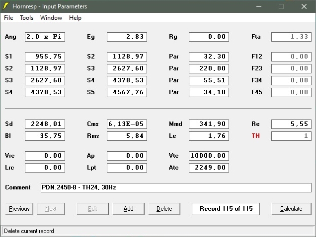

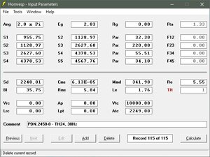

hier ist die Hornresp Eingabemaske.
Ist aber wie gesagt ein "Schnellschuss aus der Hüfte". Ich nehme meist irgendein älteres TH-Projekt und schiebe hin und her, skaliere hoch und runter bis es einigermaßen OK aussieht.
Das bedeutet, dass ich noch nicht mal weiß, ob man die Simu, so wie sie ist, auch so ins Holz falten kann.
Das offenbart sich meist bei falten.

mich würde interessieren wie gut der Lavoce SAN 184.5 in dem Gehäuse performt.
Ich hab jetzt mal selbst ein bisschen rumsimuliert und komme auf einen fast identischen Frequenverlauf wie der ds100.
Das hat mich persönlich etwas überrascht da der SAN ja eine um ca 20% schwerere Membran, 25% stärkeren Antrieb und ne niedrigere qts + Vas besitzt.
Was ist denn deine Meinung zu dem Treiber im Gehäuse?
MfG
Für diesen Beitrag von PA JCK bedankte sich:
Hi!
Also alle Simulationen von den Alternativtreibern, die ich für gut befunden habe, sind ja in der Baumappe drin.
Der SAN 184.50 war der einzige von Lavoce, der einen brauchbaren Frequenzgang abgegeben hat.
Und wenn die Simu ok war, dann wird er auch gut darin performen.
Hast du da irgendwelche Bedenken?
Gruß Viktor
