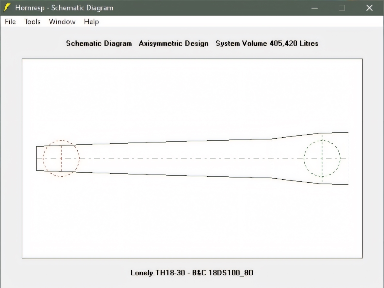

Und hier isser, das Lonely.TH18-30 !
Da ich mittlerweile recht viel Feedback von zufriedenen Nachbauern bekomme und ̶l̶̶e̶̶i̶̶d̶̶e̶̶r̶ von einigen auf einen tiefergehenden TH18 angesprochen wurde,
so wurde eine weitere Bitte an mich herangetragen.
EURO-Paletten Maße sollten möglichst eingehalten werden.
Dies habe ich mir zu Herzen genommen und genau so umgesetzt.
long story short

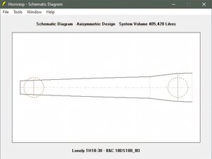

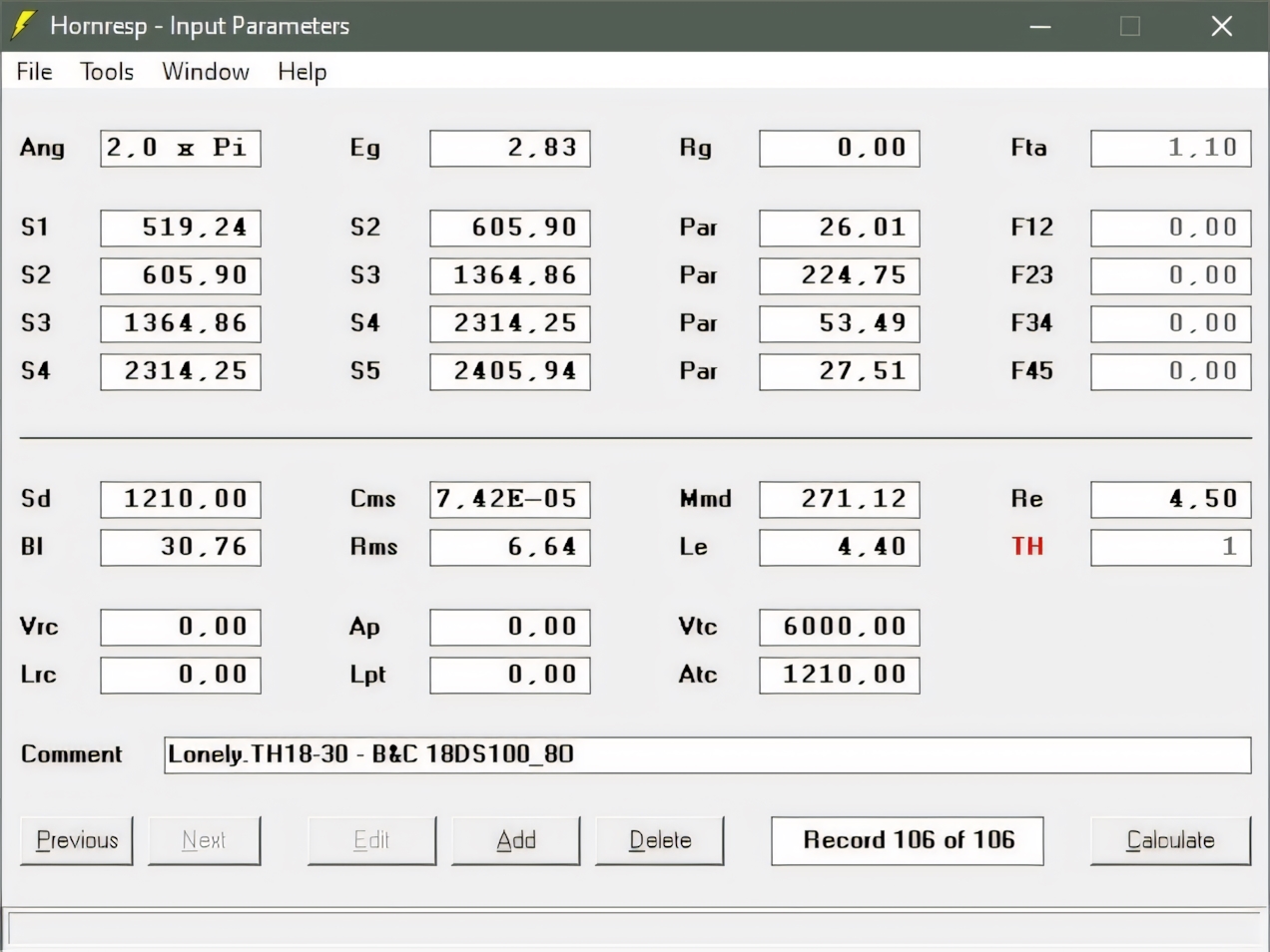

hier sind die Eckdaten:
Lonely.TH18-30 Hornresp Input Parameters

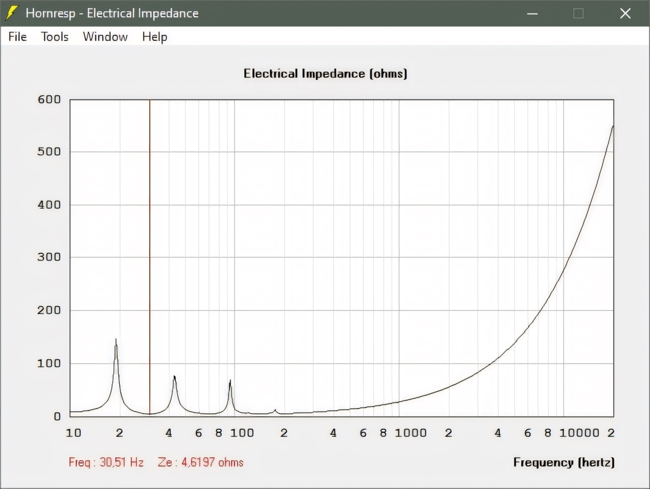

elektrische Impedanz Fb 30,51Hz

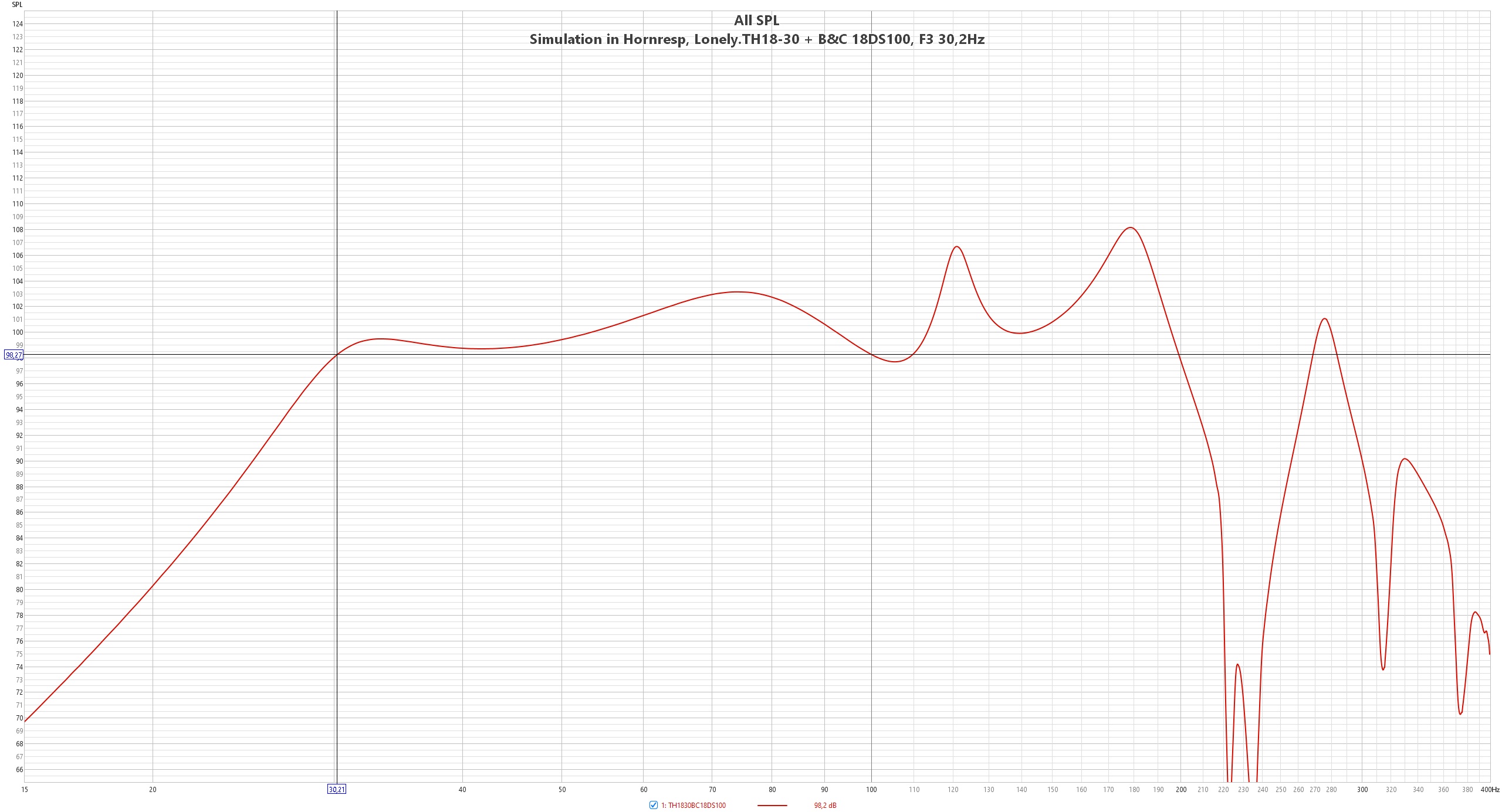

Simulation in Hornresp, Lonely.TH18-30 + B&C 18DS100, F3 30,2Hz
Meiner Erfahrung nach dürfe sich die Abstimmfrequenz nochmals um ca. 1Hz senken. Das war bis jetzt des Öfteren der Fall.
Auch dürften erwartungsgemäß die Resonanzen, wegen der häufigen Faltung noch ein gutes Stück runtergehen.

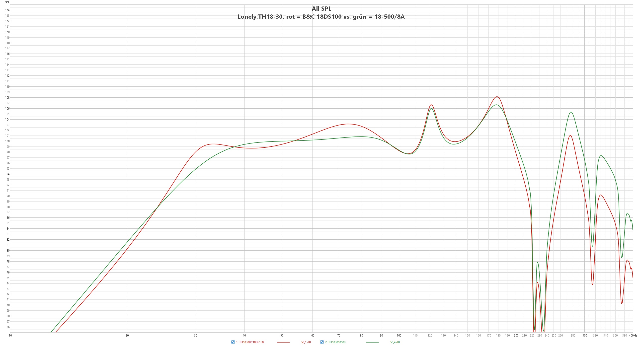

Hier ist die Simu im Vergleich zum 18DS100-8.
Geht zwar einigermaßen. Ihm fällt dabei aber arg viel an Tiefgang. Eine Empfehlung dafür kann ich leider nicht aussprechen.
Lonely.TH18-30, rot = B&C 18DS100 vs. grün = 18-500-8A

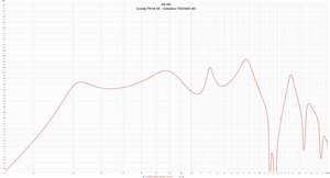

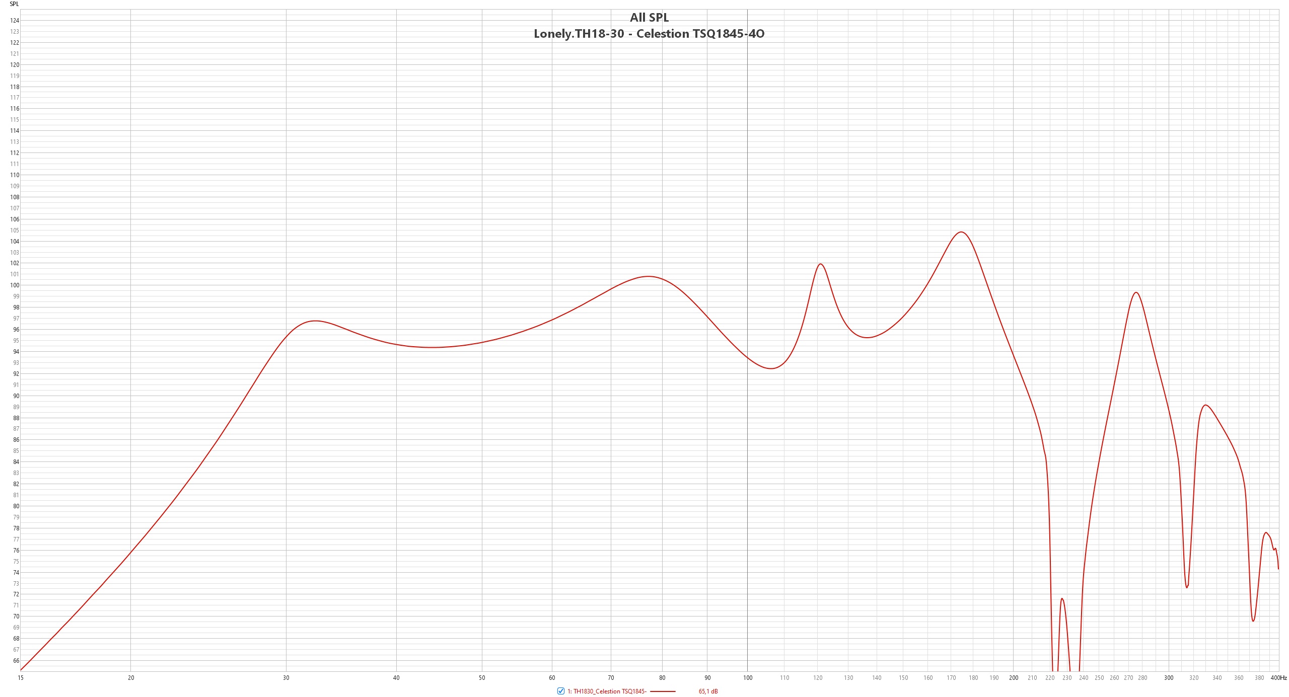

Beitrag von lonelybabe69 »
Tonsmann hat geschrieben: Heute 10:11 Hy, ich werfe mal noch ein eventuell interessanten Treiber rein.
Celestion TSQ1845
Preislich sehr attraktiv.
nicht nur preislich. Der Treiber ist top. Etwas stark motorisiert, aber das ist ja kein Hindernis :toptop:
