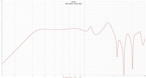

Gruß Viktor :prost:

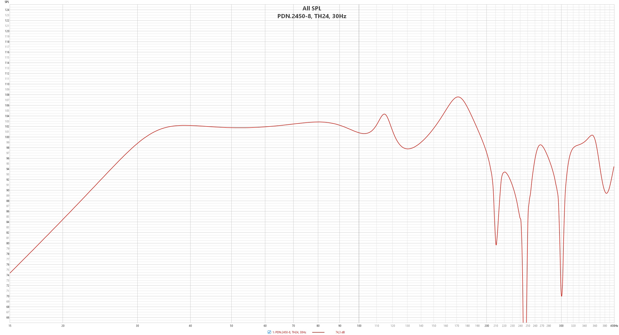

Beitrag von mahatma »
Oh wie geil. Endlich 30 Hz.
Ich hab noch ne gaaanz Crazy Anfrage. Ich hab ja acht lonelyTH12 1. Version. Die haben erst zu viert und dann zu acht das KEIN BOCK AUF NAZIS Festival beschallt. Da wir aber auch Hip-Hop und Elektro Acts haben, möchte ich tiefer gehen. Ich habe günstig zwei Precision Devices PDN2450.8 bekommen. Und da bin ich gerade selbst mit AJ Horn am schauen, was geht. Wenn aber jemand mit Deiner Expertise da rangehen würde, würde es natürlich ein viel besseres Ergebnis geben. Hast Du Lust? Da ist auch 30 Hz das Ziel. Kannst ja mal in Ruhe drüber nachdenken und ein Feedback geben…
Beitrag von lonelybabe69 »
mahatma hat geschrieben: 7. Feb 2026 11:30Oh wie geil. Endlich 30 Hz.
:angel:
mahatma hat geschrieben: 7. Feb 2026 11:30 Da wir aber auch Hip-Hop und Elektro Acts haben, möchte ich tiefer gehen. Ich habe günstig zwei Precision Devices PDN2450.8 bekommen. Und da bin ich gerade selbst mit AJ Horn am schauen, was geht. Wenn aber jemand mit Deiner Expertise da rangehen würde, würde es natürlich ein viel besseres Ergebnis geben. Hast Du Lust? Da ist auch 30 Hz das Ziel. Kannst ja mal in Ruhe drüber nachdenken und ein Feedback geben…
Ok, weil du es bist. Simulieren kann man ja. Allerdings ist dat Dingens ein ziemlicher Oschi.
Ich habe berechtigte Zweifeln, dass du so ein Monster weder bauen noch tragen willst/kannst.
Habe gerade noch so simuliert gekriegt. Leider kein größerer PA-TH-typischer Durchhänger, keine aggressiveres Rolloff.
Der Frequenzgang ist eher HiFi-typisch, dass auch sehr viel Volumen mit sich bringt.
So und jetzt halte dich fest. Dat Dingens hat 793,88 Liter NETTO-Volumen.
Aus 18mm MPX konstruiert werden grob 130-150 Liter hinzukommen. Gewicht sicherlich über 100kg.
Mein Rat an dich. Verkauf deine beiden Precision Devices PDN.2450-8 und hol dir davon zwei B&C 18DS100-8 und bau mein TH18-30.
Ein sehr gut gemeinter Rat. Denn konstruieren werde ich das TH24 definitiv nicht.
