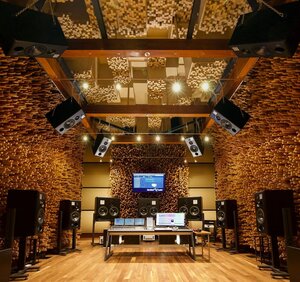

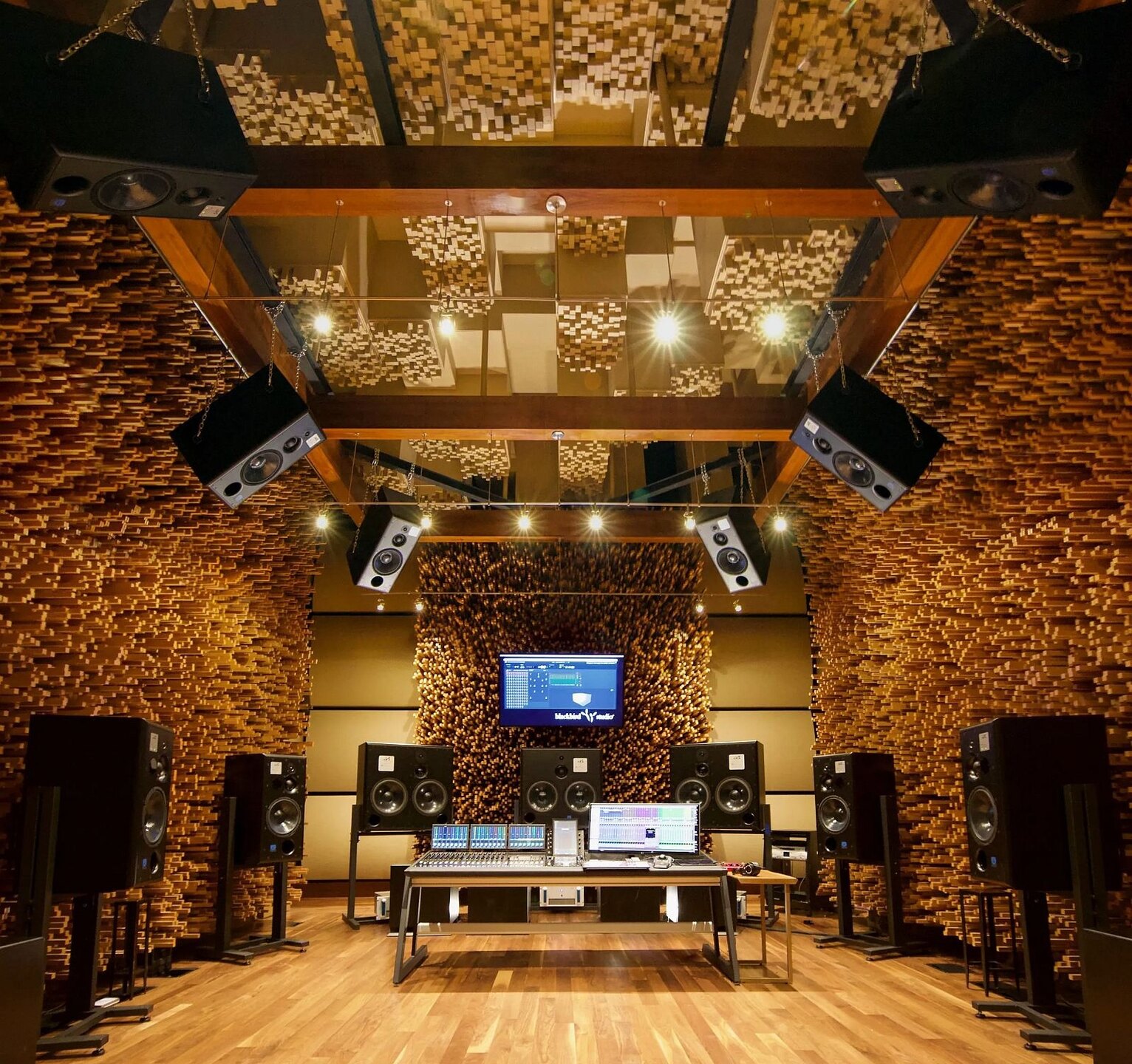

wie gesagt, bin kein experte, aber für mich offensichtlich: die kleinen werden verwendet wenn kein platz ist
für finale studio abmischung von ernst zu nehmenden engineers, werden ohnehin main monitors verwendet
https://www.genelec.com/main-studio-monitors
https://pmc-speakers.com/studio/main-monitors
https://dynaudio.com/professional-audio ... s-m-series
https://audiomediainternational.com/top ... the-world/
wenn jemand final mit sowas mischt https://musiccritic.com/equipment/speak ... -speakers/
kommt raus, was ich so bemängle; kann man dann gleich mit smart-phone speaker mischen ....

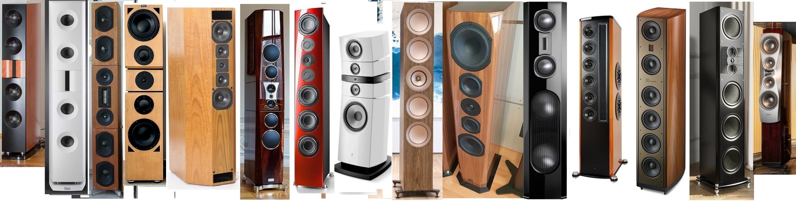

physik nicht, aber marketing crap oder mißbrauchte pseudo-physik!
liest sich so logisch, stimmt aber nicht. manche großartige 2-weg lautsprecher verwenden riesige tieftöner und trennen hoch. da muß der TT 25 Hz und 2500 Hz gleichzeitig können, und kann es auch spielend. egal ob schwer / leicht, hart oder weich aufgehängt, und vollkommen egal was für ein lautstärkeregler mit welchem DF dran hängt.
die physik kommt immer dann daher, wenn snake oil verhökert wird.
das geschulte ohr. das ist oft alt und hört keine 12 kHz mehr....

warum sie 3½ wege hat? weil viele lautsprecher mit mehr als einem TT ½-weger sind
Elac Vela FS 409 = 3½, Dali Rubikore 8 sogar 2½ +½ +½, Dynaudio Contour 30i = 2½ weg
je mehr wege, je mehr chassis, desto gut: Audiovector R10 (5 weger, 13 chassis), Canton Reference 1, Dali Epikore 11, Burmester BA 71 usw usf https://audiovector.com/r-10/
PS: nein, sowas wie die R10 halte ich auch für unfug. Das wird zur reinen material schlacht.
nuVero 140, Burmester BA 71, Dali Epikore 11, Dynaudio Confidence 60 sind schon crazy ...

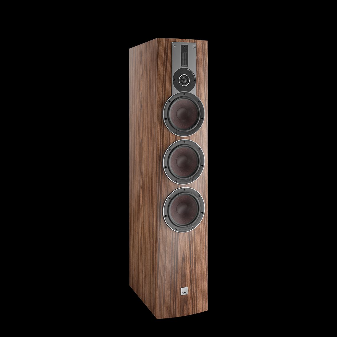

beispiel Rubicon 8 / Rubikore 8: das ist ein 2½ ½ ½ system mit crossovers bei 500 / 800 / 2400 Hz
alle drei TMT sind identisch. Einer spielt bis 500, dann bis 800, dann bis 2400 Hz.

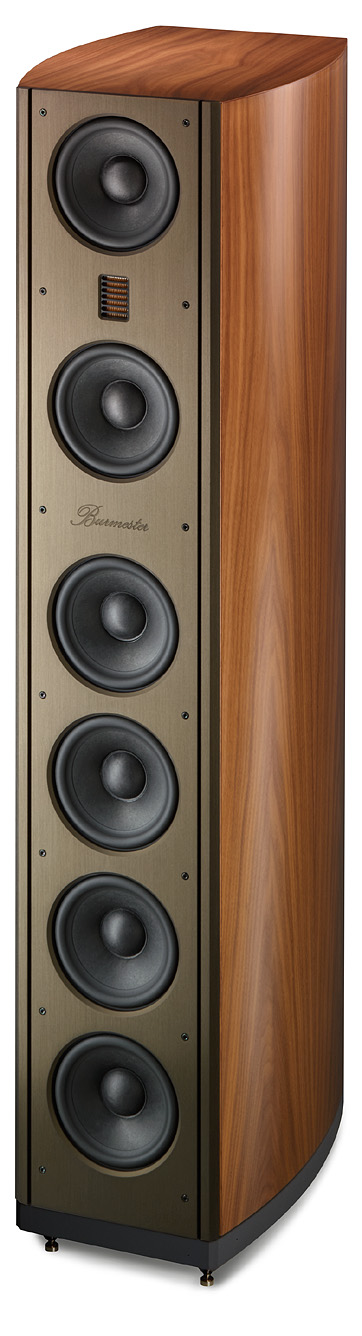

beispiel Burmester BA 71: alle 6 chassis haben identische membrane, sogar identische antriebe!
... two 6.7” midrange drivers with fiberglass/paper cones, ... in a typical midrange-tweeter-midrange (MTM) arrangement. ..... four 6.7” fiberglass/paper-cone woofers below them, ... The two 6.7” midrange drivers and four 6.7” ..... were designed ..... and are powered by the same Balanced Drive motor system and 1.5”, heavy-duty, air-cooled voice-coil of fiberglass. ..... The midranges are wired together in series and have a bandpass of 180Hz-2.6kHz; the woofers, also wired in series, handle everything from 180Hz down to 35Hz, below which their output rapidly rolls off.

Burmester mit der BA 71 widerspricht praktisch allem was Du schreibst: identische chassis für bass und mittelton.
Auch die Rubikore verwendet ja keine unterschiedlichen membrane für die halbwege.
