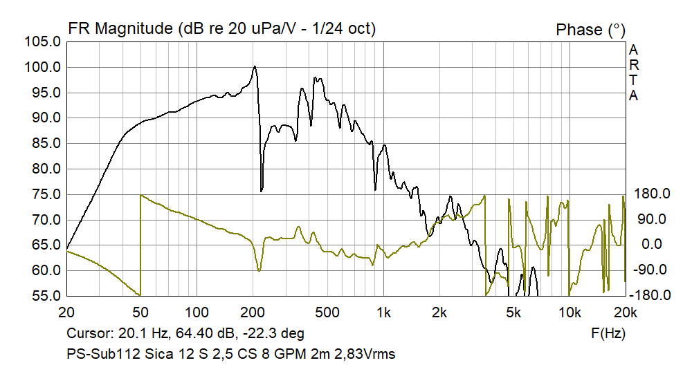

Ich stimme meinem Vorposter zu, im Prinzip kannst du das so machen. Bedenke aber, dass der Bauplan nicht vermessen wurde, das Tuning kann also in der Realität etwas abweichen. Alternativ kannst du auch den PS-Sub 112 bauen, da gibt es auch Messungen zu.
#320
Beitrag von JoPeMUC »
Zum PS Sub 112 kann ich eine Messung beisteuern, allerdings mit dem Sica-Chassis:

JoPeMUC hat geschrieben: 30. Sep 2024 10:25 Zum PS Sub 112 kann ich eine Messung beisteuern, allerdings mit dem Sica-Chassis:
Danke für die Messungen. Sehen ganz amtlich aus. Habe die 12-280W schon im Haus, werde die erstmal verheizen.
