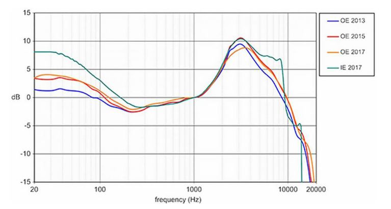

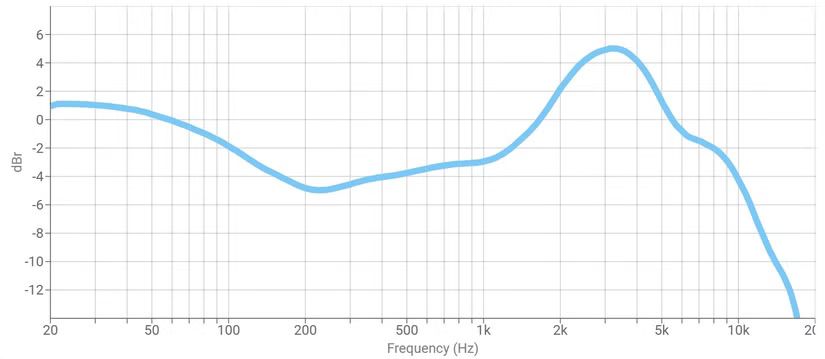

da es im moment eh um raum akustik geht: es gibt ja die berühmten Harman Target Curves (für kopfhörer). KH also logischerweise ohne jeglichen raum einfluß. Man sehe sich besonders die grüne linie für IE in ears an.
ich höre seit über einem monat nur mehr mit dem sensationellen Edition XS, der nicht der kurve folgt, ich aber mit EQ dorthin gebracht hab. Wahrscheinlich nahe an die IE 2017 curve (aber ohne superhochton absenkung!)
Um was es mir aber geht: diese kurven haben massive senken zwischen 200 und 1500 Hz, also im grunde im stimmen bereich. Dafür ebenso riesige bass anhebungen aber auch ein HT buckel bei 3 kHz.
ich möchte das nun mit den 140ern (in raum mitte) auch so haben. ich glaub, das wird mir gefallen.
muss nur noch was finden,mit dem ich in meiner analogen kette den MT stark absenken kann

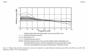

Mit Dirac Live ist das kein Problem. Harman Kurven gibt es auch in verschiedenen Stärken zum Herunterladen. Durch die Einmessung kommt am Ohr quasi unverfälscht die Entzerrkurve an, da Lautsprecher- und Raumdefizite schon berücksichtigt wurden. Btw. wird auch das Timing korrigiert.
Warum verzerrt man sich den FG um über 15 dB ? Ich verstehe das nicht, das wird ja bei dir mehr sein als der Dynamik Umfang bei den Pegelchen die du so erträgst.

Also kann man sagen du hast auch das nicht geschulte Durchschnittsohr?
Passt ja in etwa denke ich.
