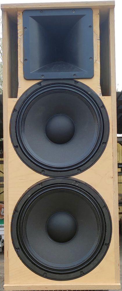

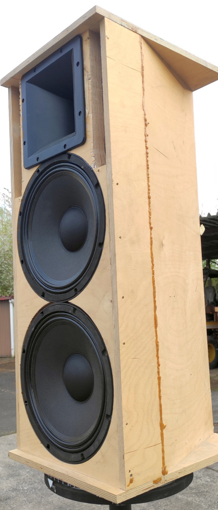

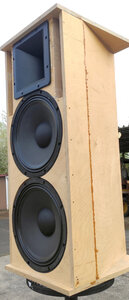

JL-Sat212v3 Prototyp

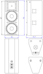

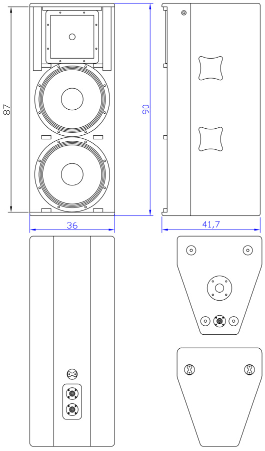

JL-Sat212 V3 - Maße
JL-Sat212 V3 - Maße

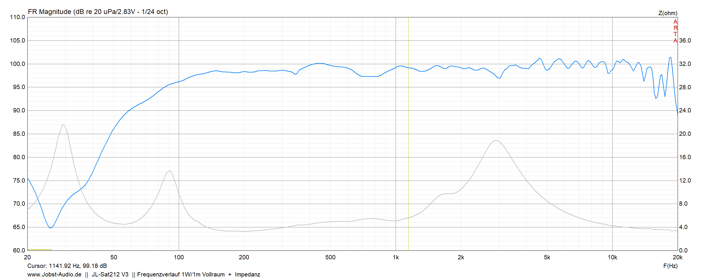

Frequenzverlauf & Impedanz:
Frequenzverlauf 1W/1m - Vollraum
Zmin liegt bei 3,27 Ohm @ 201Hz.
Somit haben wir eine wunderbare, saubere 4 Ohm-Box.
Im Mittel haben wir einen Kennschalldruckpegel von groben 99dB 1W/1.
Bis auf kleine und ganz schmalbandige Ausreißer, spielen wir von 112Hz-15,4kHz im Bereich von nur +-1,5dB
Im Vergleich zum JL-Sat12 V3, haben wir hier keine Anhebung der Lowmids, da diese durch die im Vergleich doppelte Membranfläche
schon potent genug sind.
Dafür aber einen flachen Rolloff, der in Kombination mit dem tiefen Tuning wunderbar einfache Filter zum Ankoppeln oder auch Bass-EQ ermöglicht.
Das Tuning liegt eigentlich bei 56Hz, durch die starke Bedämpfung landen wir aber bei 58Hz;-)

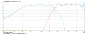

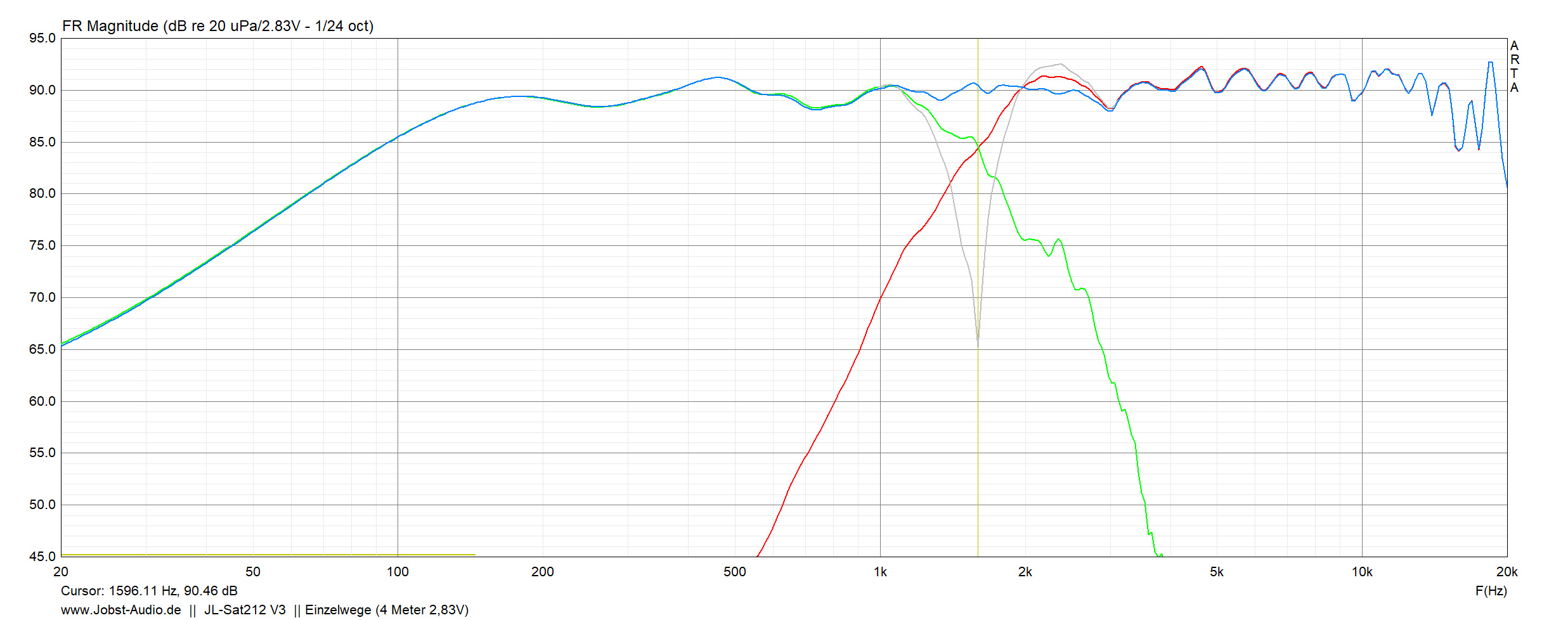

Einzelwege:
Einzelwege + Invertierung des HF
Die Summierung beträgt recht genau 6dB, die Auslöschung ist symmetrisch und bei knapp -26dB.
Akustisch sind wir bei einer Trennfrequenz von 1596Hz gelandet.
Das Horn ist tiefer als der Tieftöner, was eine 100% saubere Summe, bei gleichzeitig angestrebter XO schwierig macht.
Eine kleine Auslöschung bekommen wir nur oberhalb der Summe im Bereich 2-3kHz,
diese beträgt aber gerade mal 1dB und wirkt sich weiter (Z.B. unter Winkel) kaum merklich aus.
Sauberer wäre es mit einer aufwändigeren, aber auch wesentlich teureren Schaltung gegangen (oder höherer XO),
das war es meiner Ansicht nach aber nicht wert.

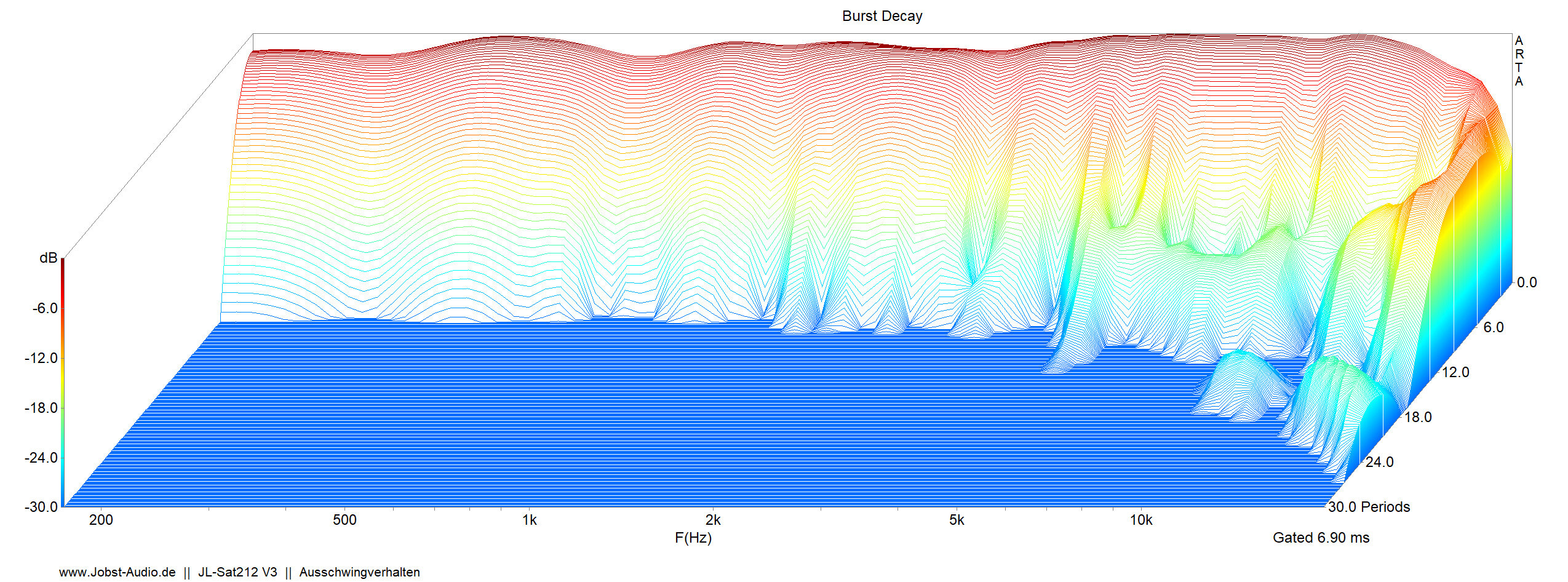

Ausschwingverhalten:
Ausschwingverhalten
Ausschwingverhalten
Das Ausschwingverhalten ist durchweg eigentlich recht sauber, weißt aber im Superhochton längere Ausschwinger auf,
hier resoniert das Horn ganz leicht mit, auch ist Superhochton nicht die Stärke vom HF109.
Ich behaupte aber, dass sich die Ausschwinger noch mehr als locker im akzeptablem Bereich bewegen und nicht mega auffällig sind,
ist eh nur Superhochtongezischel ;-)
Den Mini-Ausschwinger bei 6kHz habe ich nicht weiter untersucht, diesen schiebe ich jetzt einfach mal auf den Prototypen,
bzw. dessen Umbau und nicht 100%ige Befestigung vom Horn, da wir diesen beim JL-Sat12 V3 nicht haben.

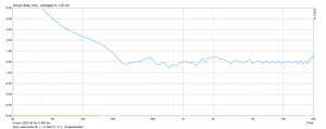

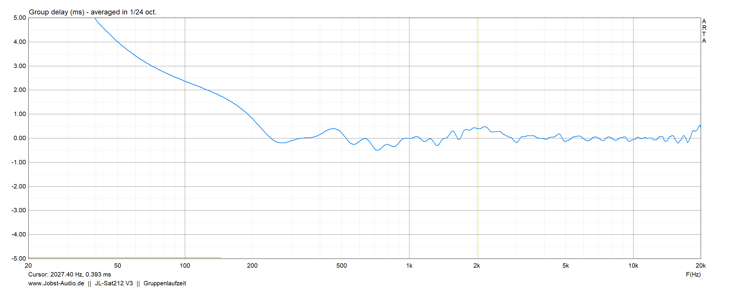

Gruppenlaufzeit:
Gruppenlaufzeit
Gruppenlaufzeit
Hierzu gibt's nicht viel zu sagen, außer: Passt.
Im Übergangsbereich haben wir hier einen kleinen Anstieg von 0,4ms, das ist für passiv ein ganz guter Wert,
der auch je nach Entfernung etwas abnimmt (Hier auf 4m gemessen, auf 6m sind es schon nurnoch 0,3ms)

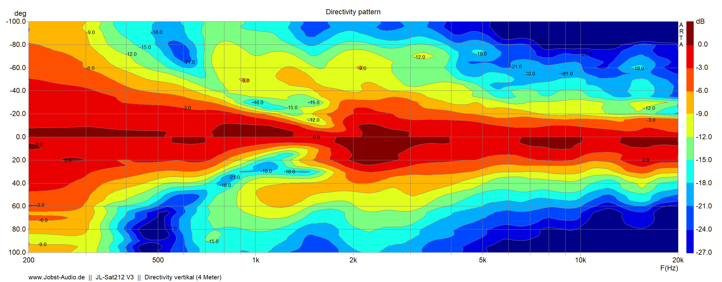

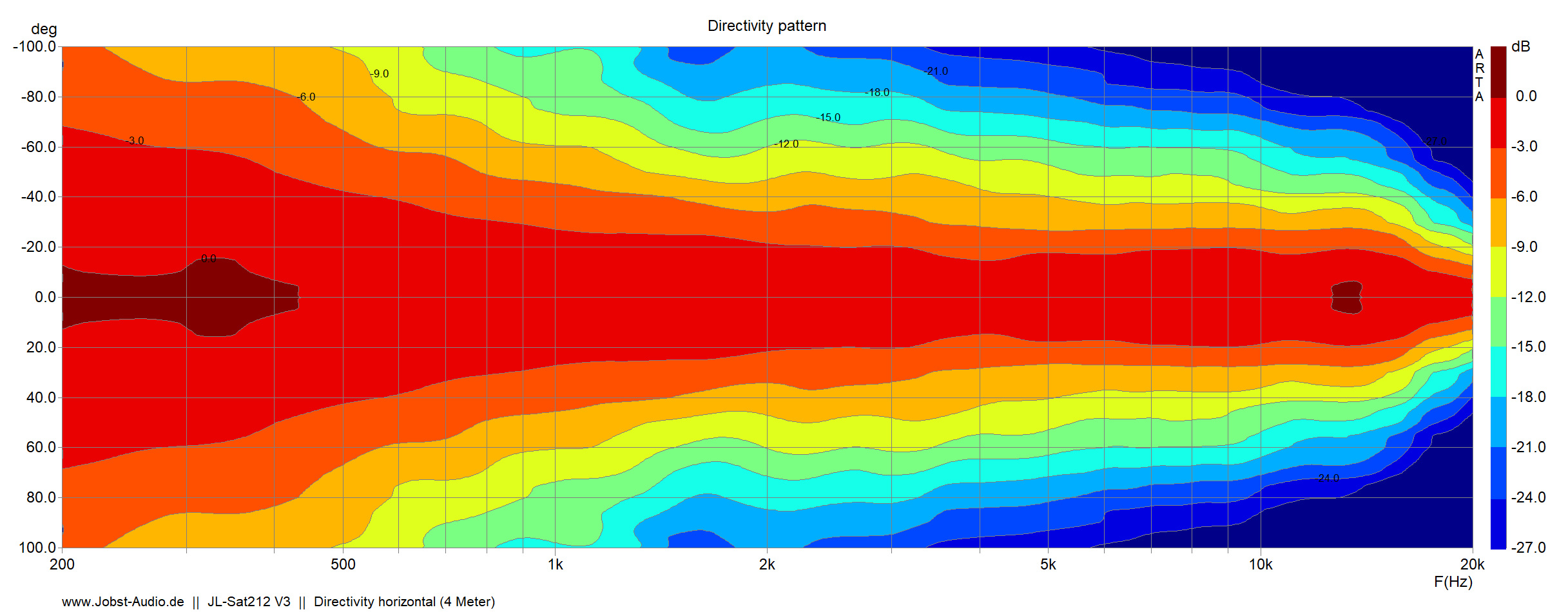

Abstrahlung:
Directivity horizontal
Directivity vertikal
Das Abstrahlverhalten ist relativ konstant und weißt ab 3kHz grobe 60x40° auf. Darunter 70x60.
Ich habe zwar auf 4 Meter gemessen, ab er hier kein PIR-Scaling gemacht, ich gehe aber nicht von aus,
dass hier mehr als +10° rauskommen würden.
Der vertikale Sweetspot liegt genau auf der XO, hier können wir im Mittel noch von groben 20° ausgehen.
Das Horn ist drehbar, habe ich allerdings nicht gemessen, ist dann aber sehr ähnlich zum JL-Sat12 V3
Siehe hier: viewtopic.php?style=2&t=9711
Es könnte sein, dass wir hier sogar brauchbar clustern könnten, aber das müsste ich mal vermessen, wenn ich 2 der Kisten hier habe.

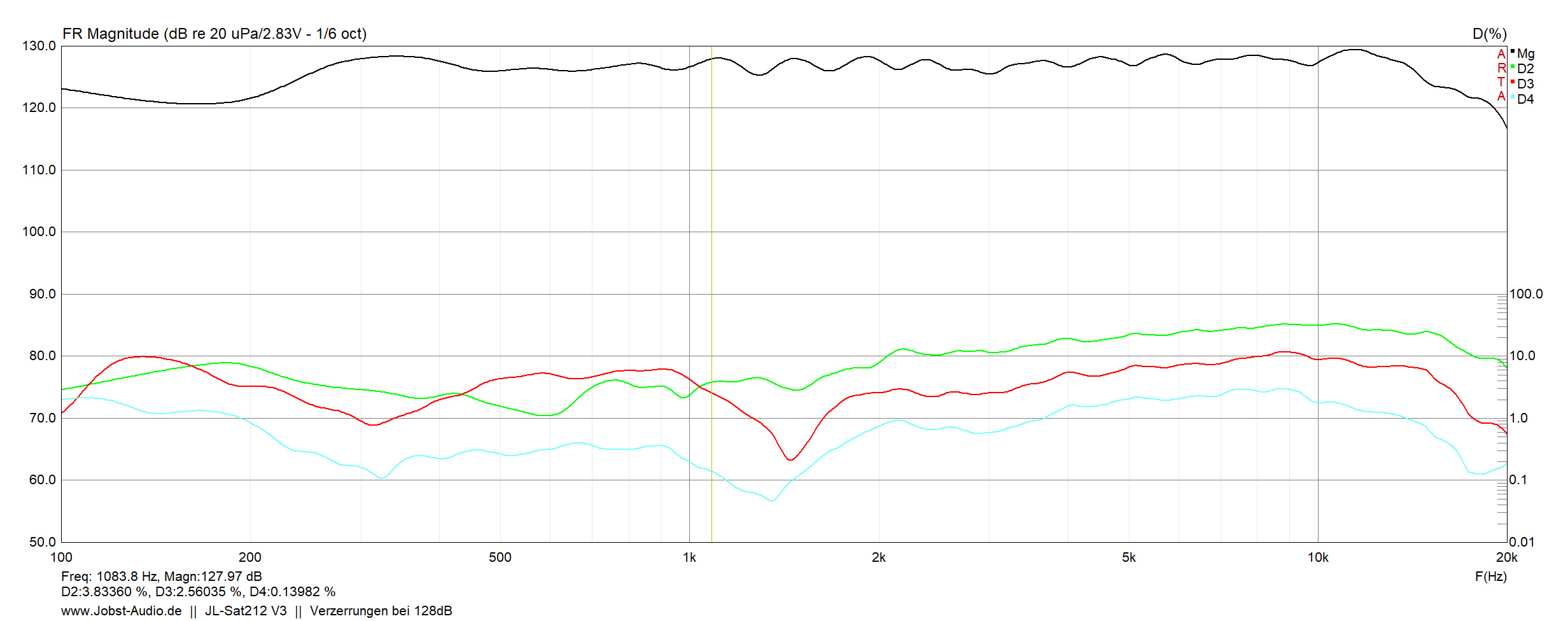

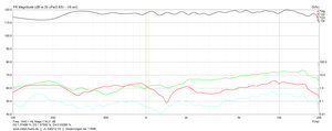

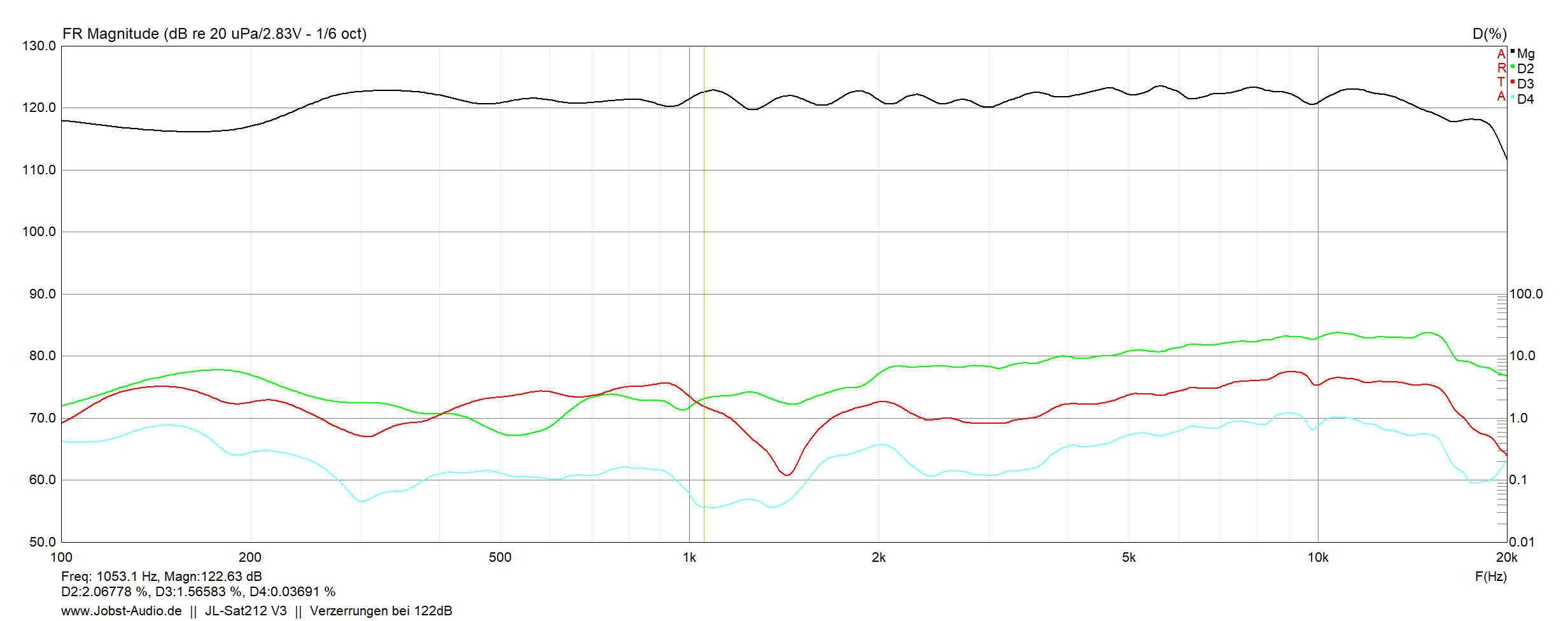

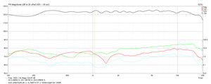

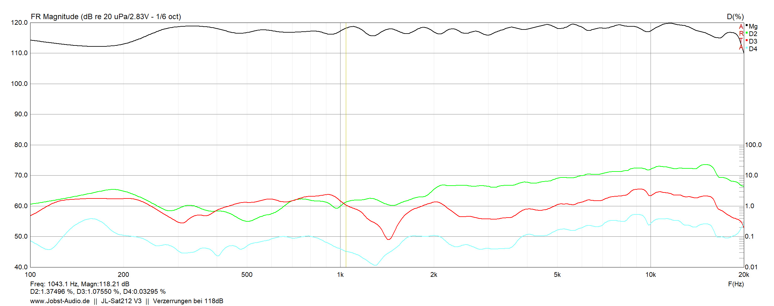

Verzerrungen:
Wir erkennen, dass der TMT hier auch bei niedrigen Pegel schon relativ hohes K3 aufweist,
das ist ein zum Kappa 12 sehr ähnliches Verhalten, gerade im Bereich 900Hz.
Mit steigendem Pegel erhöhen diese sich jedoch im Verhältnis wenig,
das heißt: kaum Klangänderung mit steigendem Pegel, was sehr gut ist!
Verzerrungen 118dB
Verzerrungen 118dB
Verzerrungen 122dB
Verzerrungen 122dB
Verzerrungen 124dB
Verzerrungen 124dB
Verzerrungen 126dB
Verzerrungen 126dB
Verzerrungen 128dB
Verzerrungen 128dB
Des weiteren ist zu erkennen, dass der 1" Treiber hier gerade so für den MaxSPL ausreicht und ein ähnliche Verzerrungsniveau wie die Tieftöner aufweist.
Unterhalb 4,8kHz ist er sogar durchweg darunter, sprich der wichtigste (Sprach-)bereich bleibt immer clean,
die magischen 10% werden erst im (wenig auffälligen) Bereich zwischen 8,5-9,5kHz erreicht.

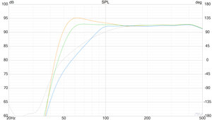

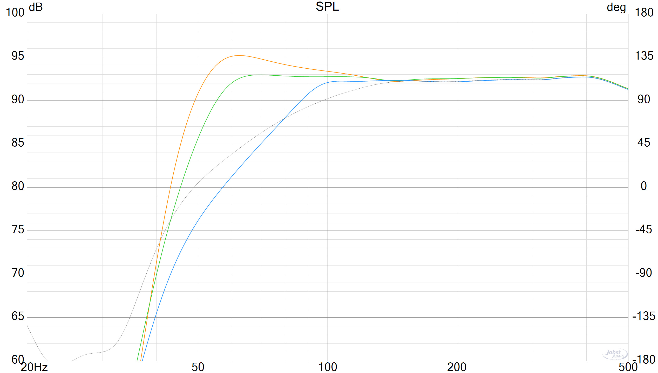

DSP Setups für Fullrange:
DSP-Presets für den Bass
Für Standalonebetrieb habe ich noch DSP-Settings angefertigt.
Auch wenn 212er Tops eher selten Solo genutzt werden ;-)
Grau: Ohne Filter
Blau: Flat - Für Stativbetrieb wie z.B. Sprachbeschallung. (1000W Limit)
Grün: BGN - Für Tanz- oder Hintergrundmusik (550W Limit)
Orange: Fullrange- Hier kann die Box richtig ordentlich Bass für Kleinbeschallungsaufgaben.(500W Limit)
Die Box kann zwar kein echtes Fullrange, aber 60Hz voll auf die 12 reichen für kleine Geschichten mehr als locker aus.
F-3dB liegt mit dem Fullrangepreset bei 47Hz, mit BGN bei 56Hz und für Flat bei 83Hz.
Für größere Sprachbeschallung ist Flat genau richtig, mit BGN kann man auch mehr als ordentlich Pausenmusik laufen lassen.
