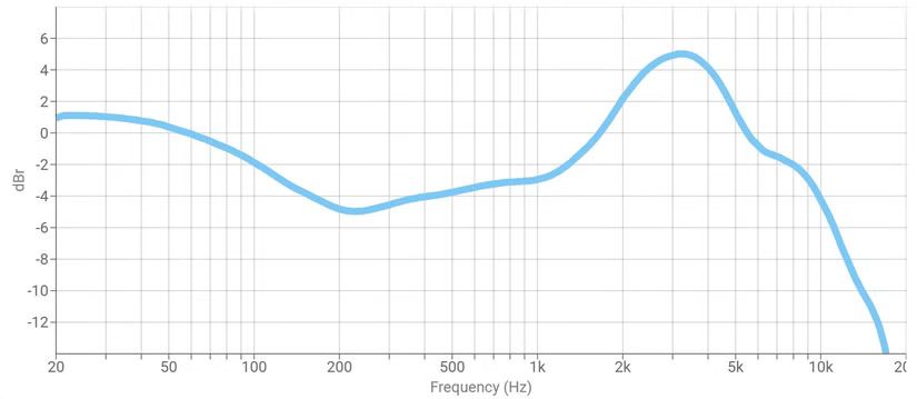

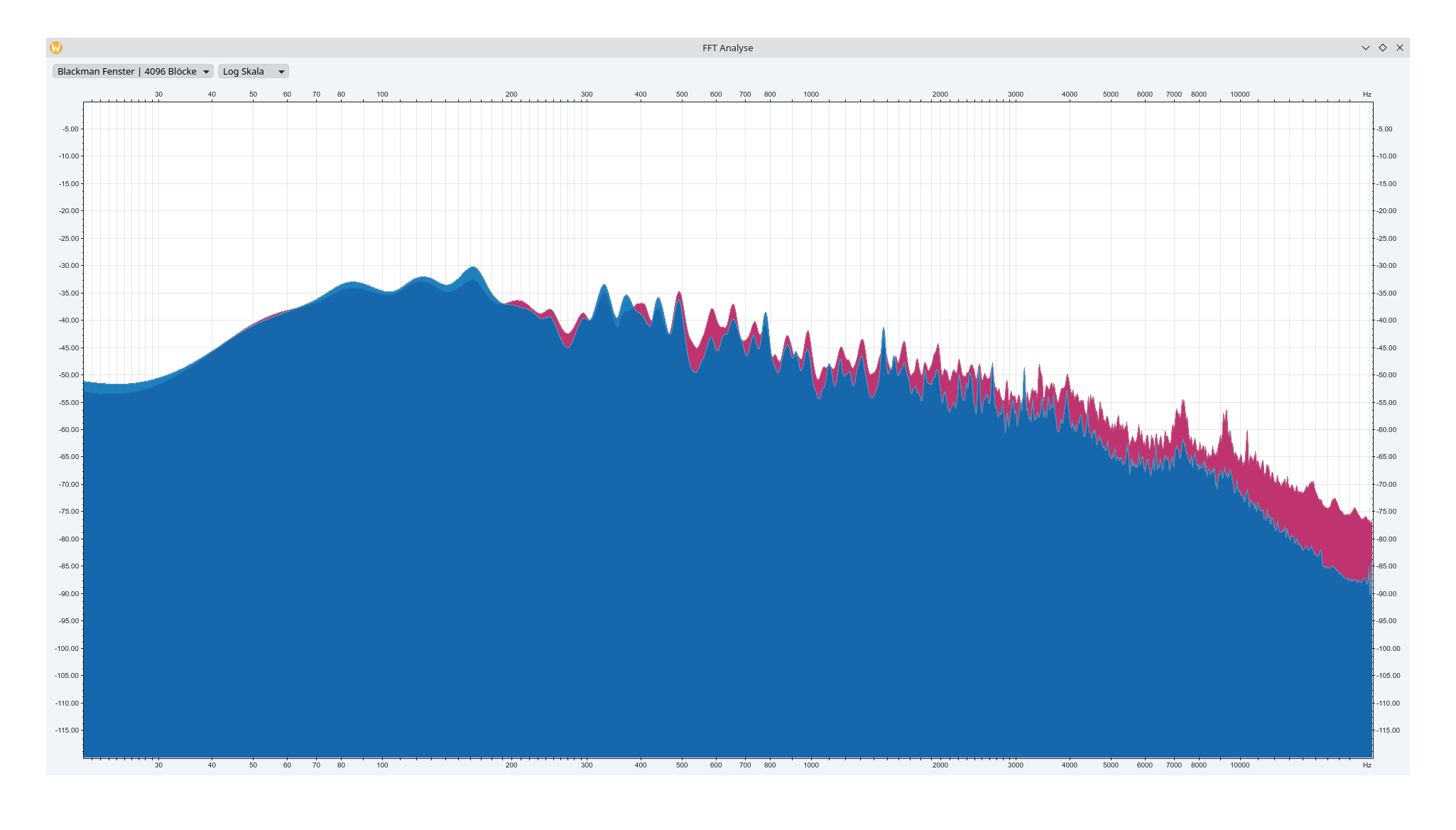

Das erste Diagramm zeigt die Richtungen an, die 'Klangverbieger' am Sound bewerkstelligen können: https://diyaudioheaven.wordpress.com/me ... n-xs-2023/Ernst_Reiter hat geschrieben: ↑27. Feb 2026 14:57Wenn ich den sound der T+A wieder hinbringen kann, nur eben mit der präzision der nuVero - endlich im klang himmel - was will ich mehr.
Und so kann schon einmal eine Lautsprecher-/Kopfhörerkorrektur aussehen:

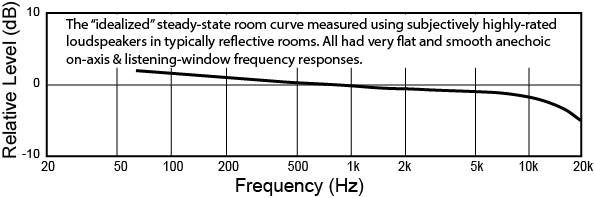

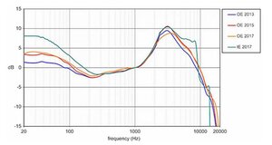

frage an den meister: hatte die kopfhörer auf so linear wie möglich getrimmt. und dann umgestellt auf diese kurven.
kann mir jemand erklären, warum die Harman Taget Curve so viel besser klingt als linear??
meine vermutung ist folgende: auch im raum klingt bass anhebung gut - siehe diese kurve
dazu kommt, daß hochton im raum stark reflektiert wird, und dann wie verzerrungen klingen, und das einer wahrgenommenen anhebung gleich kommt. sprich - diese kurve ist im raum gar nicht so weit von der KH kurve weg.
bleibt nur mehr die frage - ob mir persönlich dann eine zusätzliche mitten absenkung gefällt.

Wie erwähnt hat eine Absenkung bei 200-1000 HZ zur Folge, dass der Klang "dünner" und im Mittelhochton "präziser" wird.
Mit dem Nachteil, dass der Mittelhochton schriller klingen kann.
Ob so eine Kurve im Raum besser klingt, hängt vom Raum ab.
Rein vom Frequenzgang her betrachtet kriegst du so einen mitten- und tiefbasslastigen Sound mit Tendenz zur Schärfe im Mittelhochton.

Gegenfragen:Ernst_Reiter hat geschrieben: ↑27. Feb 2026 16:45 Harmann_Curve.jpgHarman_publ-targ-curve.jpg
Wieso glaubst Du, dass linear, linear ist?
Sind Kopfhörermessungen mit Lautsprechermessungen vergleichbar? (Thema Messabstand.)
Bei Kopfhörern kenne ich mich echt nicht aus, aber z.B. die ganzen individuellen Reflexionen der Ohrmusschel fallen weg, sie gehören aber für jeden Mensch zu "linear".
