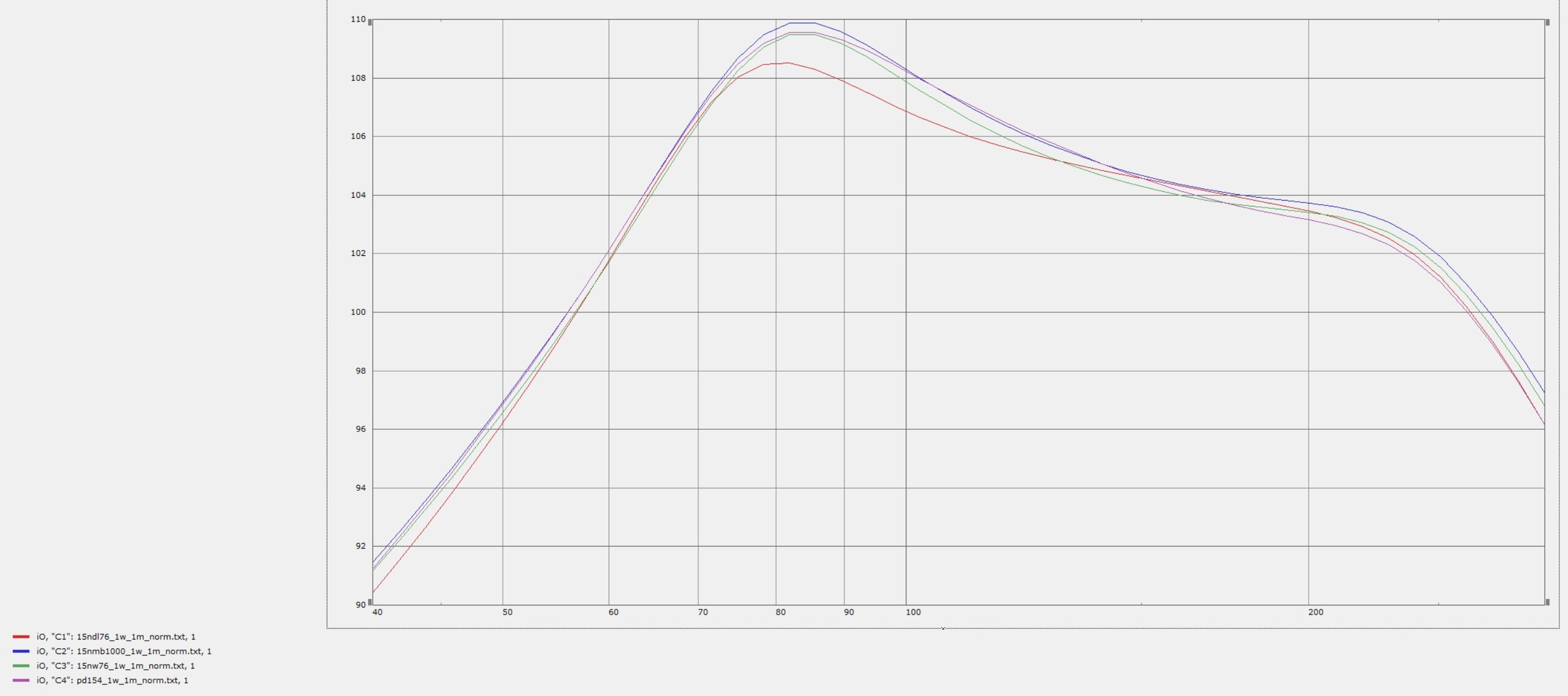

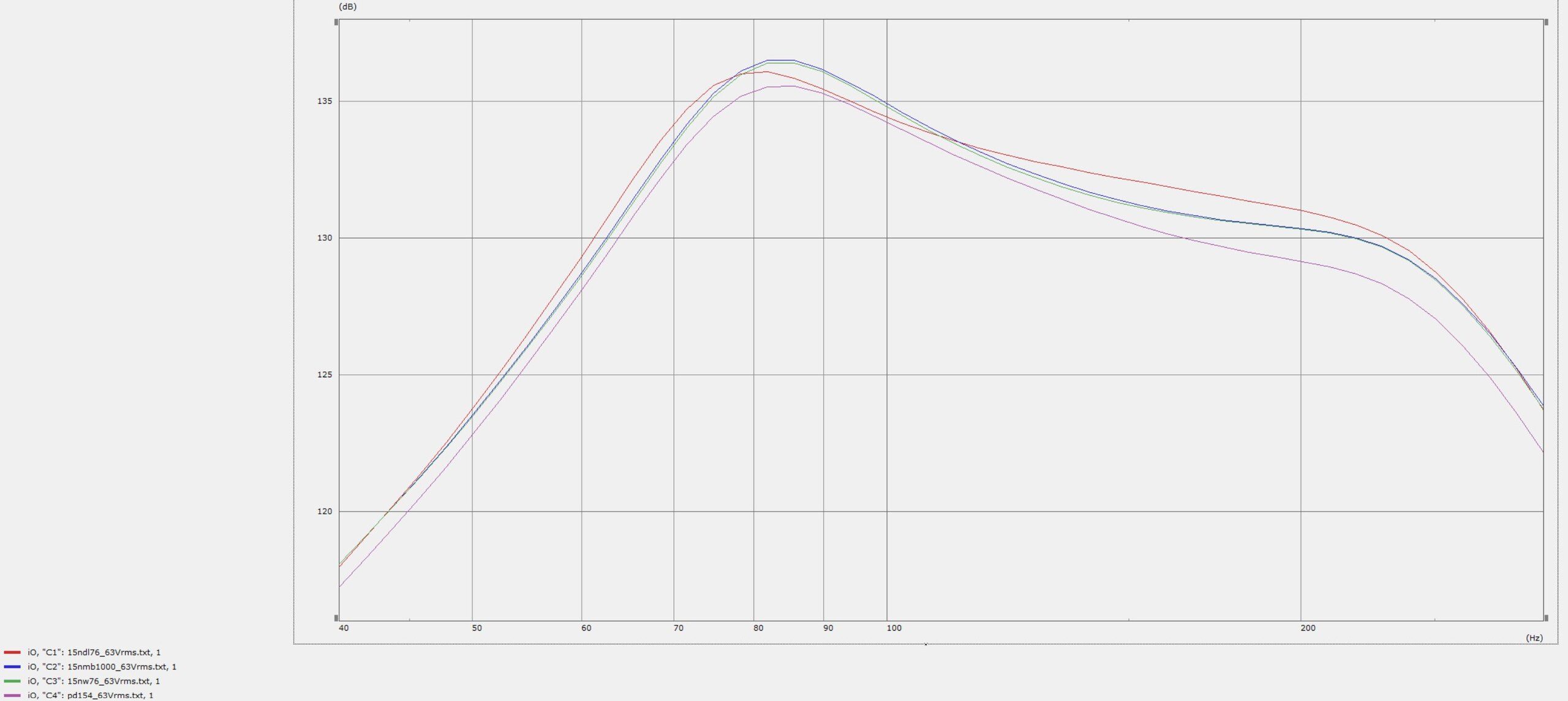

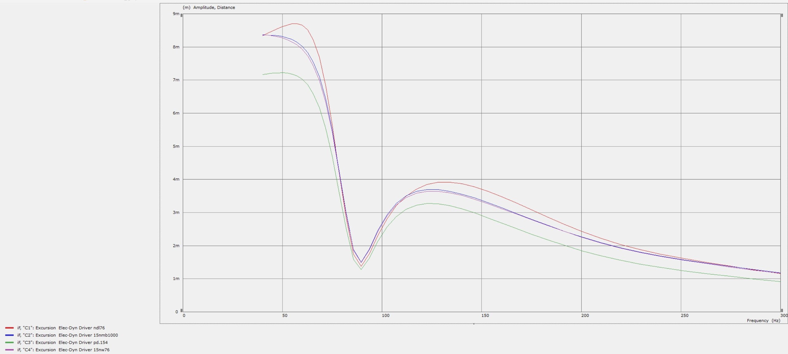

Nach stundenlanger recherche und etlichen Simulationen in Honresp und per BEM in Akabak, will ich euch meine Ergebnisse nicht vorenthalten. Vielleicht ist ja noch jemand auf der Suche nach nem Treiber für diese typischen Bandpasshörner und stößt auf diesen Thread. Die Sim entspricht quasi einem BPH238, ähnlich dem HD15 (TSE 115/215) oder F215. Die von mir näher betrachten Treiber befinden sich alle im mittleren Preissegment (200-350€) und wiegen unter 6kg (außer natürlich die Referenz, der PD.154 )
Zunächst das SPL bei 500W RMS an Nominalimpedanz:
Der 18s und der alte NW76 simulieren sich fast identisch. Der PD schmiert hier ordentlich ab, liegt in erster linie am höheren Gleichstromnwiderstand der Spule. Der günstige NDL76 macht einen ganz ordentlichen Job, zieht aber auch am meisten Leistung aus der Endstufe.
Normiert auf 1W/1m im Nutzbereich (50-200Hz) ist der NDL76 deutlich abgeschlagen, alle anderen sind quasi gleichauf, der 18s performt am besten.
Bei der Auslenkung (500W rms) sind alle recht ähnlich, korreliert direkt mit der Leistungsaufnahme. Alle aber noch komplett im grünen Bereich, sollten also sogar ohne Lowcut noch sicher spielen. Zu beachten wäre natürlich die deutlich höhere RMS Leistung des 18s.
Der performance Gewinner ist also eindeutig der 18sound. In der Theorie bleibt aber wohl der PD.154 der geeignetste (Stärkster Antrieb, höchstes EBP und härteste Aufhängung) Eine fast identische Neodym alternative wäre noch der Oberton 15NB500, der sich im Grunde genau wie der PD simuliert.
Ob sich dann der jeweilige Aufpreis dann zum NDL76 lohnt, muss jeder selbst wissen, Preis Leistung ist bei diesem Treiber allerdings super und ein leichtgewicht ist er auch. Klanglich wird man geschulte Ohren benötigen und vermutlich auch nur bei hohen Pegeln wirklich merklich.
Anmerkungen und Kommentare erwünscht!
