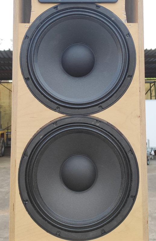

JL-Sat212v3
JL-Sat212v3
JL-Sat212v3 Prototyp

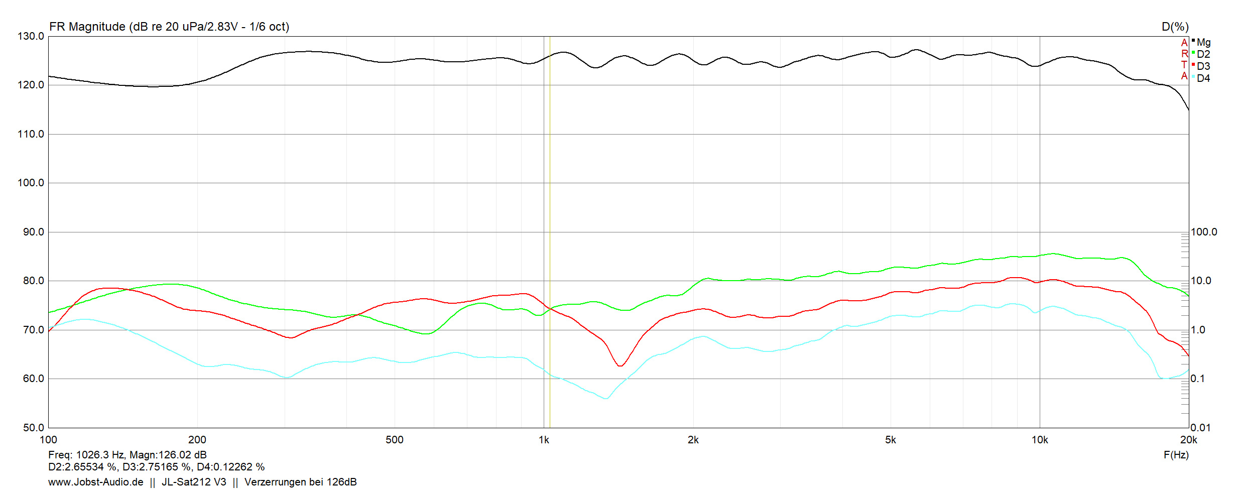

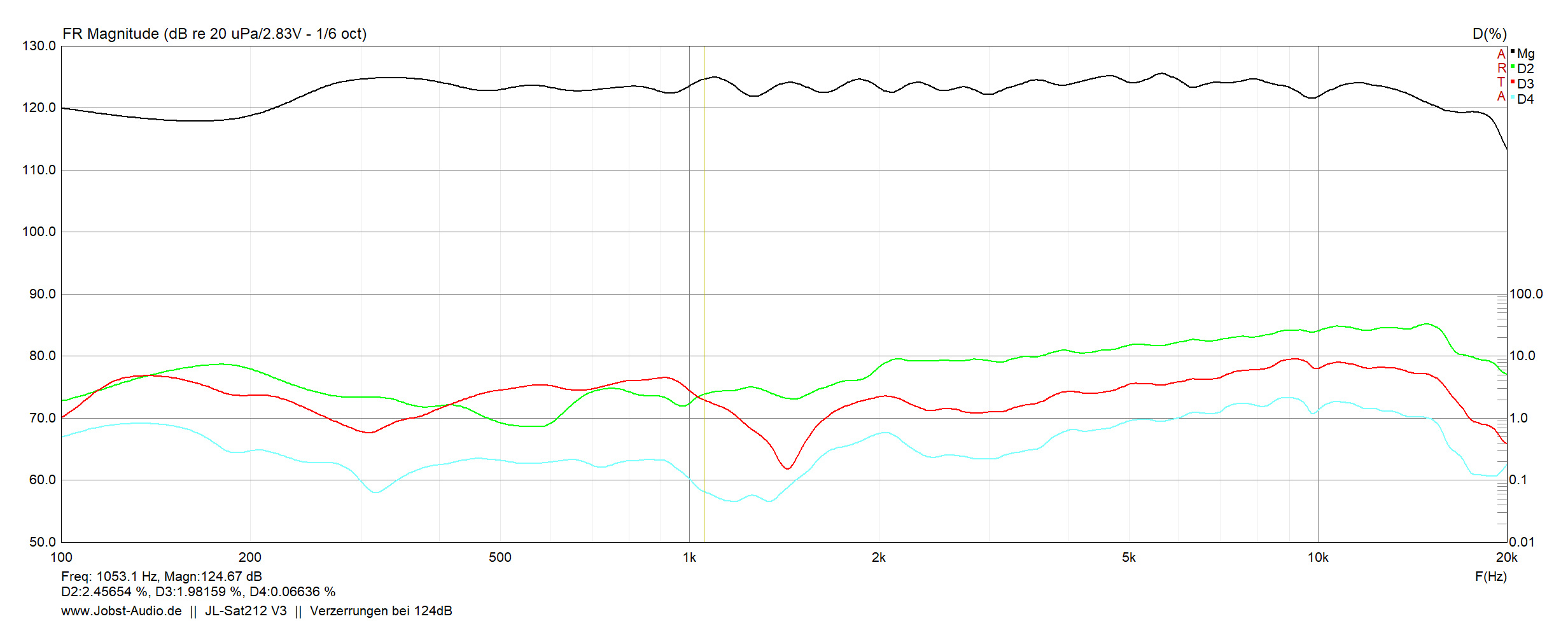

Verzerrungen:
Wir erkennen, dass der TMT hier auch bei niedrigen Pegel schon relativ hohes K3 aufweist,
das ist ein zum Kappa 12 sehr ähnliches Verhalten, gerade im Bereich 900Hz.
Mit steigendem Pegel erhöhen diese sich jedoch im Verhältnis wenig,
das heißt: kaum Klangänderung mit steigendem Pegel, was sehr gut ist!
Verzerrungen 118dB
Verzerrungen 118dB
Verzerrungen 122dB
Verzerrungen 122dB
Verzerrungen 124dB
Verzerrungen 124dB
Verzerrungen 126dB
Verzerrungen 126dB
Verzerrungen 128dB
Verzerrungen 128dB
Des weiteren ist zu erkennen, dass der 1" Treiber hier gerade so für den MaxSPL ausreicht und ein ähnliche Verzerrungsniveau wie die Tieftöner aufweist.
Unterhalb 4,8kHz ist er sogar durchweg darunter, sprich der wichtigste (Sprach-)bereich bleibt immer clean,
die magischen 10% werden erst im (wenig auffälligen) Bereich zwischen 8,5-9,5kHz erreicht.

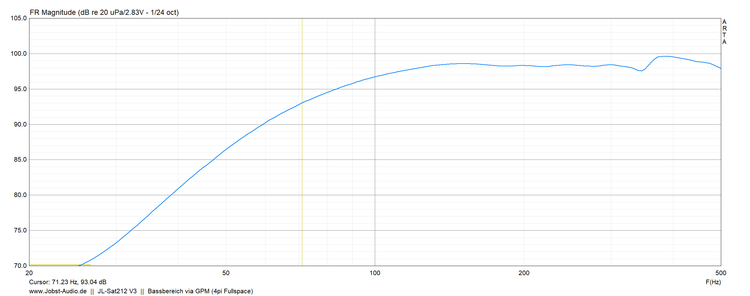

Ankopplung an Bässe:
Bassbereich
Bassbereich
Keine wirklichen Buckel, sauberer Verlauf samt smoothem Rolloff.
Hier benötigt es keinen EQ und nix.
Bis volle Belastbarkeit können wir den tiefsten Filter bei 56Hz ansetzen und bleiben
im Bereich von Xlin +15%. Jeweils 10Hz höher (siehe Tabelle in PDF) und wir bleiben innerhalb Xlin.
Mit einer f6 von grob 70Hz, stellt es also auch kein Problem dar direkt an Infrabässe anzukoppeln, ganze ohne EQ.
Wer es ganz wild treiben will, der bekommt in der PDF noch Hochpässe für einen 500W Limiter (MaxSPL-3dB)
und kann dann bereits ab 32Hz ankoppeln (Mindestens jedoch 52Hz mit BW12).

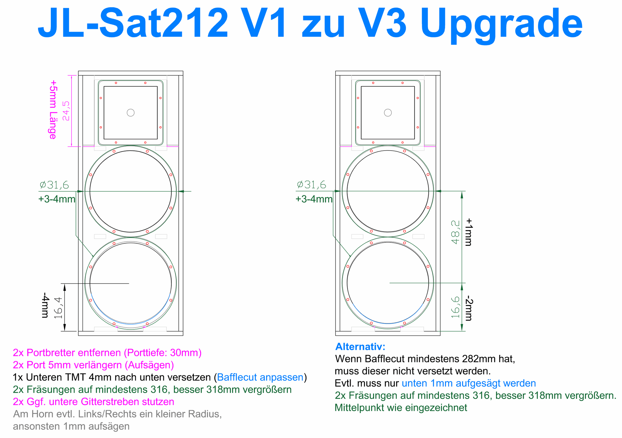

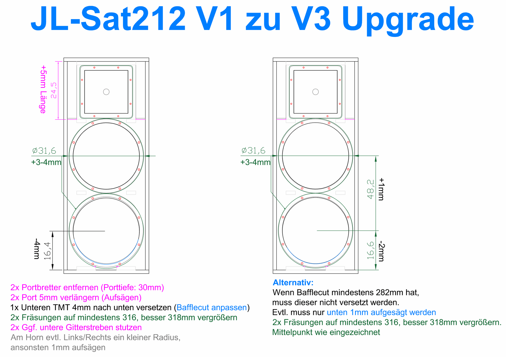

V1 zu V3 Upgrade:
JL-Sat212 V1 zu V3 Upgrade

ich habe vier JL-Sat 212 V2 mit Kappa 12A inkl. Bauplanunterlagen bei mir.
Habe ich einen Mehrwert wenn ich auf die V3 umrüste, bzw. ist das überhaupt möglich ?
Neues Horn, neue 12"er und neue Weiche ist mir bewusst.
Kann ich das alte Gehäuse verwenden, falls ein Umbau auf die Version 3 sinnvoll wäre.
Danke Dir!
Grüße Flo.
Du bist übrigens der einzige, der eine V2 hat ;)
Wenn du mit den Kisten zufrieden bist, dann brauchst du natürlich nicht upgraden.
"Vorteil" wäre die engere Abstrahlung, auch leicht konstanter bei der V3,
primär aber hättest du die Vorteile im Bass, bzw. der tieferen Ankopplung.
(Und eben die neuen DSP Presets für den Bass, als auch passende, kommende Sub-Sat Presets)
Für den Umbau musst du folgendes machen:
- Portbretter entfernen (Schallwandtiefe)
- Ports nach unten hin verlängern (aufsägen)
- Links + Rechts (ggf. auch unten) den Ausschnitt vom Horn wieder verkleinern (Abschnitte einleimen)
- Und falls du die obere Gitterstrebe durchgängig angebracht hast, diese halbieren oder entfernen, damit das neue Horn
weiter hoch kann.
- Das einzige was kompliziert sein könnte, ist den Ausschnitt der 12er von 312mm auf mindestens 318mm aufzufräsen.
Vollständigkeitshalber
Upgrade von V1 auf V3:
- Nur den Hornausschnitt leicht aufsägen, evtl. reicht sogar schon aus nur die Kanten oben abzurunden.
- Chassisfräsungen auf 318mm auffräsen
- Portbretter weg und Ports um 5mm vergrößern (245mm statt 240mm)
Für beides gilt, dass man evtl. den Bafflecut noch 1-2mm vergrößern muss,
da die Chassis press aneinander sitzen.
Bei meinem Proto ging's aber ohne und fast problemfrei, hatte die obere Fräsung schon groß genug und nur die Untere leicht vergrößert.
Wenn's sauber aussehen soll, macht man's bei beiden aber einfach identisch ;)
12er auffräsen (V1 und V2 zu V3)
Hornauschnitt verkleinern (V2 zu V3)
JL-Sat212 V1 zu V3 Upgradeplan auf Website und im ersten Post hinzugefügt.
