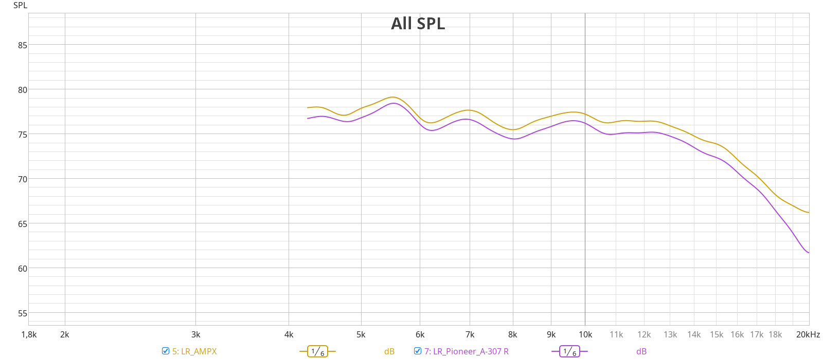

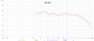

Beitrag von T00L »
Pioneer wurde entstaubt und Messtechnisch nimmt er sich zum AmpX nichts. Der Abfall beim Hochton liegt dann also an der Aufstellung. Auch die ~2,7dB Abfall ab 10kHz, welche bei Audiosciencereview festgestellt wurde, kann ich nicht reproduzieren. Den Pegelunterschied im Diagramm mal ignorieren.
Mir ist aufgefallen, dass ich Probleme habe die Winkelabgabe bei den Diagrammen (z. B Post von Goisbart) für die Frequenzmessungen zu deuten. Es verwirrt mich schon die ganze Zeit. Wenn die Lautsprecher zu Hause genau auf die Hörpostion eingewinkelt sind, wäre das dann die Angabe 0° bzw. axial?
#1779
Beitrag von tf11972 »
0 Grad bedeutet, das Messmikrofon steht genau frontal in einem Meter Entfernung vor dem Lautsprecher. Weitere Messungen erfolgen gewinkelt. Ein idealer Lautsprecher fällt auch dann nicht im Hochtonpegel ab.
Du hast recht, dass du die Lautsprecher direkt auf deine Ohren richten musst, wenn du den vollen Hochtonpegel abkriegen willst. Ob das immer die beste Wahl ist, kann man nur durch Experimentieren herausfinden.
