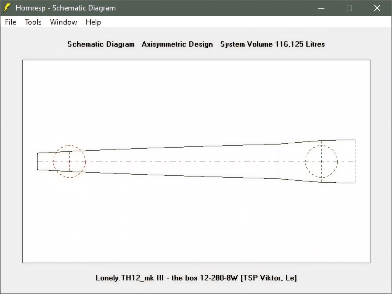

Hier ist das Lonely.TH12_mk III

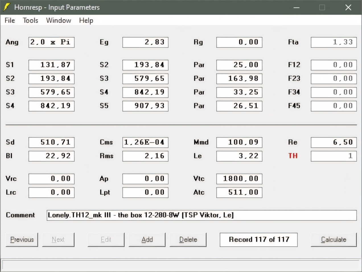

Eingabemaske (Input Parameters) mit den von mir gemessenen TSP des 12-280/8-W

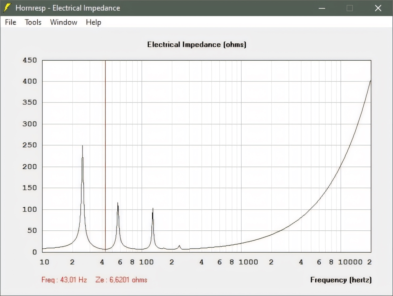

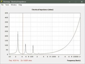

elektrische Impedanz Fb 43,01Hz

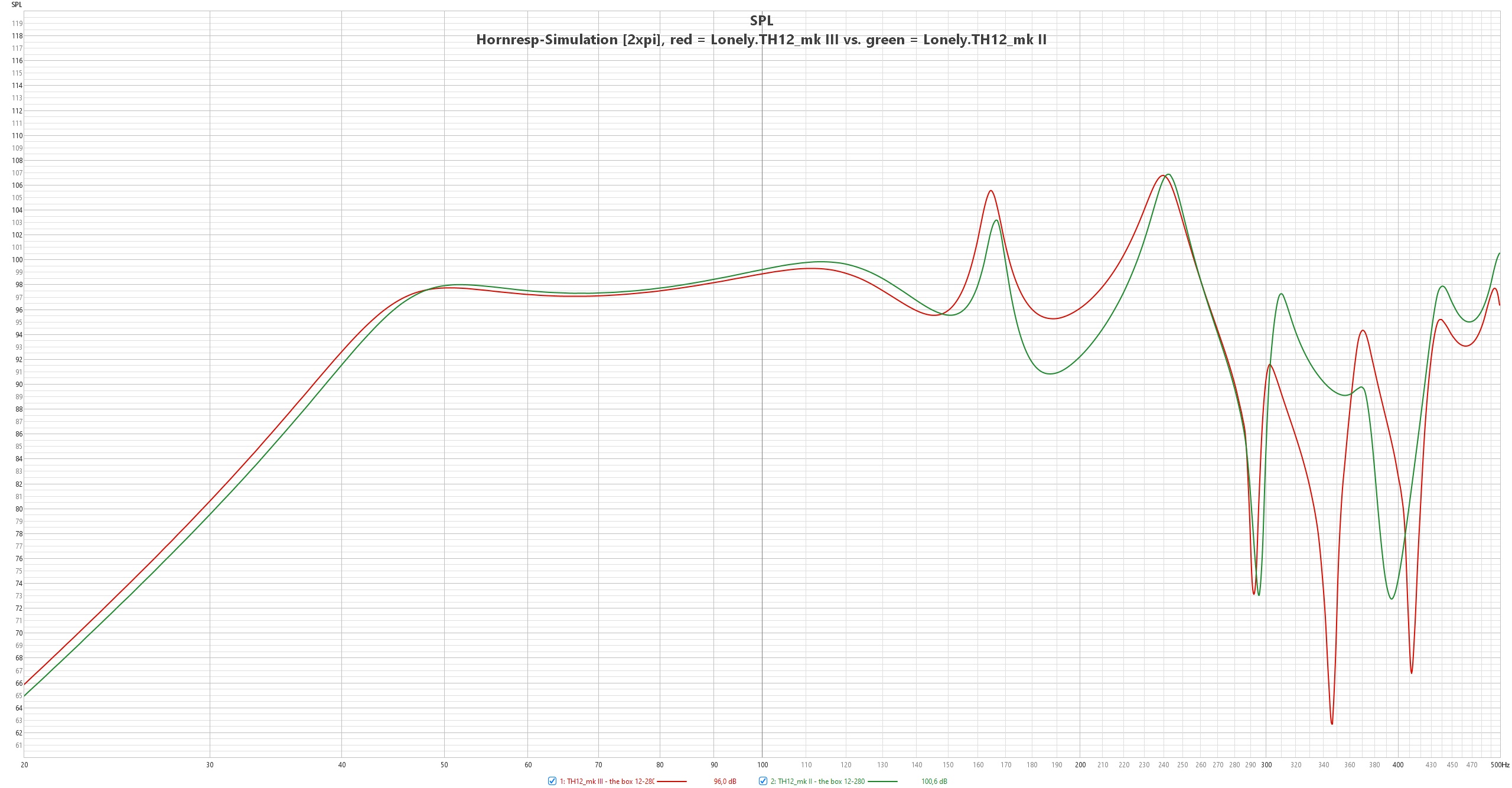

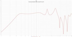

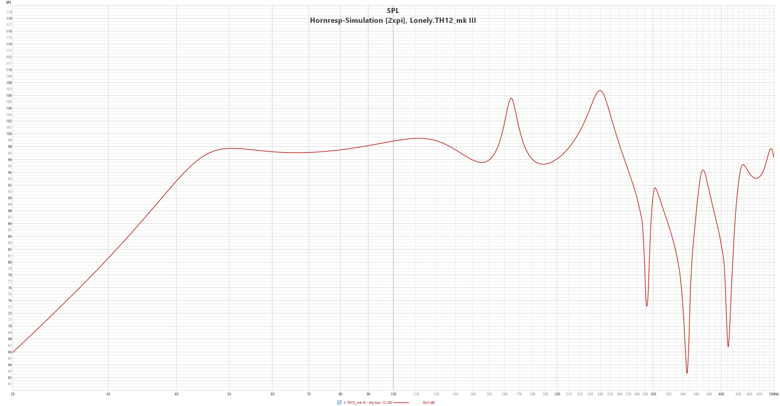

Hornresp-Simulation [2xpi]

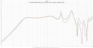

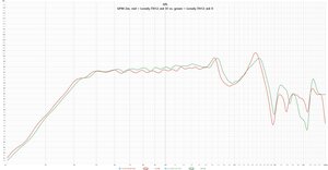

Jetzt zeige ich anhand der Vergleichs-Simulation in Hornresp die wesentlichen Unterschiede zur mk II-Version.
Zum Simulieren habe ich diesmal ausschließlich meine eigenen, gemessene TSP vom 12-280/8-W verwendet.
Hornresp-Simulation [2xpi], red = Lonely.TH12_mk III  vs.  green = Lonely.TH12_mk II.jpg
Die wichtigen Eckdaten dazu:
Abstimmfrequenz laut Simu s.o. = 43 Hz (mk II = 44,89Hz).
Aus Erfahrung weiß ich, dass meine THs sich in echt ca. 1-2 Hz tiefer messen. Deshalb habe das diesmal von vorne rein einkalkuliert.
-0,257 dB Verlust an Pegel beim 1en Peak (erste harmonische Resonanz)
+1,047 dB lauter bei bspw. 40Hz.
Damit das mk III nicht zu viel Wirkungsgrad verliert, habe ich geringfügig das Kompressionsverhältnis (compression ratio) erhöht.
mk II = 2,55 : 1, mk III = 2,63 : 1.
Für Laien übersetzt heißt das, man verringert den Querschnitt des Horns im Hornhals im Bereich des Treibers (beim Tapped Horn)
und man konstruiert das Horn im Gegenzug etwas steiler.
Dies bewirkt, dass der Druck auf den Treiber erhöht wird und der Wirkungsgrad dadurch angehoben wird.
Dieses Spielchen kann man bis zu einem gewissen Grad noch weiter treiben.
Man braucht dazu aber auch eine sehr harte und steife Pappe. Der 12-280/8-W ist zwar durchaus belastbar, aber mehr als nötig wollte ich ihm doch nicht zumuten.
Die Nebenwirkung dieser Aktion ist, neben dem erhöhten Druck auf den Treiber, auch die erhöhten Resonanzen nach dem Nutzbass.
Genau, die bösen Resonanzen!
Diese wollte ich diesmal nicht mittels Bedämpfung bekämpfen (die nochmals untenrum Pegel kostet), sondern das Problem eher konstruktiv lösen.
Und zwar indem ich das Horn öfter falte. Wie ihr das von meinem Lonely.TH8 Projekt kennt, führt eine häufige Faltung zur starken Reduzierung der Resos.
Genau diesen Kunstgriff habe ich beim mk III angewendet.
Deshalb bitte keine Panik wegen der hohen Resonanzen in der Simu schieben.
Alles wird GUT! :angel:

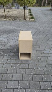

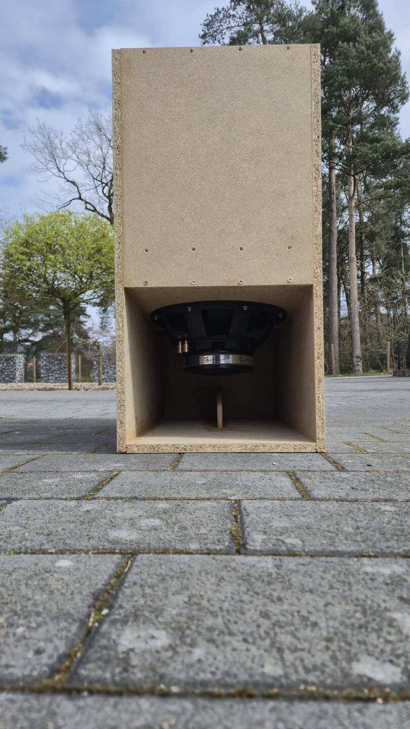

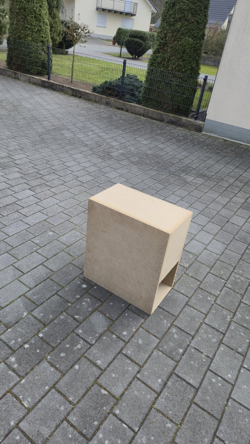

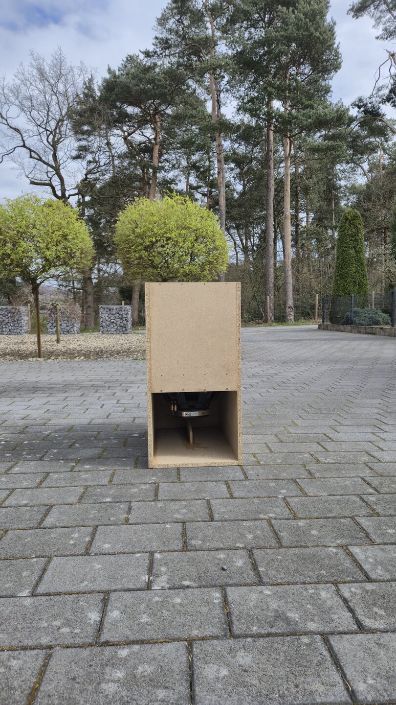

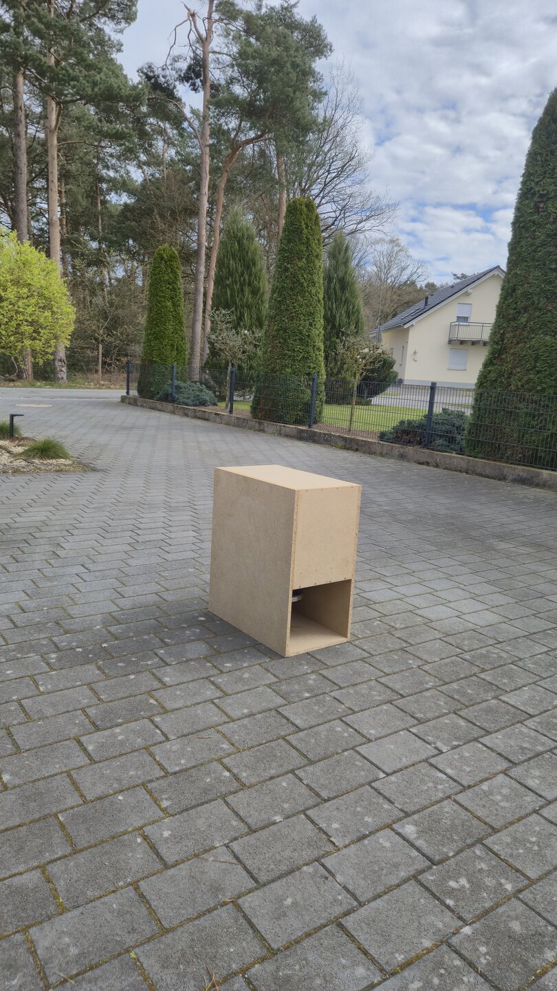

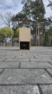

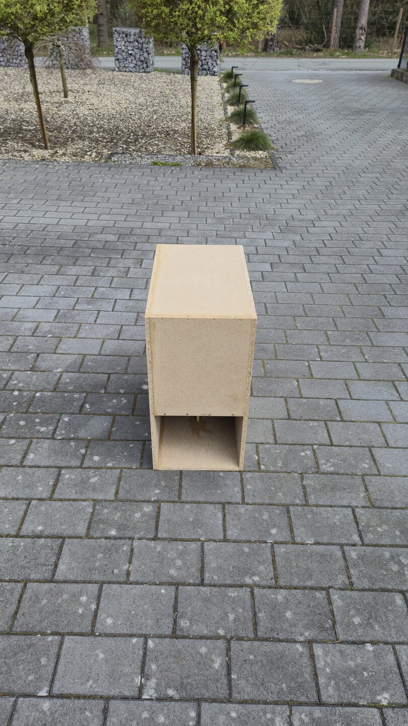

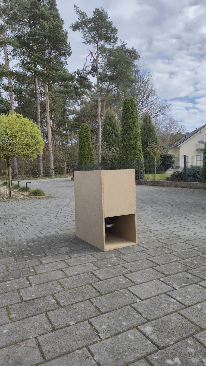

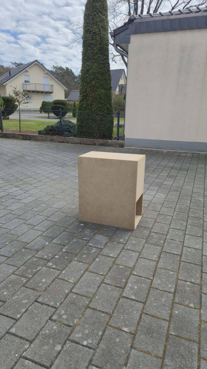

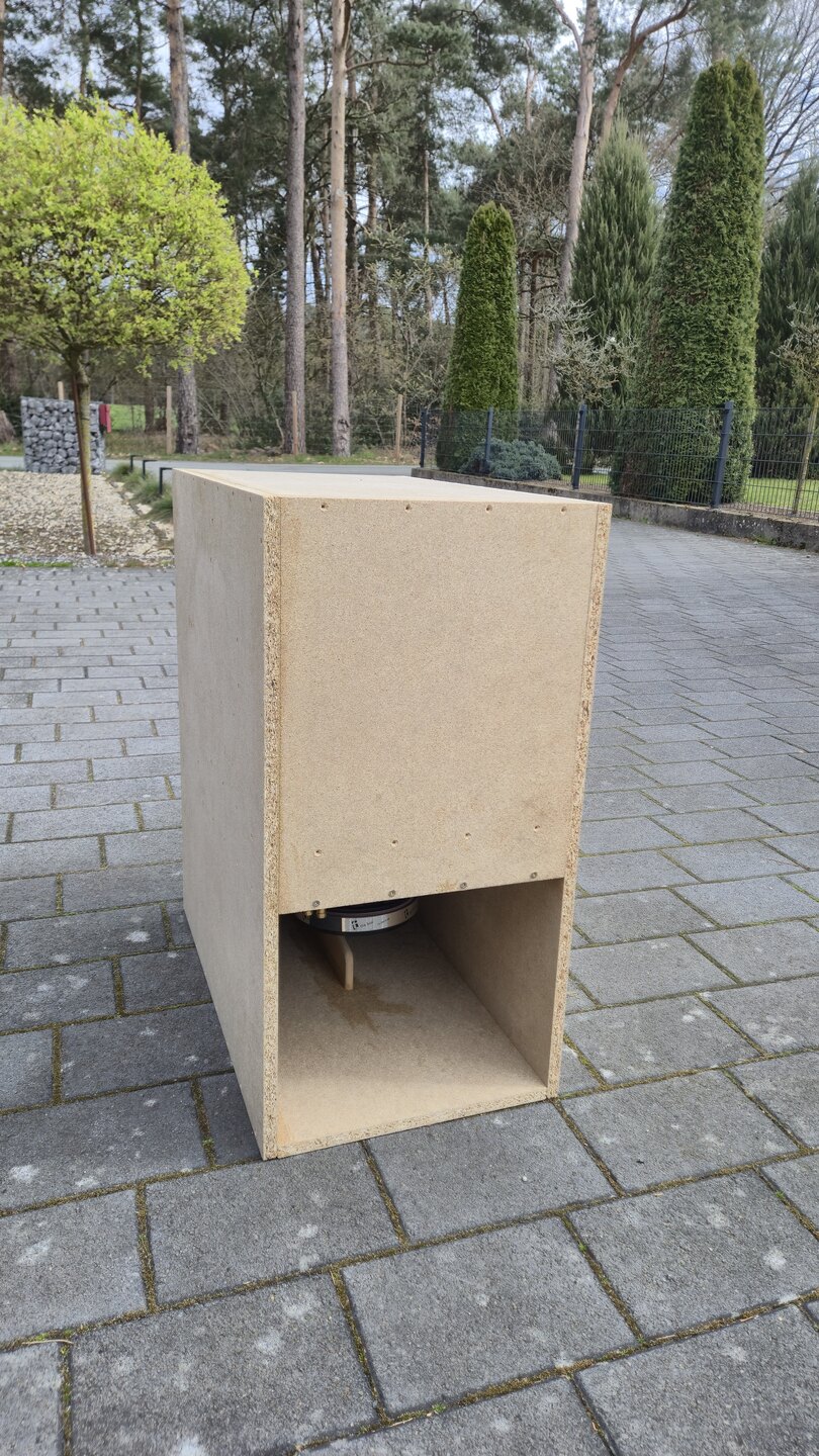

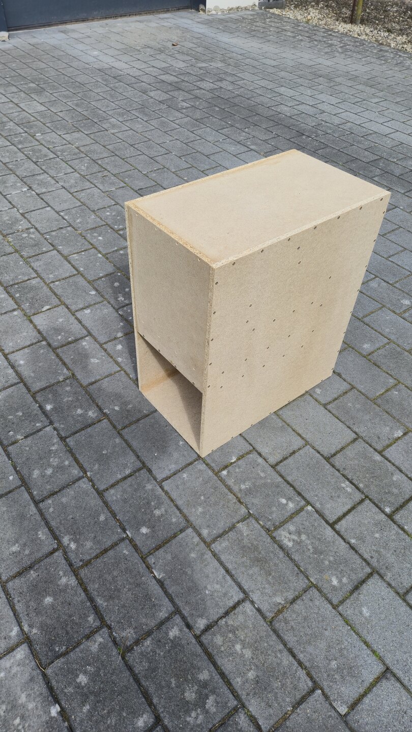

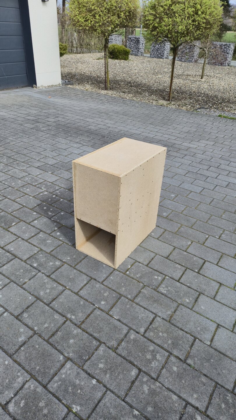

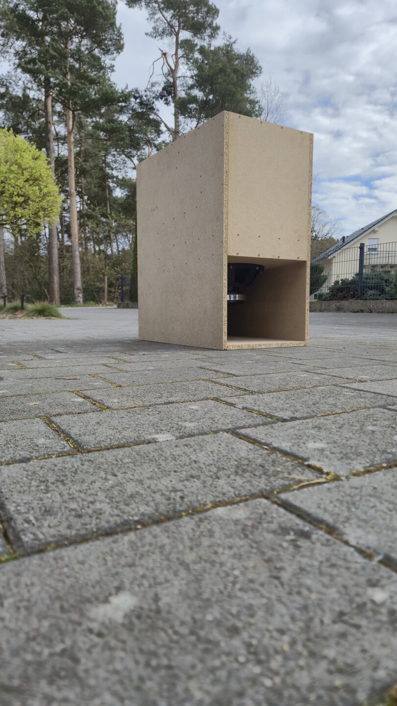

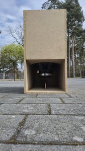

Deshalb drehen wir die Uhr etwas weiter und der Prototyp wurde konstruiert und aufgebaut. Auch diesmal in 16mm Spanplatte.
Den finalen Bauplan wird es in 15mm MPX geben. Für die 16mm Holzstärke ebenfalls.

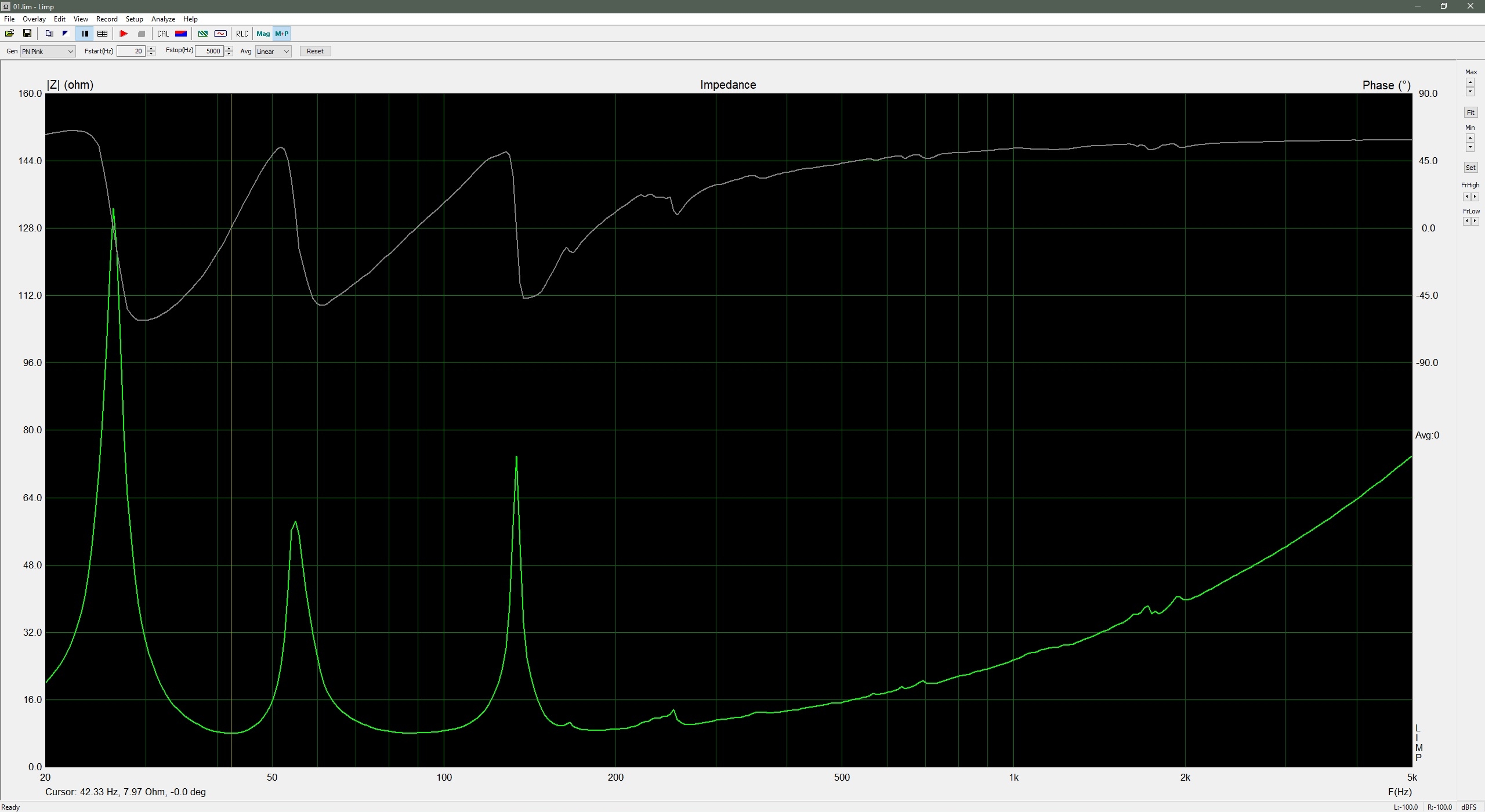

Impedanzminimum, Phase 0° und Tuning (Fb) bei 42,3Hz
Bei der Impedanzmessung haben sich erstmal keine Welten zwischen dem mk II und mk III aufgetan.
Zur Erinnerung!
mk II Impedanzminimum Simu: 44,89 Hz - Impedanz-messung : 43 Hz
mk III Impedanzminimum Simu: 43 Hz - Impedanz-messung : 42,3 Hz

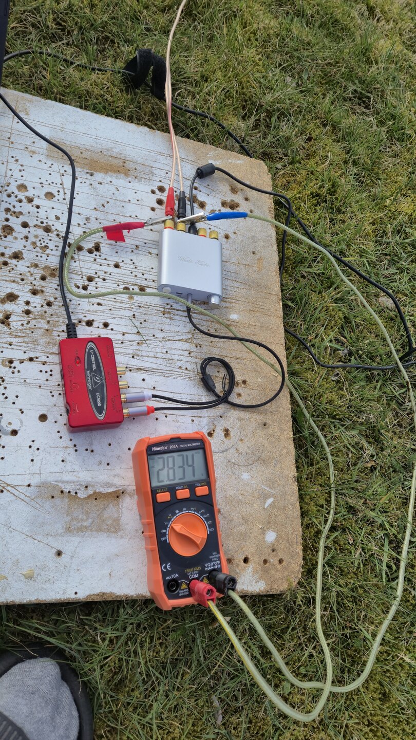

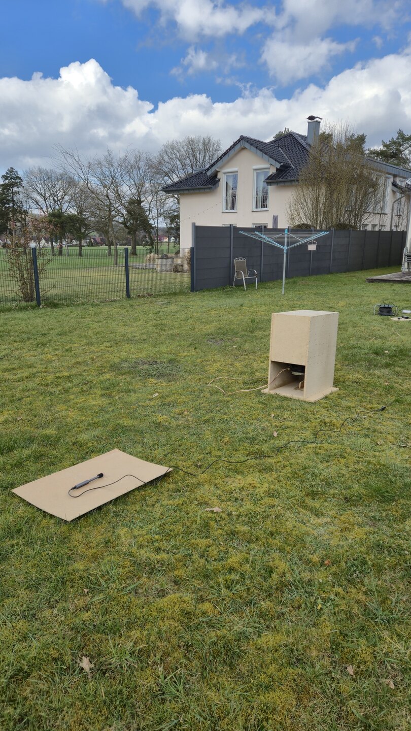

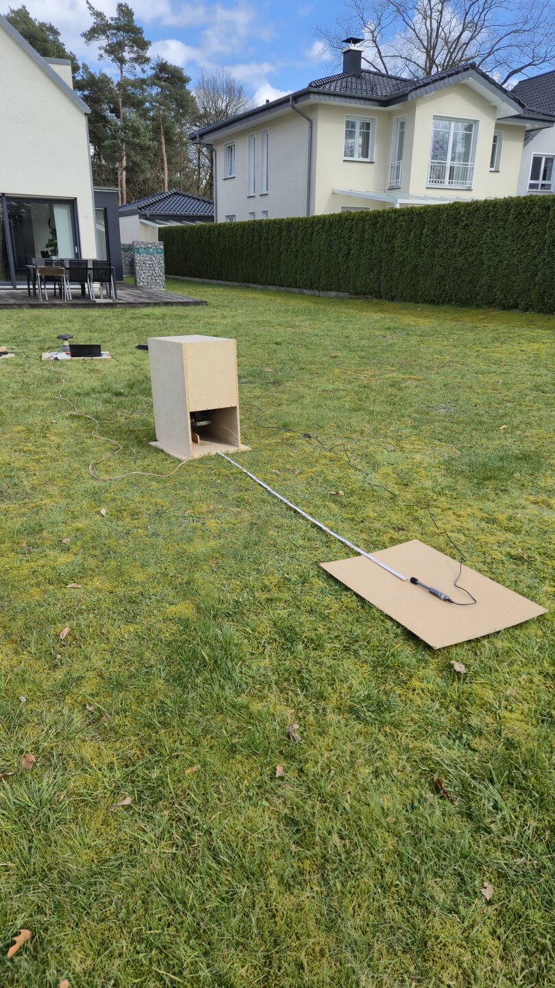

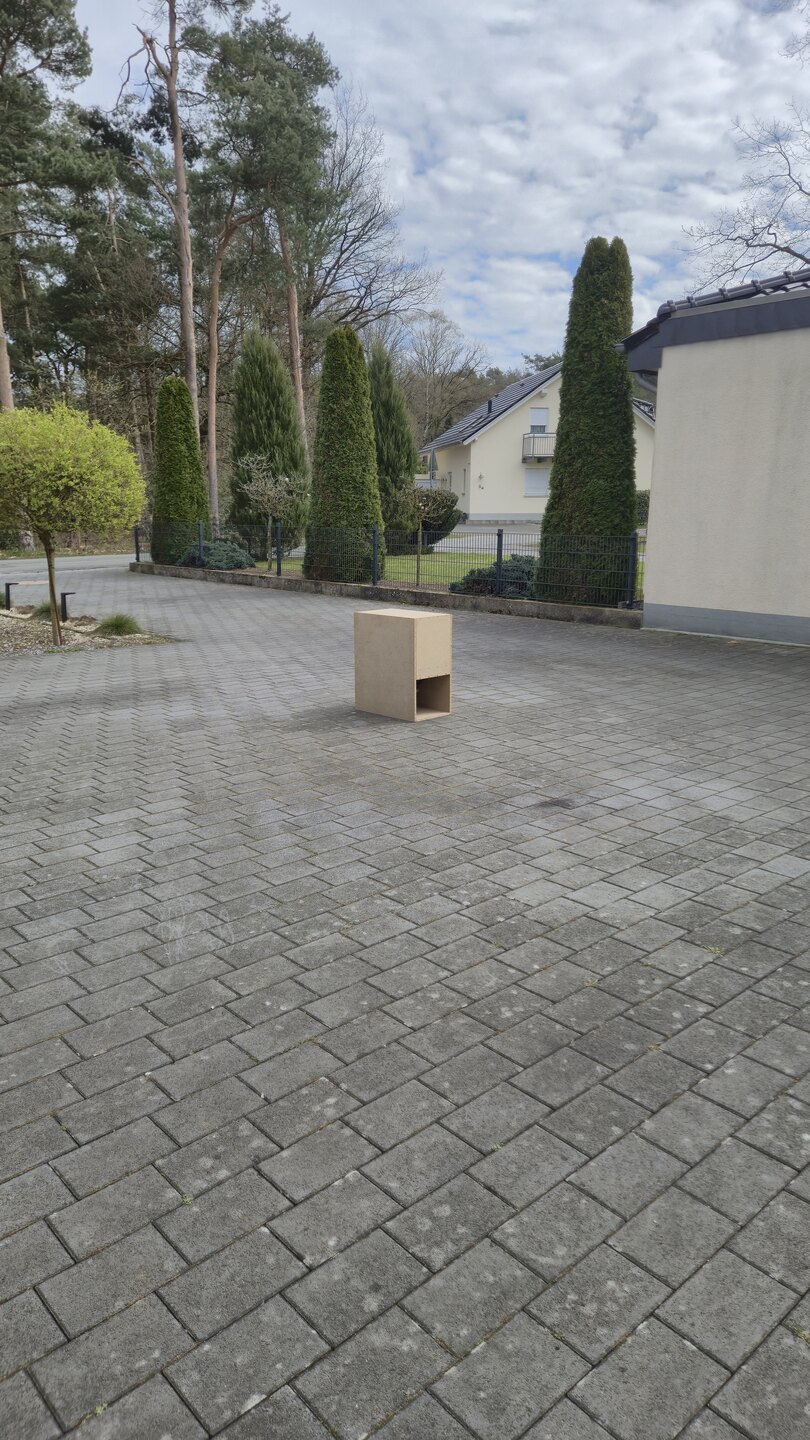

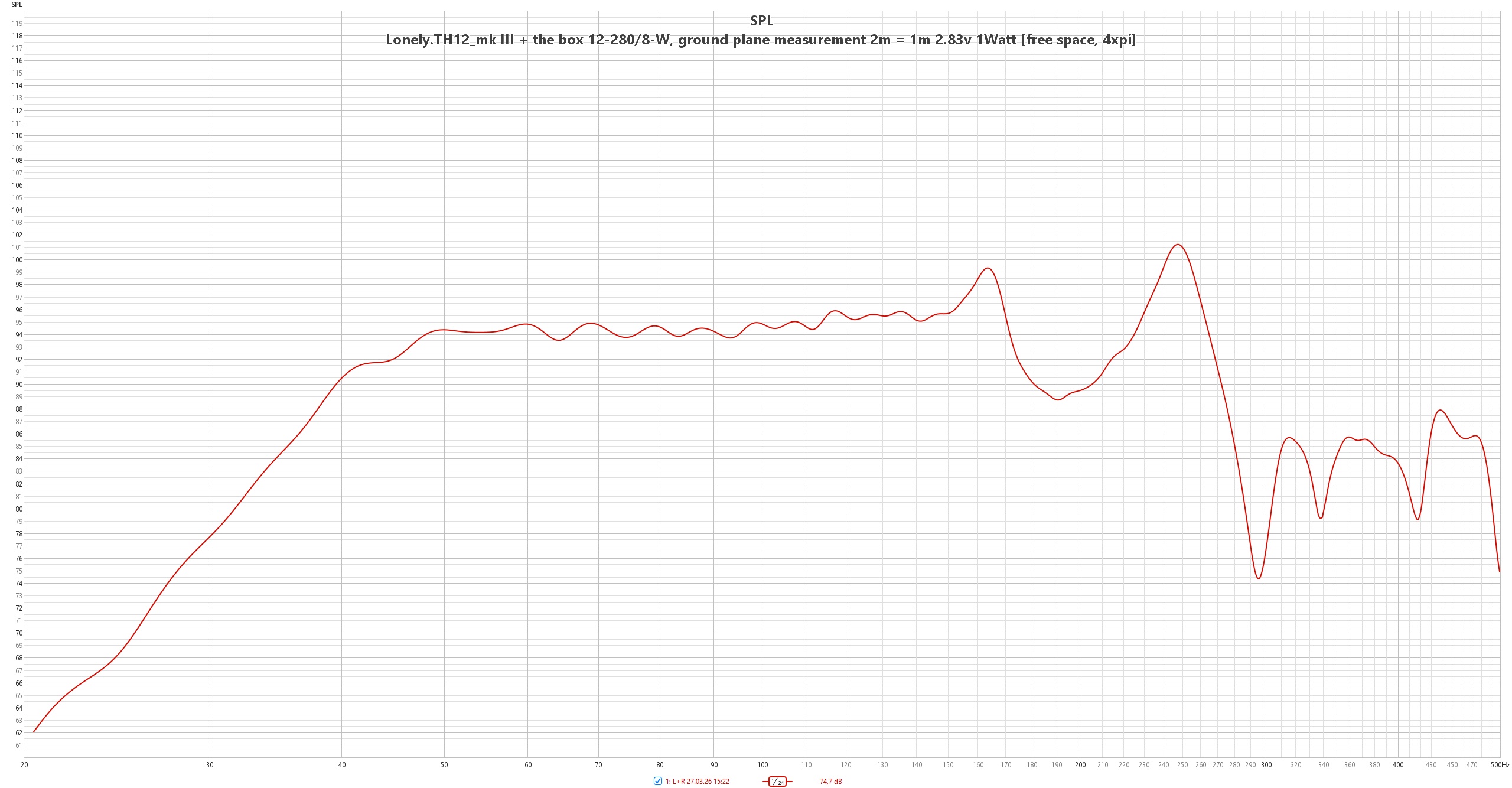

Da ich mittlerweile in der Lage bin pegelkalbrierte Ground Plane Messungen durchzuführen, habe ich von meiner früheren Art der Nahfeldmessung Abstand genommen und messe nur noch via GPM in 2m Abstand, die ja 1m, 2,83V, 1 Watt (Vollraum, Freifeld 4xpi) entspricht.
aus dem geht hervor, dass ...

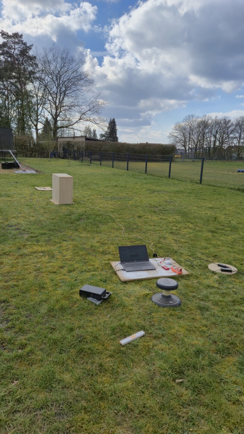

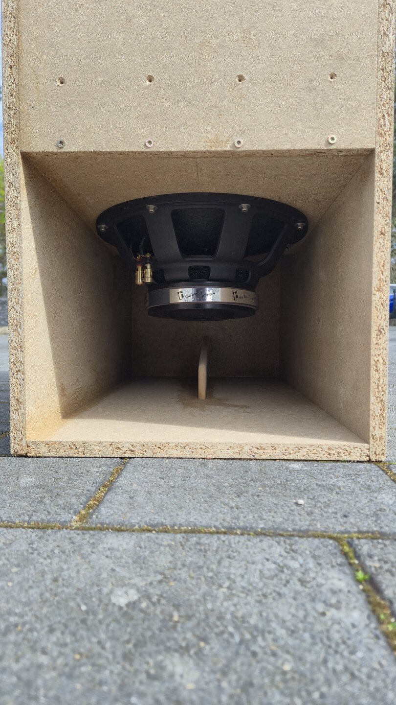

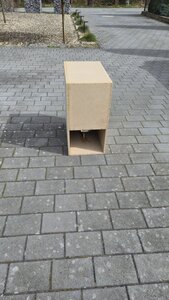

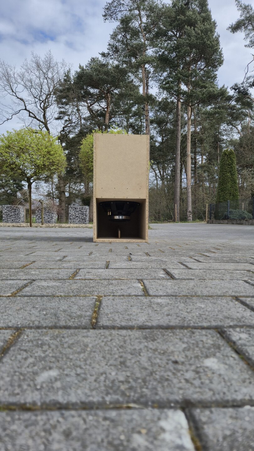

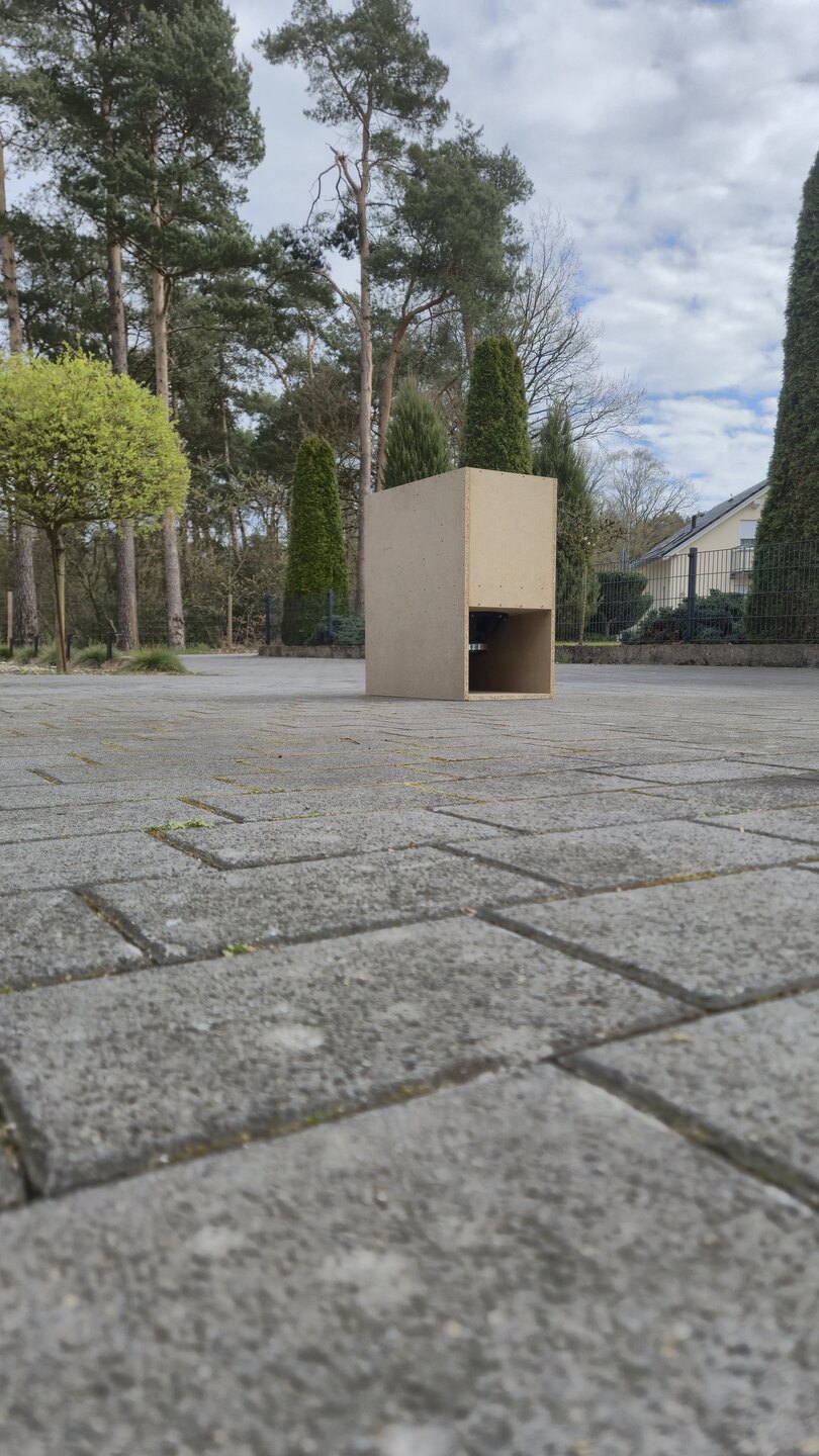

Hier der Messaufbau:
2,83v bei 60Hz Sinuston mit einem True-RMS-Multimeter eingestellt.
hier Bild vom Aufbau
Zum Zeitpunkt der Messung habe ich mich selbst stets aus dem Messradius entfernt.
Glättung / Smoothing von 1/24dB ist auch bei ARTA Standard.

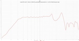

So jetzt zu den Messungen (habe alle Begriffe diesmal einheitlich auf Englisch gehalten)

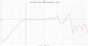

Lonely.TH12_mk III + the box 12-280-8-W, ground plane measurement  2m = 1m  2.83v  1Watt [free space, 4xpi].jpg
Lonely.TH12_mk III + the box 12-280/8-W, ground plane measurement 2m = 1m 2.83v 1Watt [free space, 4xpi]

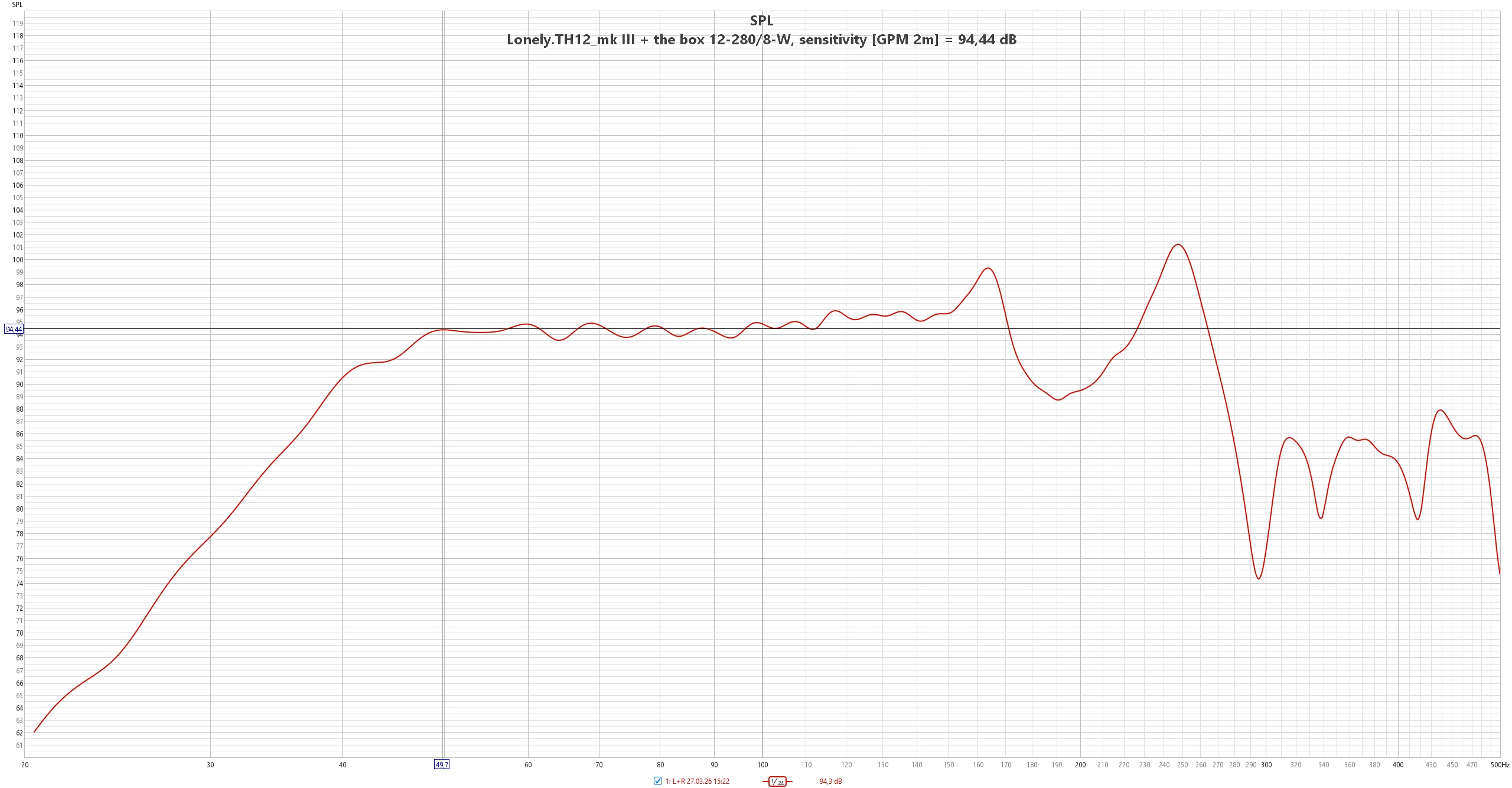

Lonely.TH12_mk III + the box 12-280-8-W, sensitivity [GPM 2m] = 94,44 dB.jpg
Lonely.TH12_mk III + the box 12-280/8-W, sensitivity [GPM 2m] = 94,44 dB

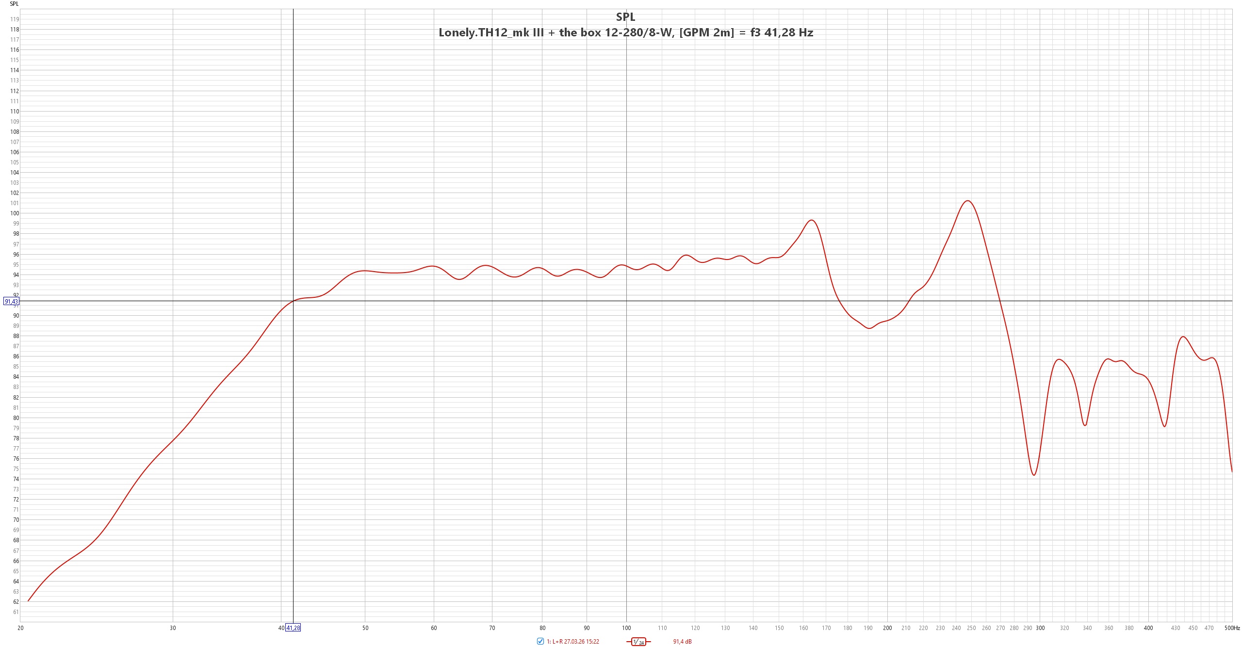

Für alle diejenigen, die sich fragen, warum der Wirkungsgrad niedriger ist als in der 2xpi Simulation, schaut bitte in den
Post #14. Da bin ich explizit auf den Unterschied zwischen 2xpi und 4xpi eingegangen.

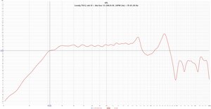

Lonely.TH12_mk III + the box 12-280/8-W, [GPM 2m] = f3 41,28 Hz

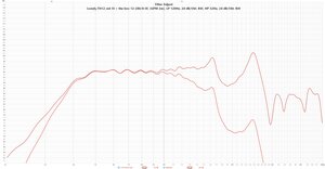

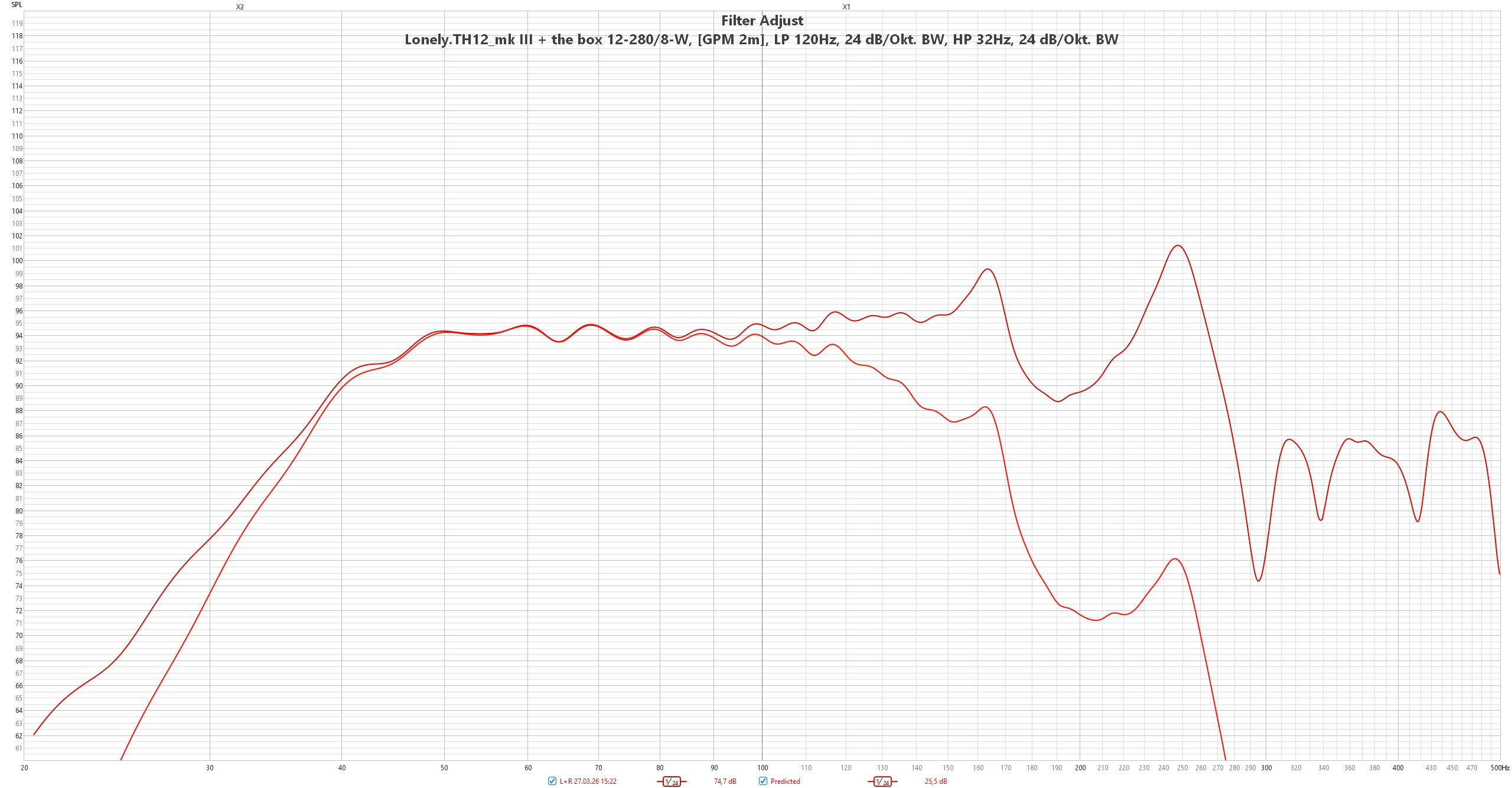

Lonely.TH12_mk III + the box 12-2808-W, [GPM 2m], LP 120Hz, 24 dB-Okt. BW, HP 32Hz, 24 dB-Okt. BW.jpg
und hier noch die obligatorische Trennungsempfehlung. Natürlich nicht selbst erprobt, sondern aus der Messung abgeleitet.

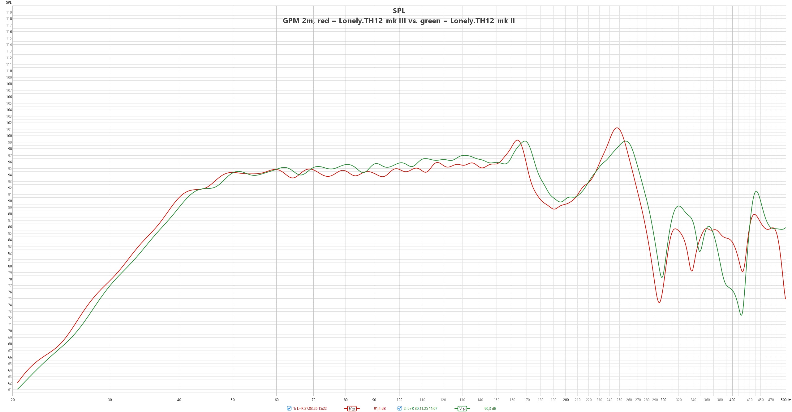

Auf diesen Vergleich war ich besonders gespannt.
Wie schon weiter oben bei der Simulation auch hier nochmals die Eckdaten des Vergleichs:
-0,161 dB Verlust an Pegel beim 1en Peak.
-0,34 dB Verlust in der gesamten, durchschnittlichen Effizienz / Wirkungsgrad.
+1,51 dB lauter bei 40Hz.
Die Resonanzen sind deutlich zurückgegangen und machen trotz tieferem Tuning weiterhin eine Trennung bei 120Hz, 24dB/okt BW möglich.
Wie man unschwer erkennen kann, wurden meine Erwartungen vollends erfüllt und sogar übertroffen.
Das mk III büßt zwar erwartungsgemäß etwas Wirkungsgrad ein, bekommt aber einen deutlichen Boost untenrum.
Die F3 von 41,28 Hz kratzt schon sehr nah an der 40Hz Marke und geht mit -2,42 Hz tiefer als die mk II Version.
Alles in allem würde ich mal behaupten, dass das TH12 mk III gar nicht mal so übel geworden ist und sich sehen lassen kann.
Die Form ist endlich da, wo ich sie haben wollte und mein „innerer Monk“ gibt endlich Ruhe. Vorerst! uglygaga:

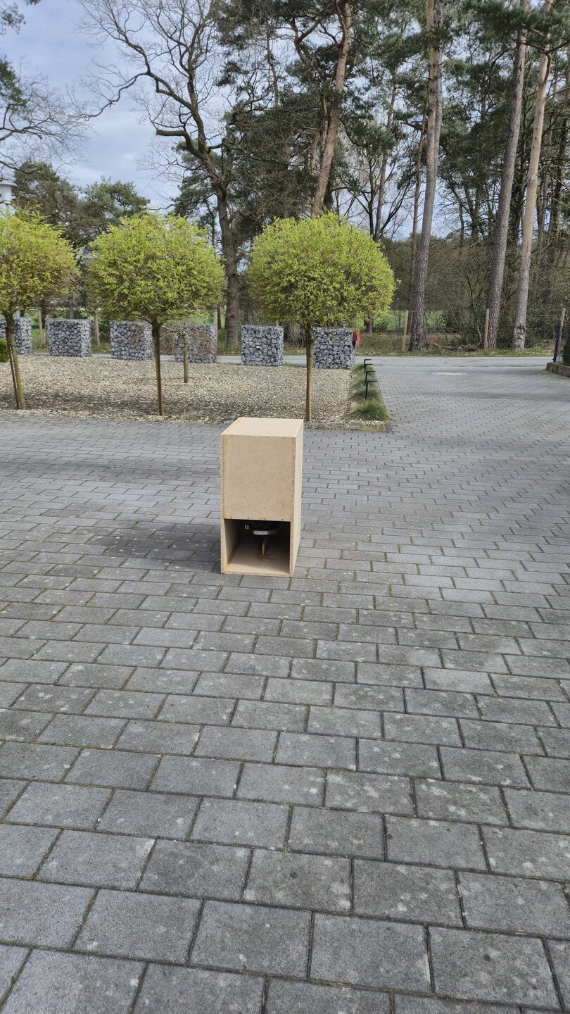

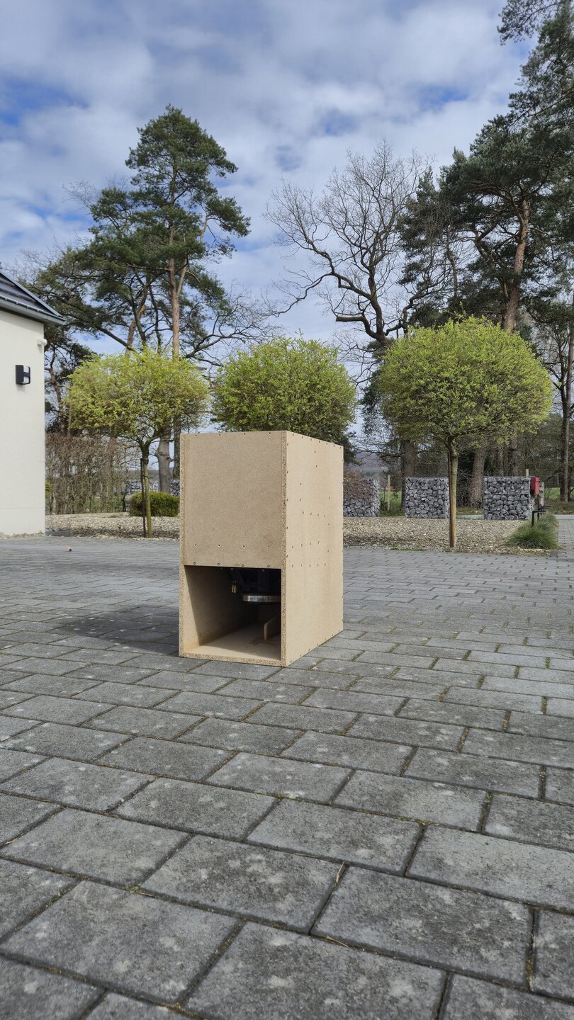

...... so Leute, weil das Gehäuse in Spanplatte Natur auf den Fotos so wunderschön rüberkommt, wollte ich euch dieses Erlebnis selbstverständlich NICHT vorenthalten.
Also hier kommt das obligatorische Fotoshooting.
Ich habe versucht das Lonely.TH12_mk III von allen Seiten zu belichten und dabei möglichst gut aussehen zu lassen. :angel:
Natürlich im Rahmen meiner Fähigkeiten und Möglichkeiten. :lol2:
Los geht's
:prost:
