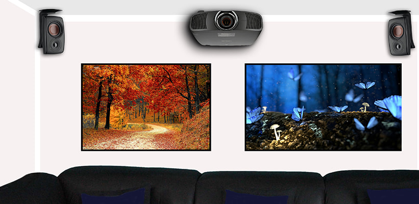

Diese Aufsatzlautsprecher wie zB. Teufel reflekt oder Nubert RS-54 sind ein ziemlicher Kompromiss.
Damit man überhaupt etwas von Oben wahrnimmt, muss der Reflexionswinkel einigermaßen stimmen.
Der an der Raumdecke reflektierende Schall soll ja nach Möglichkeit im Bereich deines Sitzplatzes eintreffen.
Dabei gilt wie immer bei Schallreflektionen: Eintrittswinkel ist Austrittswinkel.
Wenn deine Frontlautsprecher (darauf stehen die Reflekt ja) zu weit von deiner Hörposition entfernt oder die Deckenhöhe nicht die richtige höhe hat, kommen die von der Decke abgelenkten Reflektionen vor oder hinter seiner Hörposition an, dann verpufft der ohnehin dezente von oben Effekt praktisch nahezu.
Die Raumdecke sollte außerdem möglichst schallhart sein, also keine Raumakustikelemente wie Deckensegel oder eine Akustikdecke enthalten.
Einfach gesagt: kann unter idealen Bedingungen akzeptabel funktionieren, wird aber nie so gut sein wie direkt an der Decke montierte Lautsprecher.
Dann lieber die Reflekt Lautsprecher als Kompromiss an der Frontseite knapp unter der Decke montieren, also im Bereich der Frontlautsprecher über Kopfhöhe.
Ungefähr so:
Ungefähr so:
