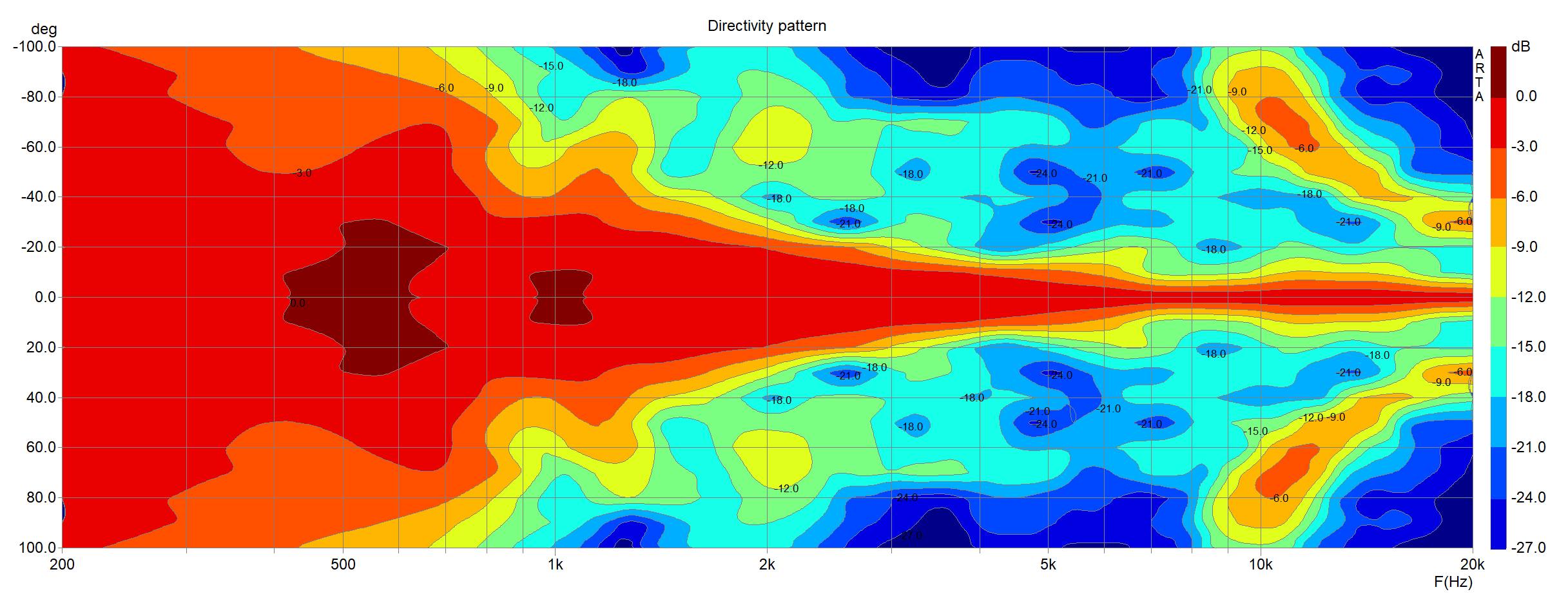

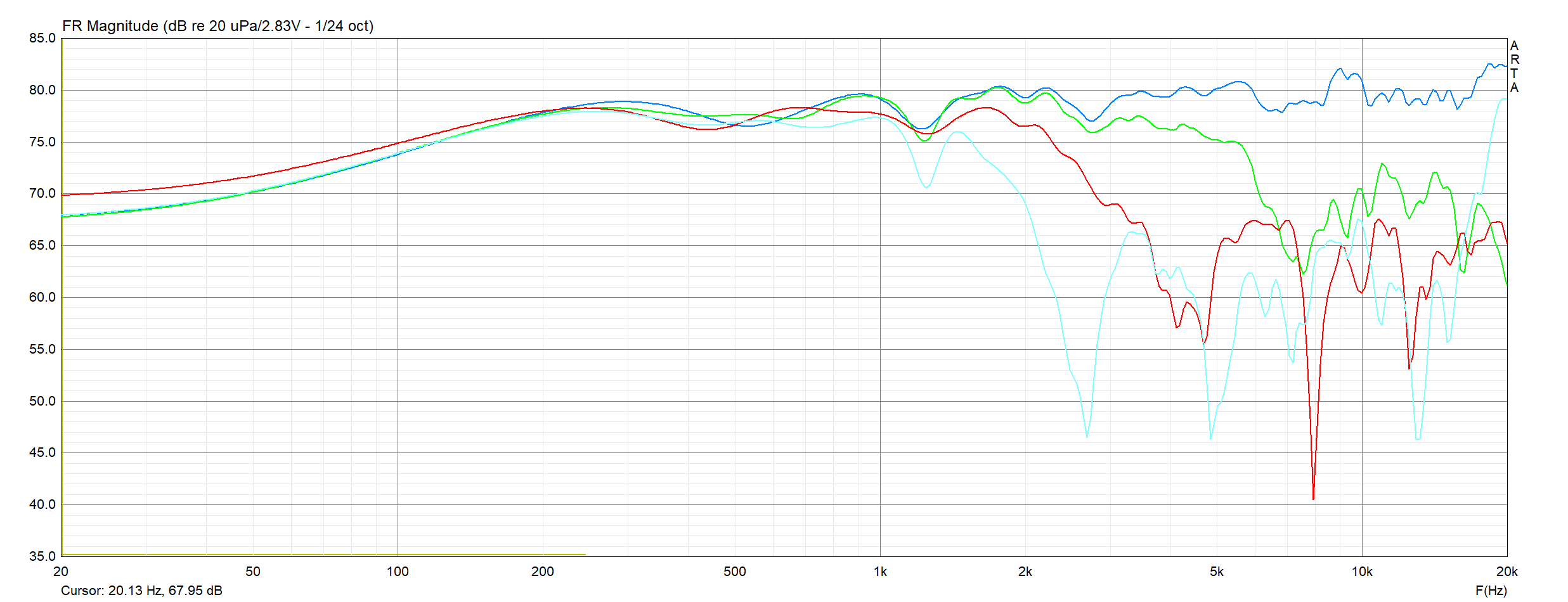

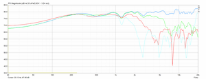

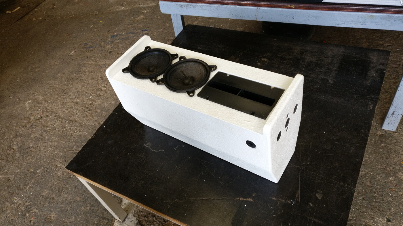

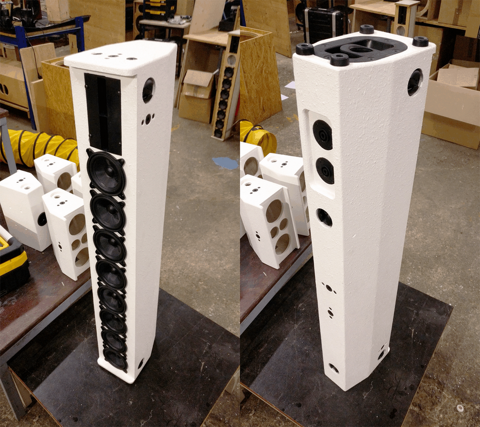

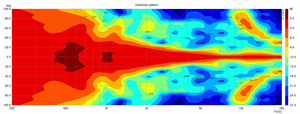

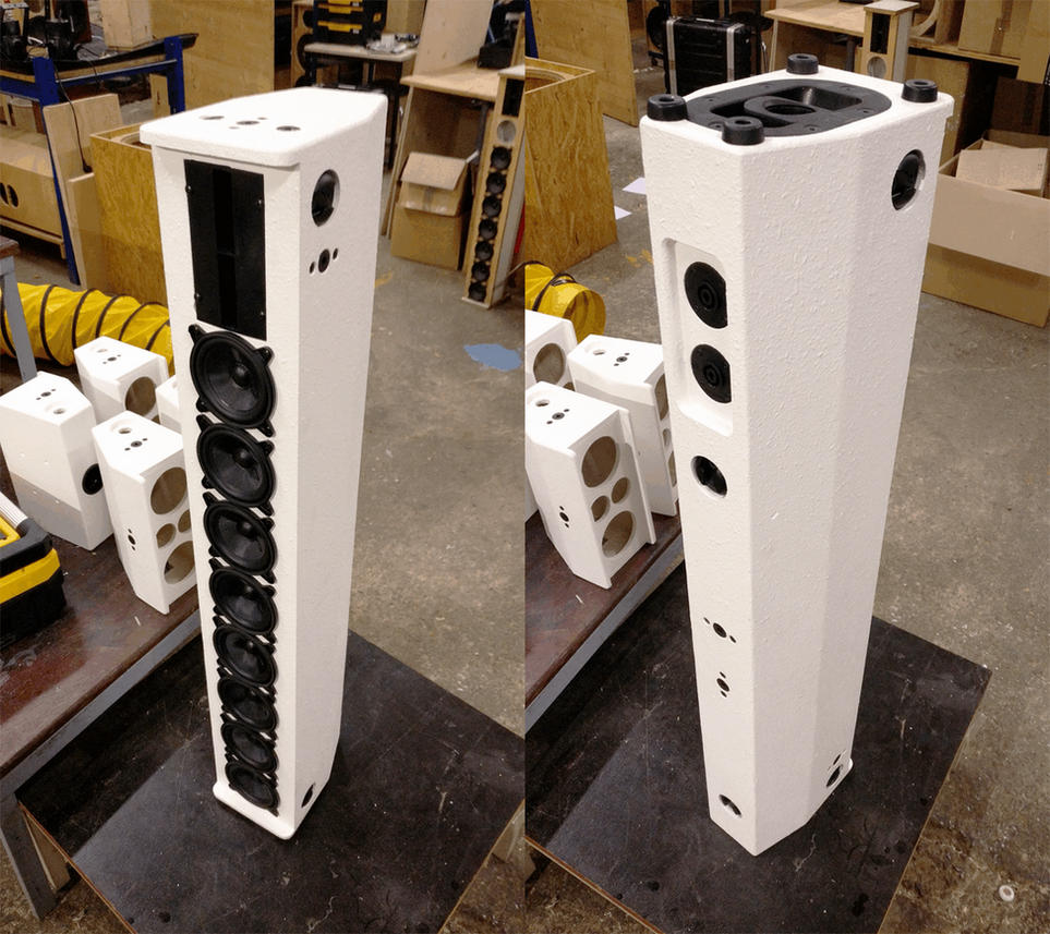

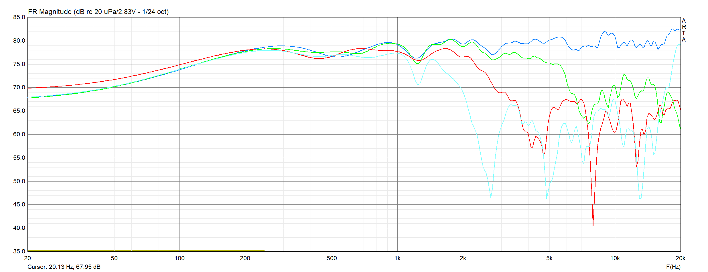

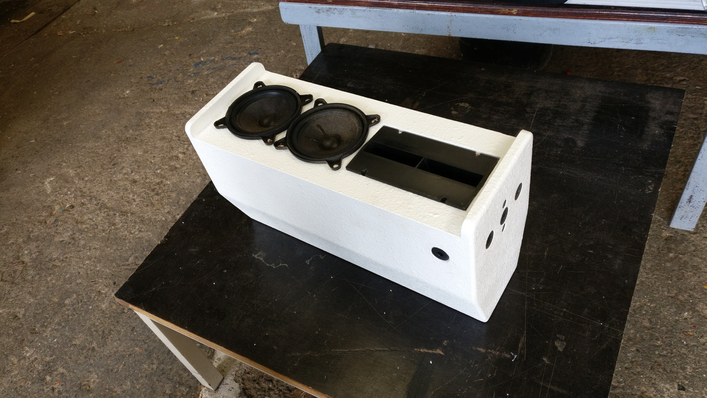

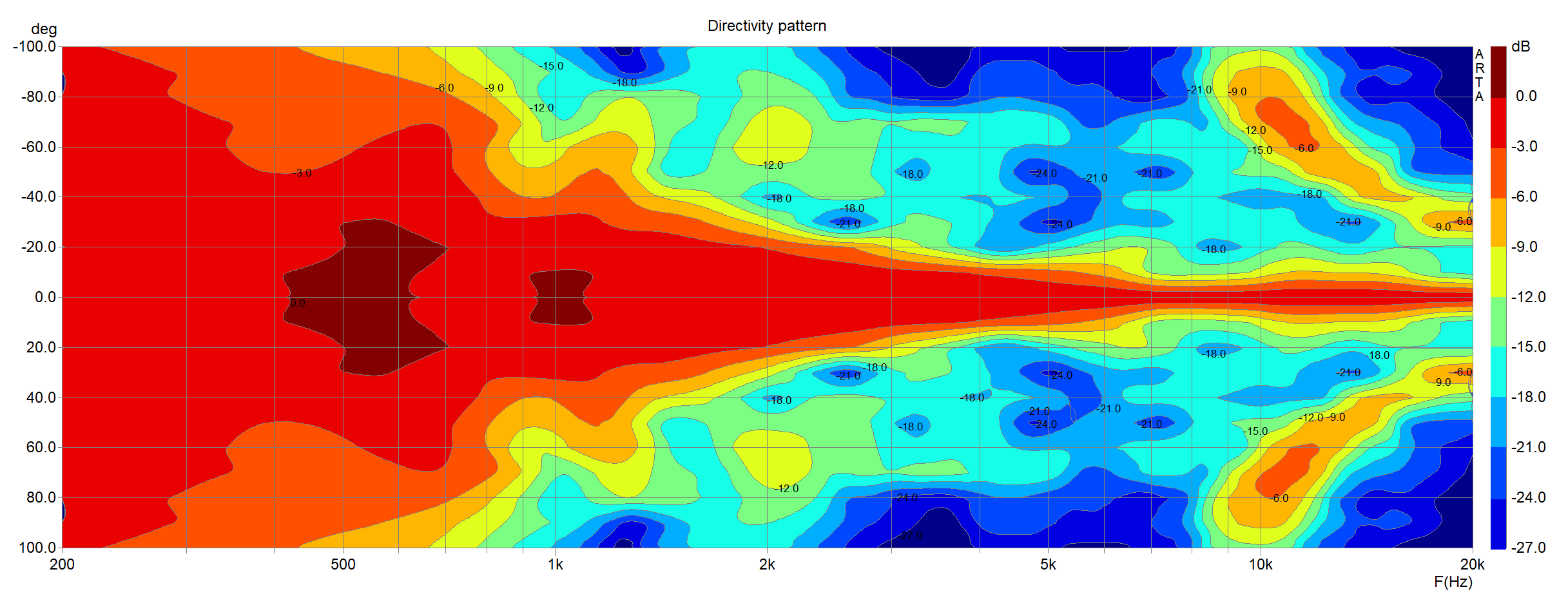

Ich habe ebenfalls Zeilen entwickelt (Kleine, Mittlere und Große), allerdings mit Wellenformer statt massig Kalotten.
Anwendung Sprachbeschallung, ab Minimum 4m Entfernung bei der 8x4":
Hier mal ein Cliaclon, also hinten 5"er und davor 8Stück Mini Kalotten: Da sieht man, dass es unter vertikalem Winkel sofort massive Einbrüche gibt,
gezeigt sind hier 0, 10, 20 und 30° vertikale.
Ansicht als Sonogram: Je näher man an solch einem Konstrukt dran ist, desto mehr machen sich diese Einbrüche bemerkbar.
Vorteil zu Hause: Man hat ne feste Hörposition

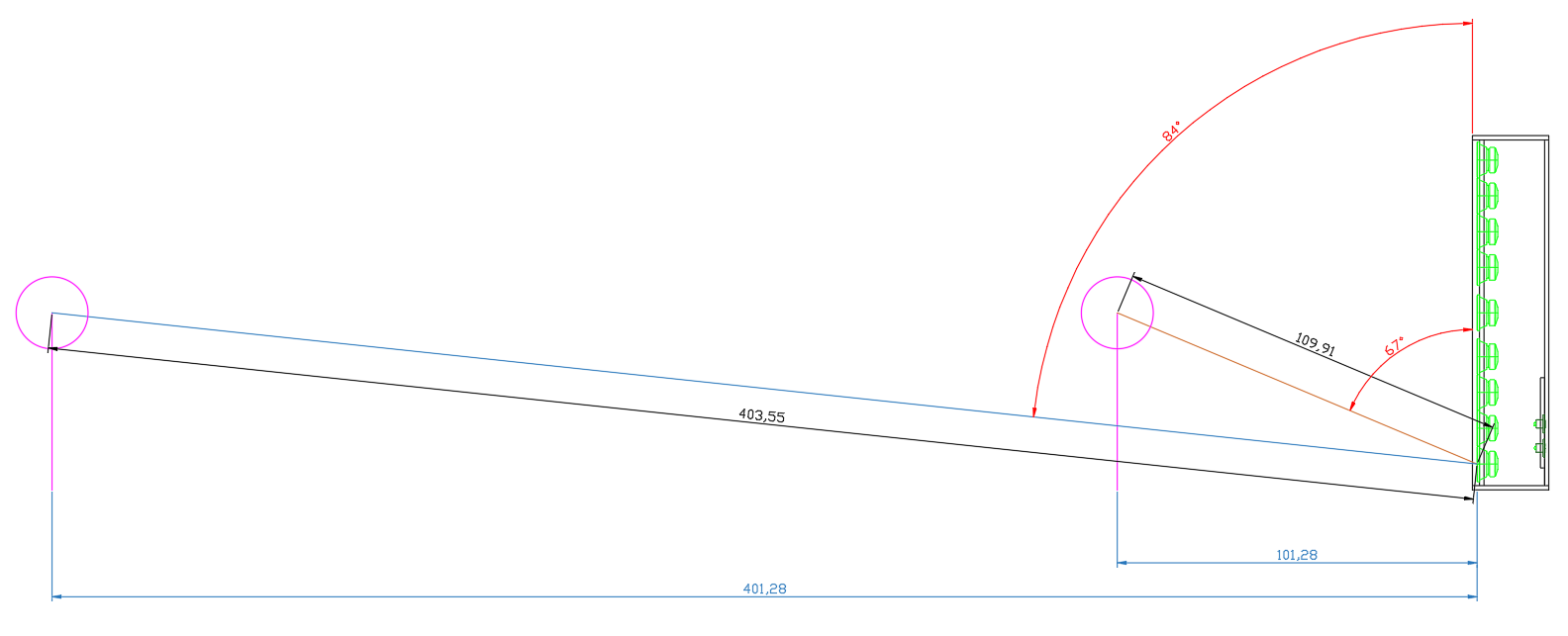

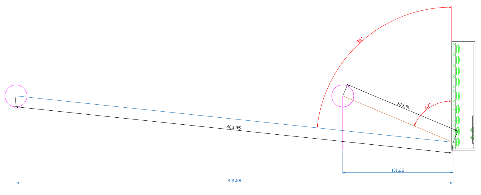

Zum Abschluss noch eine ganz kleine Erklärung für die Interessierten:
Kiste mit 9 Stk. 4" Lautsprechern.
Hörabstand 1 Meter und 4 Meter.
Wir sehen auf 1m:
- Wir Hören das untere Chassis bei einem Winkel von 23° ab, das Mittlere bei 0°
- Mit einer maximalen Laufzeit-Differenz von 8,6cm (0,25ms)
Auf 4 Meter:
- Wir haben nurnoch 6° maximalen Winkel
- Und eine maximale Differenz von 2,3cm (0,07ms)
Hier muss man nun bedenken, gerade bei geringem Hörabstand, dass wir hier mehrere Chassis haben,
jedes einzelne hat eine andere Laufzeit, Frequenzverlauf (da anderer Abhörwinkel) und somit auch akustische Phase.
Sitzt der Hochtöner nun oben, verschiebt sich unsere Hörachse von der Mitte nach oben, heißt dann schlussendlich: noch mehr Differenzen, da nun 8 statt 4 Chassis
andere Laufzeiten aufweisen.
Fazit: Je mehr Chassis, desto größer der Mindesthörabstand, ab wann die Kiste optimal spielt.
Je weiter wir weggehen, desto besser, desto wenige Interferenzen, desto weniger (Klang-)Änderung unter vertikalem Winkel.
Je höher (zum Hochton) getrennt wurde, desto größer die Auslöschungen, also auch mehr Interferenzen.
Je weiter die Chassis auseinander, desto tiefer die Frequenz, bei welcher es Auslöschungen gibt.
2 Kleine Hochtöner, je 50mm Höhe: 344/0,05 = 6900Hz -> Interferenzen ab dieser Frequenz (Wenn beide Zeitrichtig!).
2 Mitteltöner, je 120mm: 344/0,12 = 2800Hz -> Interferenzen spätestens ab dieser Frequenz.
4 Mitteltöner, je 120mm: 344/0,36 = 950Hz -> Interferenzen spätestens ab dieser Frequenz.
Die ersten 2 Beispiele sieht man auch gut in obiger Messung.
Grund: Ist der Abstand der Chassis zueinander größer als die Wellenlänge, summieren sich die Frequenzverläufe nicht mehr, sondern löschen sich aus.
Wer bis hierhin gelesen hat, der hat meinen obigen Satz in Klammern ggf. schon wieder vergessen, somit widerhole ich nochmals:
Was nicht schlecht oder falsch sein muss
Gerade bei solchen Konstrukten kommt es ganz schwer auf die Gegebenheiten an, wie und wo sie zu hause stehen und wie und wo man Hört.
Aber man sollte sich eben über das Verhalten und Kompromisse die man eingeht im Klaren sein,
vor allem falls man vor hat sich sowas fest anzuschaffen.

Das vertikale Abstrahlverhalten ist natürlich eng, aber für daheim weit weg von zu eng - das sieht man auch in Amirs Messungen (der gibt ja nicht umsonst eine starke Empfehlung ab). Ich kann meine Sitzhöhe ohne Probleme variieren (davor hatte ich sorge). Theoretisch lässt sich das kontrollierte vertikale Abstrahlverhalten nach unten noch weiter erweitern, dafür gibts noch ein Bassmodul, dass man dranschnallt - für mich aber unnötig.
