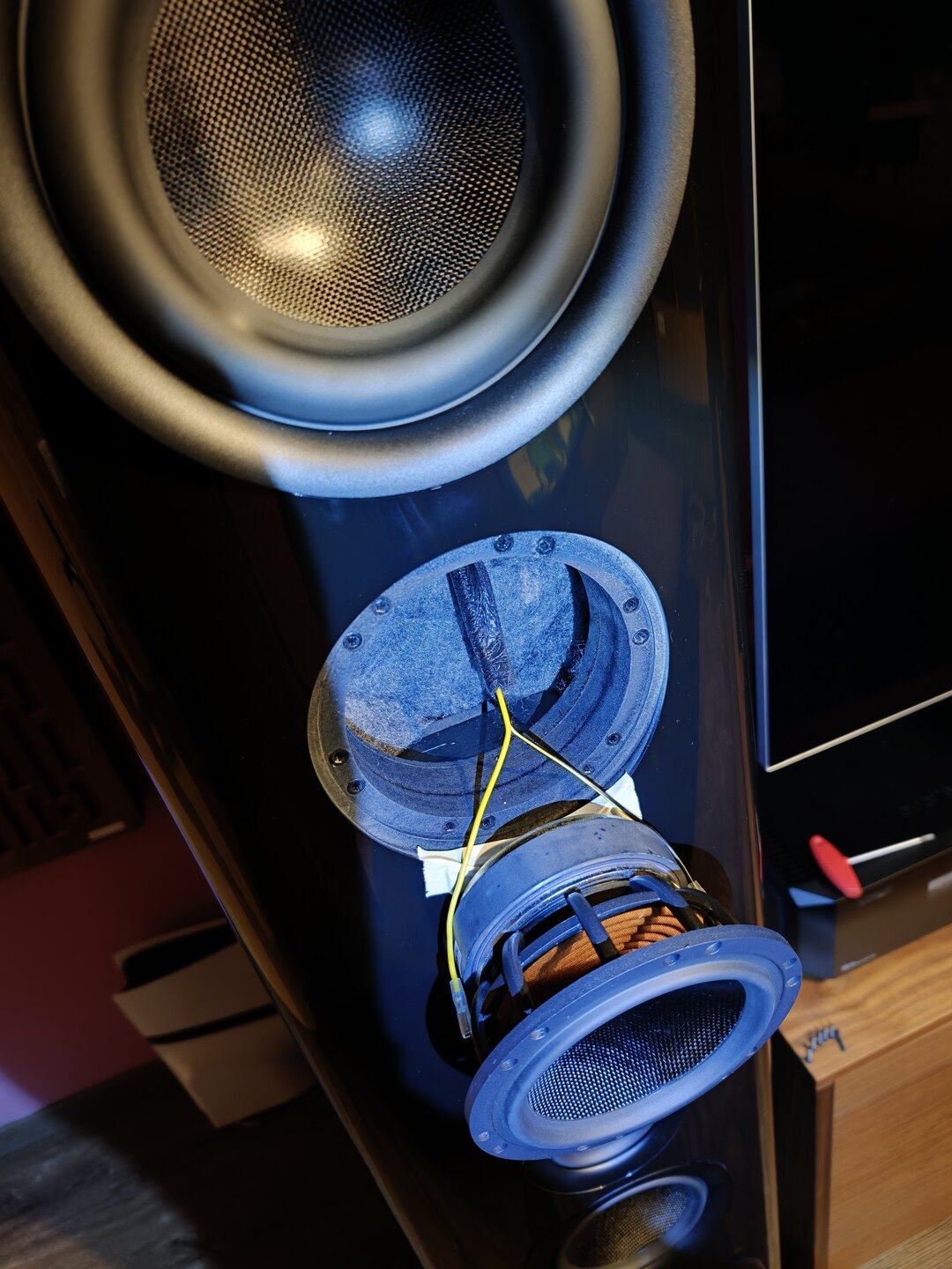

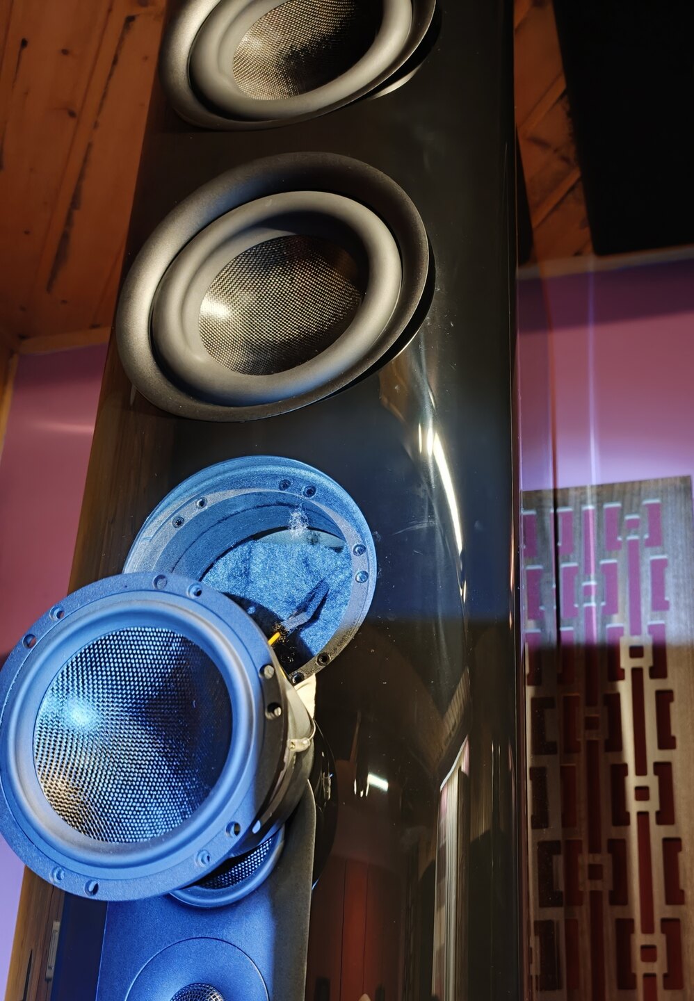

Mal was ganz anderes: könnte es sein, das im Gehäuse meiner nova 18 das Dämmmaterial vergessen wurde?
Hab vor Monaten ja schon Mal ein Foto aus dem inneren vom Bereich der unteren beiden Basstreiber hochgeladen.
Weil vor allem der linke Lautsprecher beim Kopftest seltsam hohl klingt, hab ich auch eins der oberen Chassis ausgebaut und auch dort keine Dämmung, nur das nackte MDF.
Nova 5 und 9 haben im Inneren beide Dämmwolle, die nova 18 nicht. Jedenfalls meine nicht.
Die Frage ist jetzt: muss das so oder fehlt etwas?

Da scheint was zu fehlen. Glaube nicht, dass das so sein soll.. schick doch mal das Foto an Nubert..

Evtl rufe ich nächste Woche einfach mal bei der Hotline an und Frage nach.
Wenn die schlau sind, könnten sie sowas sagen wie "gehört wie bei britischen BBC Monitoren zum akustischen Konzept, das Gehäuse soll kontrolliert mitschwingen können".
Hoffentlich lesen die hier nicht mit...
Eidgenosse Klangholz, welcher ebenfalls die nova 18 hat, habe ich vor einer Woche schon mal diesbezüglich per PN kontaktiert. Aber er war länger nicht online, mal sehen ob er mir irgendwann antwortet.
Er muss dazu nicht mal ein Chassis ausbauen.
Wenn man, die Veterinäre unter uns kennen das, den Arm bis zum Anschlag in den oberen Bassreflexport steckt, kann man das gut abfühlen. Bei meinen Exemplaren ist da links und rechts nur raues Holz.

@Tom81 viel Platz ist da ja nicht gerade. Vielleicht gehört es alleine schon deshalb so. Es wäre allerdings ein ziemlicher Hammer, wenn es einfach vergessen worden wäre.

Ich habe in Erinnerung dass bei ein paar Lautsprechern bei gleichem Volumen mehr Tiefgang bei gleichem Pegel herausgeholt wurde in dem die Dämmung verringert wurde und stattdessen innere Dämpfungsstreben eingesetzt wurden um nicht hohl oder nasal zu klingen.
Vielleicht ist hier der Klopftest nicht aussagekräftig, dennoch interessant.
Wenn bei einem Lautsprecher dieser Preisklasse sowas mal vergessen wird ist es sehr ärgerlich.
Die 683 zum Beispiel ist richtig vollgepackt, was den Wirkungsgrad senkt aber das Theoretische Volumen und somit den Tiefgang erweitert.

Es wird sehr steilflankig getrennt. Wenn auch sonst nichts höherfrequentes gedämpft werden muss, hat man evtl. versucht, jeden möglichen cm³ Volumen herauszuholen?
Oder das Dämmaterial doch einfach vergessen.

Jeden cm3 rausholen wäre ja mit dämmmaterial, das vergrößert das Volumen, und somit den Tiefgang, weniger Volumen bzw ohne Dämmung bedeutet wiederum höherer Wirkungsgrad. Also haben sie eher Wirkungsgrad rausgeholt.

Falls das Dämmmaterial vergessen worden wäre, wäre es gerade in dieser Preisklasse und bei dem Anspruch unverzeilich. Gerade deshalb, aber auch wegen der folgenden spekulativen Überlegen, kann ich es mir nicht wirklich vorstellen.
1. Es sieht auf dem Bild erstaunlicherweise so aus, als sei kaum Platz, um Dämmmaterial vernünftig (reproduzierbar) unterzubringen.
2. Stehende Wellen werden kaum entstehen. Dafür sorgt schon das dicke Bassreflexrohr und die nicht parallelen Seitenwände. Außerdem handelt es sich beim sichtbaren Ausschnitt wohl um das Subbassgehäuse: Bei den tiefen Frequenzen ist das Gehäuse viel zu kurz, als dass sich stehende Wellen ausbilden könnten. Schallabsorption würde hier wohl kaum stattfinden.
Allerdings könnte es vielleicht sein, dass die gemeinsame Schallwand durch die anderen Lautsprecher zum Schwingen angeregt wird, und ohne Dämmung im Tiefbasssegment ihren Weg über die Membranen nach außen findet.
3. In den anderen Gehäuseteilen (höherer Frequenzbereich) würde ich schon mit Dämmmaterial rechnen. Ob da welches ist, könnte Tom81 leicht nachprüfen.
Was für Dämmmaterial spricht ist, dass es das Gehäusevolumen schalltechnisch vergrößert, was eigentlich wünschenswert ist.
Und dass auch Subwoofer welches haben.
Spannend
Die Antwort werden wir erfahren.

Interssante Abwägung.
Bei BR, dachte ich, würde die virtuelle Volumenvergrößerung nicht greifen.
Mehr Wirkungsgrad scheint aber auf jeden Fall besser zu passen und wenn entzerrt würde, ginge auch tiefer.
So hart es klingt, ich ahne, die Zeiten sind vorbei.
Heutzutage (allgemein) weiß man meist nicht mehr, ob ein Hotliner das Thema mit einem "das ist in Ordnung so" schnell schließen möchte, oder ob wirklich etwas hinter dem Design-Feature steckt (Fehler/Absicht).

Soweit mir das, hoffentlich korrekt, in Erinnerung ist, greift die Volumenvergrößerung bei Bassreflex etwa bis zur Abstimmfrequenz, diese kann dann etwas tiefer gesetzt werden.
Oberhalb der Abstimmfrequenz ( fließender Übergang) wirkt das Gehäuse so gesehen geschlossen, deshalb ist der Hub bei etwas oberhalb der Abstimmfrequenz größer obwohl die Frequenz höher ist und weniger benötigen würde.

Das nächste Mal darf gerne jemand anders seine Lautsprecher zerlegen.
Der Tiefmitteltöner schwimmt in Dämmwolle. Das Volumen der beiden oberen Tieföner ist vom Tiefmitteltöner abgetrennt. Das unter dem Tiefmitteltöner anschließende Mittel und Hochton Modul sitzt ebenfalls in einer separaten Kammer.
Kann also durchaus sein, das in den beiden Tieftonkammern oben und unten nichts flauschiges vorgesehen ist.
