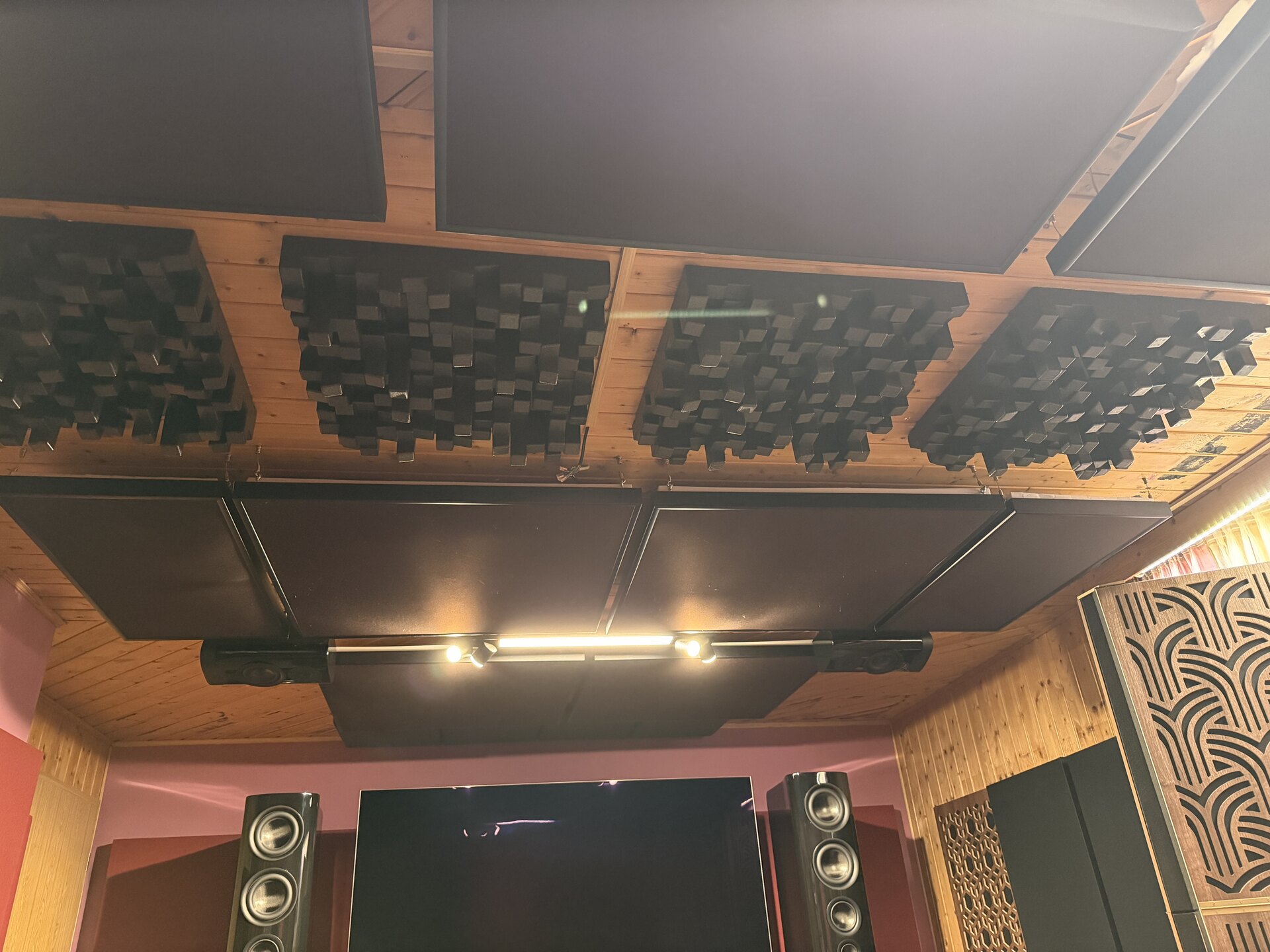

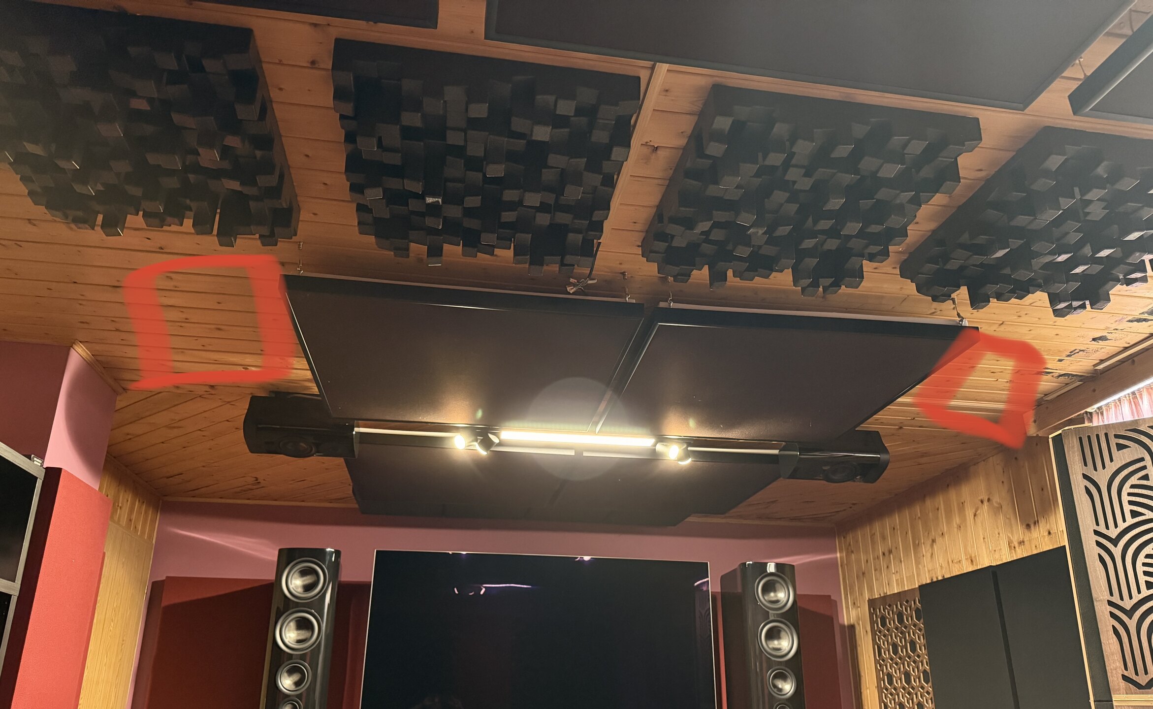

Ich möchte Absorber an die Decke haben, ca im eingezeichneten Bereich. Der Sitzplatz ist unterhalb etwa dort, wo die 4 Deckensegel enden kurz vor den Diffusoren.
Kann aber gut sein, das der Erstreflexionspunkt im Bereich der Deckenlautsprecher liegt, dann hat sich das eh erledigt.

Hab noch 2 Deckensegel mit 100x50 cm übrig, vielleicht hänge ich die mit der Längsseite einfach je Links und Rechts zwischen Deckenlautsprecher und Diffuser. Lege ich halt zu den integrierten 3cm noch je 2x 3cm Basotect drauf, das sind dann 9 cm. Sollte ja reichen um das gröbste an reflektionen zu absorbieren.
Das wäre für mich die Wirtschaftlichste Lösung, weil schon alles da, selbst das Basotect.

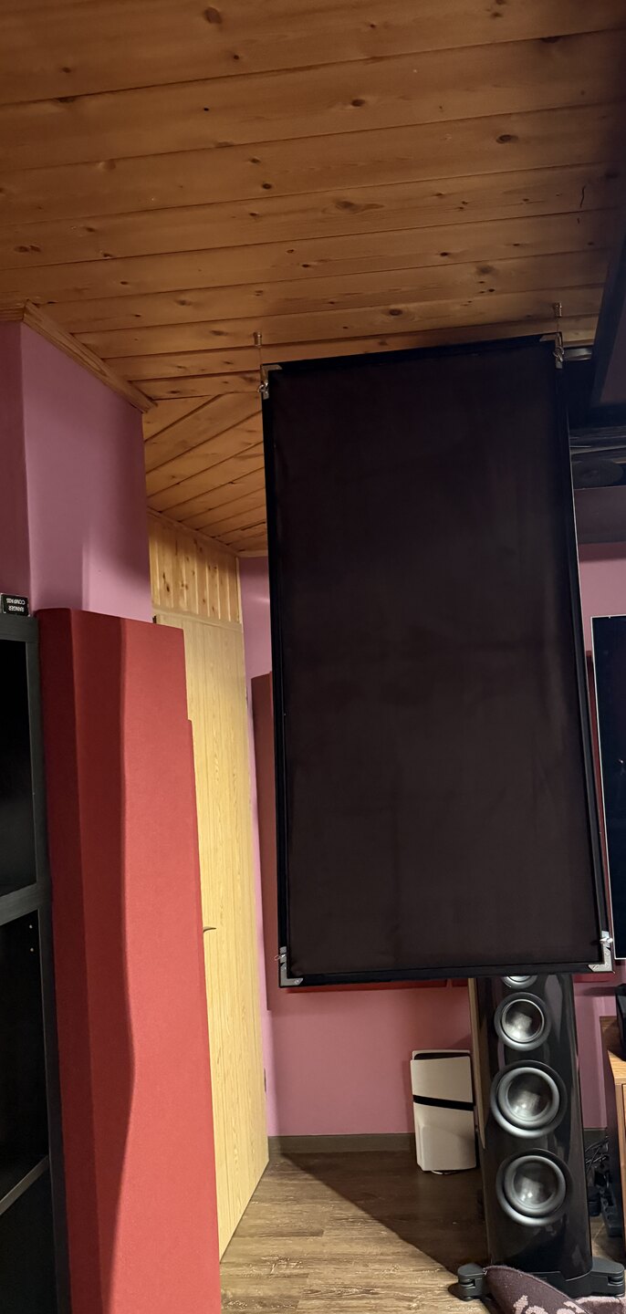

Gesagt, getan.
Auch gut: runtergeklappt hat man eine Weitere Stellschraube zur Klanganpassung. :D
