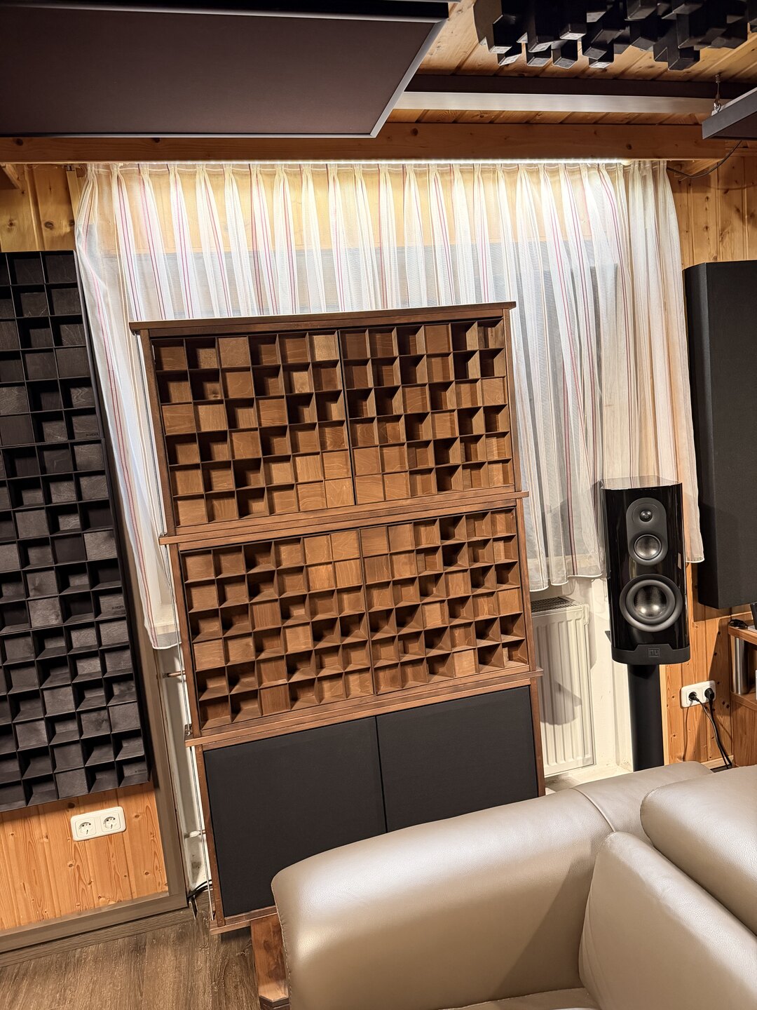

Die Asymmetrie des Gestells lässt sich ganz leicht beheben.
Einfach alle Torx Schrauben lösen, Fuß umsetzen und alle Schrauben wieder eindrehen.
Man muss nicht mal neue Löcher bohren.
Kann natürlich sein, dass das damals bei deiner Version noch nicht möglich war.
Sieht doch gleich besser aus.
Das Gestell kann jetzt auch Wandnah stehen, in meinem Fall vor einem Fenster.
Absorber ganz unten bringen natürlich nichts, die Module waren nur die günstigsten und irgendwas musste dort das Loch füllen.
Sorry für die Hässlichen Vorhänge, das wird mein nächstes Projekt nach dem Thema Raumakustik.
Zuletzt geändert von Tom81 am 27. Apr 2026 13:42, insgesamt 1-mal geändert.

Sehr nice. Und wie gefällts?
Hast du die Diffusoren in der gebeizten oder lackierten Variante? Sieht nach der gebeizten Version aus? Gibt doch nur noch die lackierte zu bestellen, oder nicht? Hast dich im B-Ware Shop ausgetobt (da gibts noch beide)?

Optisch gefällt es mir viel besser als der GIK "Tragbarer Gesangsschirm", welcher vorher dort platziert war.
Desen Gatsby Muster konnte ich nach jahren einfach nicht mehr leiden... Akustisch dürfte die GIK Kabine ohnehin von geringen Nutzen gewesen sein.
Hofa Gestell und Diffusoren sind alle braun gebeizt, lackiert gibt's neu nicht mehr. Ich wusste gar nicht, das die B Ware verkaufen. Da hätte ich locker 300 Euro sparen können, alleine für die 12 Hofa Diffuser.

Witzig, bei weiß haben sie von Beize auf Lack umgestellt und bei Braun und Schwarz von Lack zurück zu Beize.
