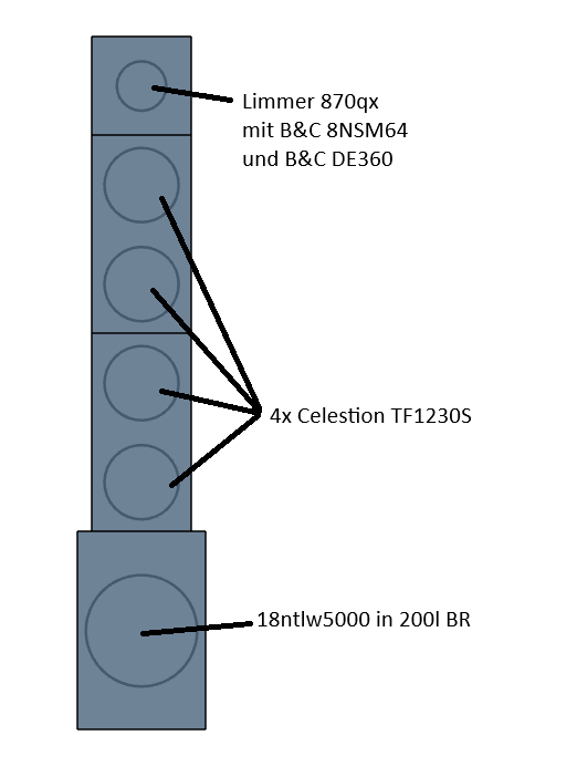

ich bin am überlegen, wie meine PA künftig zusammengestellt sein soll.
Mal abgesehen von den bekannten 18" Bass + 12" Topteil Pfaden.
Im Sinn habe ich ein leistungsfähiges System für Live und Konserve, das als Groundstack funktioniert und sich zur Not allein aufbauen lässt.
Auch soll es ordentliche tiefmitte mit etwas richtwirkung haben - das vermisse ich oft.
Der Gedanke geht in diese Richtung:
Dieses Stack L/R und dann mit Bässen nach Bedarf in der Mitte ergänzt.
Bleibt die Frage - passt das im Pegel von Low mid zum Limmer?
Bekommt man eine sinnvolle Trennung und Abstrahlung hin?
viele Grüße
Die Robbe

ich habe da eine Frage zum Konzept: Du hast die ein 8"/1" Coaxialhorn mit guter Bestückung und darunter einen Budget 12", Warum? Der 12" würde nur bis ~285Hz koppeln, darüber als Punktschallquelle funktionieren. Das Limmer wird mit 350Hz als untere Grenzfrequenz angegeben, damit würde im Bereich 285Hz-350Hz ein strakes Phasing entstehen, was ich als Nachteil sehe.
Ich verstehe denn Sinn hinter dieser Konstrucktion noch nicht, ein starkes Coaxialhorn z.B. 2x12" + 1,5" wär viel Praxistauglicher. (Wenn es überhaut ein Horn sein muss.

solche "Big-Stick" Systeme können wirklich gut funktionieren. Die gerade beschriebenen Nachteile muss man in Relation bringen ... dann sind sie nicht mehr so Wichtig. Ein Punkt ist nämlich das eh die unteren Pappen vom Publikum bedeckt werden. Sind eh genug Pappen da zählt auch nicht mehr der Punkt "Budget Pappen". Ein doppel 12" mit Horn oben und eben systemischen ergebende Trennfrequenzen ist auch gängige Praxis.
Ich kann den Wunsch nach "1-Mann Show" beim Aufbau zwar verstehen aber bei dem Material und den damit zu erledigenden Veranstaltungsgrößen ist das scho bisserl albern ... .
Auch mal zum Gesamtsystem Vorhaben ... ist ein doppel 15" Bass-Mittenabteil wie man es seit Dekaden baut und einsetzt auch hier zu einfach ? Nicht "bunt" genug ? Auch sollte man für das Grundstack 2 Subwoofer pro Seite Vorsehen.

Wenn da wirklich Pegel gefahren werden soll, dann würde ich nicht die Coax-Version vom 870 nehmen. Der 1"er ist da dann der Flaschenhals bei der Performance. Man könnt noch den BMS 4552 als Hochtöner nehmen, da geht noch etwas mehr (bei mehr Aufwand), aber Welten macht das nicht aus. Da müsst eben schon ein echter 3" Treiber her, aber der geht da nicht als Coax.
