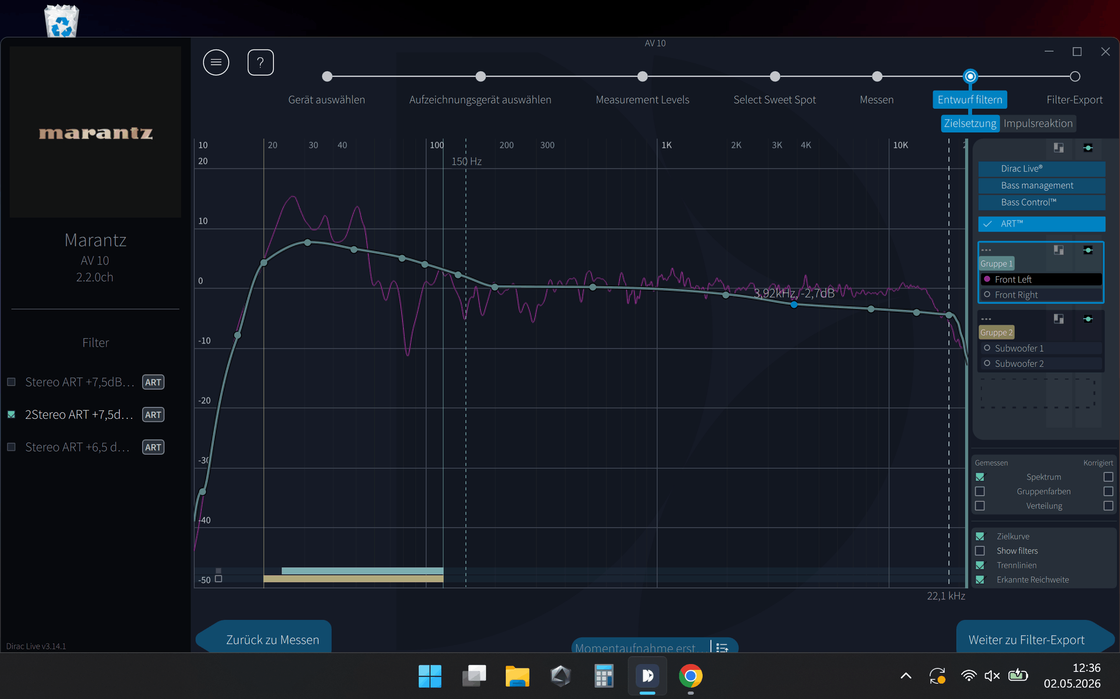

Durch den Hochton Abfall meiner Zielkurve bin ich bei 4 kHz schon bei -2,7 dB. Das sollte eigentlich reichen.
pogo hat geschrieben: 2. Mai 2026 10:38 Welches Setup hast du verwendet (Endstufen, ...)?
Wie sieht die Zielkurve aus?
Welches Einmessmikrofon wurde verwendet?
Welche Einstellungen wurden direkt an den Lautsprechern gemacht?
Endstufen für die Front Links & Rechts pro Kanal je eine auf Mono gebrückte Eversolo AMP-F10. Vorstufe ist eine Marantz AV10.
Mikrofon ist das UMIK-2.
Beide Brücken an den Lautsprecher stehen auf neutral, Hochton sanft ändert kaum etwas weil der Einfluss eher gering ist.
Die Dirac Zielkurve sieht so aus:

Wie war das UMIK bei der Einmessung ausgerichtet? Verwende mal die andere Ausrichtung inkl. Korrekturdaten (max. drei Messpunkte, eng fokussiert).
Du kannst auch mal anstatt des Bridge-Modes das Bi-Amping ausprobieren.

Wie war denn nun dein UMIK bei der Einmessung ausgerichtet?
Btw. habe ich andere Erfahrungen bzgl. Bi-Wiring(/Amping) gemacht und konnte auch schon in anderen Foren an dieser Stelle weiterhelfen.
Ein interessanter Beitrag hierzu: https://www.qed.co.uk/blog/2016/06/08/b ... -benefits/
#1382
Beitrag von Tom81 »
Das Mikrofon war mit der Kapsel nach oben zur Decke gerichtet, also 90 Grad.
Hab mir das UMIK-2 von Hifi-Selbstbau.de kalibrieren lassen, aber das verwenden der Kalibrierdatei setzt scheinbar höhere Mathematik voraus, bin ich nie durchgestiegen und hab dann die Seriennummer Standart Kalibrierdatei von miniDSP benutzt.

Du könntest mal eine 0°-Ausrichtung für Stereo probieren.
Mit 3 Messpunkten, eng fokussiert, ist eine Einmessung schnell erledigt und man kommt den Problem ein Stück näher.
Zuletzt geändert von pogo am 2. Mai 2026 22:07, insgesamt 1-mal geändert.

Bei nur 3 Messpunkten kann ich DL ART nicht verwenden, das besteht auf mindestens 9 Punkte.
Bei weniger als 9 steht nur DL Bass Control zur Wahl.
#1385
Beitrag von pogo »
Ich würde minimal mit DLRC und nur den Novas anfangen.
