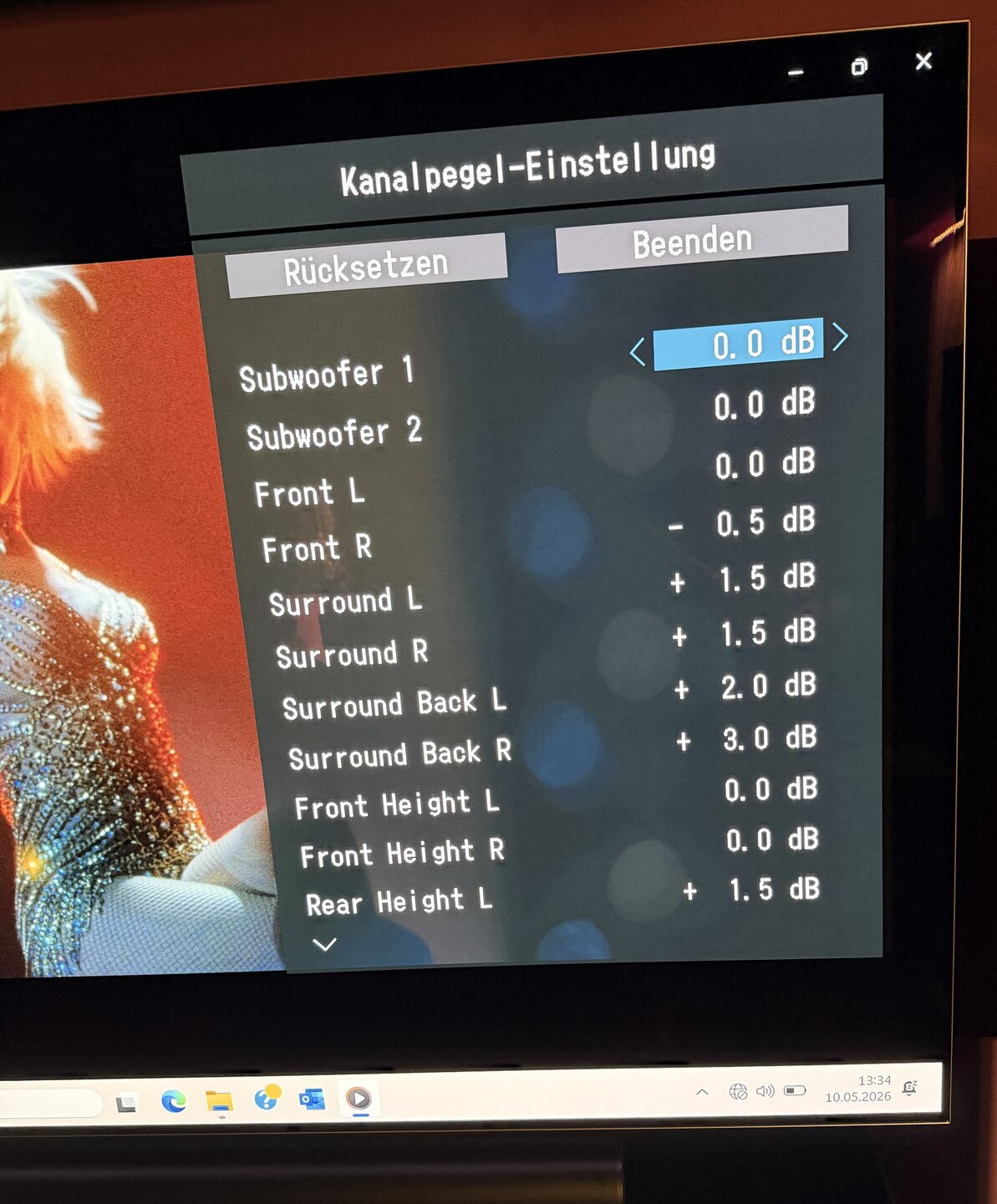

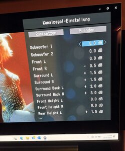

Zur nachträglichen Pegeleinstellung: von den Subwoofer soll ich die Finger lassen, das müsste ich bei Bedarf über die Dirac Zielkurve regeln. Die restlichen Kanäle wurden eher moderat nach geregelt, ich kann da auch keine Korrekturartefakte hören.
