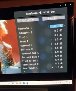

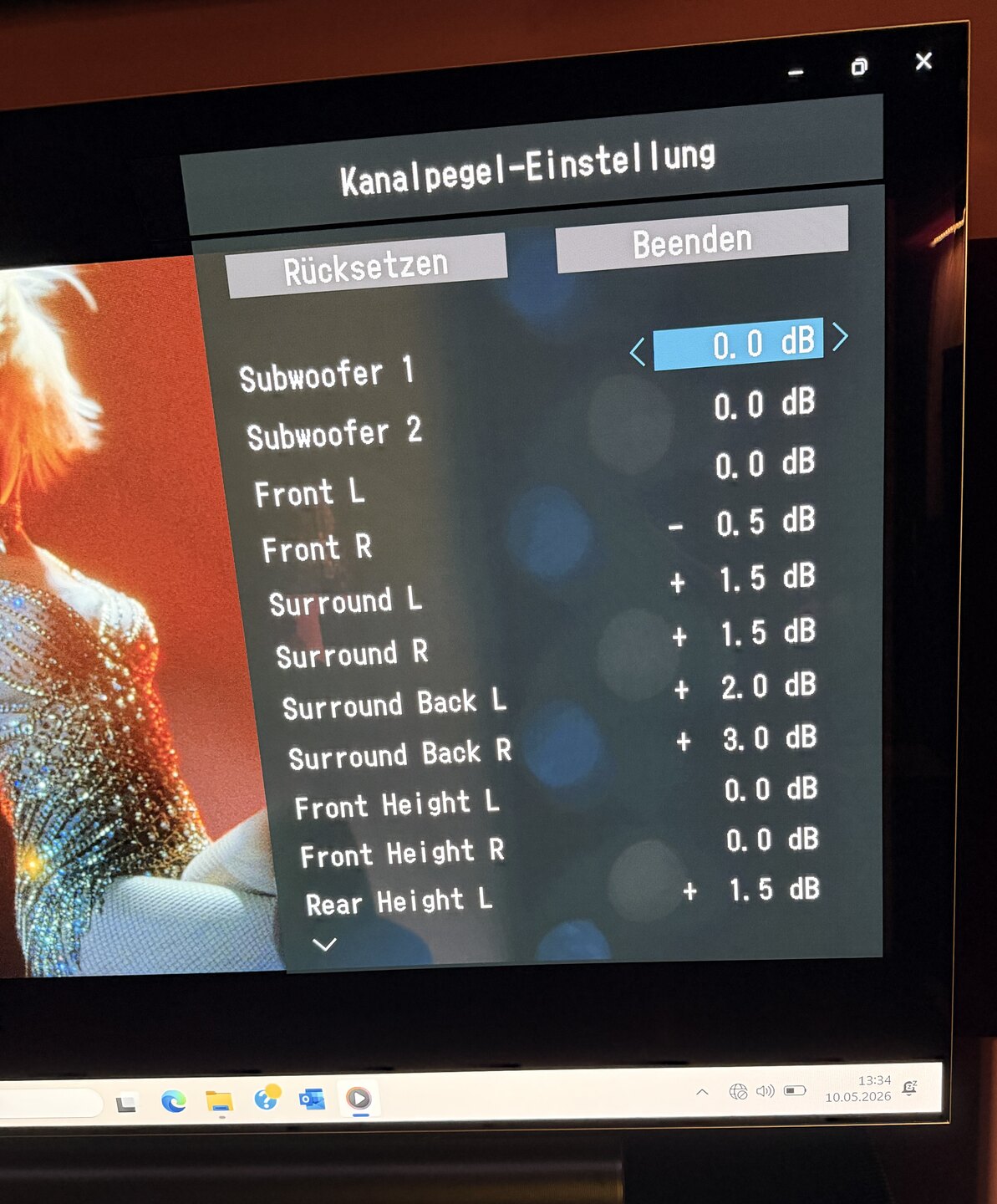

Hab nochmal das Laptop angeworfen und nachgeschaut: der Tilt rechts beträgt bei den Frontlautsprecher (Gruppe 1) sogar nur -0,8 dB.
Und es klingt deutlich angenehmer als meine eigene Einmessung mit dem 5 dB Abfall.
Auch kann ich ohne Schmerzen einige dB Lauter hören als vorher, was natürlich auch den Bass positiv beeinflusst.
Die anderen Gruppen haben einen Abfall von -0,5 bis -1,8 dB. Das sind einfach die von Dirac empfohlenen Hebel, Zielkurven gibt's nur bei Gruppe 1 sowie bei den Subwoofer in Gruppe 6 & 7.
Zur nachträglichen Pegeleinstellung: von den Subwoofer soll ich die Finger lassen, das müsste ich bei Bedarf über die Dirac Zielkurve regeln. Die restlichen Kanäle wurden eher moderat nach geregelt, ich kann da auch keine Korrekturartefakte hören.
Inzwischen glaube ich, das mein UMIK-2 einfach eine Macke hat. Vielleicht hat das meine eigenen vorherigen Dirac Einmessungen negativ beeinflusst.
