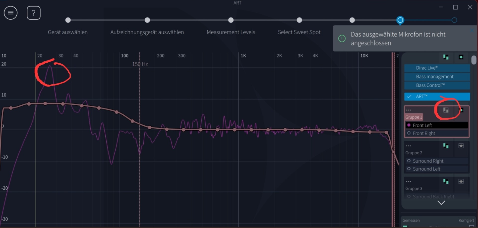

Inzwischen glaube ich, das mein UMIK-2 einfach eine Macke hat. Vielleicht hat das meine eigenen vorherigen Dirac Einmessungen negativ beeinflusst.
Holger hat übrigens mit einem UMIK-1 gemessen, welches er direkt mit dem USB-A Port unter der Marantz AV10 Frontklappe verbunden hat.
Soll wohl so betriebssicherer arbeiten, ich hab mein Mikrofon bis jetzt immer am Laptop angeschlossen.

Einen Transportschaden kann ich mir eigentlich nicht vorstellen, das Mikro war in seiner OVP inklusive Schaumstoffeinlage und dann noch ein Versandkarton zusätzlich. Es ist auch keine Beschädigung sichtbar.
Unter dem Marantz USB Port steht 5 Volt/1 Ampere, das sollte eigentlich reichen. Es wurde in der Dirac Software angezeigt, man konnte die Kalibrierdatei laden und es hat Pegel angezeigt. Nur gab es beim einmessen des ersten Punkts halt das berüchtigte ! für zu wenig Pegel. Dann kamen die schon angesprochen deutlichen Grundpegelsprünge im Raum ohne hörbare Ursache.
Kann ich nur raten, warum Betriebssicherer. Vielleicht weil Windows nicht dazwischen funken kann. Stichwort Mikrofon Optimierung in den Aufnahmegeräte Einstellungen.
Hab ich nicht weiter nachgefragt und war einfach froh das er eins dabei hatte welches funktionierte.
Wie laut der Rauschpegel war, weiß ich nicht. Wohl leiser als bei meinen Messungen, weil das Zimmertürblatt kaum geräusche machte.
Falls dich die Messungsunterschiede interessieren:
Beides der Linke Lautsprecher. Erstes Foto meine eigene Einmessung mit dem UMIK-2, zweites Foto die Messung mit dem UMIK-1 von Holger. Sieht für mich eigentlich im Rahmen der Messtoleranzen ziemlich gleich aus.
UMIK-2
UMIK-1

Tom81 hat geschrieben: 14. Mai 2026 22:48Wie laut der Rauschpegel war, weiß ich nicht. Wohl leiser als bei meinen Messungen, weil das Zimmertürblatt kaum geräusche machte.
Generell sollten solche Störgeräusche nicht vorhanden sein, und es sollte ein Abstand von 30 dB zu Umgebungsgeräuschen und Mikrofoneigenrauschen gegeben sein. Diese Überhöhung zwischen 20 und 30 Hz im Vergleich zum UMIK-2 könnte das typische Eigenrauschen des UMIK-1 sein, wenn zu leise eingemessen wird (Maskierungseffekt, der einen „stärkeren“ Tiefbass vortäuscht und zu einem tiefbassärmeren Endergebnis führt).
Ich würde hier mal testweise auf die Autotargetcurvefunktion umschalten und den Tieftonbereich maximal anheben.

Tom81 hat geschrieben: 12. Mai 2026 08:36Mein UMIK-2 verhält sich seltsam, erhöht völlig willkürlich den Grundpegel (Hintergrundrauschen) im Raum.
Ist die Mikrofonkapsel vielleicht lose oder befindet sich eine Verschmutzung an den Kontaktstellen?
#1434
Beitrag von Tom81 »
Die Platine innen mit dem Magnetkontakt ist schief eingebaut, der Kontakt zur Kapsel sollte aber trotzdem vorhanden sein, das Gegenstück in der Kapsel ist deutlich größer und Federnd installiert.
Zurechtbiegen geht nicht, da tut sich mit moderaten Kraftaufwand nichts.

Tom81 hat geschrieben: 15. Mai 2026 08:11 Die Platine innen mit dem Magnetkontakt ist schief eingebaut, der Kontakt zur Kapsel sollte aber trotzdem vorhanden sein, das Gegenstück in der Kapsel ist deutlich größer und Federnd installiert.
Die Kontaktflächen scheinen verschmutzt zu sein. Hast du diese mal gereinigt? Ist Schmutz an einem Q-Tip zu sehen?

Hab nachgeschaut, da ist kein Schmutz, das täuscht auf den Fotos. Wie sollte auch? Das Mikrofon ist erst rund 1 Jahr alt, wurde 2-3 mal für eine Dirac Einmessung verwendet und die Kapsel vor heute von mir nie abgeschraubt.
Aufbewahrung immer in der Originalen Schachtel sogar mit der Tüte um das Mic.

Vielleicht ist auch etwas beim Abschrauben herausgefallen. Ich würde es jetzt mal eine längere Zeit monitoren, ob der Fehler noch auftritt.

Kann man das UMIK nicht auch als normales Mikro benutzen? Dann würde man doch schnell hören, ob es Störgeräusche erzeugt.
#1440
Beitrag von pogo »
Einen Pegelabfall/-anstieg, ... des Mikrofons kann man bei einer normalen Audioaufnahme sehen/hören. Audacity wäre dafür ein geeignetes Tool.
#1441
Beitrag von Uzzo »
Wenn das Mikrofon tatsächlich einen Defekt hätte, wäre höchstwahrscheinlich nicht nur der Pegel betroffen.
Misst man den Frequenzgang eines Lautsprechers per Sweep und das Mikrofon „spinnt“, etwa durch Störgeräusche, werden in der Auswertung scheinbare Einbrüche oder Überhöhungen entstehen. Tatsächlich vermischen sich dabei jedoch lediglich die Störungen mit dem eigentlichen Nutzsignal. Das kann man nach der FFT nicht mehr zuordnen.
Für mich sehen die Signale der beiden Mikrofone zudem sehr ähnlich aus. Berücksichtigt man dann noch, dass sie vermutlich nicht exakt identisch positioniert waren, spricht das gegen einen Mikrofonfehler.
Aber ein simpler Test, bei dem man das Mikrofon als Sprachmikrofon nutzt, sollte Klarheit bringen.
