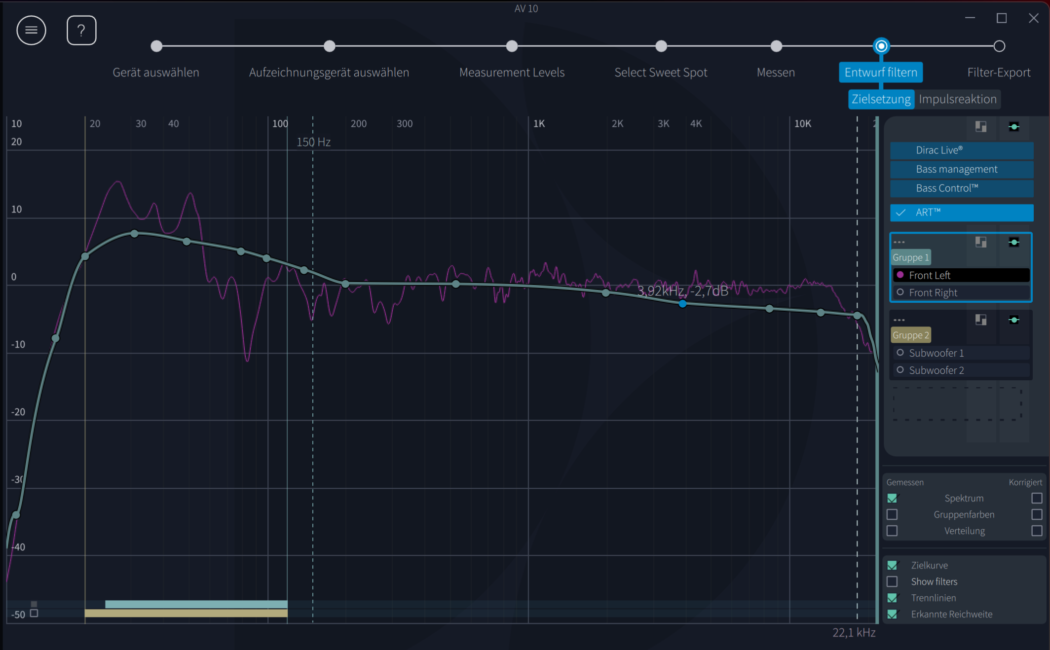

Hab nochmal das Laptop angeworfen und nachgeschaut: der Tilt rechts beträgt bei den Frontlautsprecher (Gruppe 1) sogar nur -0,8 dB.
Und es klingt deutlich angenehmer als meine eigene Einmessung mit dem 5 dB Abfall.
Auch kann ich ohne Schmerzen einige dB Lauter hören als vorher, was natürlich auch den Bass positiv beeinflusst.
Die anderen Gruppen haben einen Abfall von -0,5 bis -1,8 dB. Das sind einfach die von Dirac empfohlenen Hebel, Zielkurven gibt's nur bei Gruppe 1 sowie bei den Subwoofer in Gruppe 6 & 7.

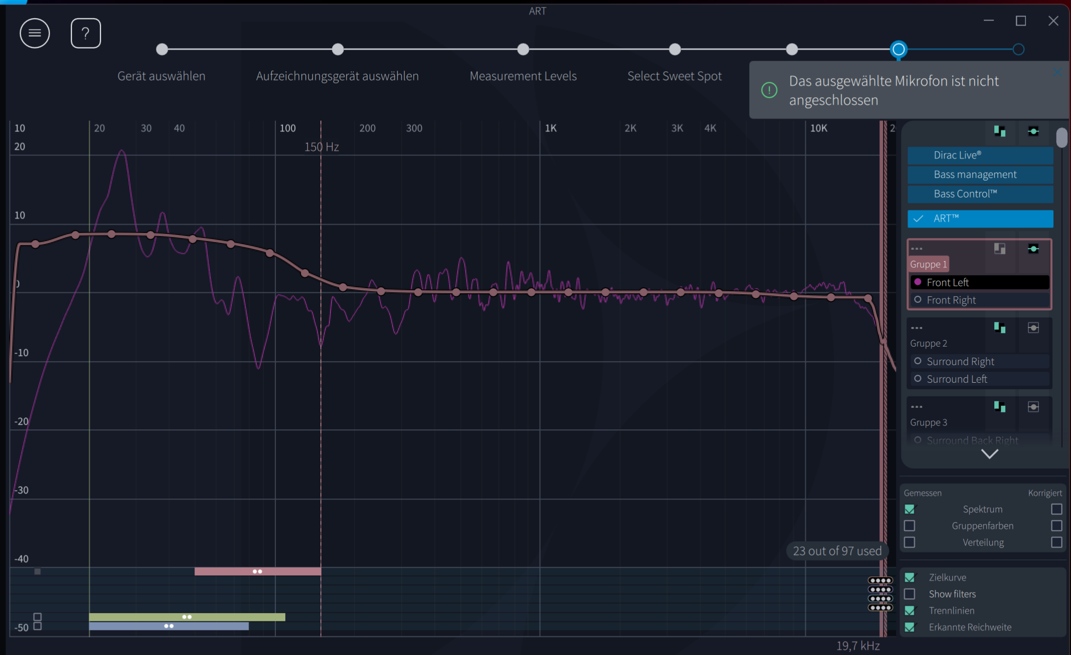

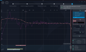

Falls dich die Messungsunterschiede interessieren:
Beides der Linke Lautsprecher. Erstes Foto meine eigene Einmessung mit dem UMIK-2, zweites Foto die Messung mit dem UMIK-1 von Holger. Sieht für mich eigentlich im Rahmen der Messtoleranzen ziemlich gleich aus.
UMIK-2 UMIK-1
