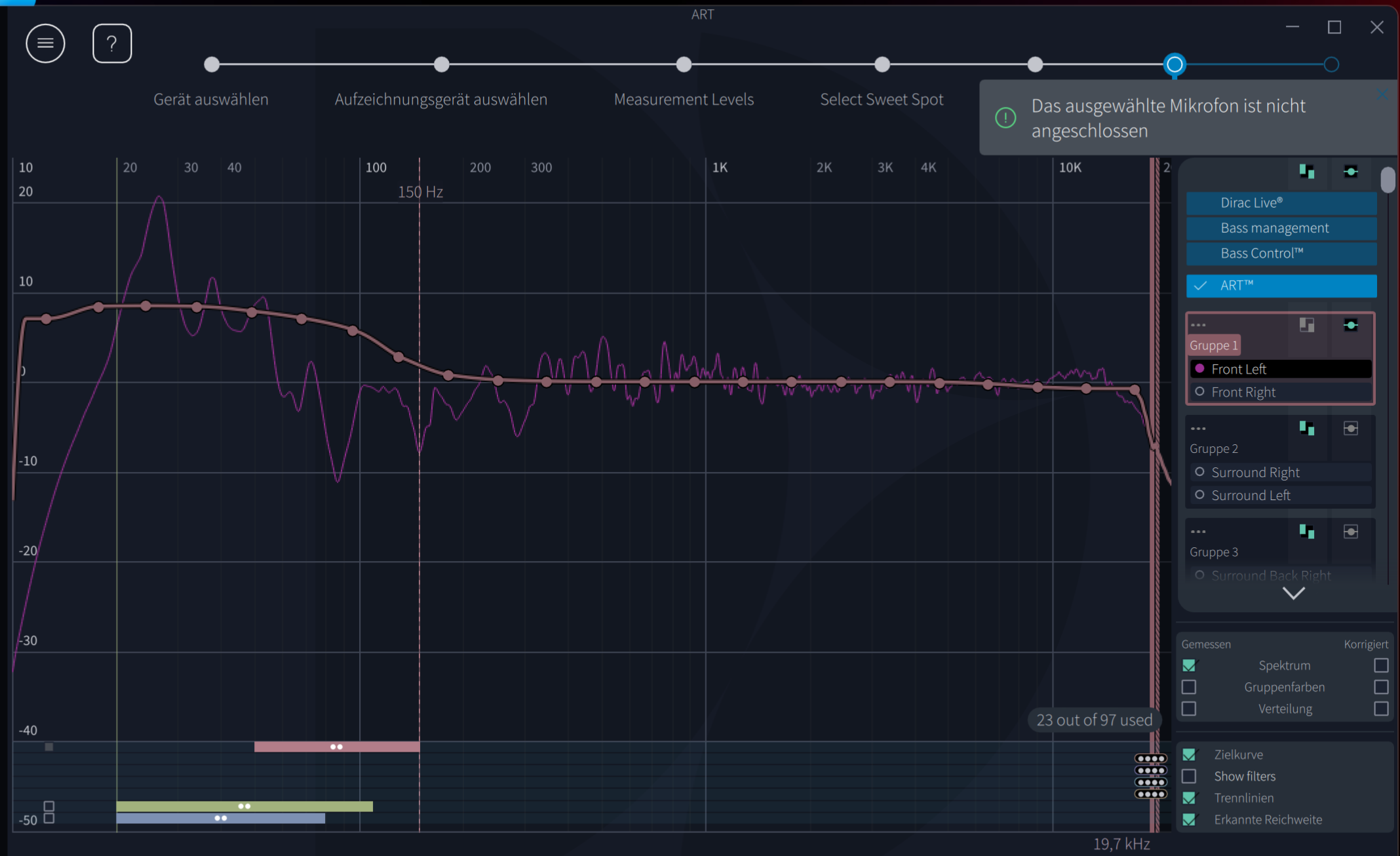

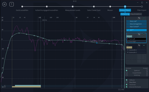

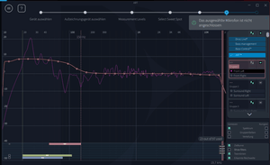

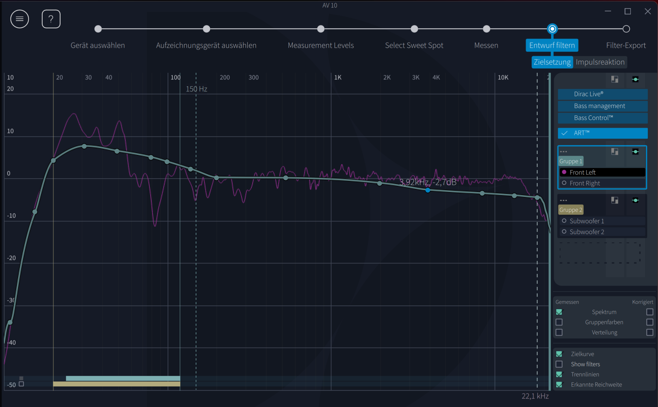

Falls dich die Messungsunterschiede interessieren:
Beides der Linke Lautsprecher. Erstes Foto meine eigene Einmessung mit dem UMIK-2, zweites Foto die Messung mit dem UMIK-1 von Holger. Sieht für mich eigentlich im Rahmen der Messtoleranzen ziemlich gleich aus.
UMIK-2 UMIK-1
