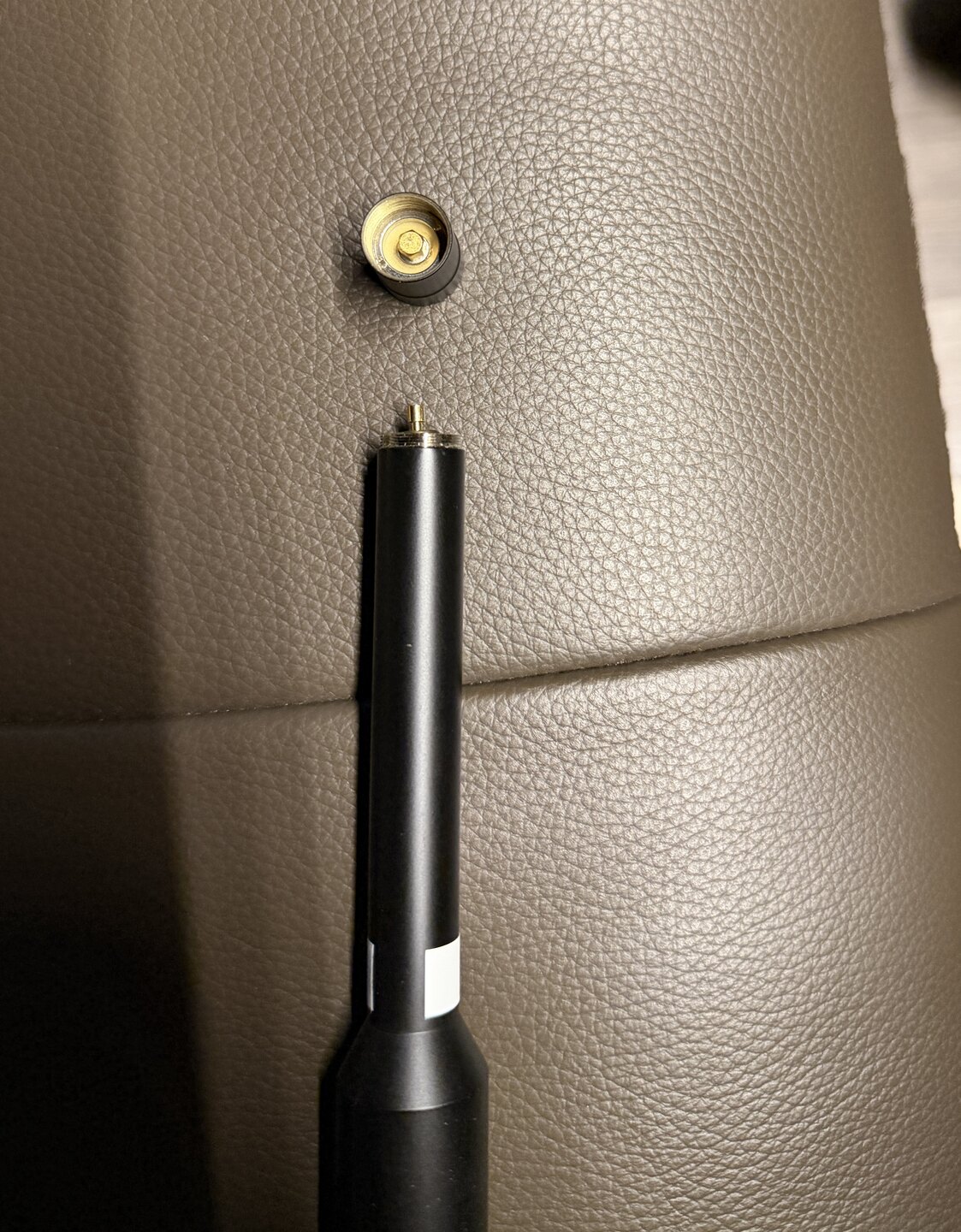

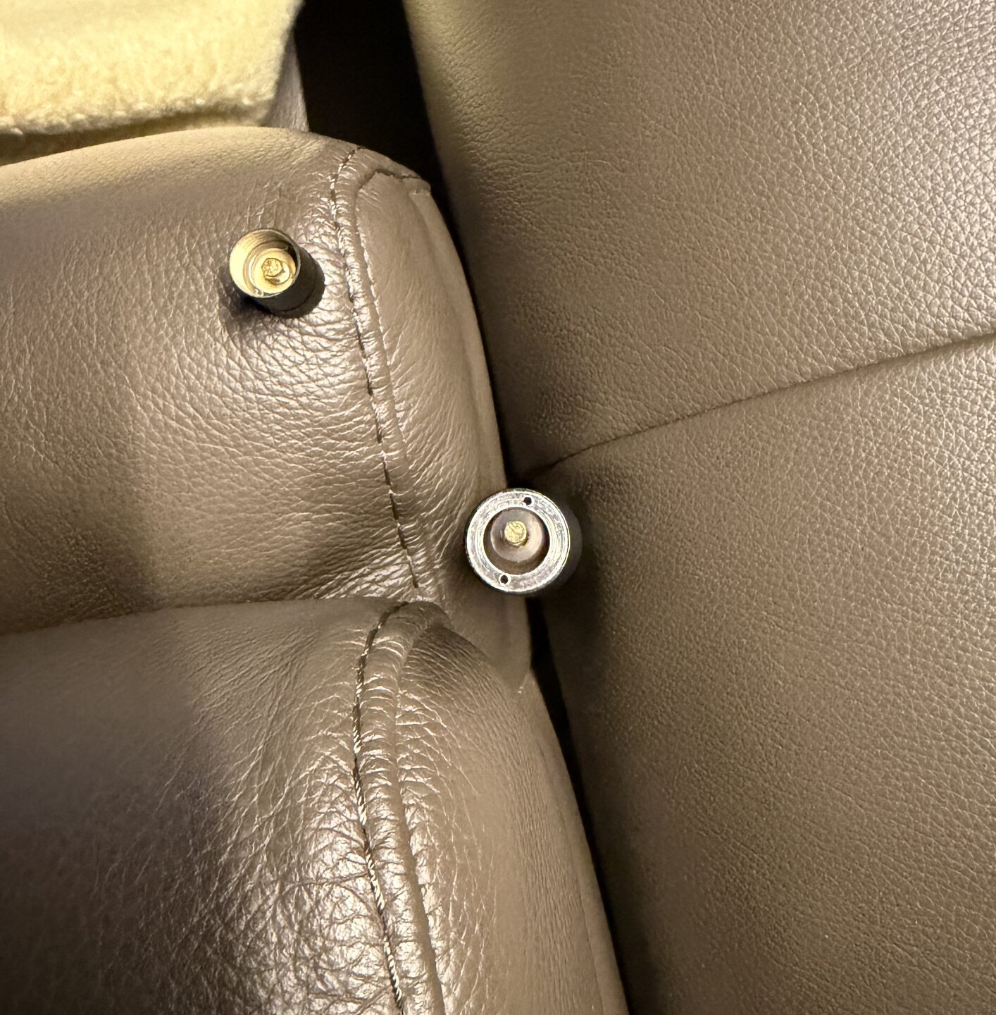

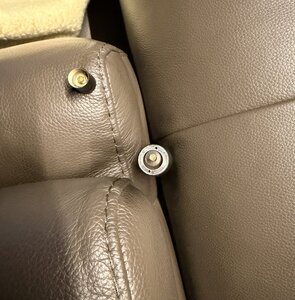

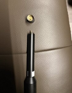

Ist die Mikrofonkapsel vielleicht lose oder befindet sich eine Verschmutzung an den Kontaktstellen?
Tom81
- Beiträge: 238
- Beruf: Oompa Loompa
- Bedankung vergeben: 218 Mal
- Bedankung erhalten: 189 Mal
Die Platine innen mit dem Magnetkontakt ist schief eingebaut, der Kontakt zur Kapsel sollte aber trotzdem vorhanden sein, das Gegenstück in der Kapsel ist deutlich größer und Federnd installiert.
Zurechtbiegen geht nicht, da tut sich mit moderaten Kraftaufwand nichts.

Die Kontaktflächen scheinen verschmutzt zu sein. Hast du diese mal gereinigt? Ist Schmutz an einem Q-Tip zu sehen?
Tom81
- Beiträge: 238
Hab nachgeschaut, da ist kein Schmutz, das täuscht auf den Fotos. Wie sollte auch? Das Mikrofon ist erst rund 1 Jahr alt, wurde 2-3 mal für eine Dirac Einmessung verwendet und die Kapsel vor heute von mir nie abgeschraubt.
Aufbewahrung immer in der Originalen Schachtel sogar mit der Tüte um das Mic.

Vielleicht ist auch etwas beim Abschrauben herausgefallen. Ich würde es jetzt mal eine längere Zeit monitoren, ob der Fehler noch auftritt.
