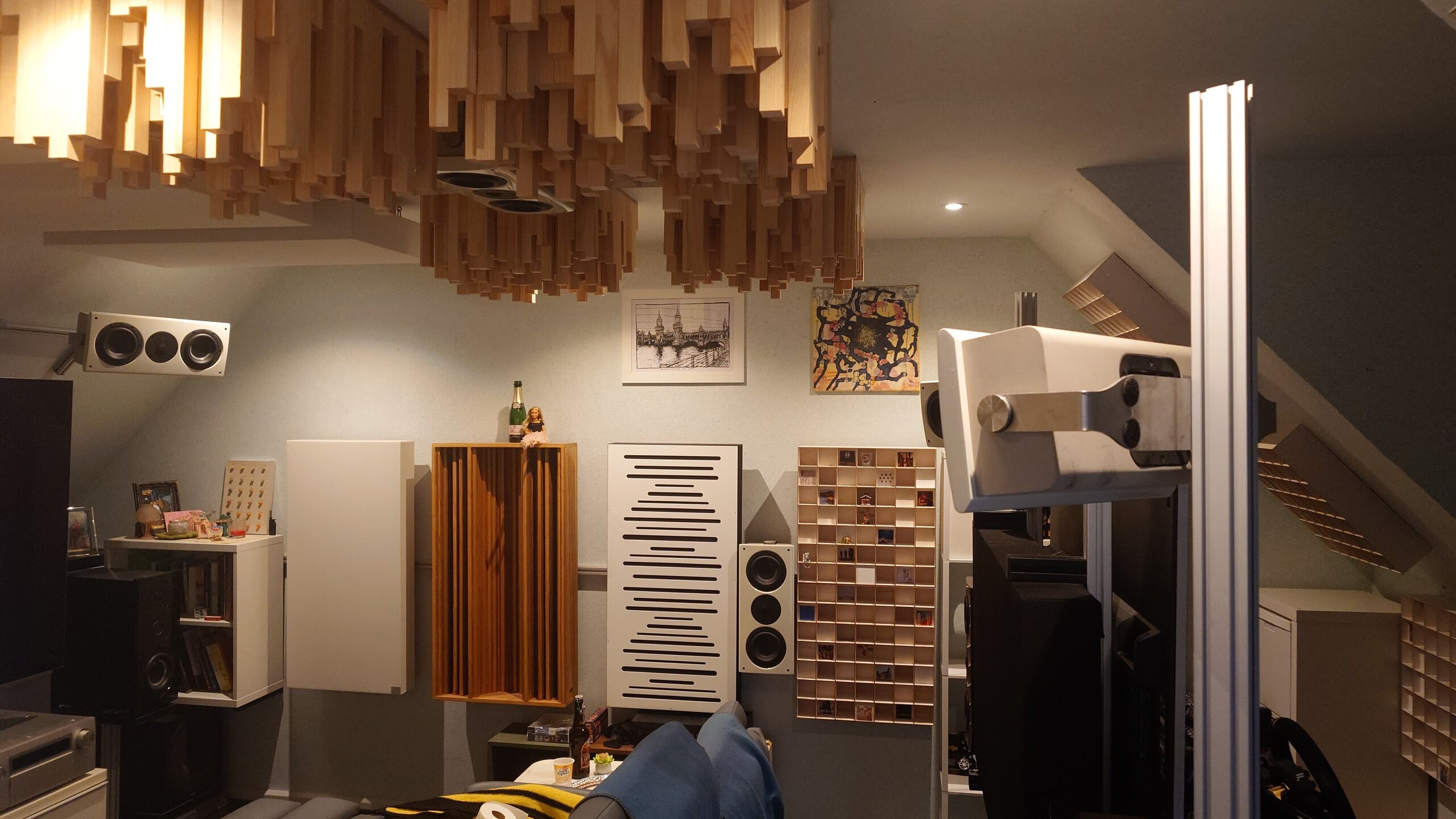

Beitrag von Tom81 »
Die nova sind leider nichts für ihn. Von Tiefgang und Pegelfestigkeit war er echt beeindruckt, da wurden Pegel gefahren die ich mich selbst nie getraut hätte. Aber der Hochton war ihm selbst auf sanft zu dominant.
Das war übrigens kein AB vergleich, wir haben ausschließlich die Nova 9 in Stereo gehört, die nV 60 erst nach Abbau der Nova.
Es ging einfach nur allgemein darum, ob die neue gefällt oder nicht.
Er sieht sich aber eh gerade bei Ascilab (A6B) um.
Als kostengünstige Alternative wären für ihn auch 2x nuVero 70 als Front Links & Rechts denkbar. Eine ist wegen der Umstellung auf Phantomcenter ohnehin übrig, nur der Gebrauchtmarkt sieht immo recht mager aus, speziell für schwarze nV 70.
Die Raumakustik war der Wahnsinn, es wurde dort ein ziemlicher Aufwand betrieben.
Auch die Aufstellung der einzelnen Surround Lautsprecher erfolgte nach exakten Vorgaben in Neigung, Abstand und Winkel über Aluprofile.
Bei mir im Wohnzimmer ist zB. die Tiefenstaffelung aufgrund des asymmetrischen Grundriss wie ein KFZ Fernlicht, auf einer Seite weit in den Hörraum, auf der anderen nahe am Lautsprecher.
Hier war es wie ein perfekter Kreis um einen rum, sofern das Musikstück entsprechend produziert war.
Den Vogel schoss aber die Mehrkanalwiedergabe (nur mit seinen Lautsprechern) in Auro 3d ab. Das war eine regelrechte klangsphäre welche einzelne Lautsprecher praktisch völlig verschwinden ließ.
Bei mir zuhause merkt man ganz genau, aus welchem Lautsprecher ein Effekt gerade kommt.
Schon etwas frustrierend, einfach (für meine Verhältnisse) viel Geld ausgeben und dann wird das schon werden, scheint wenig zielführend zu sein. Aufstellung und Raumakustik sind wohl viel entscheidender.
Einige Akustikelemente wären mir aber optisch für mein Wohnzimmer zu extrem, wie etwa diese weit abstehenden Deckendiffusor.
Hat mich jedenfalls gefreut die Nova 9 mal unter guten Raumakustischen Bedingungen zu hören.
Die klangen dort besser, als ich die Nova 18 in meinem Raum je gehört habe.
#1518
Was für ein geiler Raum. Hat er die Deckendiffusoren selbst gebaut?
