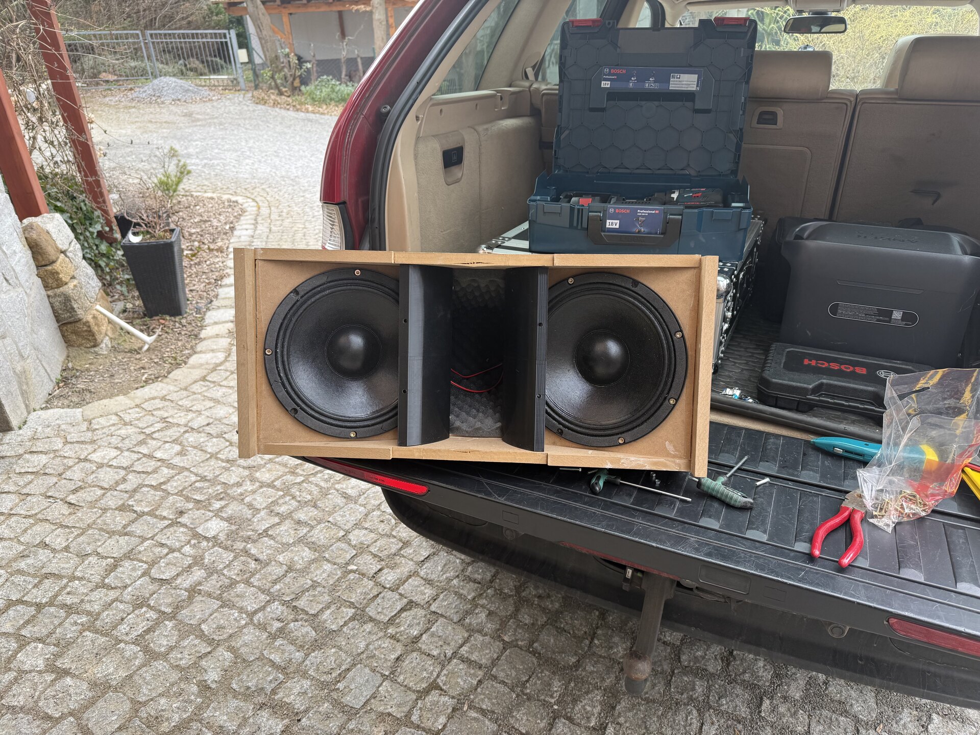

bin gerade dabei die Ps4 Pro nachzubauen aber etwas abgeändert mit anderem horn und anderen tmts.
Als tmts kommen die 10ntlw2500 zum einsatz, welche nicht erste wahl waren aber durch andere verworfene Projekte da waren und jetzt hier ihre anwendung finden.
Als Hf horn kombi kommt bei mir das HS186L mit BMS5530 HE zum einsatz. Das Horn ist vermutlich nur wenigen hier ein begriff deshalb gehen wir das mal fix durch:
1" 80x60 OSSE Horn entwickelt von @David4703, und bei Cults3d als stl download zum selber drucken erhältlich.

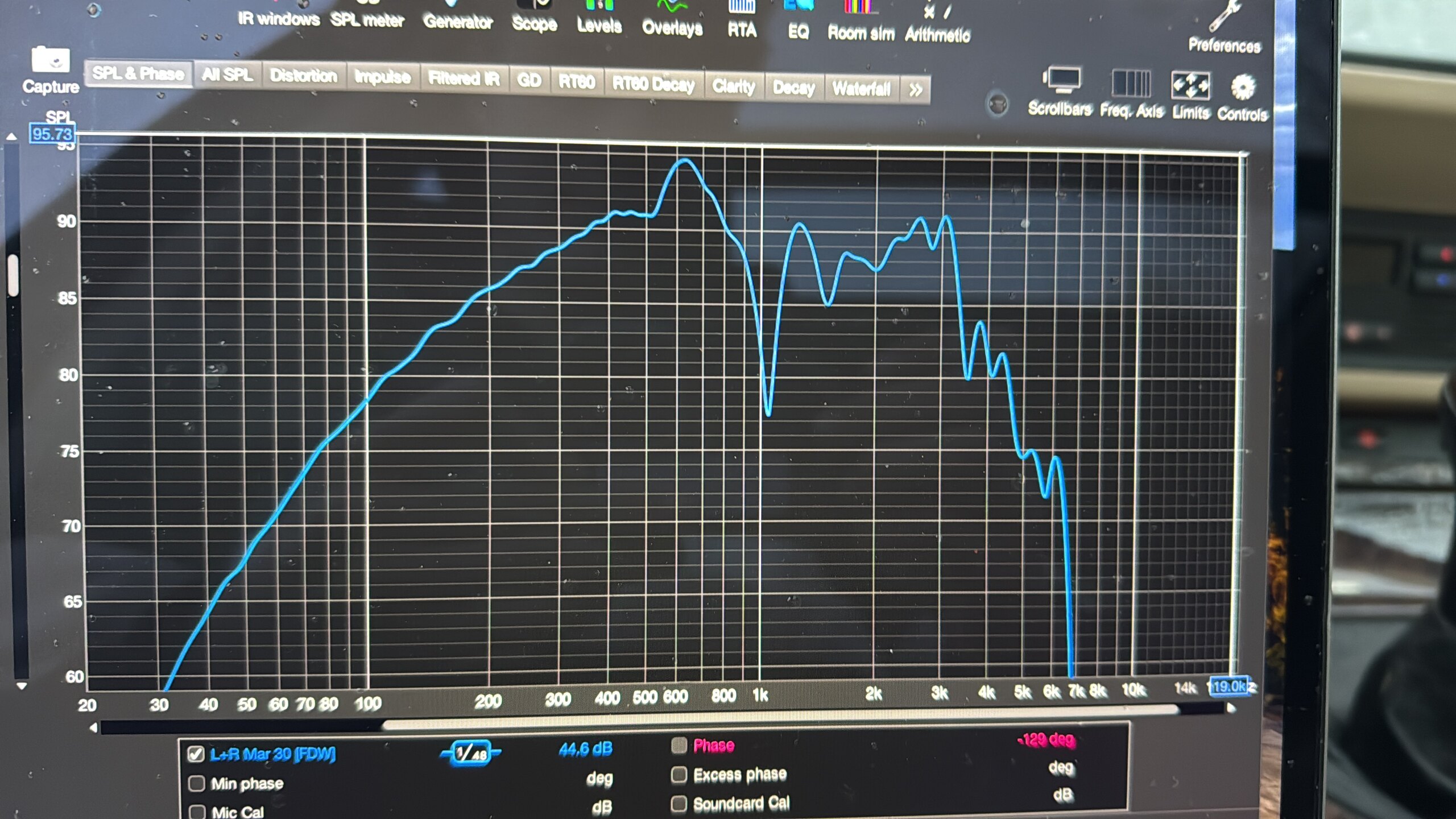

Jetzt zum spannenderen Teil: Erster Prototyp wurde letzte Woche gebaut und am Samstag komplett vermessen auch abstrahlung vertikal/horizontal.
Tuning ist per Impedanzmessung verifiziert worden und bei 86Hz gelandet was bei dem volumen für die 10ntlw2500 etwas hoch ist, dementsprechend haben wir eine ziemlich bucklige abstimmung, was aber zu verschmerzen ist.
Problematischer sind eher die Einbrüche bei ca 500hz sowie ca 750hz. Es wurde auch zuvor geschrieben, dass bei einer K20 diese probleme nicht vorliegen jedoch sehe ich wenn ich mir die messung davon anschaue auch einen einbruch, vor allem bei genau 500hz. Dieser ist nicht so spitz wie hier, das kann aber auch an smoothing oder gesetzten fenstern liegen.

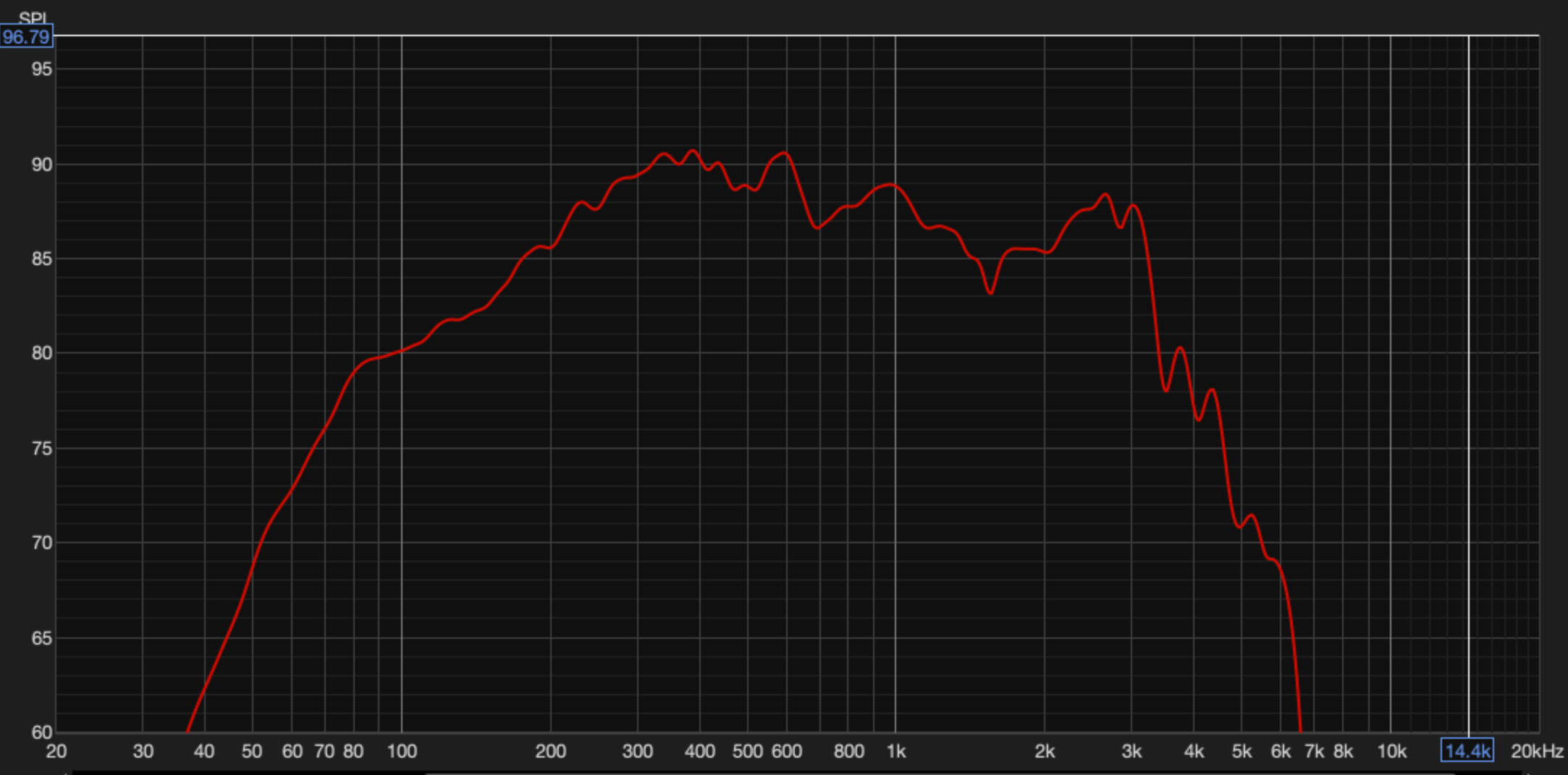

Ums kurz zu machen, ist zur Beseitigung bzw Optimierung dieses kritischen Frequenzbereichs eine Schall-Linse -/ PhasePlug notwendig.
P.s die Messung ist nicht skaliert, mit den beiden 10NW76er sind es ca. 99-100dB 1w1m. Und die Passive Weiche ist eine reine Trennweiche. Da ich das Konzept verfolge eine 60° und eine 90° Version mit der selben Weiche zu betreiben (was auch gut funktioniert).

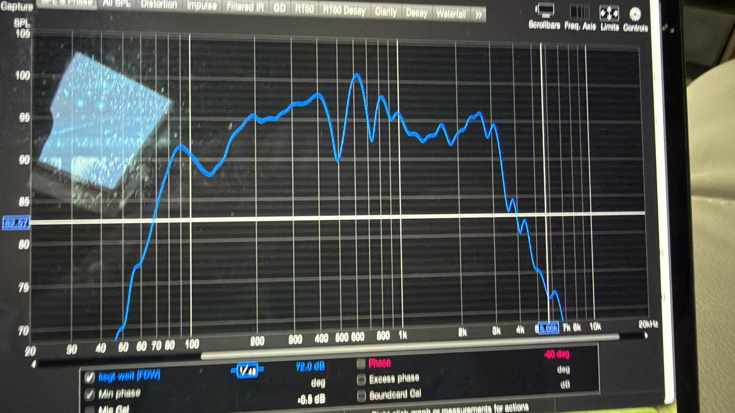

Ich hab mich in den letzten monaten auch mal der Thematik angenommen und an meinem Prototyp geschraubt. Meine Idee war es den Port zu verschließen und auf die rückseite zu verlagern um den bereich zwischen 500 und 1khz aufzuräumen was auch ziemlich gut funktioniert hat.
Hier mal als GPM, aber noch ohne Port daher der starke abfall nach unten hin. Die Ports wurden mit 3d gedruckten teilen verschlossen:

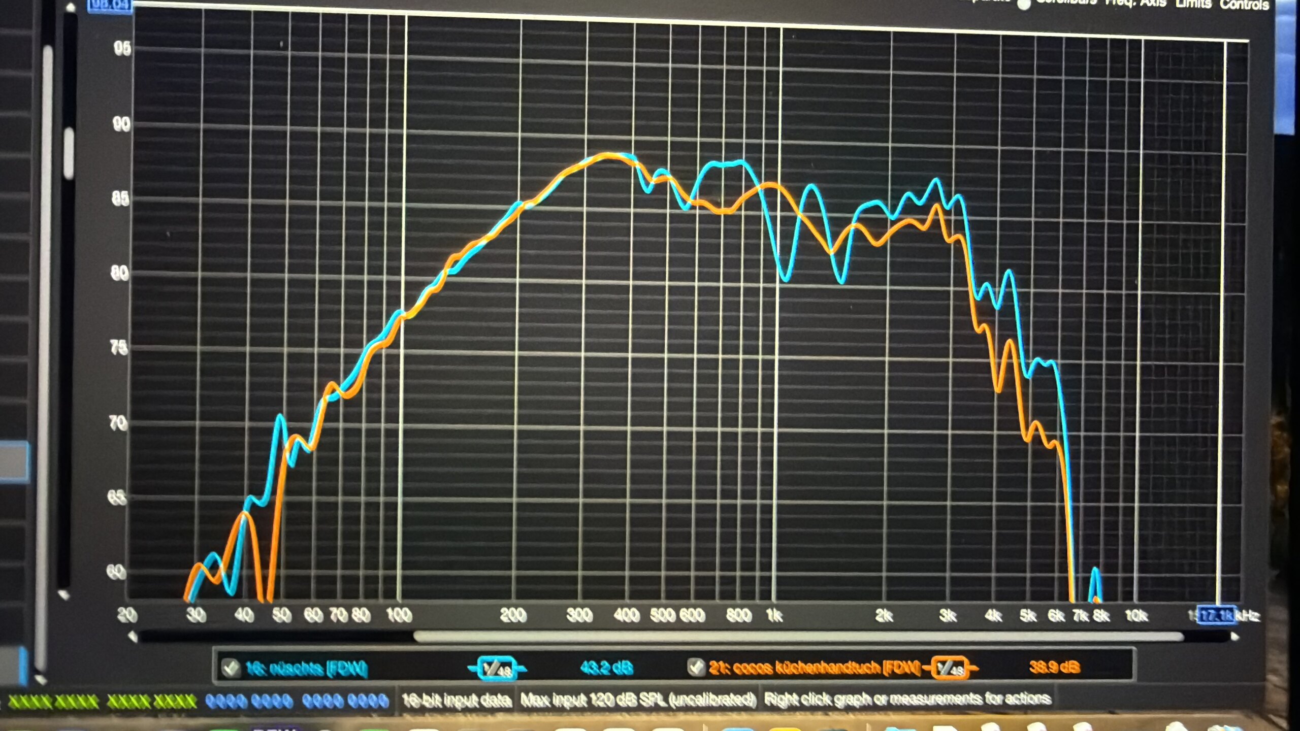

Nach längerem probieren konnte ich diesen relativ gut wegdämmen. Hier mal die Fgänge mit und ohne der Dämmung:
(Anderer Messtag daher anderer Aufbau und leicht andere Ergebnisse als vorher)
Blau wäre nur die Ports verschlossen und Orange mit der dämmung.
